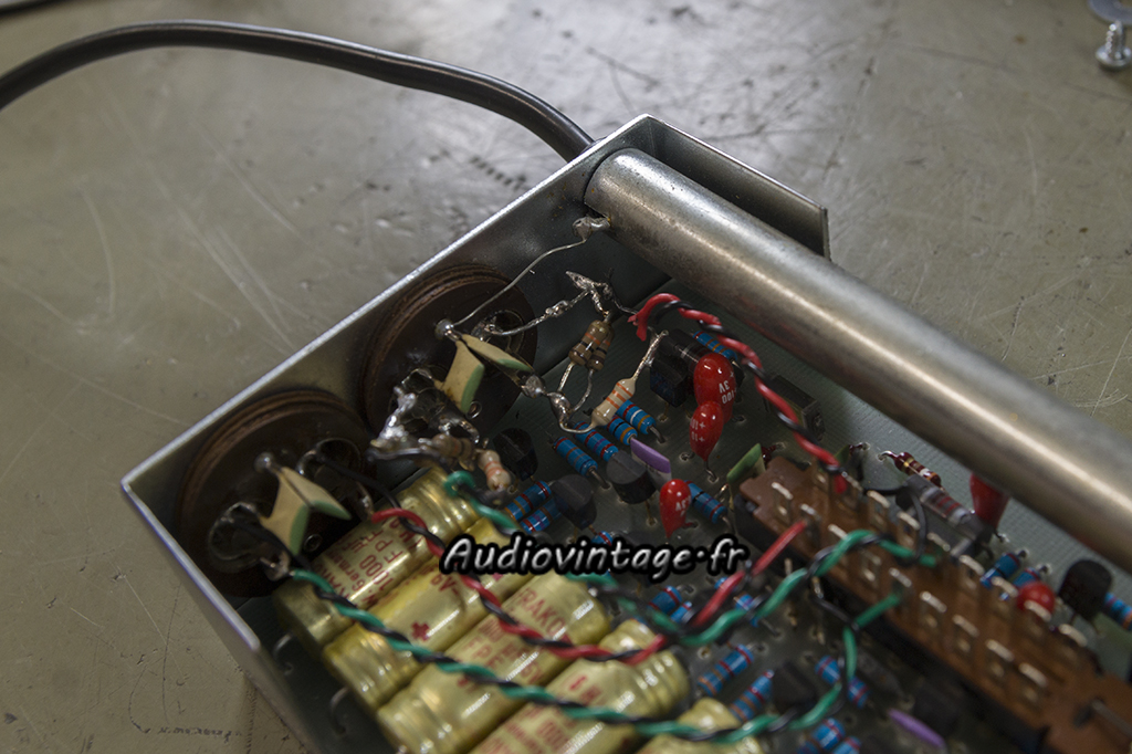

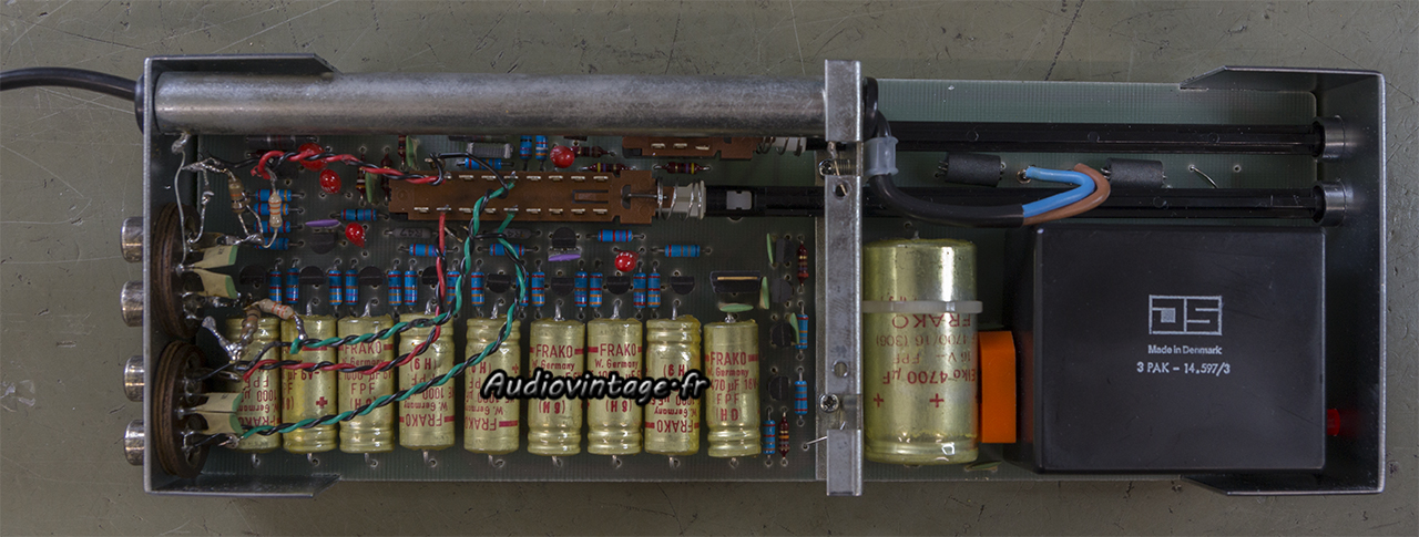

Ortofon MCA-76 : à son arrivée.
Il fonctionne encore. L’intervention va consister au remplacement des condensateurs chimiques originaux qui n’ont pas une réputation formidable…
Ortofon MCA-76 : cette modification va disparaitre.
Cet exemplaire a été modifier pour réduire son gain, il va être remis en configuration d’origine.

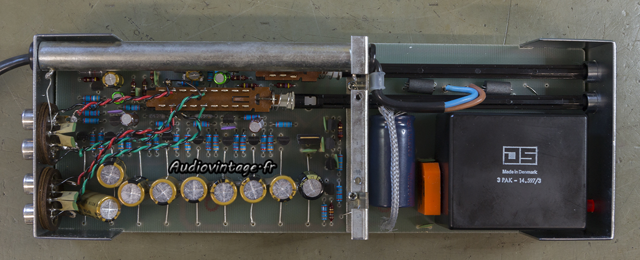

Ortofon MCA-76 : condensateurs chimiques remplacés.
Et voilà, condensateurs remplacés, (certains sont placés sous l’appareil par commodité) et modification supprimée.

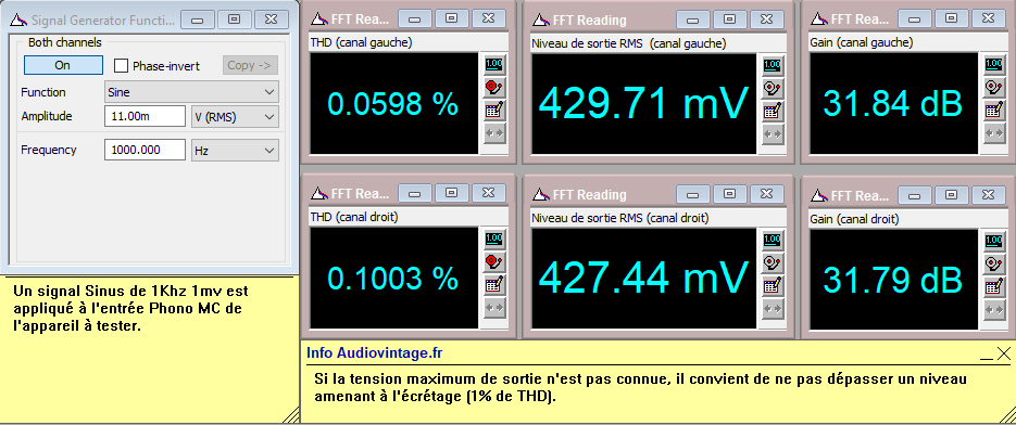

Ortofon MCA-76 : distorsion-a-11mv-en-entree
Niveau de sortie et distorsion avec un signal de 11mv en entrée.

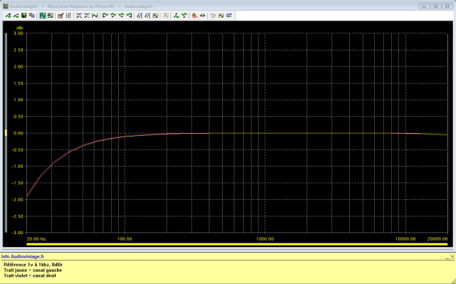

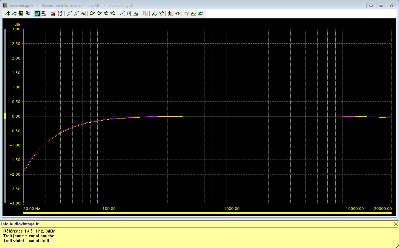

Ortofon MCA-76 : reponse-en-frequence-a-1mv-en-entree
Réponse en fréquence avec un signal d’entrée de 1 mv.

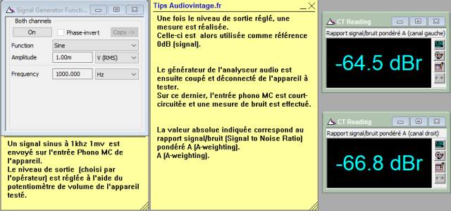

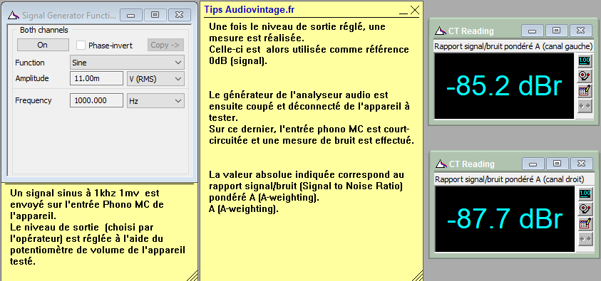

Ortofon MCA-76 : rapport-signal-bruit-a-11mv-en-entree
Rapport signal bruit avec un signal d’entrée de 11 mv.
