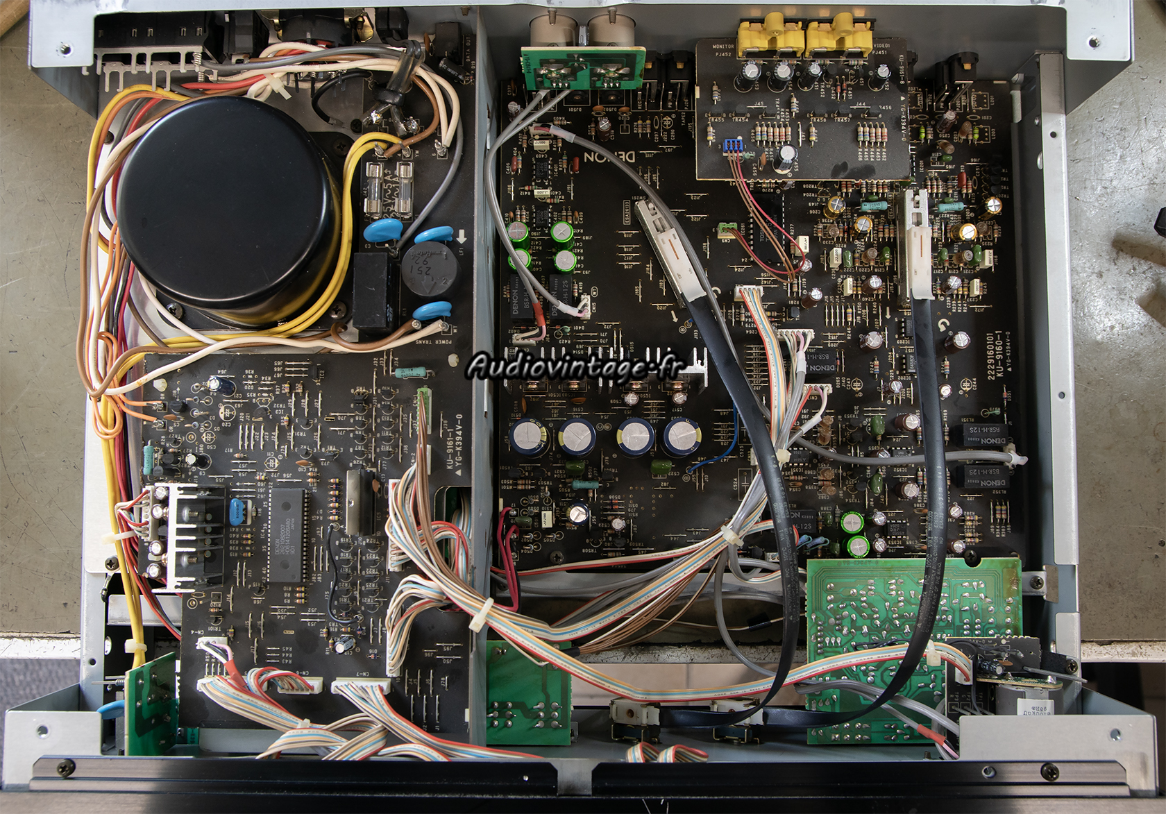

Fidèle compagnon du bloc de puissance Denon POA-2400, ce préamplificateur Denon DAP-2500 va également subir une cure de jouvence.
Denon DAP-2500 : à son arrivée.
Les potentiomètres sont encrassés, ce modèle chauffe pas mal au niveau de son alimentation et doit être révisé par sécurité.
Denon DAP-2500 : terminé.
L’intervention consiste donc au remplacement d’un bon paquet de condensateurs chimiques, la réfection de nombreuses soudures, le nettoyage des commandes et les réglages d’offsets.

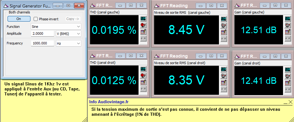

Denon DAP-2500 : distorsion-a-8v-en-sortie-entree-CD-tone-defeat
Distorsion à 8v en sortie, entrée CD, tone defeat.

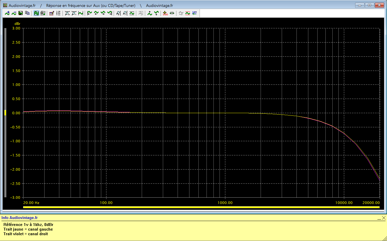

Denon DAP-2500 : reponse-en-frequence-a-1v-en-sortie-entree-CD-tone-defeat
Réponse en fréquence à 1v en sortie, entrée CD, tone defeat.

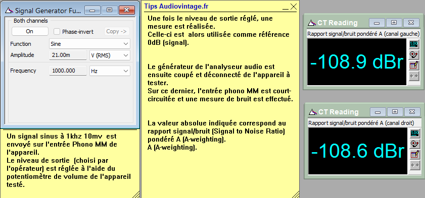

Denon DAP-2500 : rapport-signal-bruit-a-1v-en-sortie-entree-phoo-MM-tone-defeat
Rapport signal bruit à 1v en sortie, entrée phono MM, tone defeat.

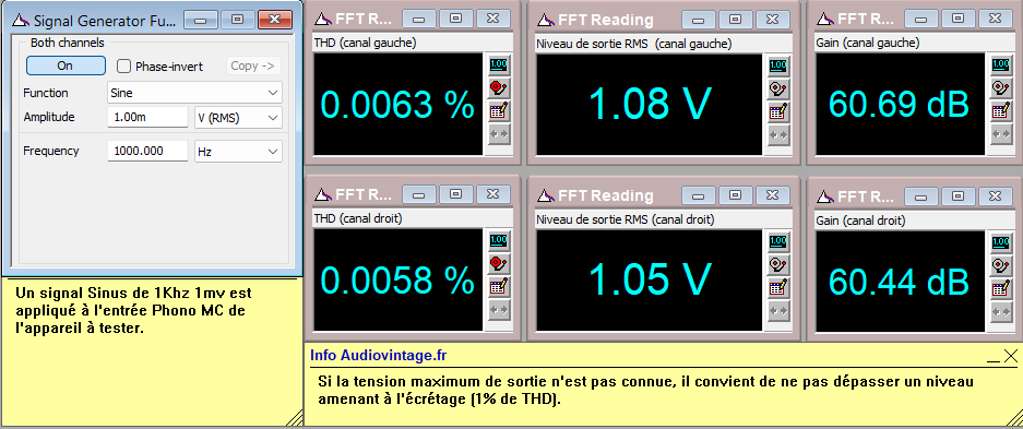

Les mesures sur entrée phono MC :
Denon DAP-2500 : distorsion-a-1v-en-sortie-entree-phono-MC-tone-defeat
Distorsion à 1v en sortie, entrée phono MC, tone defeat.

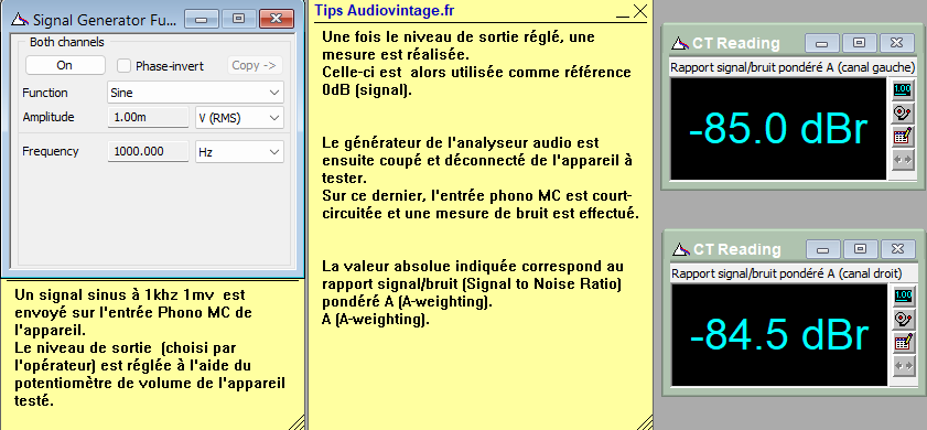

Denon DAP-2500 : rapport-signal-bruit-a-1v-en-sortie-entree-phoo-MC-tone-defeat
Rapport signal bruit à 1v en sortie, entrée phono MC, tone defeat.
