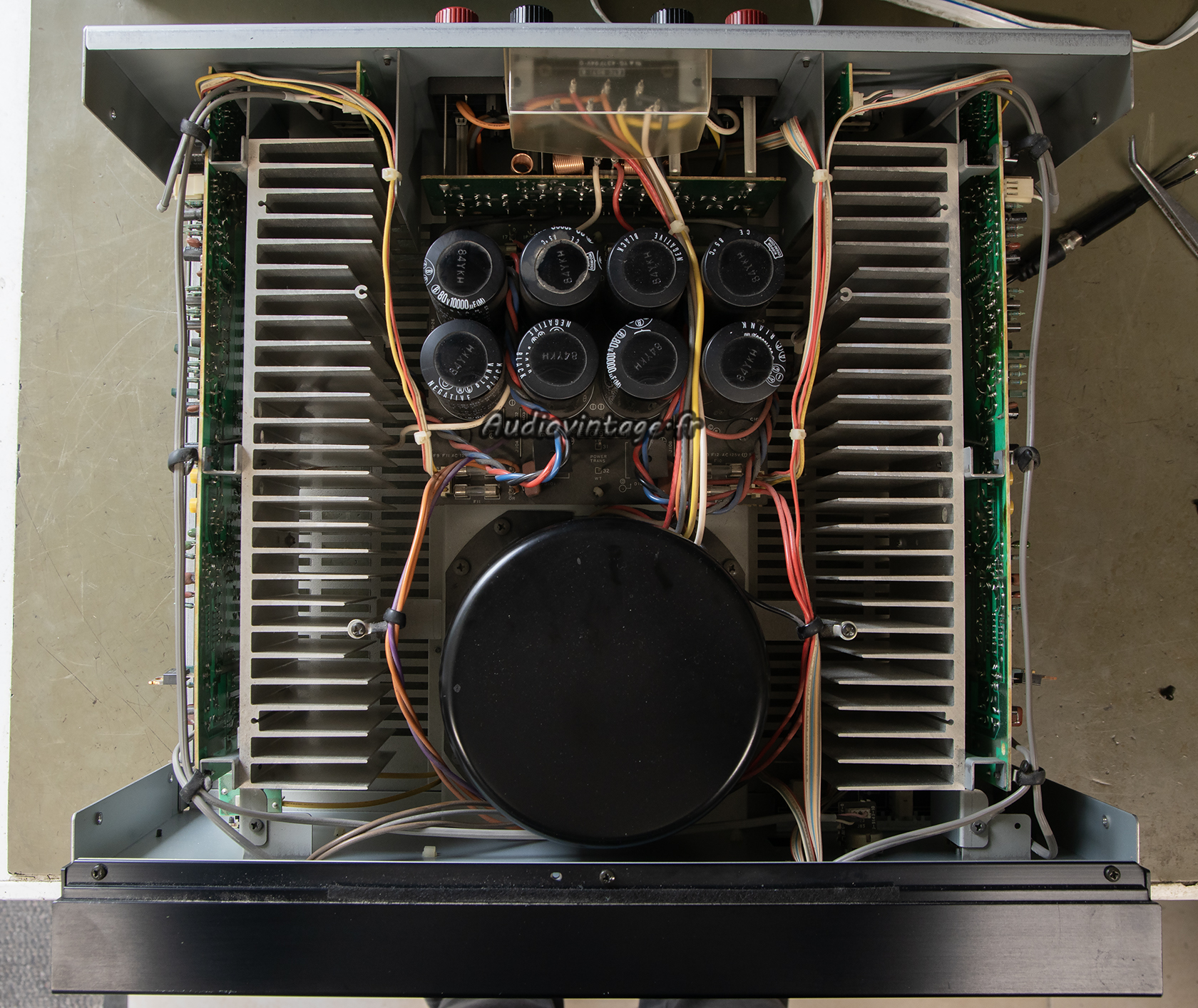

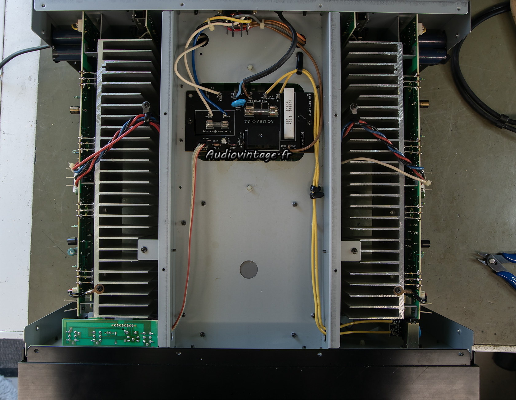

C’est au tour d’un bloc de puissance Denon POA-2400 de venir se refaire une santé chez Audiovintage, il accompagne le préamplificateur Denon DAP-2500.
Denon POA-2400 : à son arrivée.
Le propriétaire se plaignait d’un appareil qui restait en sécurité avant son dépôt. Je n’ai pas constaté cela mais j’ai pu voir que les relais étaient encrassés et qu’en conséquence de cela, les canaux n’étaient pas toujours présents à faible volume d’écoute.
D’autre part, certains des huit condensateurs chimiques d’alimentation sont gonflés, ce qui n’est jamais bon signe.

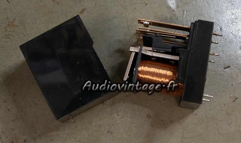

Denon POA-2400 : un des trois relais.
Je m’attaque tout d’abord aux trois relais présents dans l’appareil : ouverture, désoxydation des contacts puis remise en place.

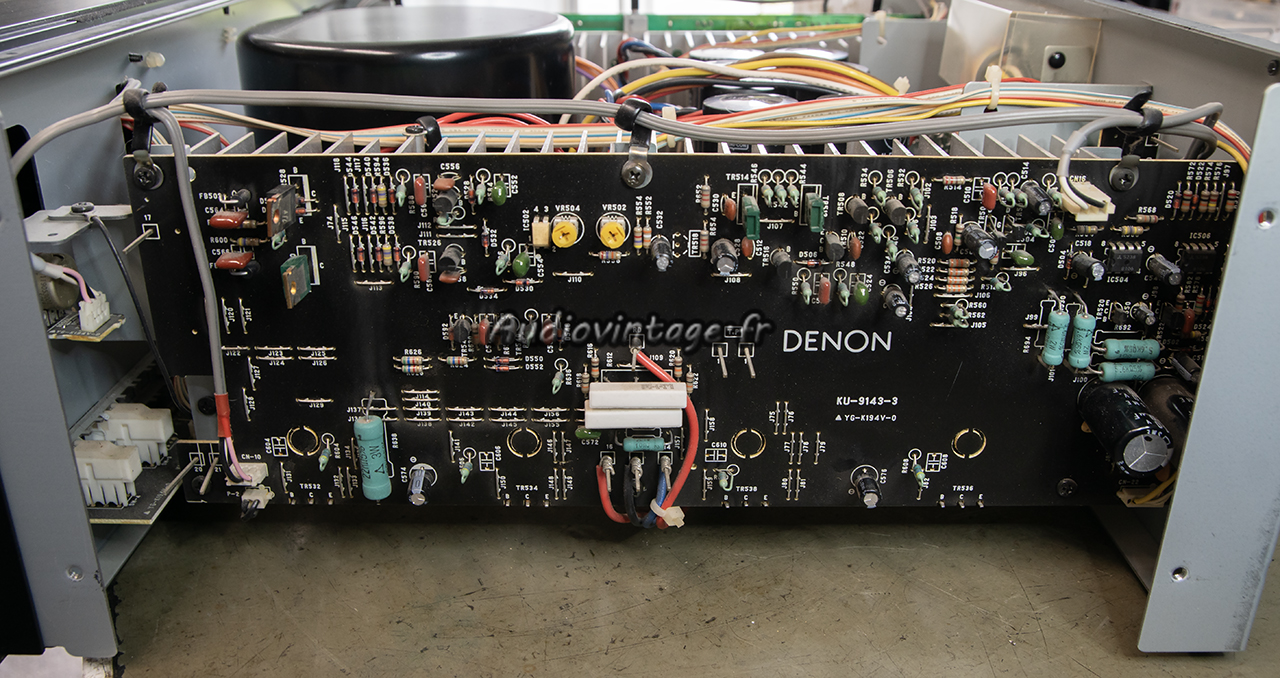

Denon POA-2400 : circuit driver droit à revoir.
Le circuit d’amplification du canal droit.

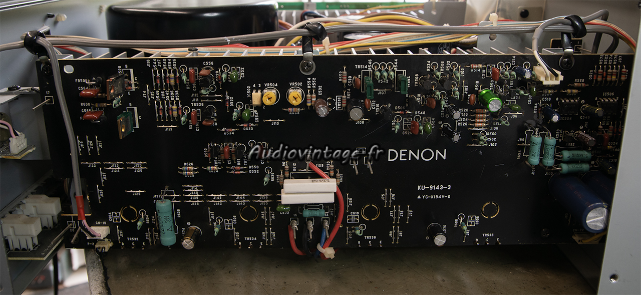

Denon POA-2400 : circuit driver droit révisé.
Nombreux condensateurs chimiques et réfection de soudures qui étaient en mauvais état.
Le canal gauche a reçu de soins identiques.

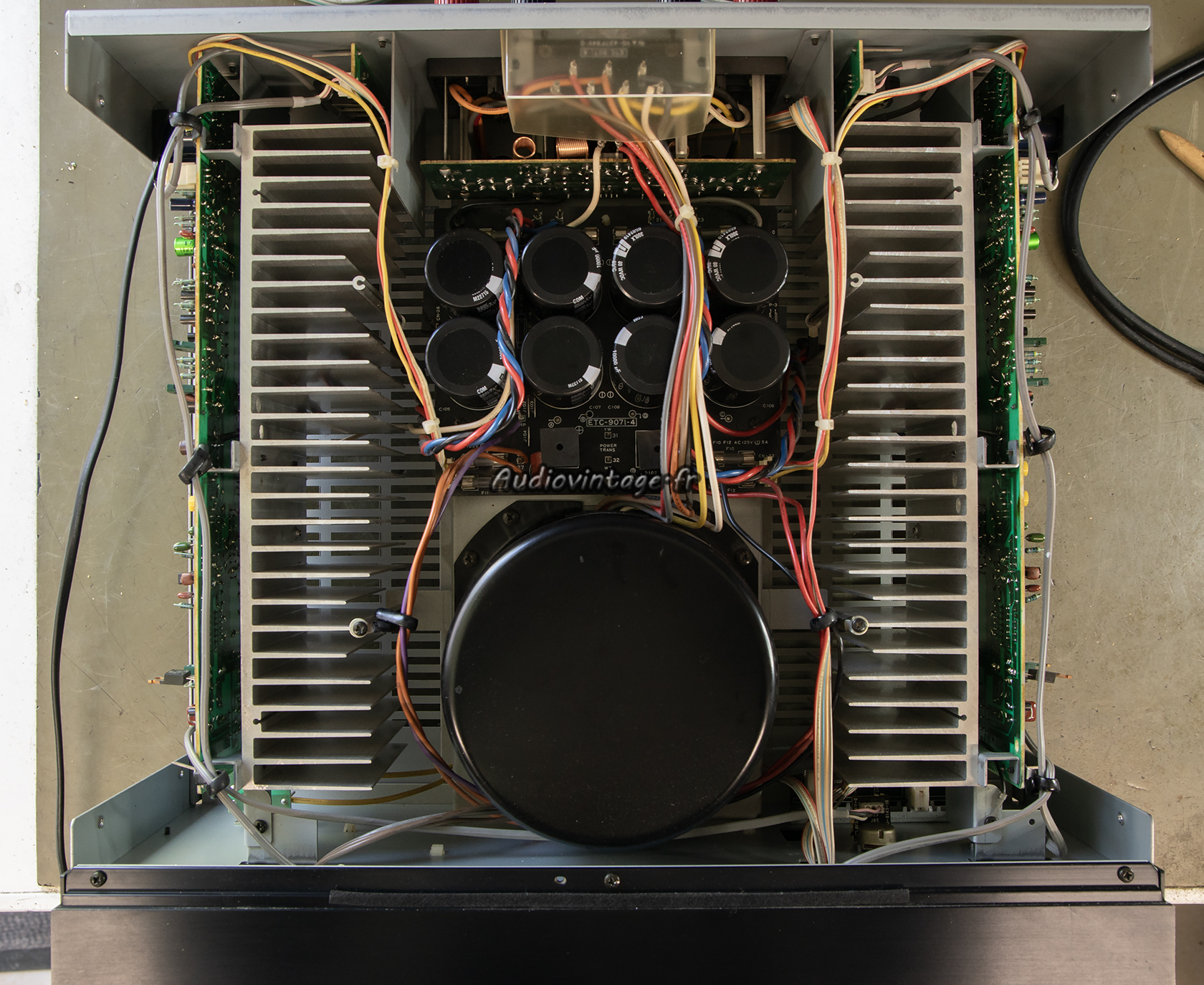

Denon POA-2400 : remplacement de condensateurs en cours.

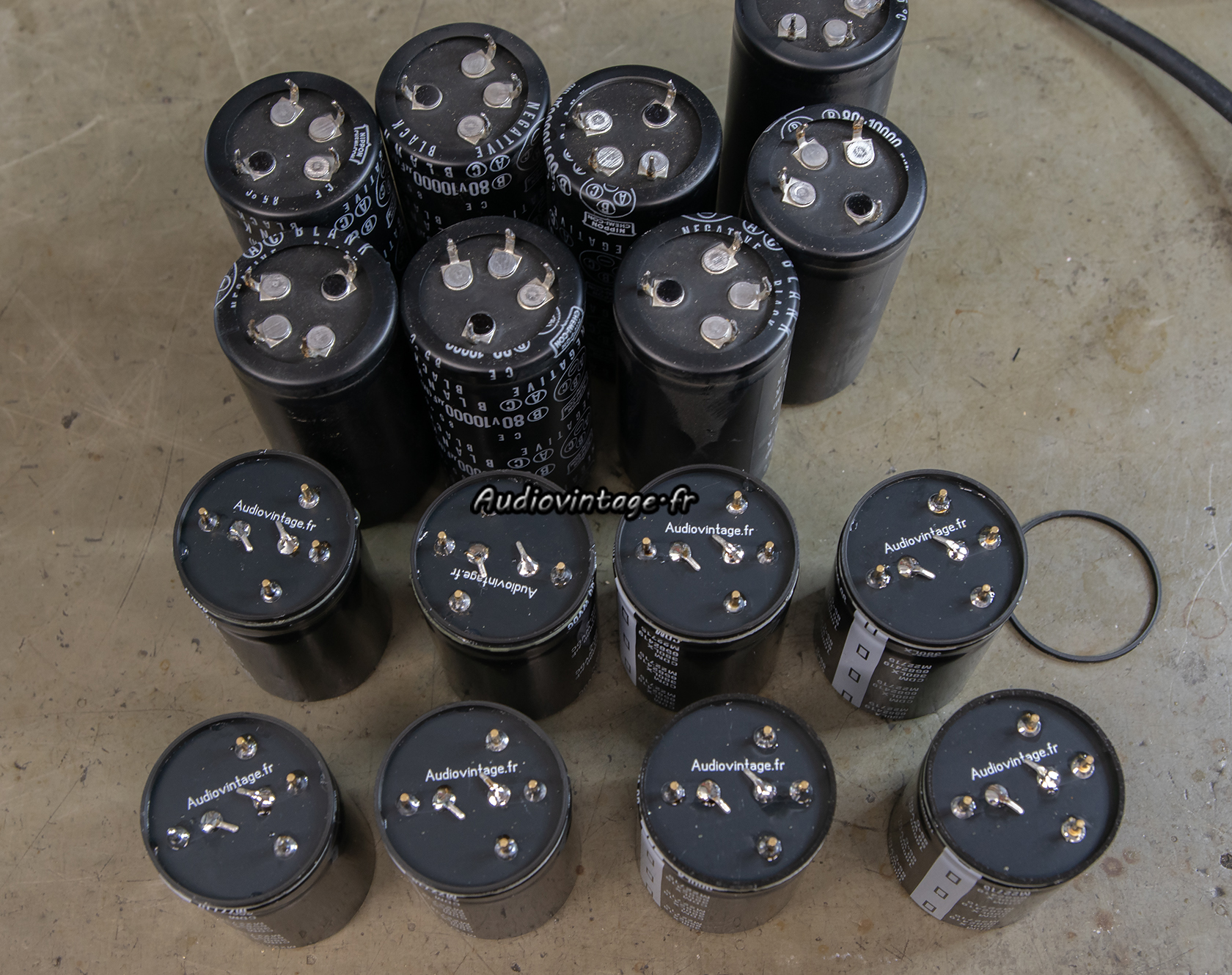

Retrait des condensateurs de filtrage à quatre broches.
Les nouveaux condensateurs reçoivent mes adaptateurs pour être montés en lieu et place des originaux.
Denon POA-2400 : terminé.
Les condensateurs de filtrage d’alimentation sont montés. Les quelques commandes et sélecteurs sont nettoyés. La tension d’alimentation secteur est configuré sur 240v. Enfin, les réglages habituels sont effectués.
Terminé.
Denon POA-2400 : connectique.
Connectique.
