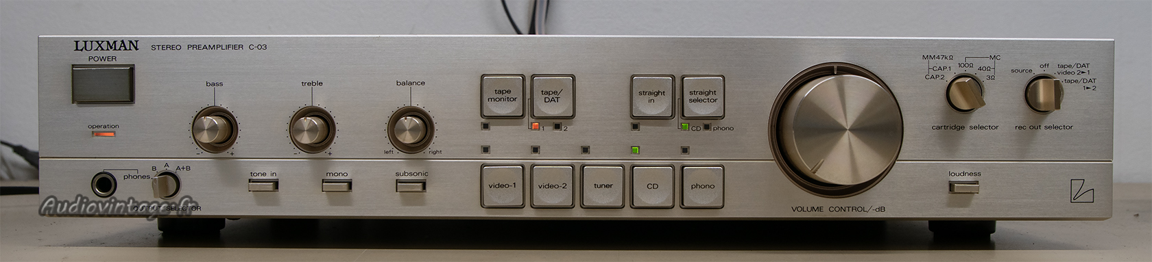

Le Luxman C-03 est un préamplificateur très fiable, les grosses pannes sont rares et il nécessite habituellement des soins « basiques ».

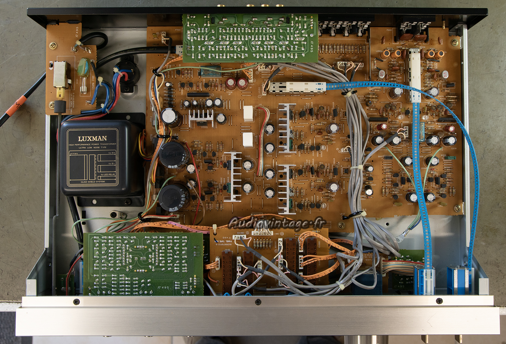

C’est le cas pour cet exemplaire. Il fonctionne correctement, quelques commandes légèrement encrassées, certains condensateurs chimiques plus très frais et des soudures à revoir, rien de bien méchant.
Curieusement, il manque une vis de masse qui sera ajoutée.

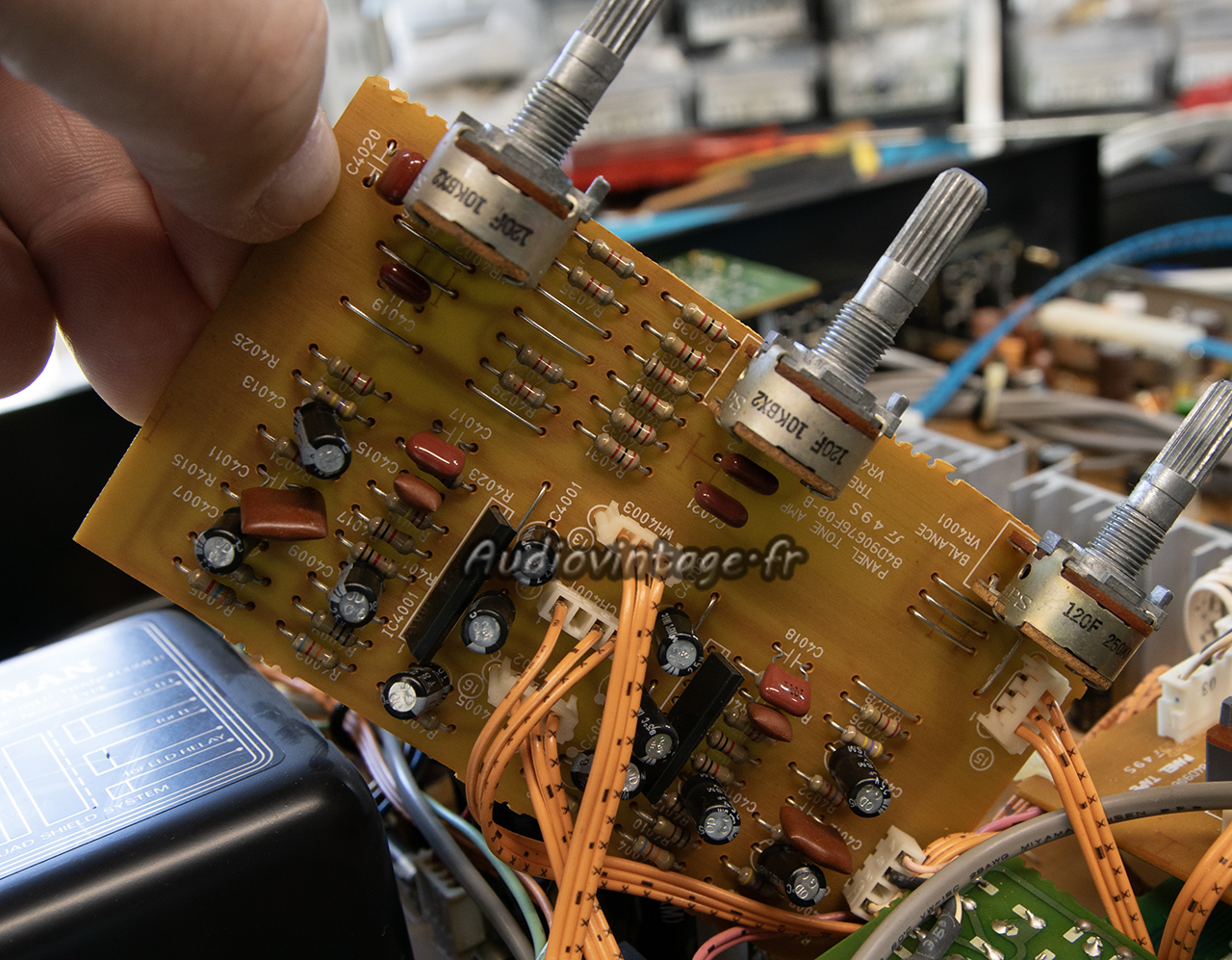

Les condensateurs chimiques sont remplacés.
L’ensemble des condensateurs chimiques présents sur le circuit principal sont donc remplacés et certaines soudures refaites.
Les commandes sont nettoyées. Terminé.

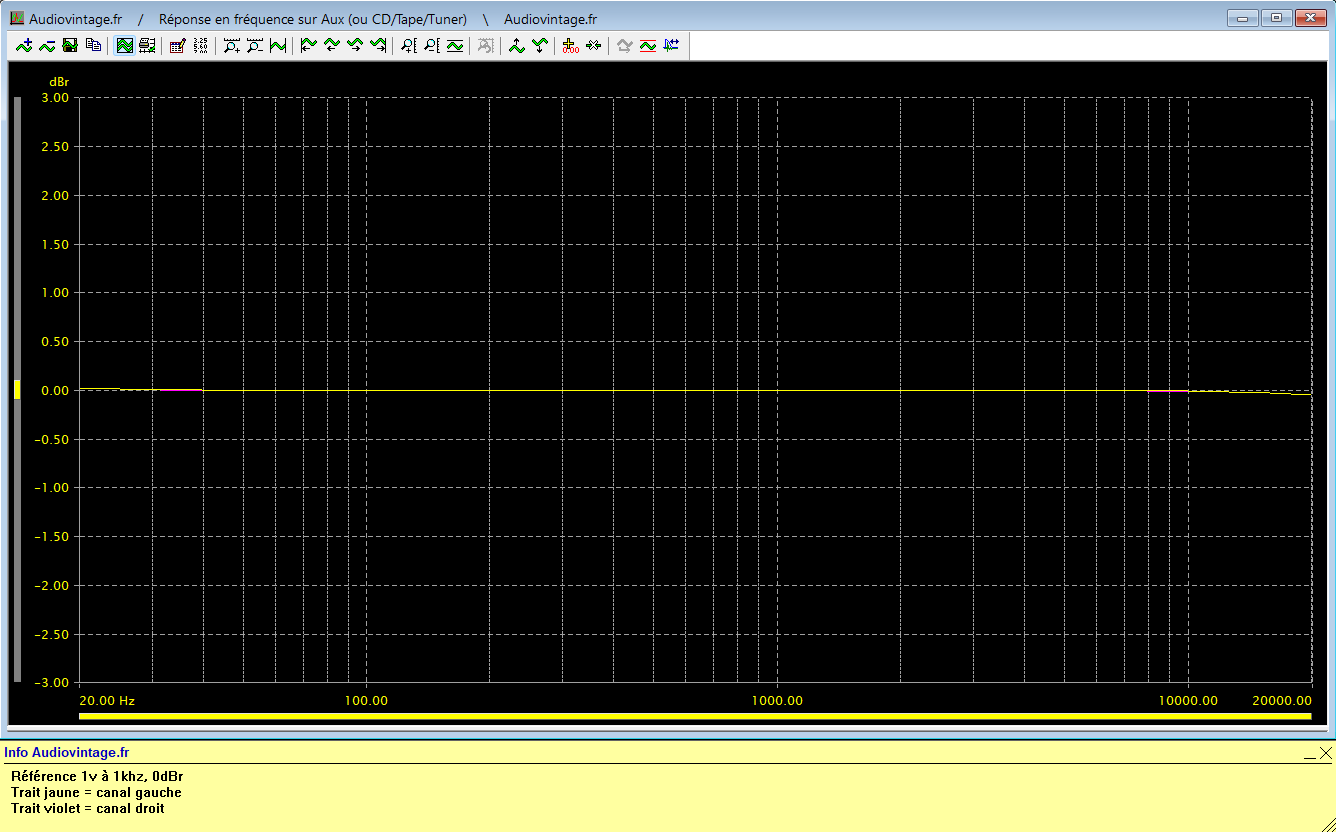

Réponse en fréquence à 1v en sortie, entrée CD, tone defeat.

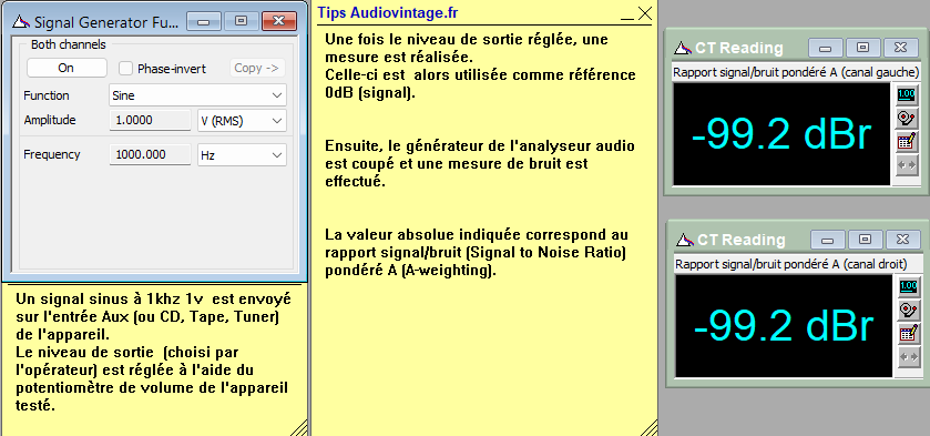

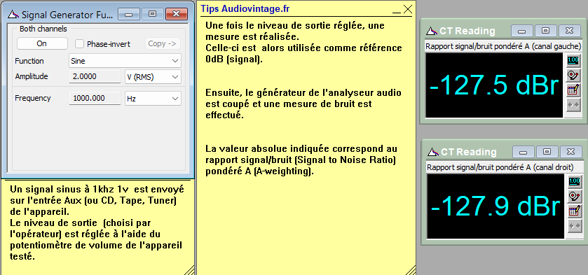

Rapport signal bruit à 1v en sortie, entrée CD, tone defeat.
Rapport signal bruit à 13v en sortie, entrée CD, tone defeat.

Rapport signal bruit à 1v en sortie, entrée phono MM, tone defeat.
Rapport signal bruit à 13v en sortie, entrée phono MM, tone defeat.

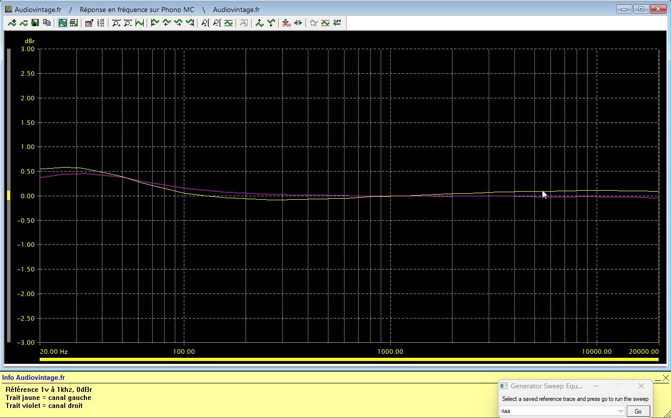

Réponse en fréquence à 1v en sortie, entrée phono MC, tone defeat.
Rapport signal bruit à 1v en sortie, entrée phono MC, tone defeat.
Rapport signal bruit à 13v en sortie, entrée phono MC, tone defeat.

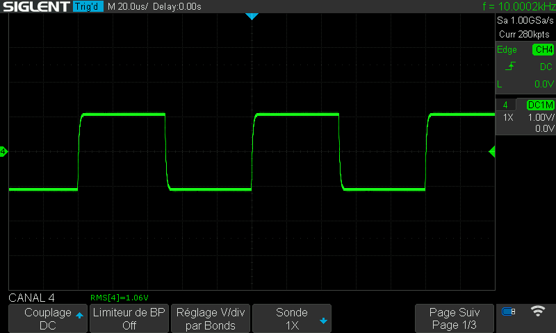

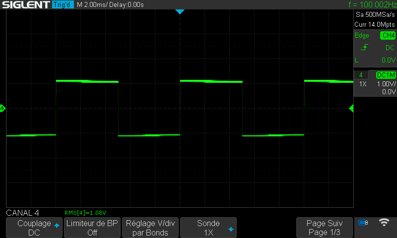

Signal carré à 100hz, 1khz, 10khz et temps de montée à 10khz. 1v en sortie, entrée CD.
