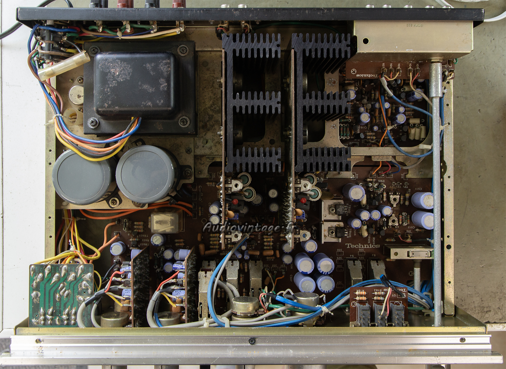

Un joli Technics SU-3500 à l’atelier. Il est beau certes, mais il est en panne et bien « rincé ».
Il n’a probablement pas eu une vie facile, un peu d’oxydation de surface sur la face supérieure du châssis, une odeur d’humidité, et une grosse panne d’alimentation.

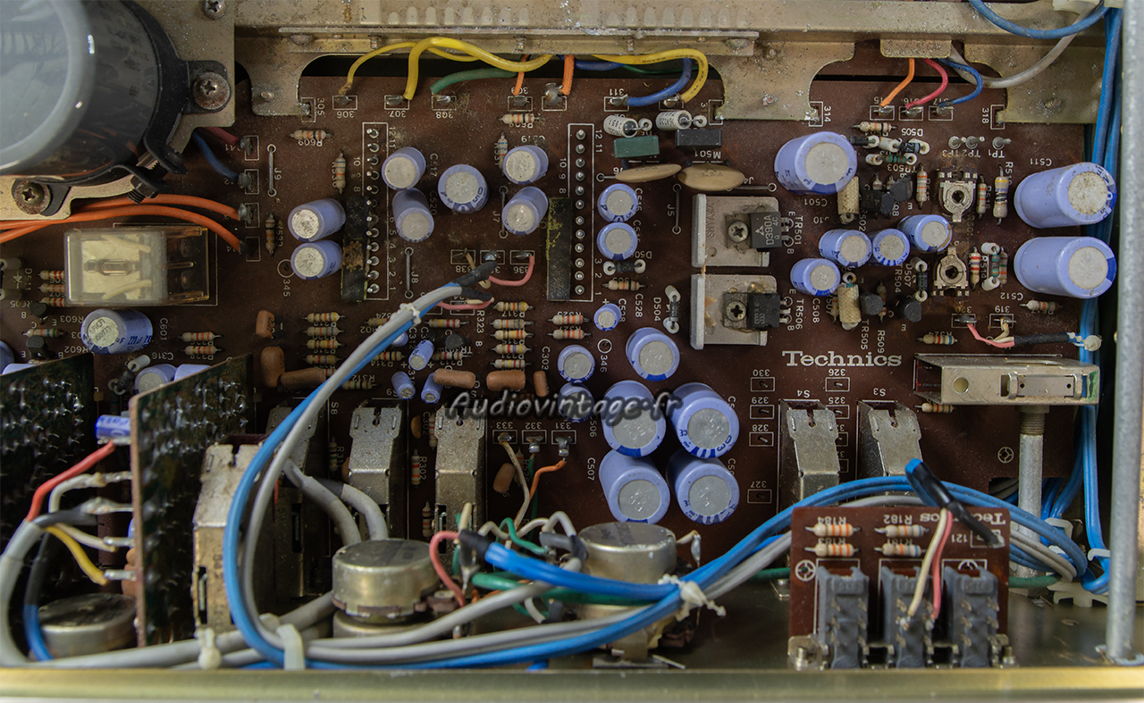

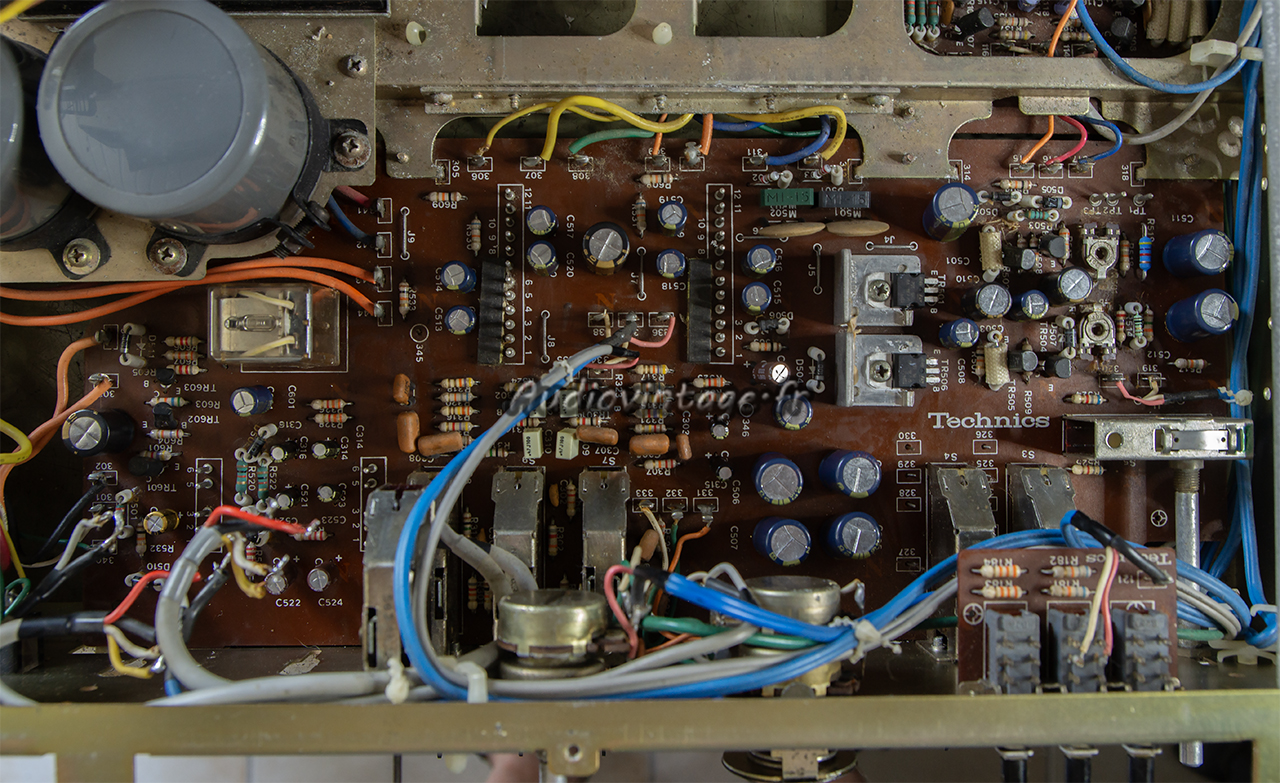

Après retrait des circuits d’amplifications.
Les résistances fusibles et les redresseurs sont HS, ce qui fait sauter le fusible secteur dès l’allumage. La section alimentation régulée n’est plus très fraiche, malgré la trace d’une réparation antérieure.
En premier lieu, je fais une réparation « basique » pour voir si l’alimentation est stable et fonctionnelle. Ce n’est pas le cas. Je revois alors tout de A à Z : redresseurs, résistances diverses, transistors, condensateurs chimiques.

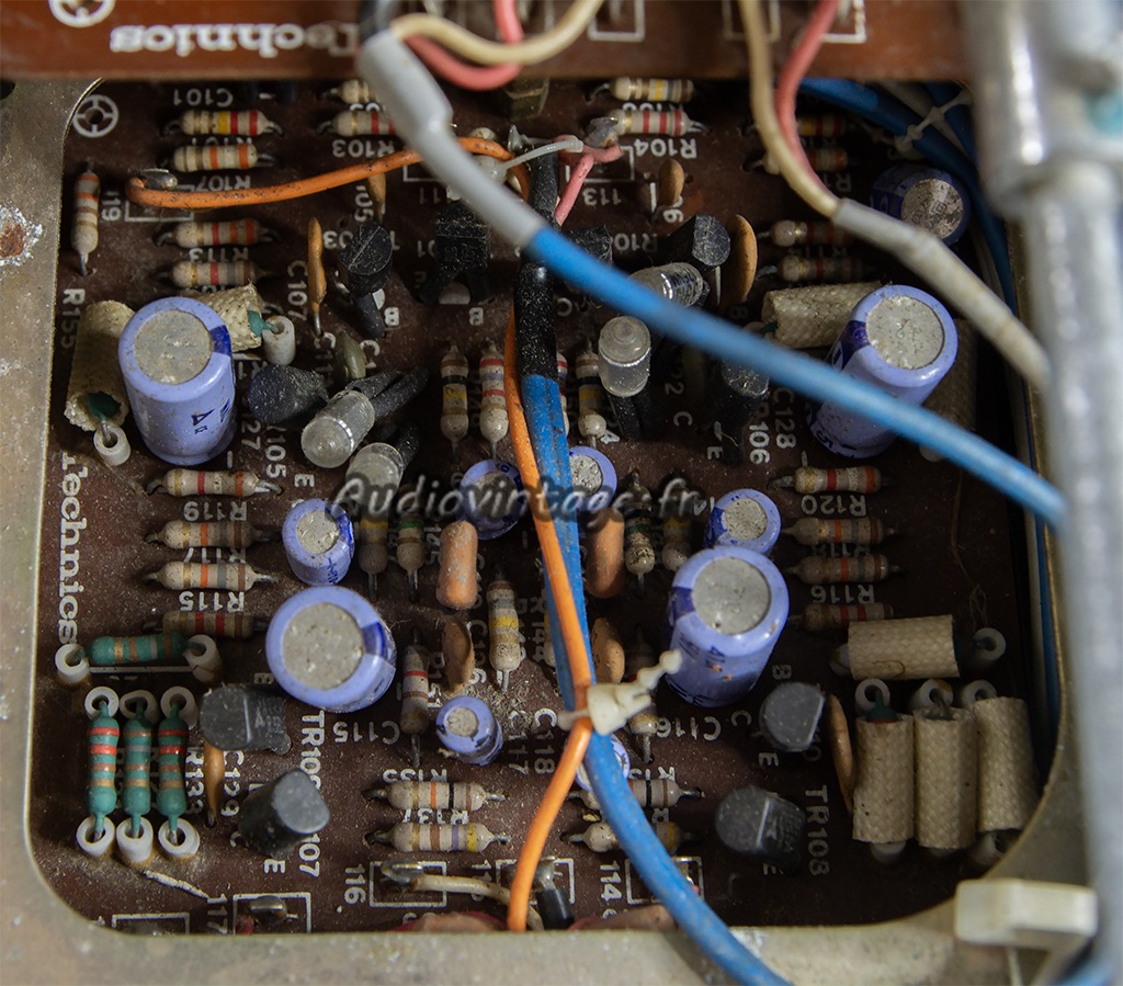

Condensateurs chimiques remplacés.

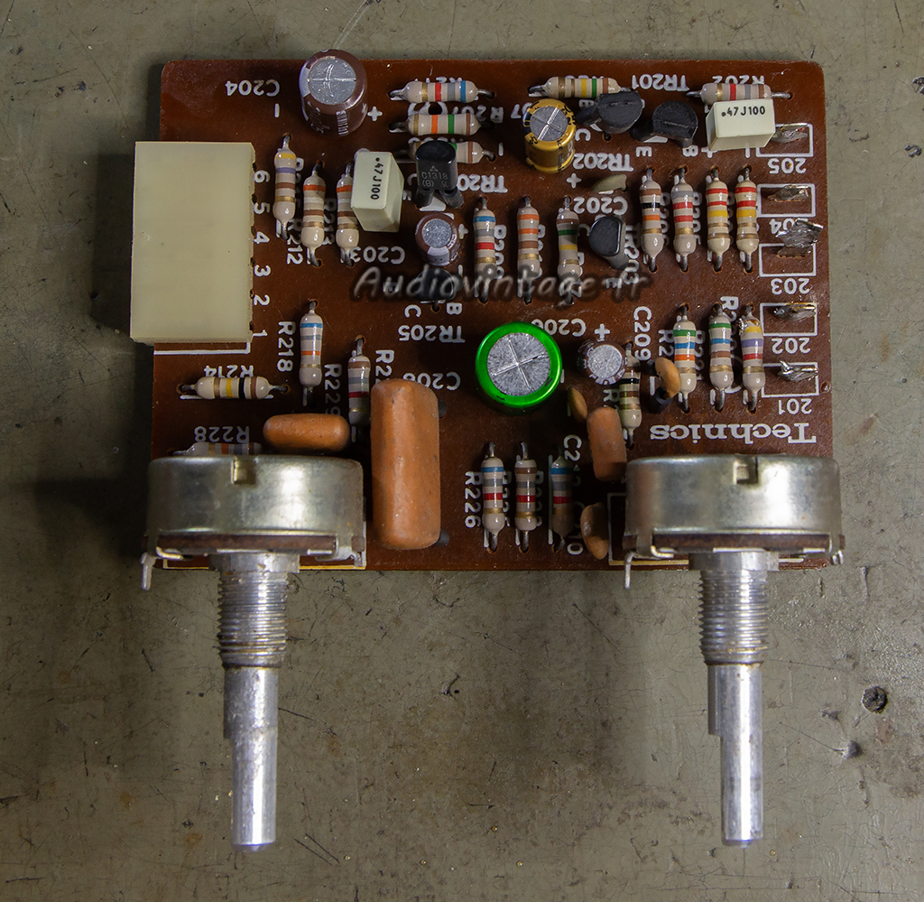

Un des deux circuits de tonalité.
Condensateurs chimiques remplacés. Même intervention pour le second circuit.

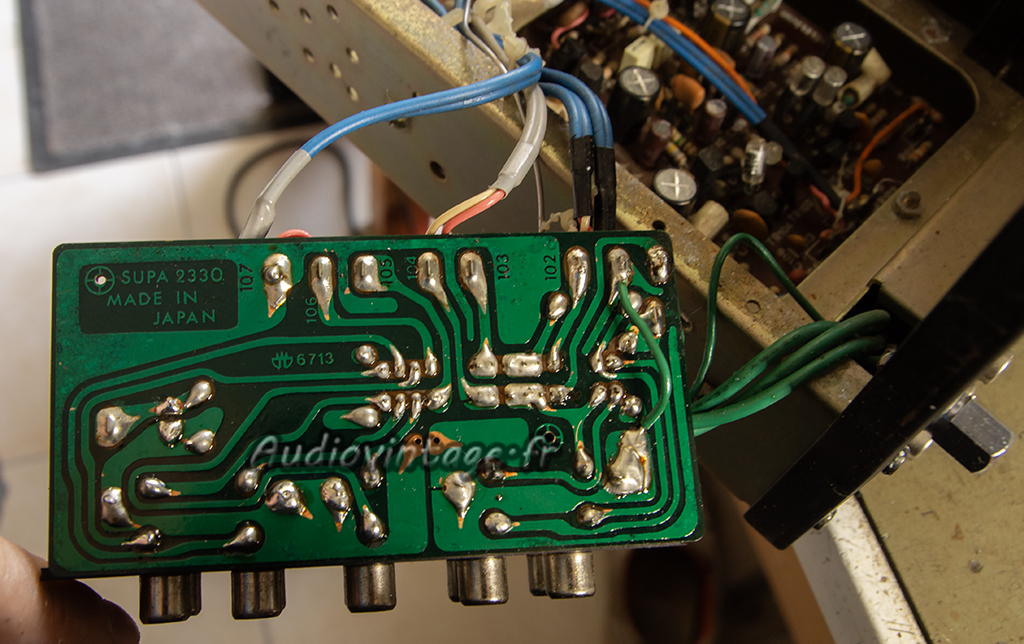

Je me suis ensuite rendu compte d’une perte de son sur un canal de l’entrée aux 2 et sur l’entrée phono. Retrait du circuit supportant le sélecteur de source pour nettoyage et surtout, réfection de soudures dont certaines étaient HS.

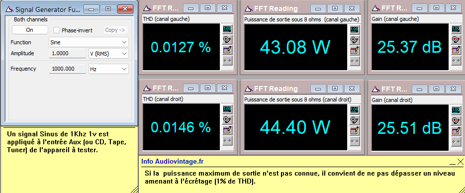

Distorsion à 2x43w sous 8 ohms, entrée aux, tone defeat.

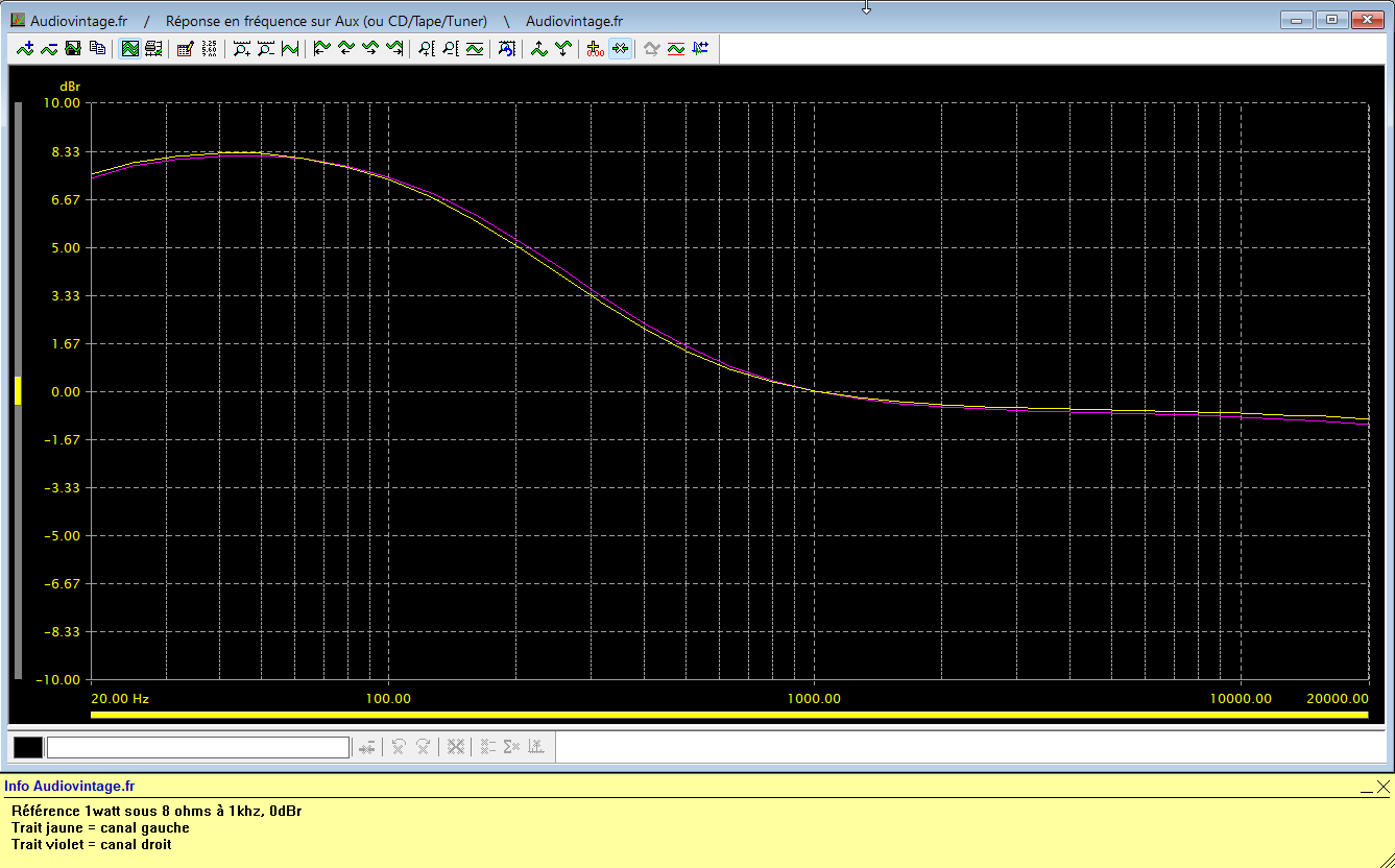

Réponse en fréquence à 2x1w sous 8 ohms, entrée aux, tone defeat.
Réponse en fréquence à 2x1w sous 8 ohms, entrée aux, tone defeat, loudness activé.
Réponse en fréquence à 2x1w sous 8 ohms, entrée aux, tone defeat, action des filtres.

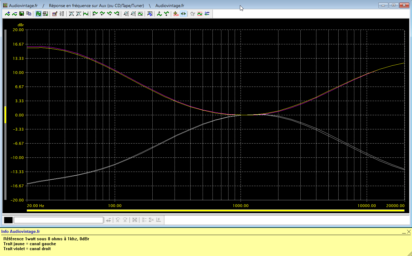

Réponse en fréquence à 2x1w sous 8 ohms, entrée aux, correcteurs au mini puis au maxi.
