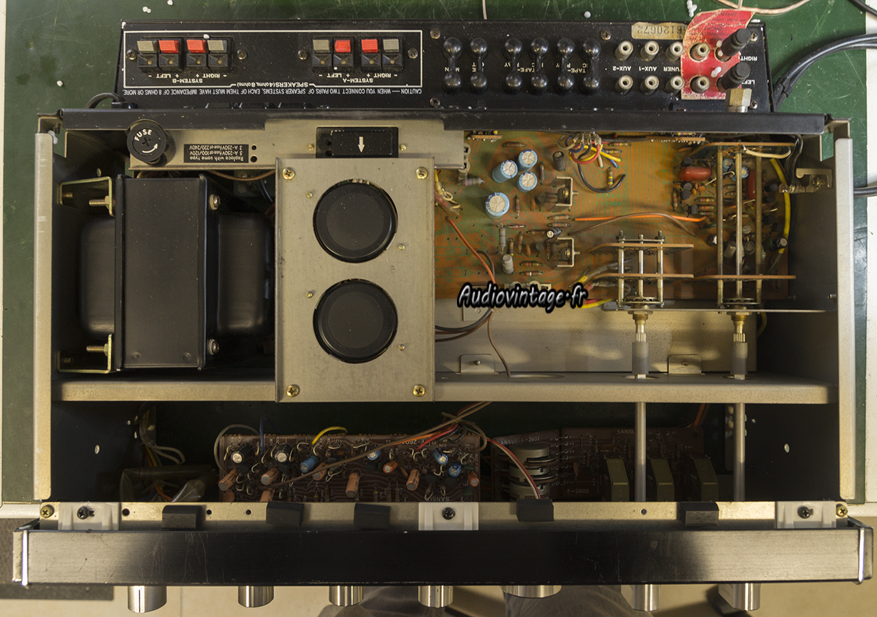

Sansui AU-5900

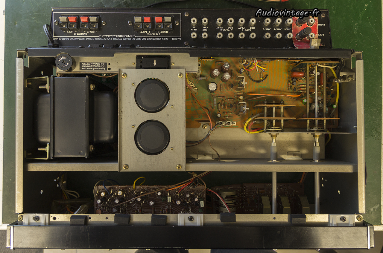

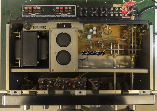

Je vais m’occuper en priorité des entrées non fonctionnelles. Dépose du circuit principal et des différents blindages.

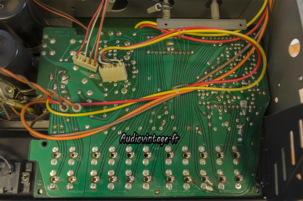

Sansui AU-5900

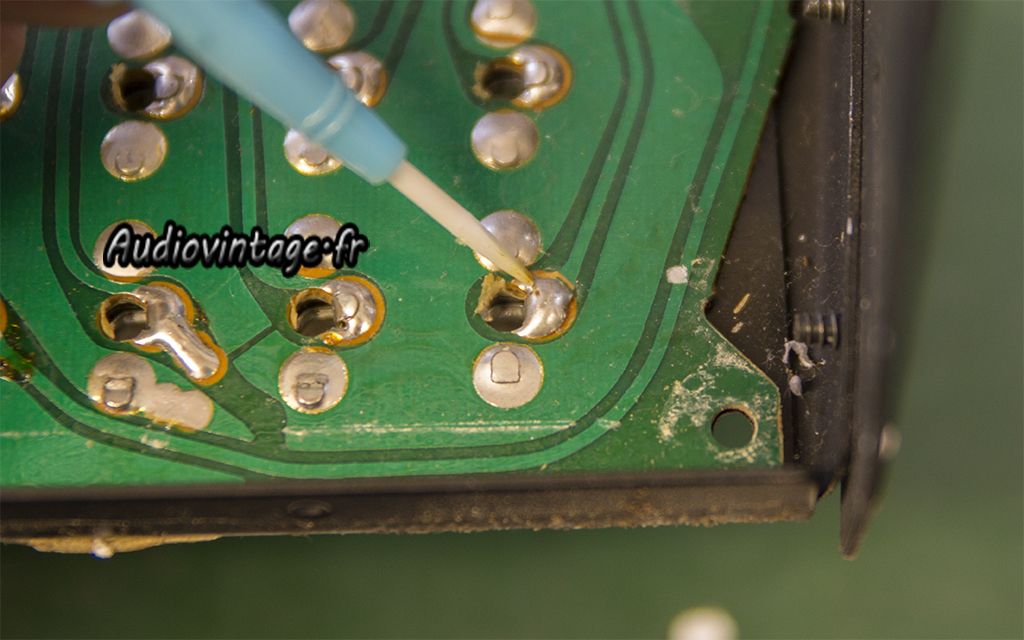

Sur ces séries, les pistes peuvent être cassées…

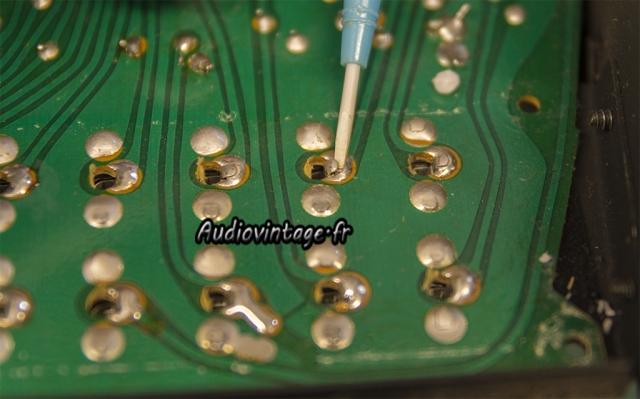

Sansui AU-5900
Ou les soudures peuvent simplement avoir lâché.
Sansui AU-5900
Dans tous les cas, une réfection s’imposait.
Sansui AU-5900

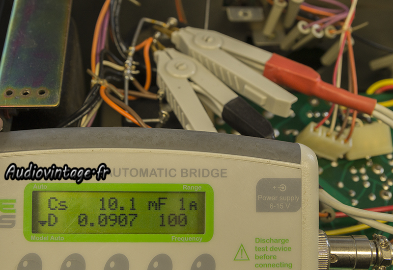

J’en profite pour tester les condensateurs de filtrage.
Vous vous souvenez peut-être du dernier AU-5900 présenté ici, et dont les chimiques de filtrage étaient très usés.
Ici, ce n’est pas le cas, les Elna de 10.000uf mesurés à 100hz sont parfaits, ils restent donc en place.

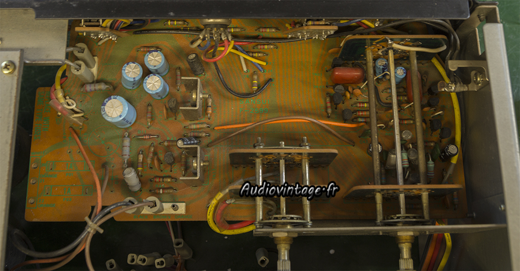

Sansui AU-5900
Le circuit d’alim et phono.

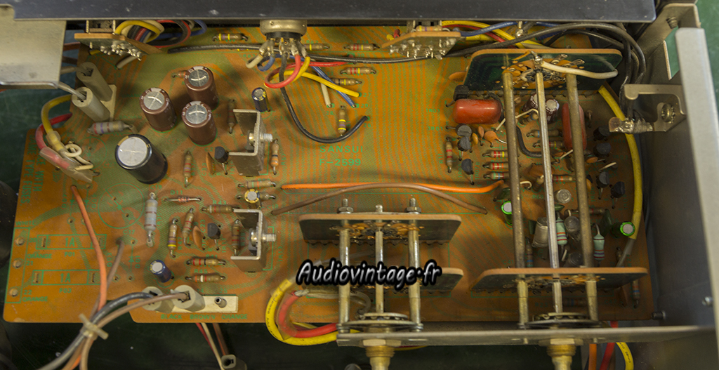

Sansui AU-5900

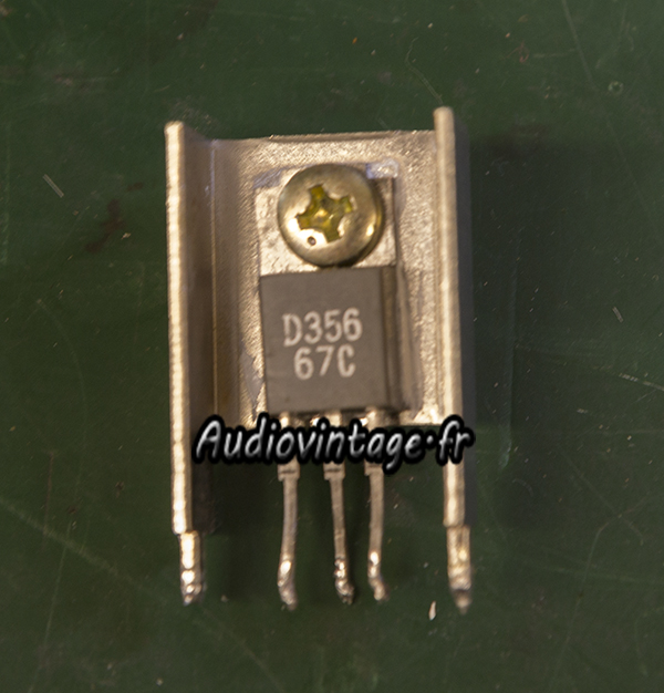

Les transistors sont démontés, l’oxydation de surface supprimée, puis ils sont remontés avec de la graisse fraiche.

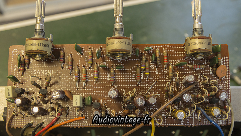

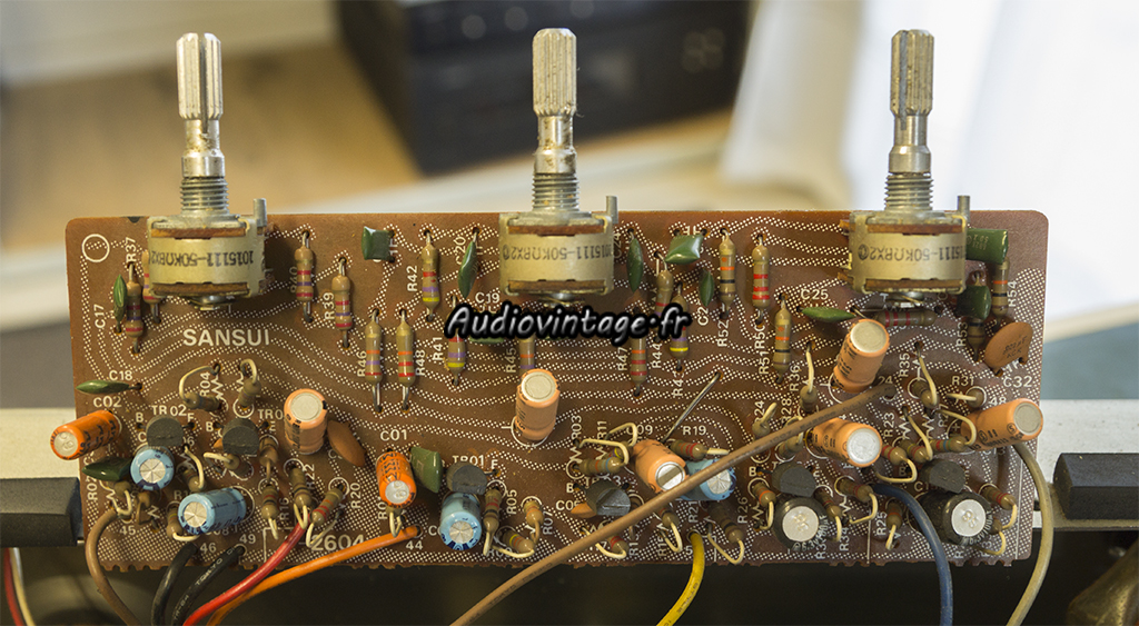

Le circuit de tonalité.
Sansui AU-5900
Condensateurs chimiques et transistors neufs.

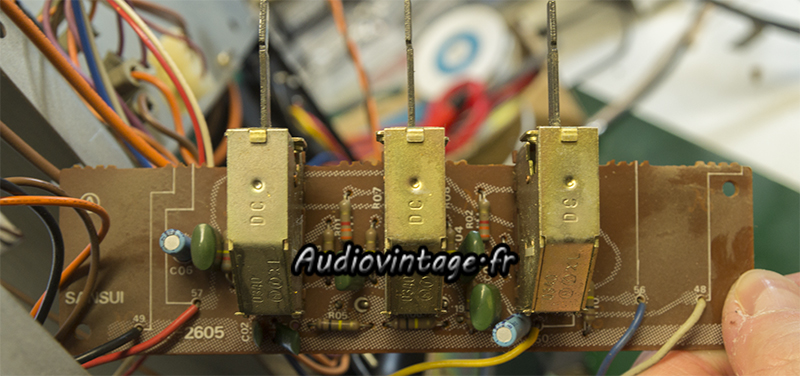

Le circuit filtre.
Sansui AU-5900
Et ses deux capas neuves en place.

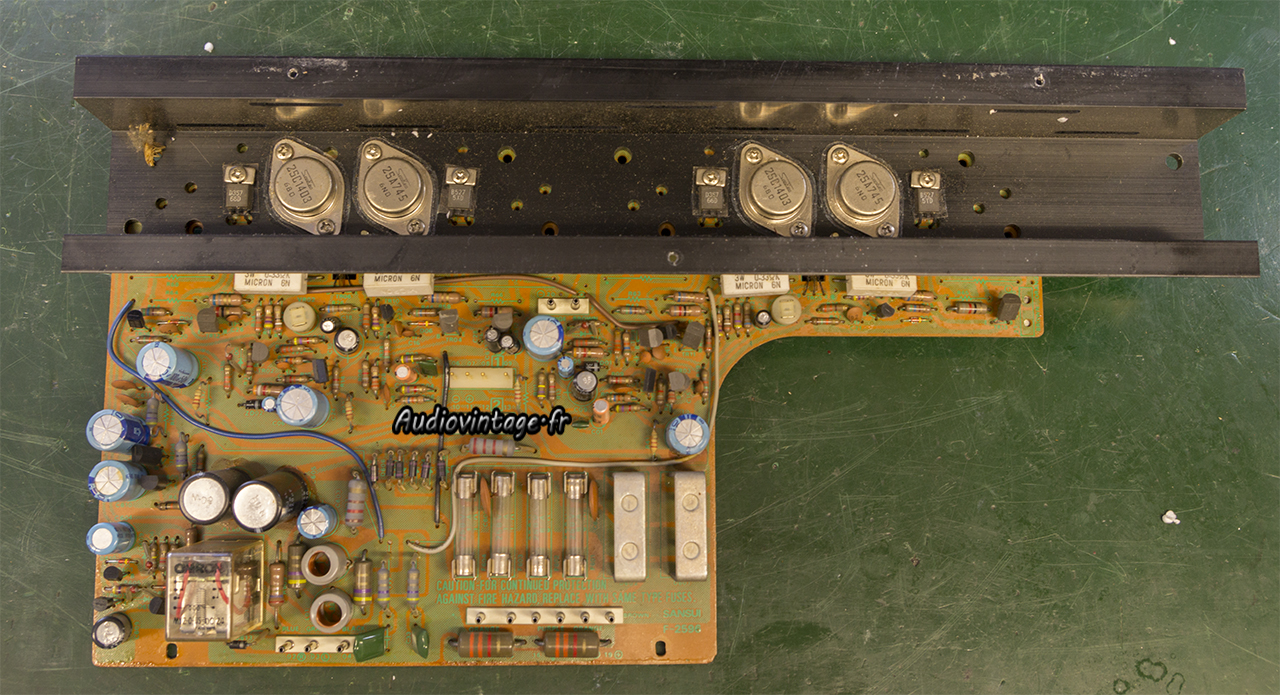

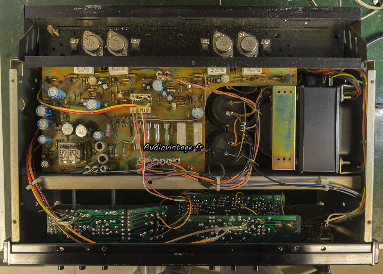

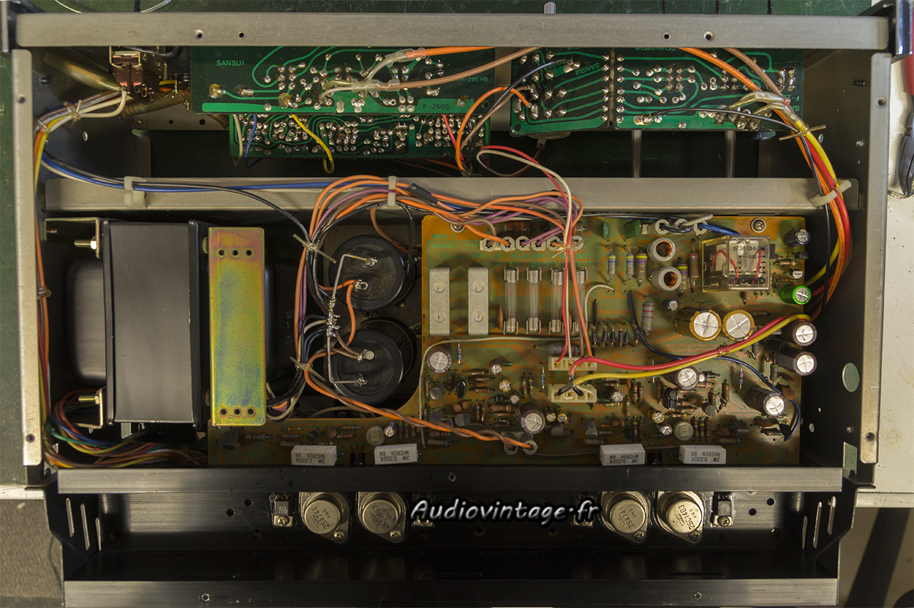

Le circuit principal.
Tous les condensateurs chimiques vont être remplacés, certains transistors, diodes et résistances également.
Sansui AU-5900

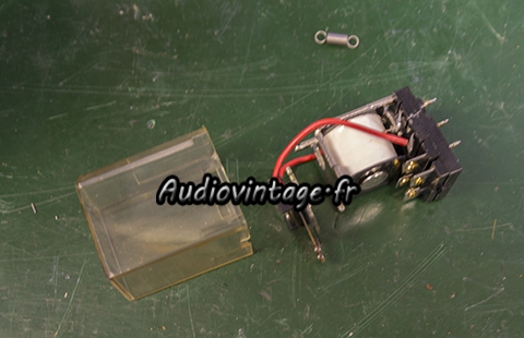

Le relais est démonté et les contacts nettoyés.
Sansui AU-5900

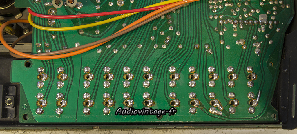

Les soudures sous le circuit sont consciencieusement inspectées et refaites si besoin, puis le tout est remis en place dans le châssis.
Sansui AU-5900
Terminé. Les courant de repos sont réglés, les commandes nettoyées, il est bon pour passer au banc Rohde & Schwarz UPV.

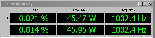

Distorsion à puissance nominale sous 8 ohms, entrée aux.

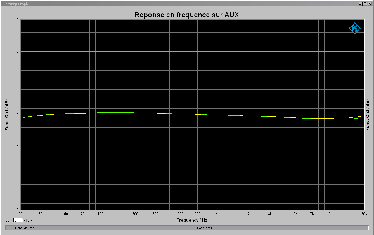

Réponse en fréquence sous 8 ohms (1w à 1khz) entrée aux, tone defeat.

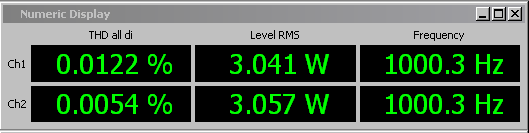

Distorsion à 3w sous 8 ohms,entrée phono,tone defeat.

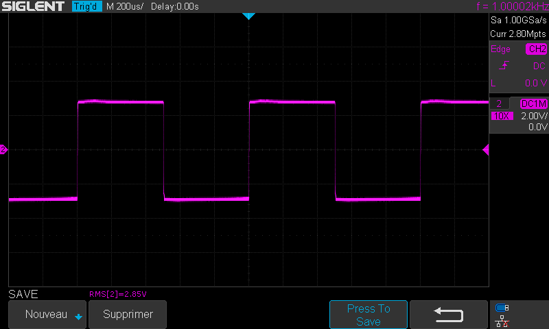

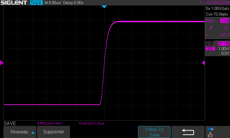

Signal carré à 100hz, 1khz, 10khz et temps de montée à 10khz. Tout ça à environ 1w en sortie sous 8 ohms.

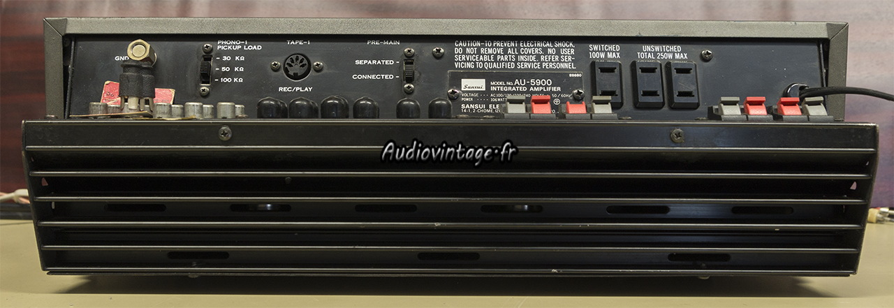

Connectique.
