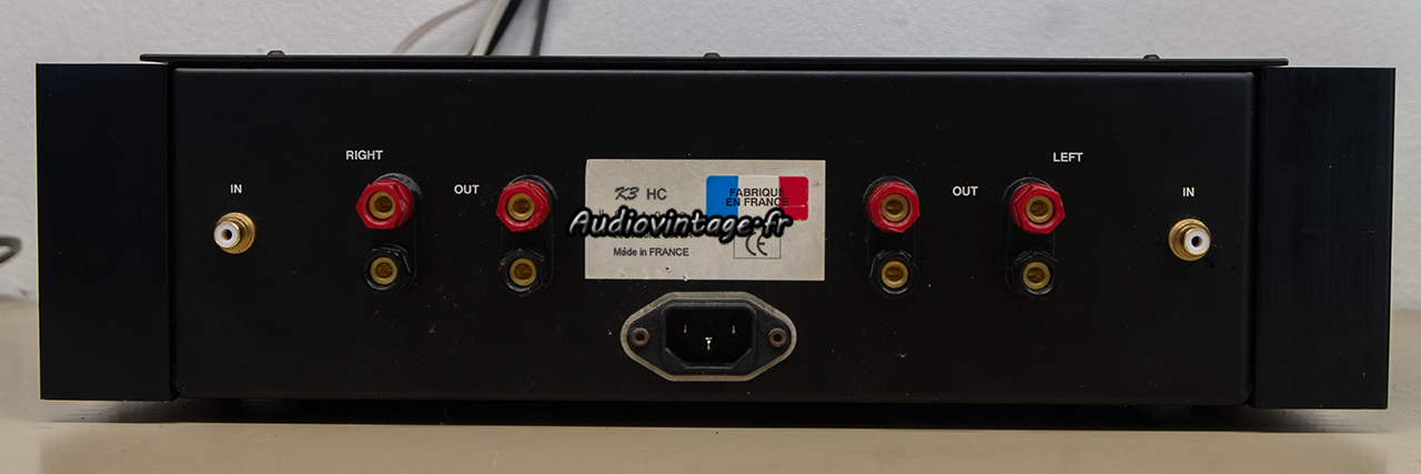

Et voici un bloc de puissance de fabrication française, un Cairn K3 HC.
Son propriétaire, depuis 1997, se plaint d’un canal qui disparait aléatoirement.

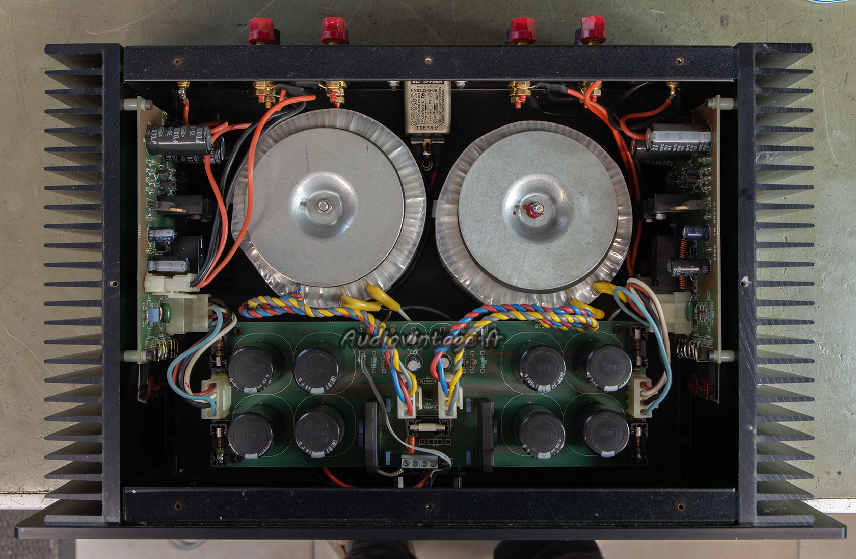

Un des deux circuits drivers. Ici les condensateurs chimiques et le relais (responsable du canal qui disparait) vont être remplacés.
Circuit révisé et remonté. Le second reçoit les mêmes soins.
Tous les condensateurs chimiques d’alimentation, plus très frais, sont également remplacés.
Les courants de repos sont ajustés. Terminé.

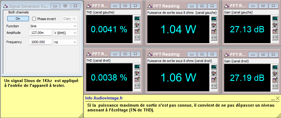

Distorsion à 2x1w sous 8 ohms.

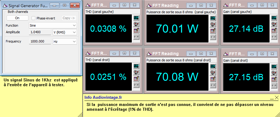

Distorsion à 2x70w sous 8 ohms.

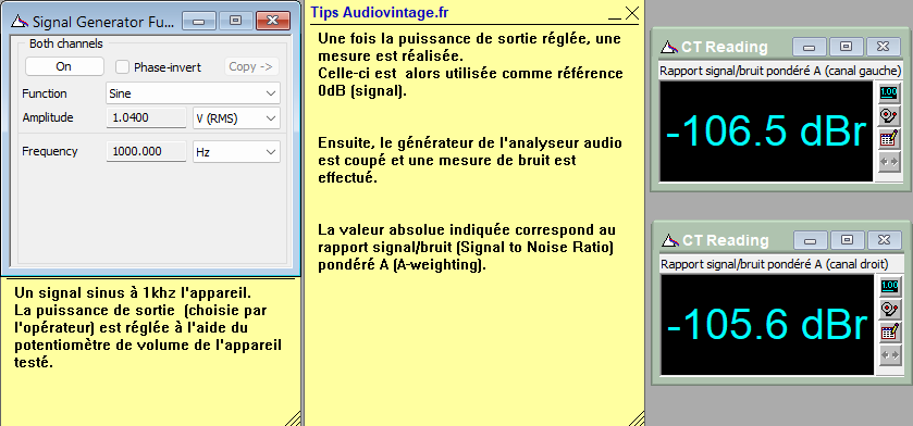

Rapport signal bruit à 2x1w sous 8 ohms.
Rapport signal bruit à 2x70w sous 8 ohms.
