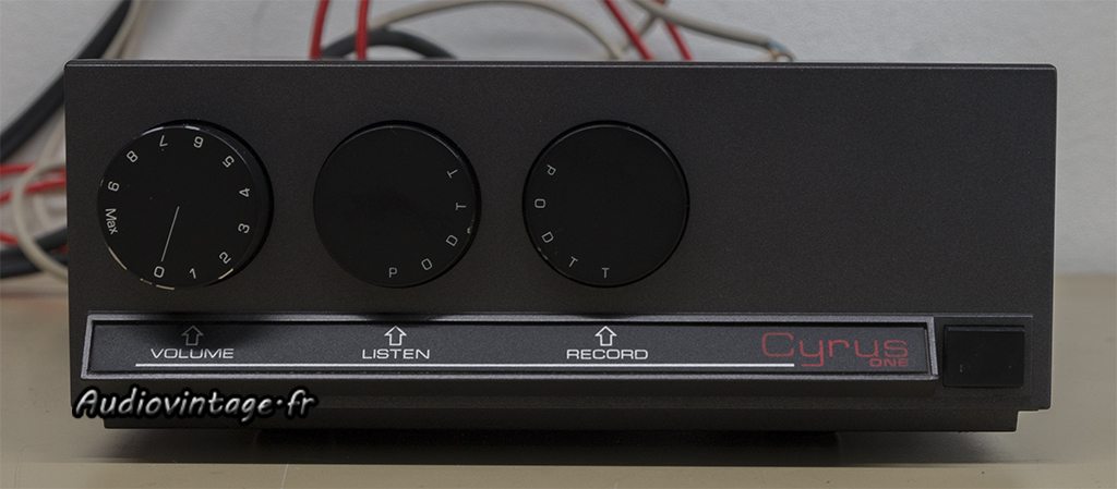

Cyrus One : minimaliste.
Le petit Cyrus One reste une valeur sûre quand on souhaite profiter d’un amplificateur qui sonne très bien dans un encombrement réduit.

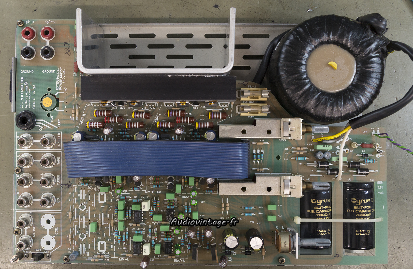

Cyrus One : à son arrivée.
Une révision complètes est au programme pour ce Cyrus. Il fonctionne encore mais comme d’habitude dans cette série, de nombreux condensateurs chimiques sont en mauvais état.

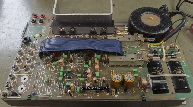

Cyrus One : en cours d'intervention.
Les deux capas de filtrage d’alimentation étant encore parfaites à la mesure, ce sont les seules à rester en place. Les soudures des connecteurs RCA, autre souci récurent, sont refaites.
Cyrus One : remontage en cours.
Circuit remis en place. Courants de repos ajustés. Terminé.

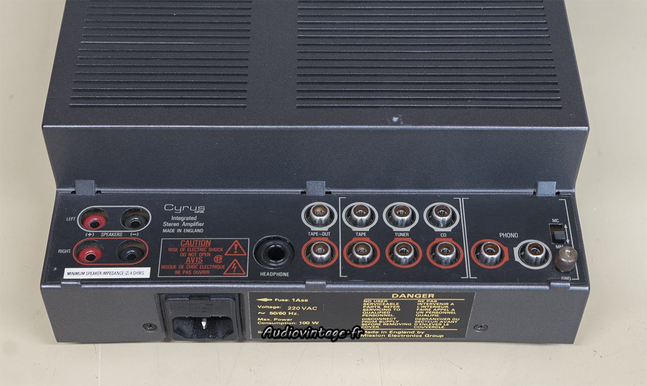

Cyrus One : connectique.
Connectique.

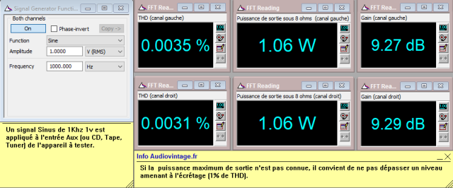

Cyrus One : distorsion-a-2x1w-sous-8-ohms-entree-CD
Distorsion à 2x1w sous 8 ohms, entrée CD.
Cyrus One : distorsion-a-2x25w-sous-8-ohms-entree-CD
Distorsion à 2x25w sous 8 ohms, entrée CD.

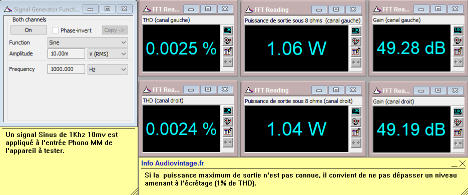

Cyrus One : distorsion-a-2x1w-sous-8-ohms-entree-phono-MM
Distorsion à 2x1w sous 8 ohms, entrée phono MM.

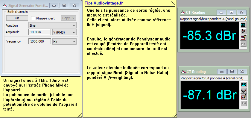

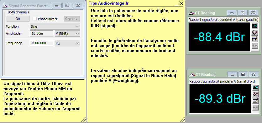

Cyrus One : rapport-signal-bruit-a-2x1w-sous-8-ohms-entree-phono-MM
Rapport signal bruit à 2x1w sous 8 ohms, entrée phono MM.
Cyrus One : rapport-signal-bruit-a-2x25w-sous-8-ohms-entree-phono-MM
Rapport signal bruit à 2x25w sous 8 ohms, entrée phono MM.

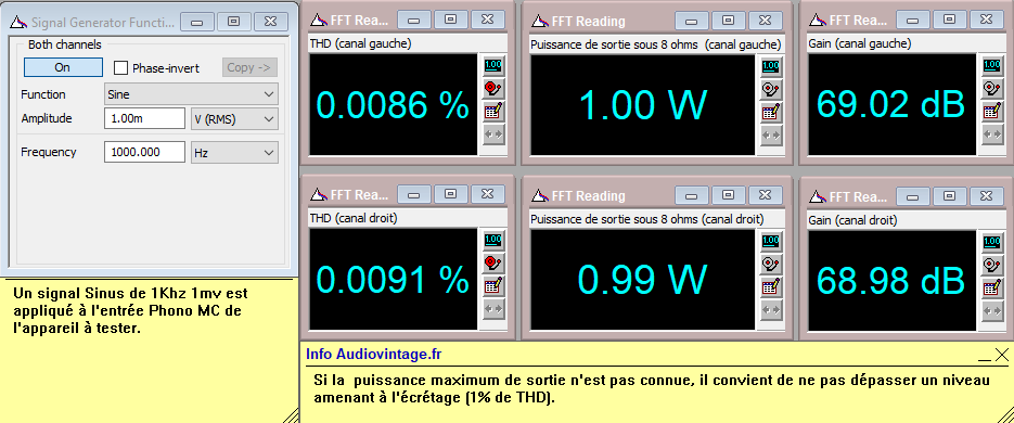

Cyrus One : distorsion-a-2x1w-sous-8-ohms-entree-phono-MC
Distorsion à 2x1w sous 8 ohms, entrée phono MC.

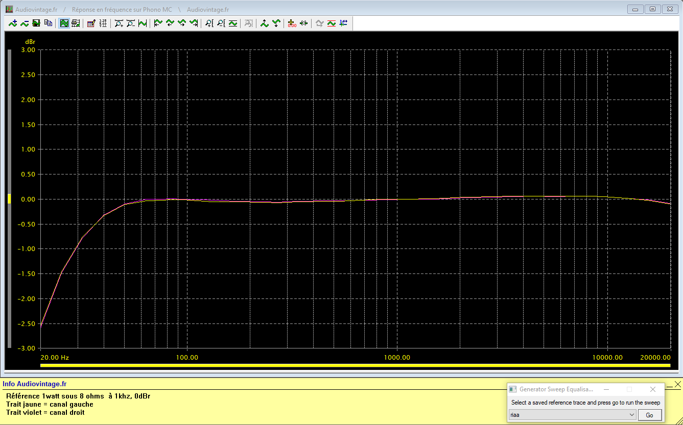

Cyrus One : reponse-en-frequence-a-2x1w-sous-8-ohms-entree-phono-MC
Réponse en fréquence à 2x1w sous 8 ohms, entrée phono MC.

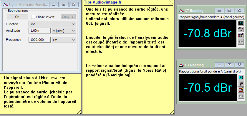

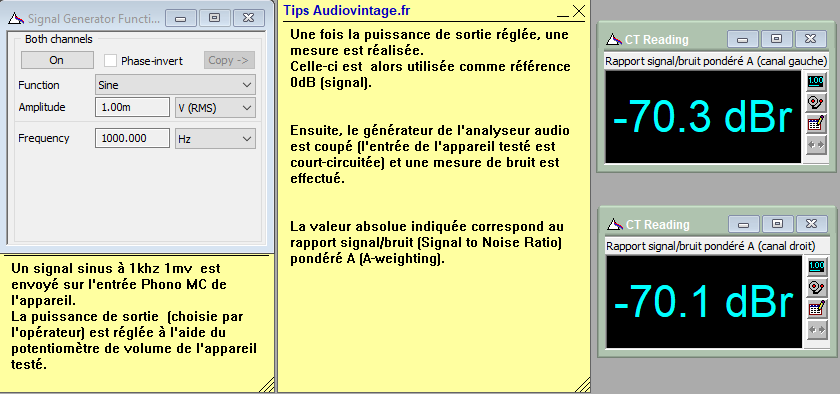

Cyrus One : rapport-signal-bruit-a-2x1w-sous-8-ohms-entree-phono-MC
Rapport signal bruit à 2x1w sous 8 ohms, entrée phono MC.
Cyrus One : rapport-signal-bruit-a-2x25w-sous-8-ohms-entree-phono-MC
Rapport signal bruit à 2x25w sous 8 ohms, entrée phono MC.

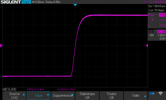

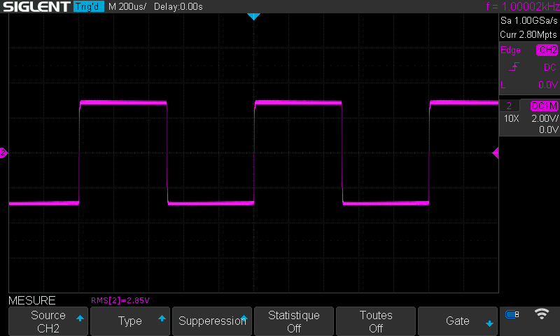

Cyrus One : signal-carre-a-100hz
Cyrus One : signal-carre-a-1khz
Cyrus One : signal-carre-a-10khz

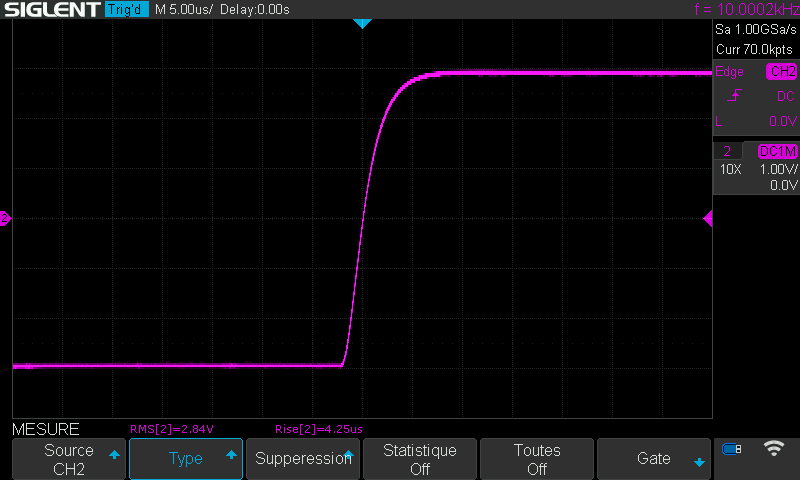

Cyrus One : temps-de-montee-a-10khz
Signal carré à 100hz, 1khz, 10khz et temps de montée à 10khz. 1w en sortie sous 8 ohms, entrée CD.
