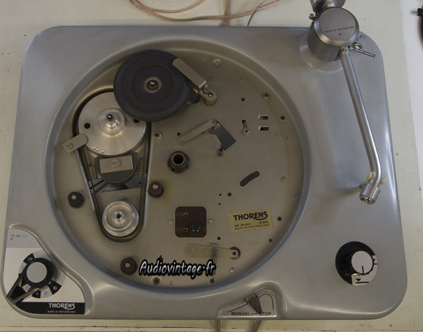

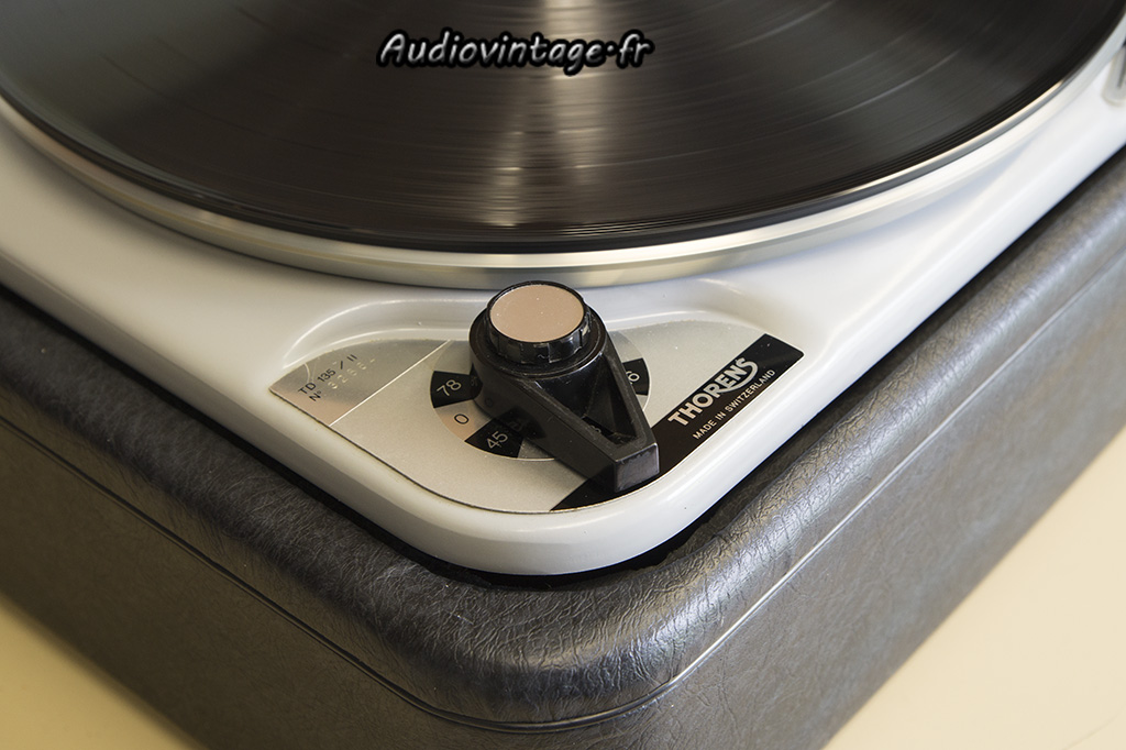

Un très bel exemplaire de Thorens 135 ayant besoin de quelques soins !
Thorens 135 MKII

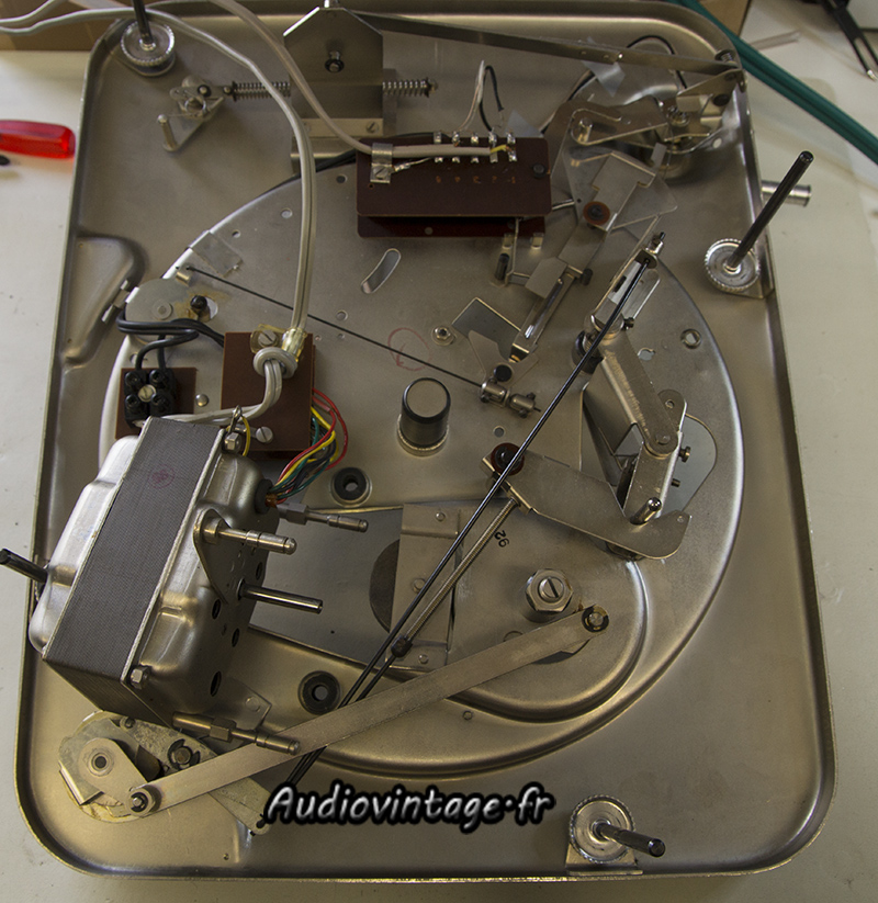

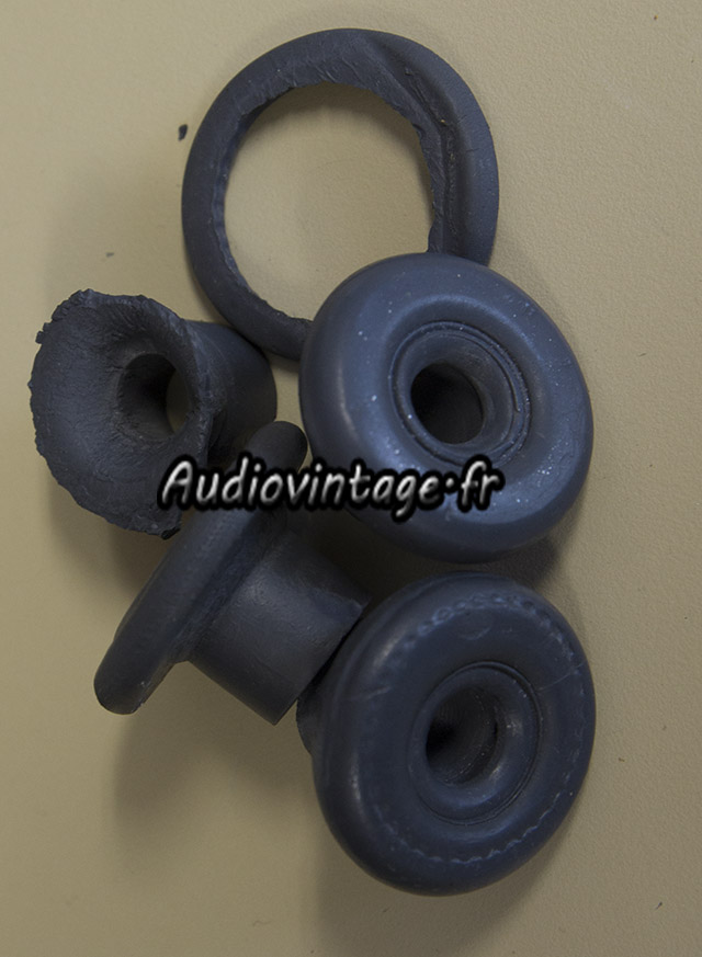

Elle est belle, un peu sale peut-être, mais surtout le moteur ne se lance plus, la courroie est détendue, les « mushrooms » sont cuits (voir photo), les silentblocs moteurs sont pour certains très fatigués et il n’y a plus de trace d’huile pour lubrifier l’axe du plateau.
Elle nécessite donc une révision « normale » pour son âge.
Thorens 135 MKII

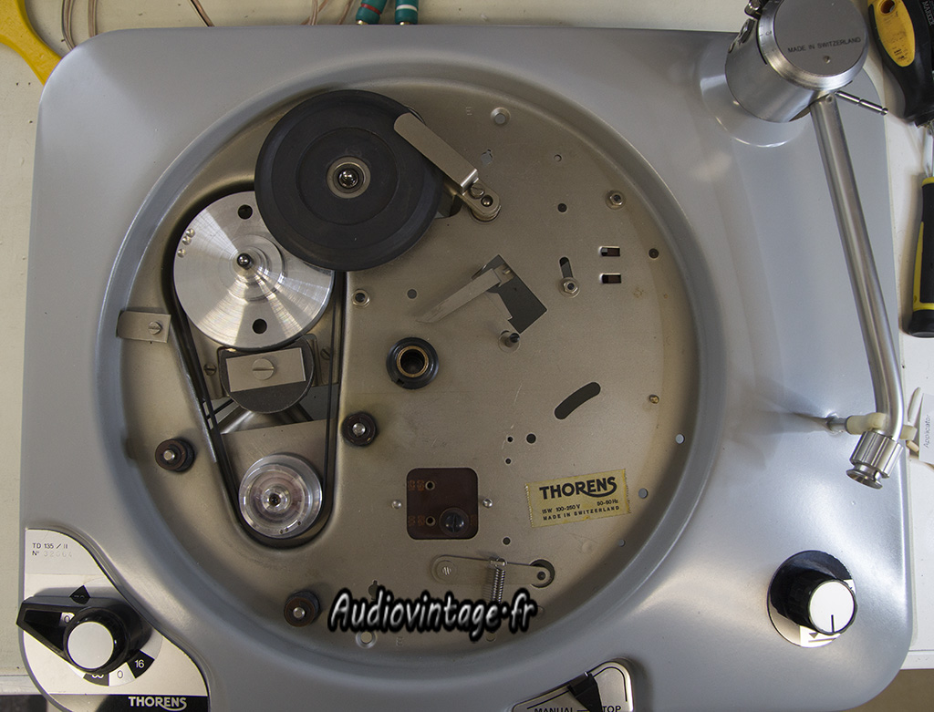

La première chose à faire et de nettoyer consciencieusement toutes les pièces mécaniques en mouvement. Obligatoire pour retrouver une platine fonctionnelle et silencieuse.

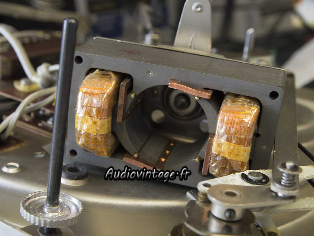

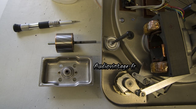

Démontage du moteur.
Thorens 135 MKII
Thorens 135 MKII
A noter le très bel état du rotor, peu ou pas de rouille, ce n’est pas toujours le cas !

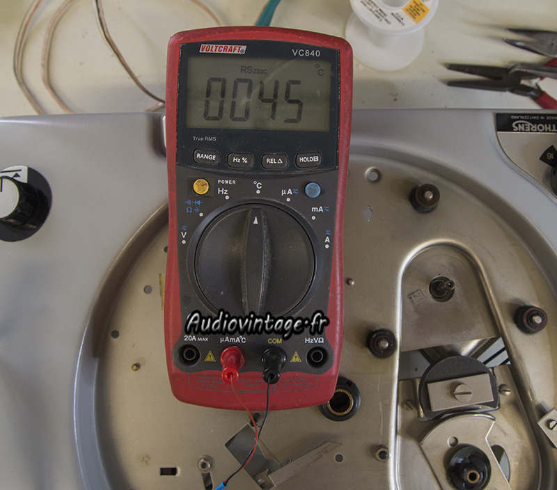

Le centrage du rotor s’est fait quasi idéalement. Très peu de vibration lorsque le moteur est en route. Et après quelques heures de fonctionnement, la température prise sur le côté du moteur est conforme à ce que l’on est en droit d’attendre.

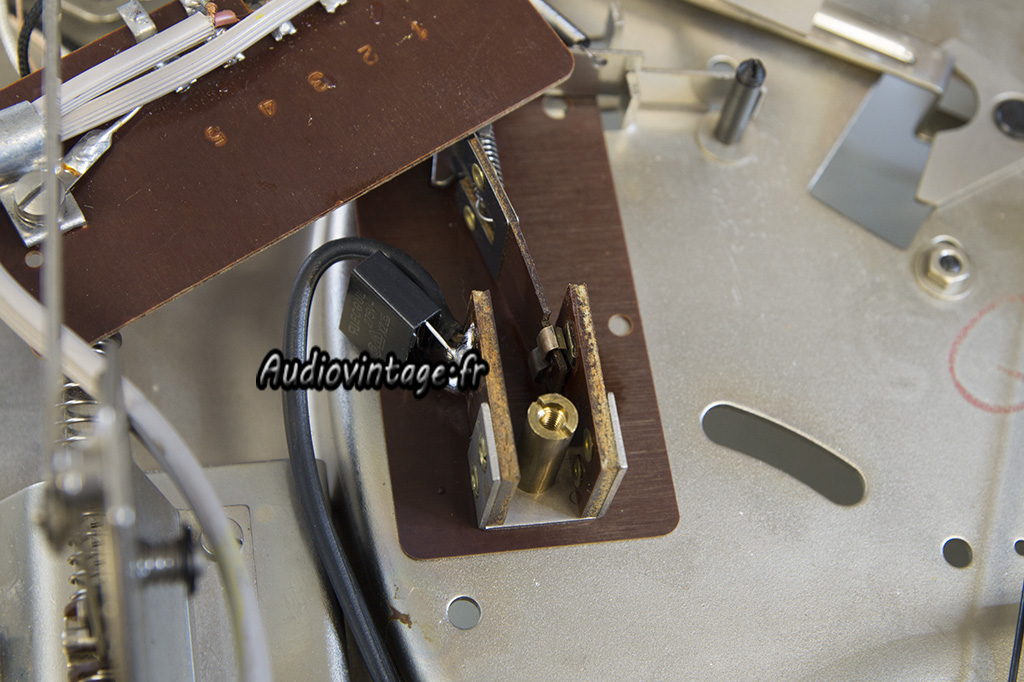

Remplacement du condensateur X, et désoxydation du contacteur, il en avait besoin !

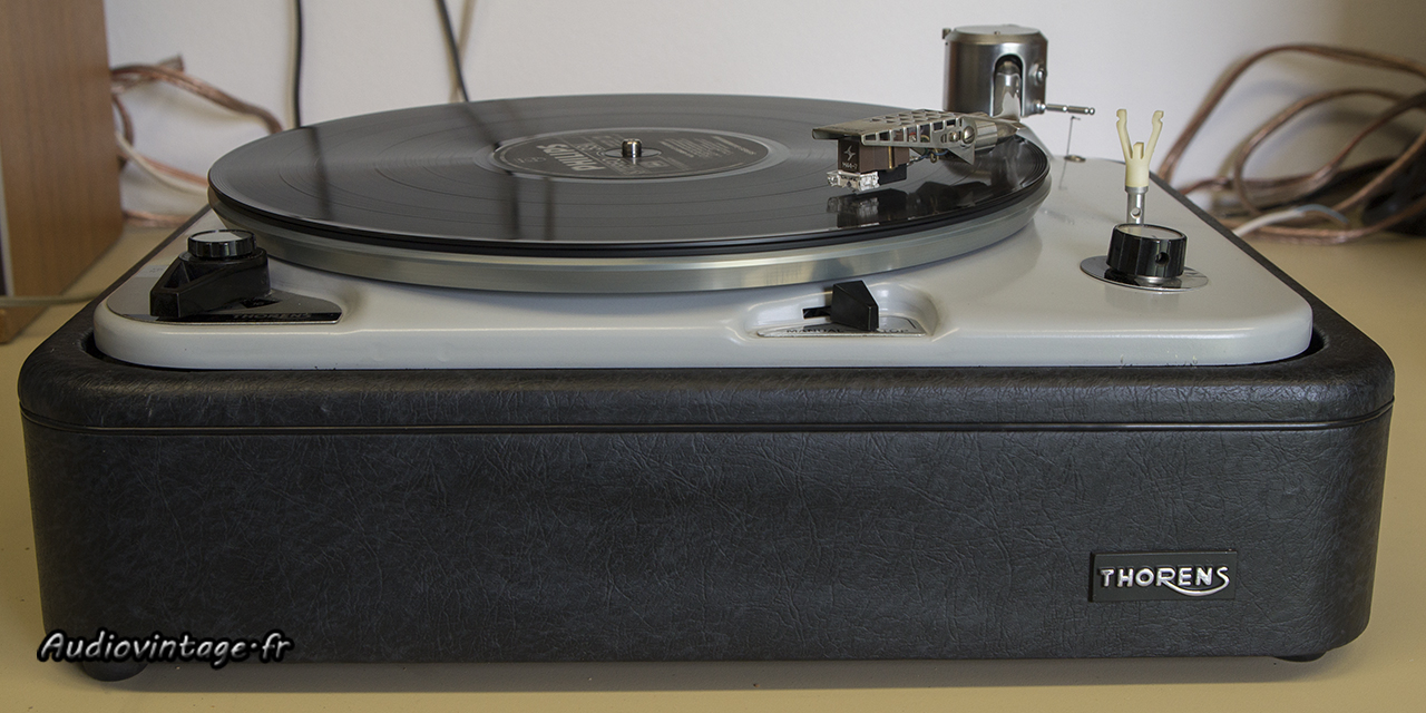

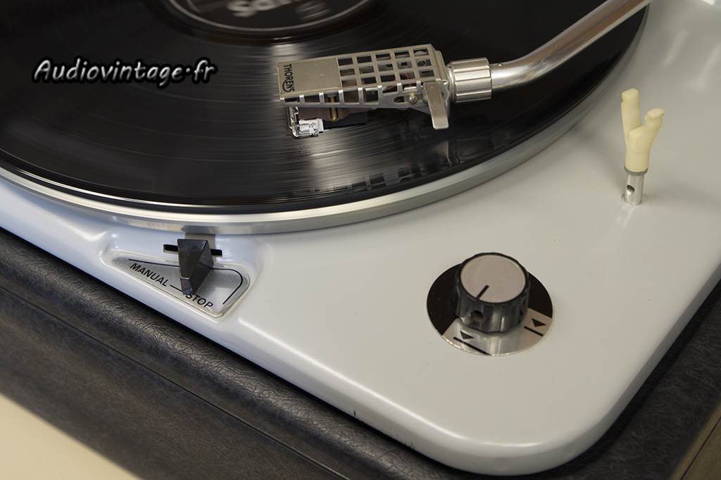

Quelques petits réglages et musique !
Thorens 135 MKII

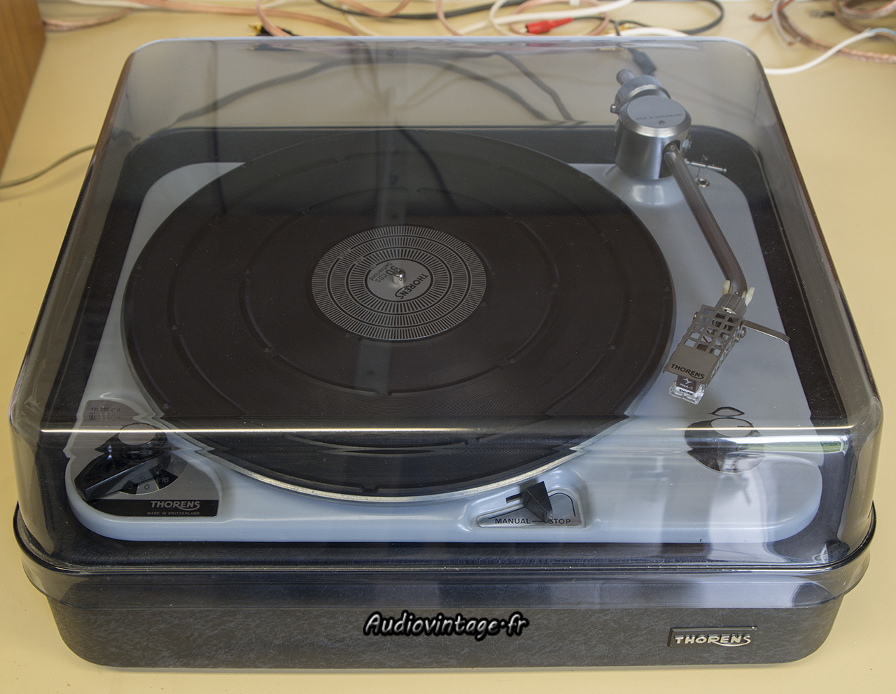

A noter le capot en superbe état également !
