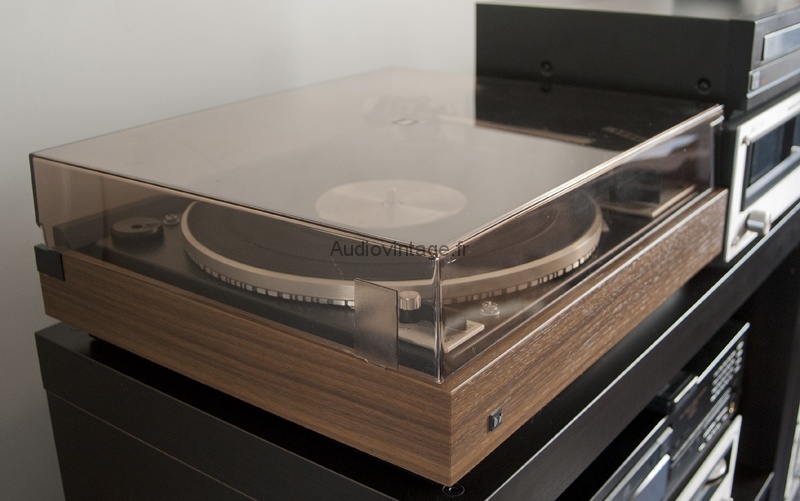

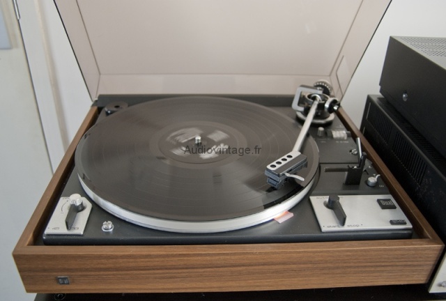

Moins courtisées que leurs cousines à entrainement par galet, les platines Dual à courroies sont ainsi disponibles à bas coût.
Comment ne pas craquer devant une 1249 proposée à prix doux, complète mais nécessitant un gros nettoyage pour cause de scotch marron entourant allégrement la platine et son capot…
Dual 1249
Dual 1249
Basée sur le modèle 601 et contrairement à celle-ci, la 1249 est complètement automatique.
Avec les accessoires AW3 et AS12 (que je ne possède malheureusement pas, un don sera accepté et apprécié 😉 ) c’est un véritable chargeur de disques, 33 ou 45 tours, permettant alors de longues heures d’écoutes, l’arrière train vissé dans le canapé !

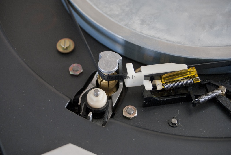

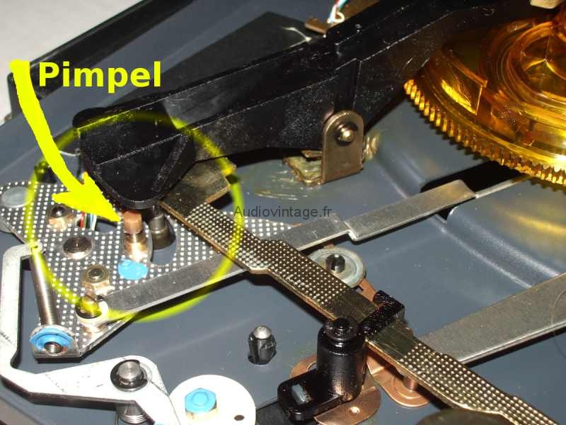

Comme souvent sur les Dual à retour automatique, celle-ci nécessitait une réparation concernant le retour du bras non fonctionnel.
Dual 1224 : réparation du retour automatique.
Voici une photo extraite d’un forum Allemand (impossible de retrouver le lien), présentant l’endroit ou se situe le problème (exemple d’une 1224).
Je ne m’appesantirais pas sur cette panne. Le web regorge d’informations concernant ce problème et les solutions envisageables. Pour ma part, j’ai utilisé une toute petite longueur de gaine thermo rétractable enfoncée en force sur l’axe qui ne disposait plus de son petit tampon en caoutchouc. Résultat parfait !

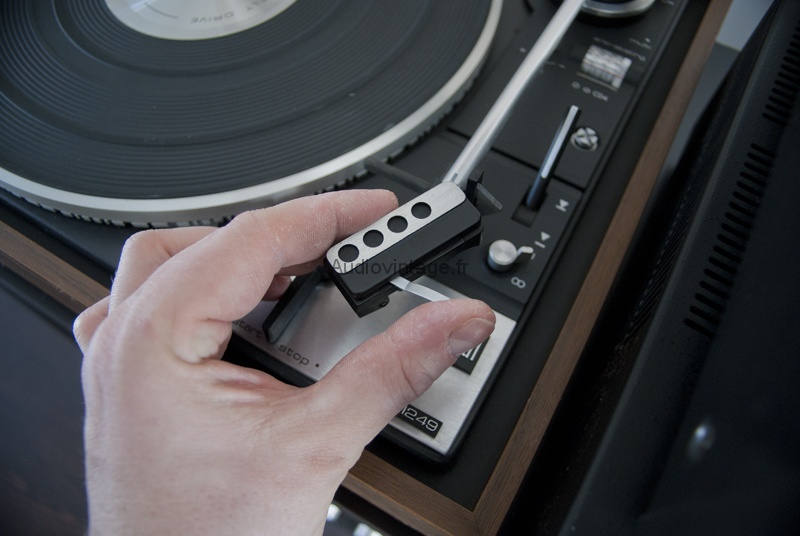

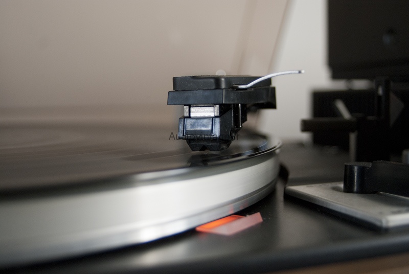

Ce modèle est équipé d’une cellule Shure 105DE (une M95 montage Dual) et de son stylet original dans un état correct. J’ai quand même procédé à un nettoyage minutieux et doux du stylet, à l’aide d’un petit pinceau livré avec une autre cellule et de l’alcool iso-propylique.
Dual 1249
Dual 1249
Démontage de la cellule.

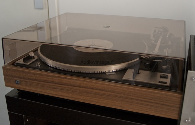

Finalement, après un nettoyage en règle, cet exemplaire est en très bon état esthétique.
L’essence F faisant des miracles pour supprimer toute trace de scotch sans aucun dégât.
Quelques rayures obligatoires sur le capot, et des rayures également sur le cercle métallique au milieu du couvre plateau, une petite fêlure à l’arrière du capot, ne remettant pas en cause la solidité ni l’esthétique de celui-ci. Bref, rien de rédhibitoire.

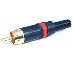

Connecteur Cinch Neutrik NYS373
La connectique originale en Din est restée, j’ai par contre changé les cinch présent sur l’adaptateur din/cinch fourni avec la platine, elles étaient vraiment en mauvais état.
Comme d’habitude, j’ai utilisé des cinch bon marché mais de qualité correcte : Neutrik NYS373, environ 2 euros pièce.

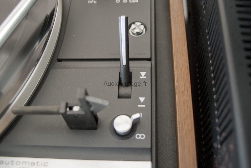

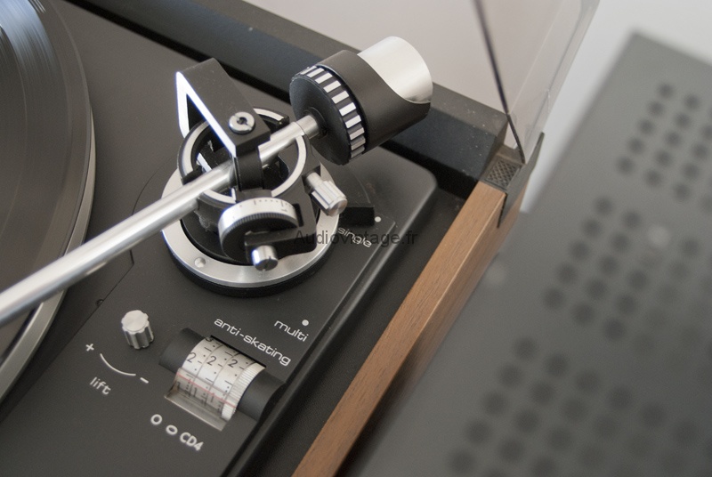

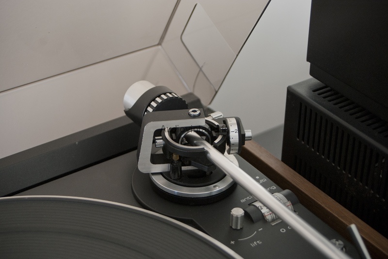

En utilisation « multi-disques », il est nécessaire d’agir sur la molette permettant de surélever le bras complet sur son support afin de corriger l’angle d’attaque de la cellule sur les six disques qu’il est possible d’entasser.
Commande de l’antiskating permettant un réglage différent selon que la pointe du stylet soit conique, elliptique ou prévue pour la quadriphonie (CD4).

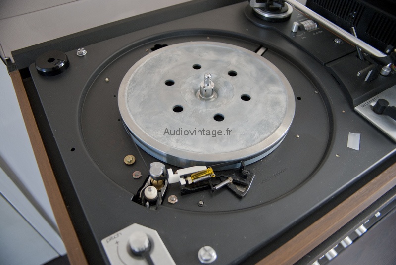

Sous le plateau (relativement léger) :
La toute petite courroie crantée permet de gérer finement la vitesse, la grande courroie entrainant très communément le plateau.
Je ne connais pas l’historique de cette platine mais les courroies semblent être en très bon état.
Dans le pire des cas, elles semblent facilement trouvables sur le web.
