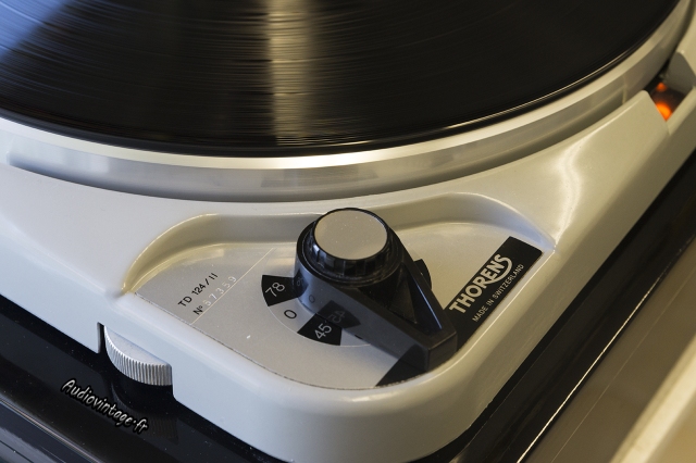

Une très belle Thorens 124 MKII et son bras SME. Cette beauté m’a été déposée pour sa remise en état.

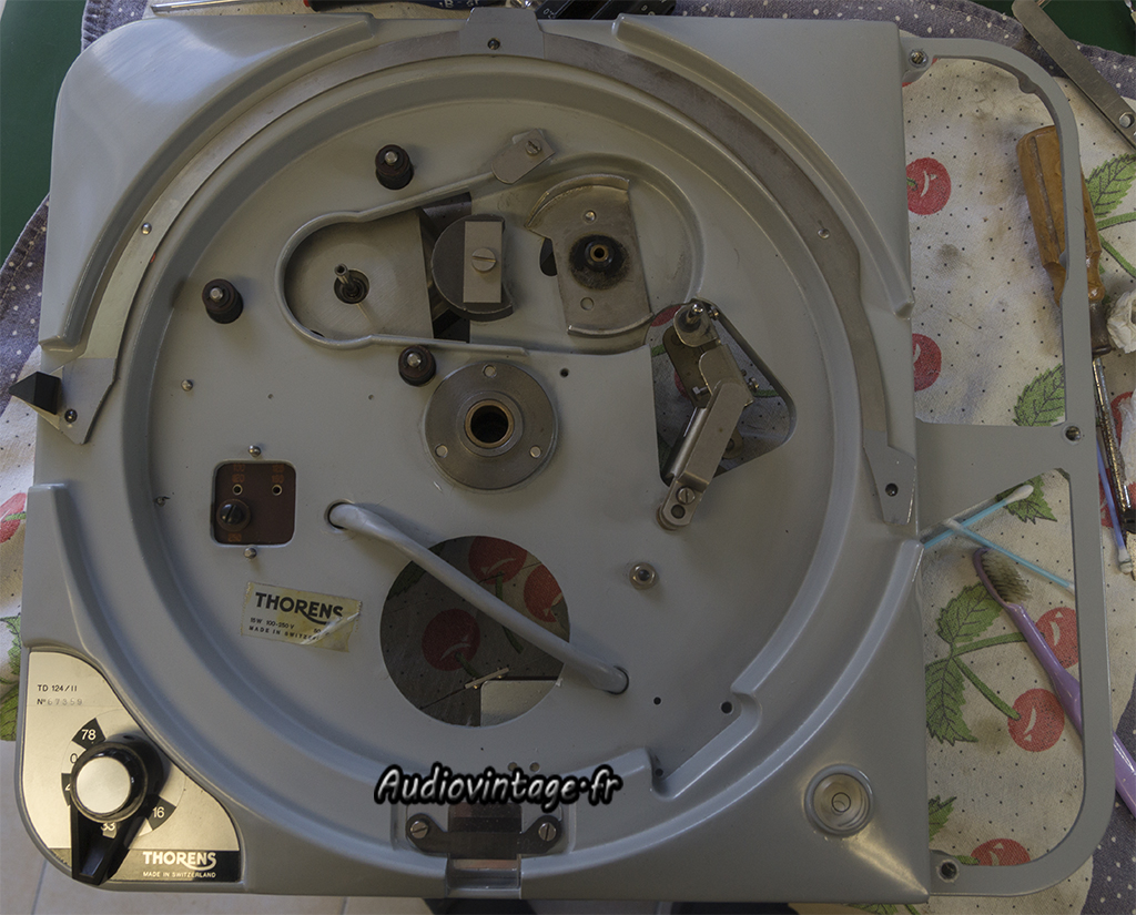

La platine est belle c’est sûr, mais elle ne fonctionne pas. Dès qu’on la branche, et même si la commande de lecture est désengagée le neon s’allume, signe qu’il en temps de jeter un œil au seul condensateur présent sous la bête…

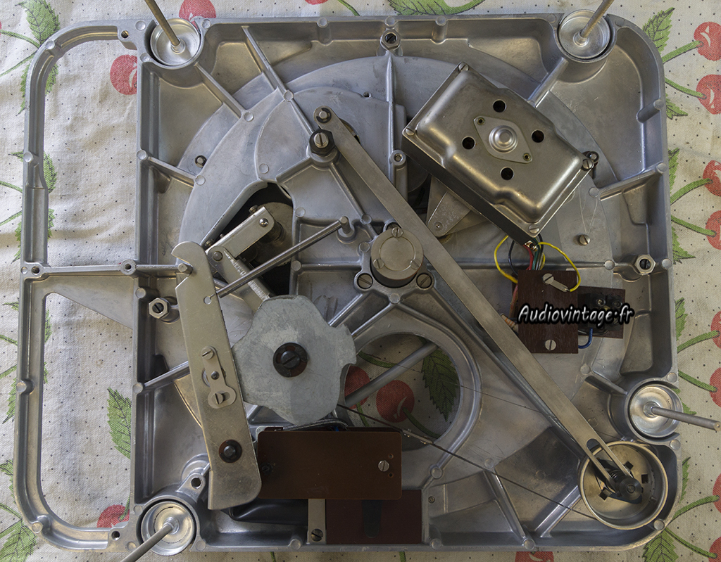

Mais cela ne s’arrête pas là. Le moteur tourne très lentement, la courroie est bonne à remplacer tout comme les silents-blocs moteurs et les « grommets » qui servent à la suspension du châssis posé sur son socle.

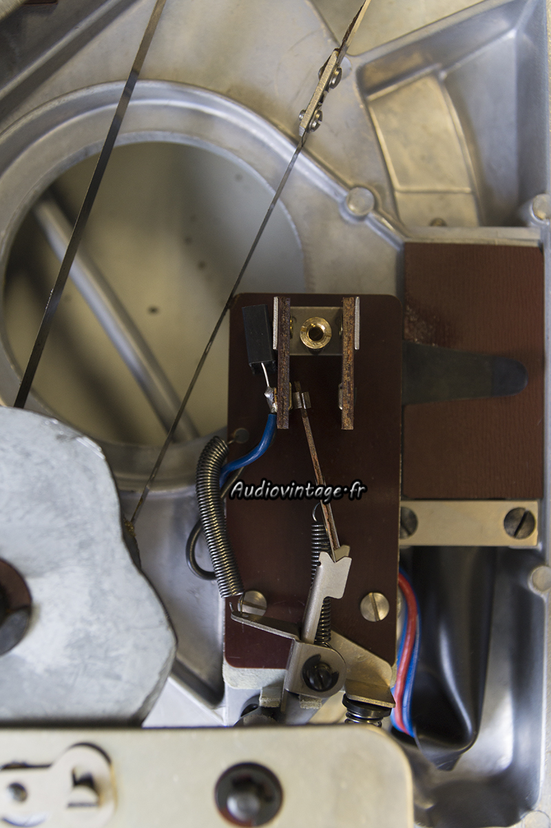

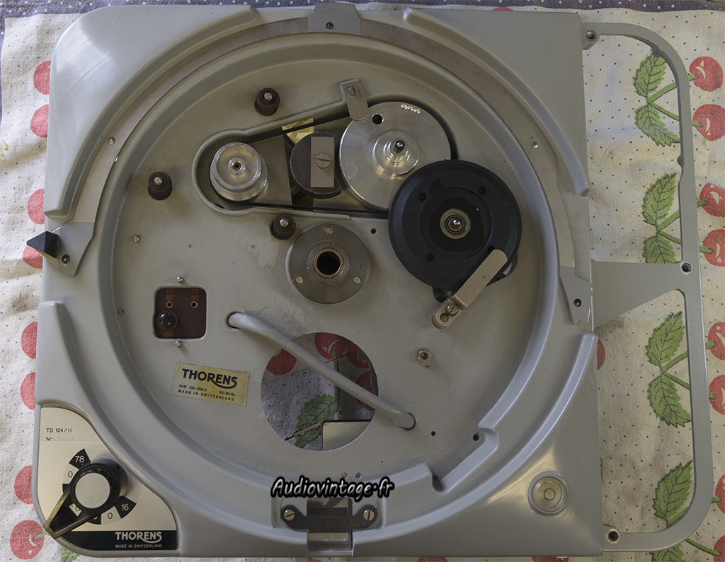

Le condensateur HS est remplacé, les contacts nettoyés.
Thorens 124 MKII

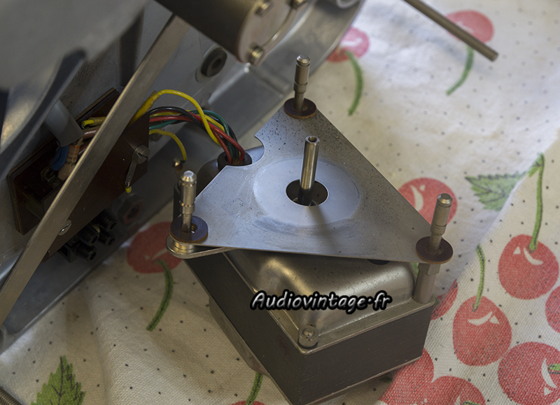

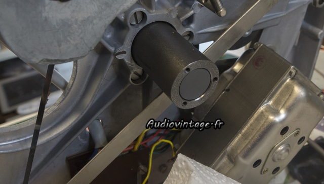

Dépose du moteur.
Thorens 124 MKII

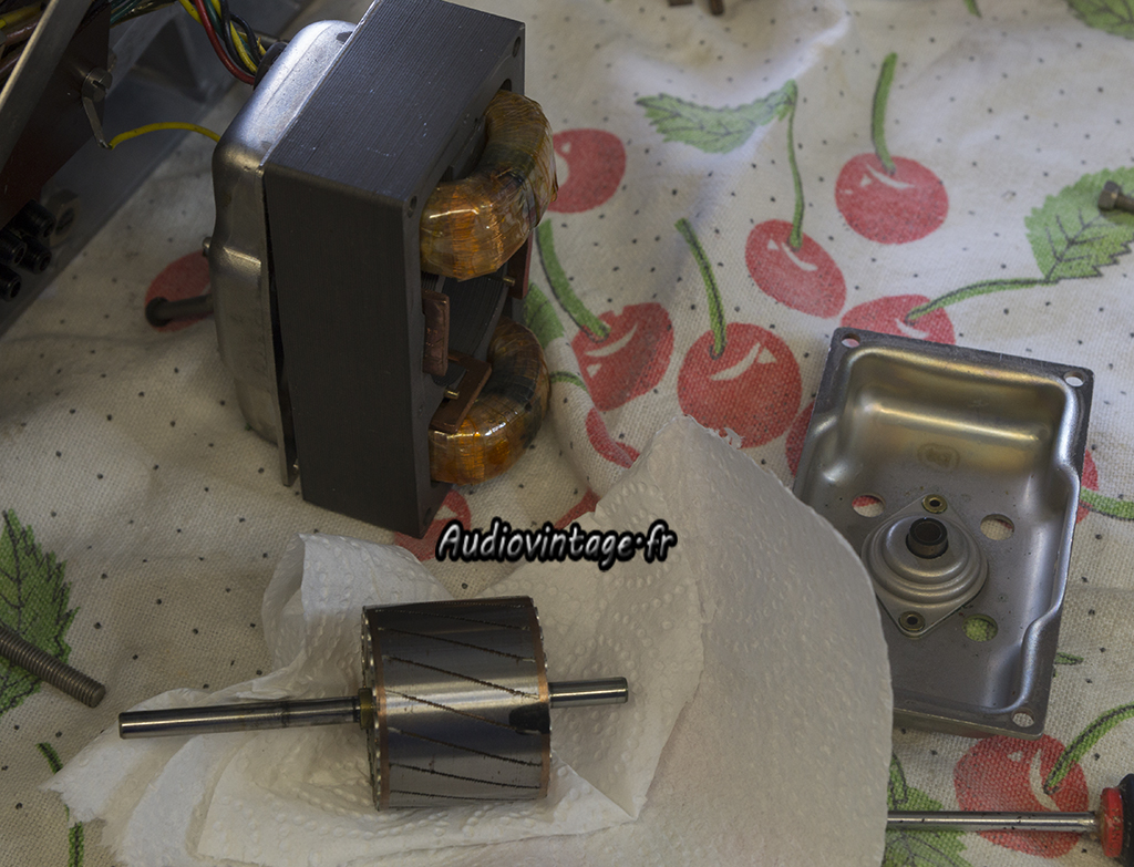

Et démontage de celui-ci. Le tout va être nettoyé correctement, huilé et remonté avec des sillent blocs neufs bien sûr.

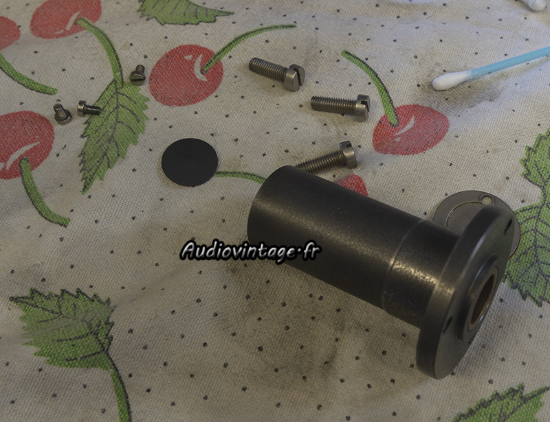

Démontage de toutes les pièces mobiles pour nettoyage (obligatoire si on veut une platine silencieuse).
Dessous, les graisses figées par le temps sont supprimées et remplacées.

Démontage du puits pour nettoyage.
Thorens 124 MKII
Remontage et mise en place d’un nouveau fond de palier. Un nouveau joint viendra prendre place.

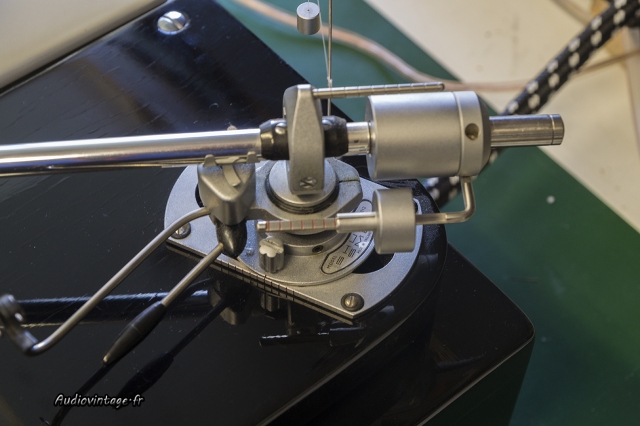

Le bras est nettoyé puis correctement réglé.

Une jolie platine en fonction. Lubrification faite, les grommets ont été remplacés. Sur un socle lourd on gagne à ne pas les remettre, mais le socle présent ici est bien plus léger qu’il n’y parait.

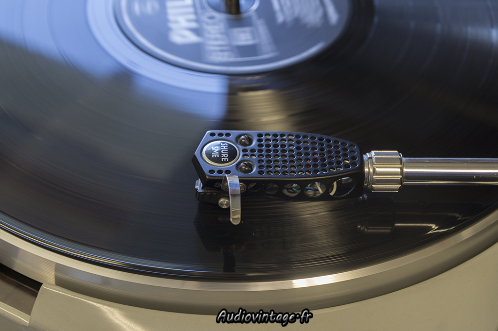

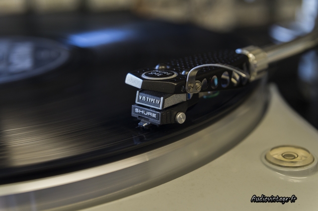

La Shure V15 type IV en lecture.
