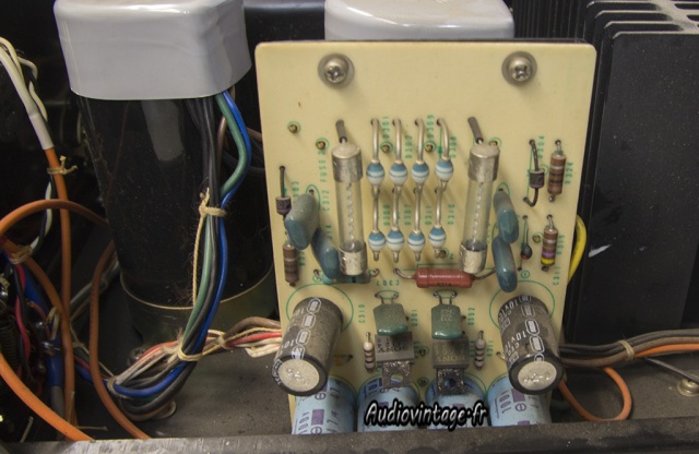

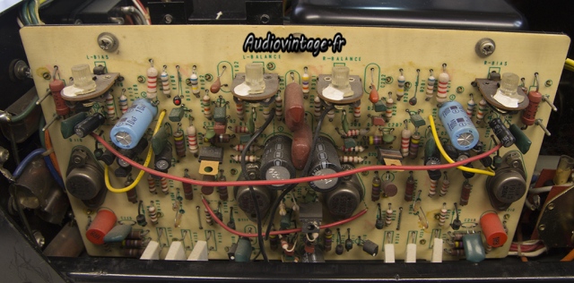

L’appareil est fonctionnel, des contrôles et mesures sont faites et décision est prise de remplacer quelques condensateurs, diodes et résistances.
Qui reçoit de nouveaux condensateurs, diodes et résistance.

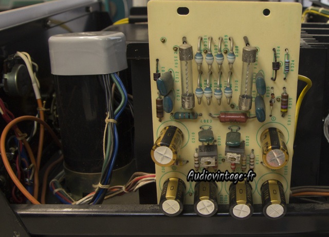

Nouvelles diodes, nouveaux condensateurs chimiques et les résistances hors tolérance sont remplacées.
Graisse thermique et micas neufs.
Les trimmers de réglages sont en très bon état, pas de remplacement non plus.

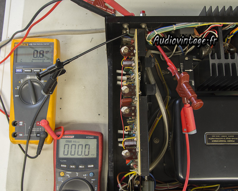

Ici réglage du bias.
