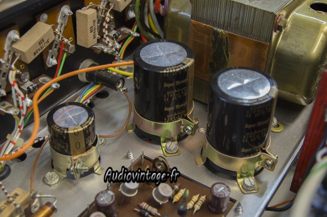

Avec des fusibles en état, il fonctionne !
Afin d’en tirer le meilleur (et il peut donner beaucoup le petit…) = révision générale.

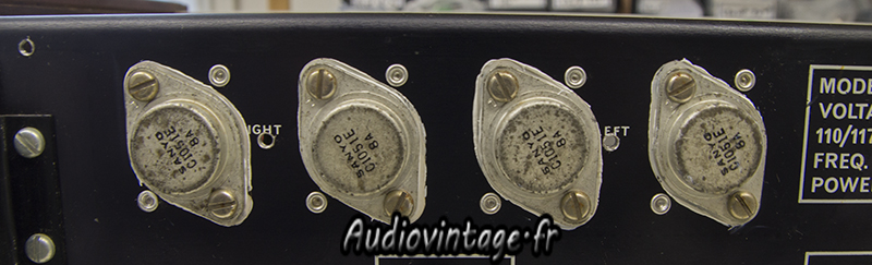

Les transistors de puissances.
Scott 255 S
Nettoyage, et graisse thermique neuve.

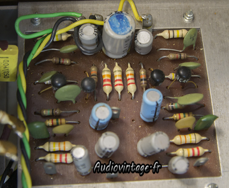

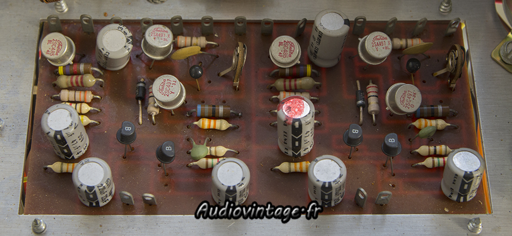

L’étage phono.
Scott 255 S
Même intervention ici aussi.
Scott 255 S
Les “canettes” ont du vécu, un remplacement ne peut que lui faire du bien.
Scott 255 S
C’est fait !

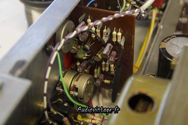

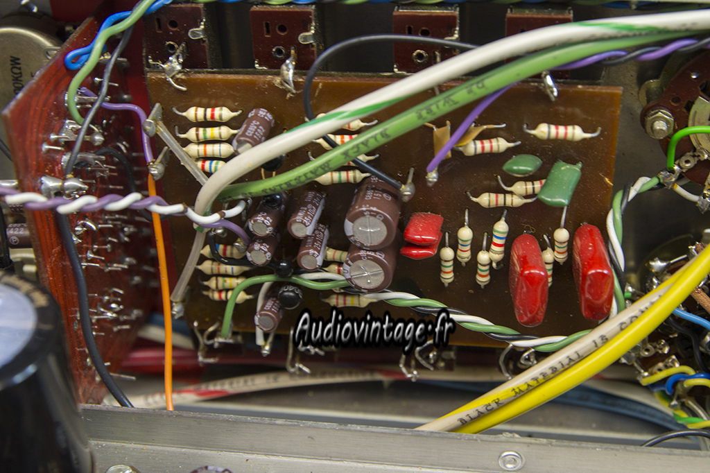

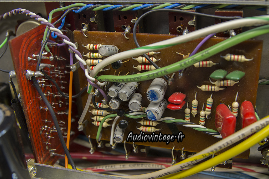

Tonalité, intervention « chiante » mais obligatoire.
Scott 255 S
Fait !
Scott 255 S
Ici aussi, il fa falloir se contorsionner si on ne veut pas mettre l’appareil en pièces pour intervenir.
Scott 255 S
Révisé !

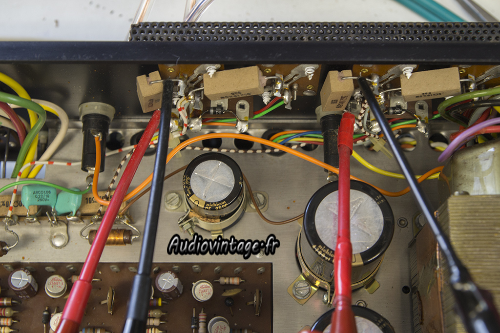

Réglage du bias.
Scott 255 S

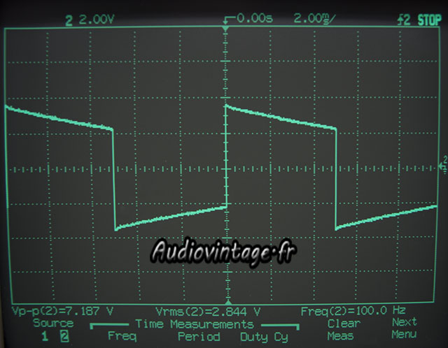

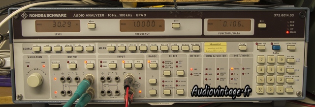

Mesure de puissance et de distorsion.

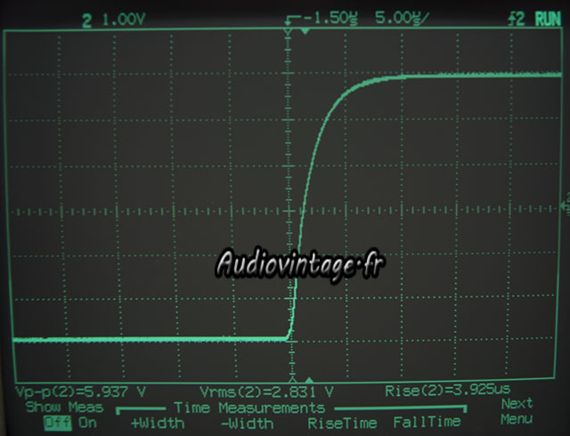

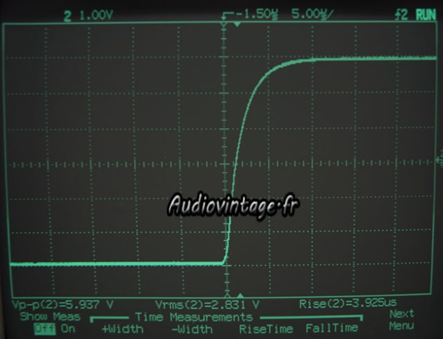

Temps de montée à 10khz.

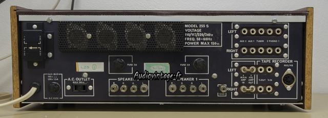

Connectique.
