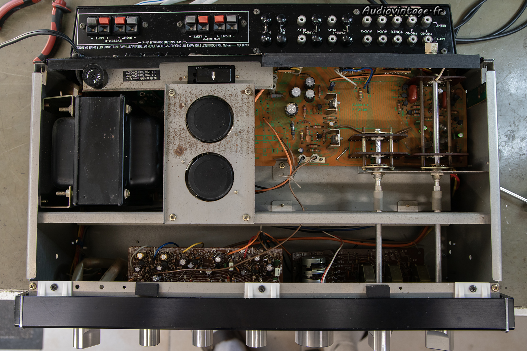

Un Sansui AU-5900 à réviser à moins de 200 mètres de l’atelier, il aurait été surprenant que je ne le prenne pas en charge 😊
Sansui AU-5900 : à son arrivée.
L’amplificateur fonctionne mais souffre des soucis habituels de cette série : crachotements aléatoires, soudures sur les rca d’entées HS, sonorité moyenne…

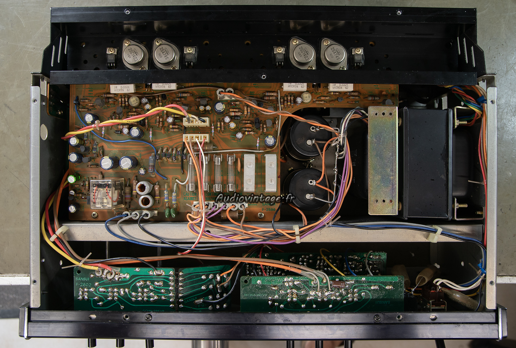

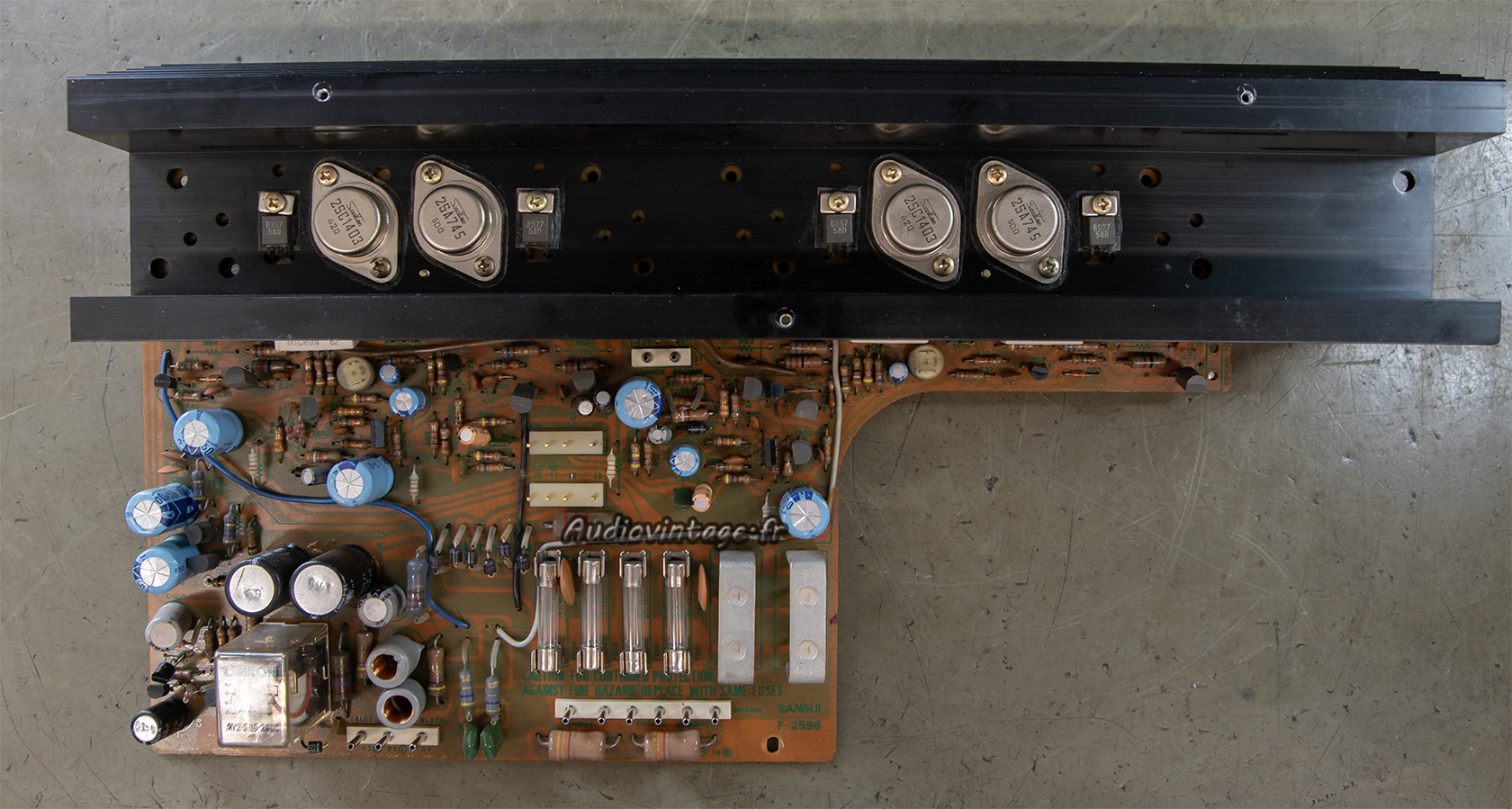

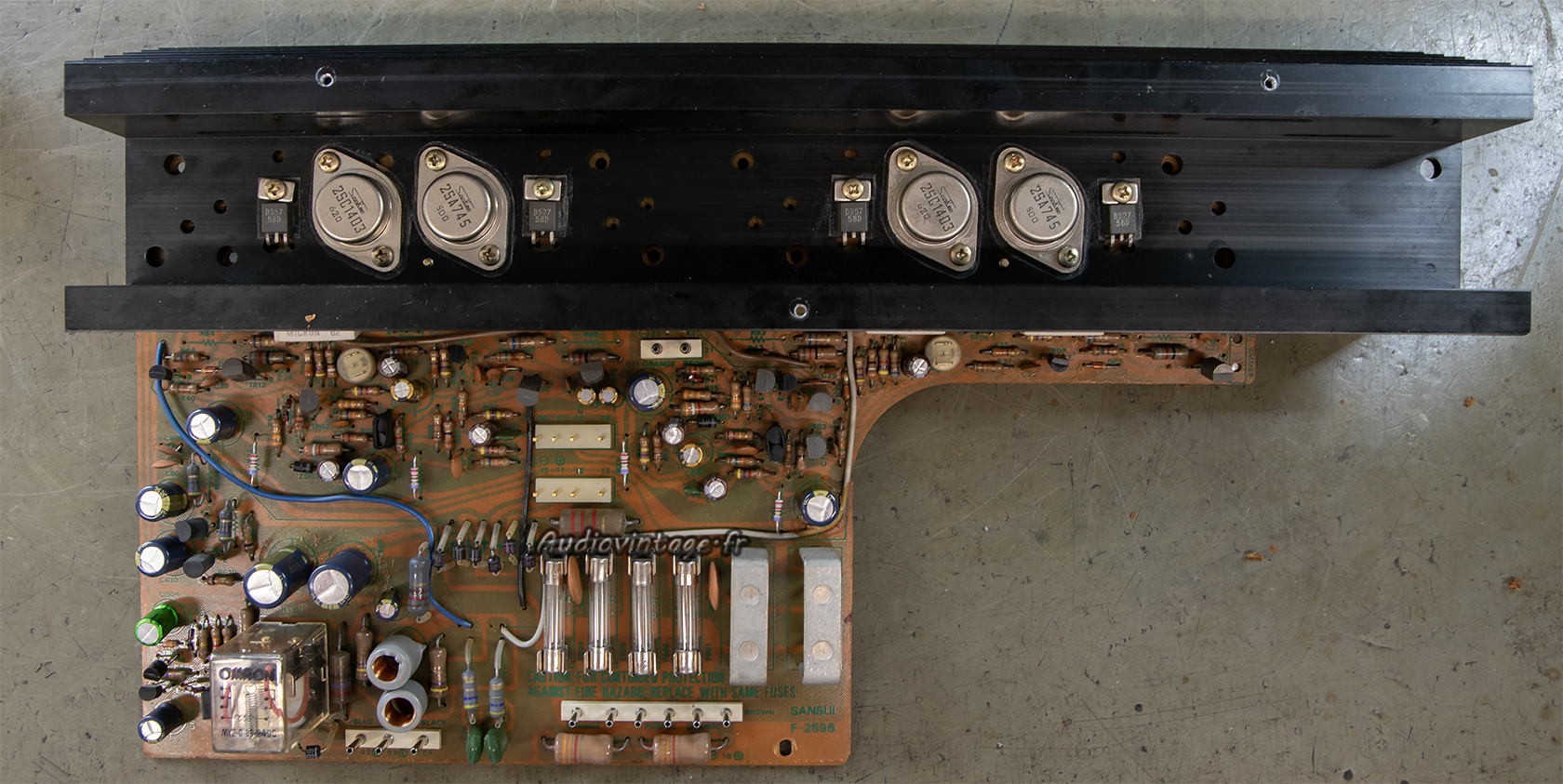

Sansui AU-5900 : circuit principal à réviser.
Retrait du circuit principal.
Sansui AU-5900 : circuit révisé.
Tous les condensateurs chimiques sont remplacés ainsi que certains transistors et diodes. Le relais a été retiré, ouvert, et ses contacts désoxydés.

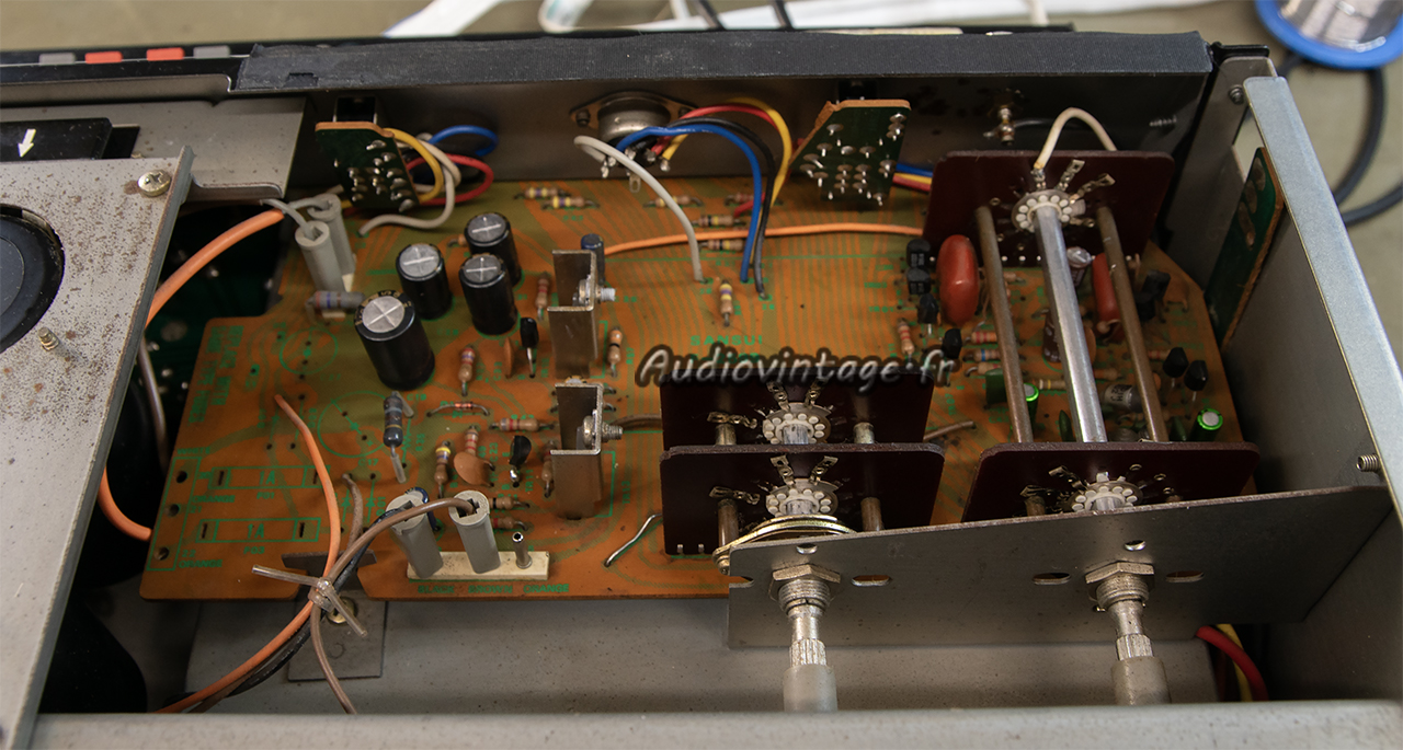

Sansui AU-5900 : alimentation et phono à revoir.
Circuit d’alimentation à gauche, phono à droite.
Tous les condensateurs chimiques et la quasi-totalité des transistors également.

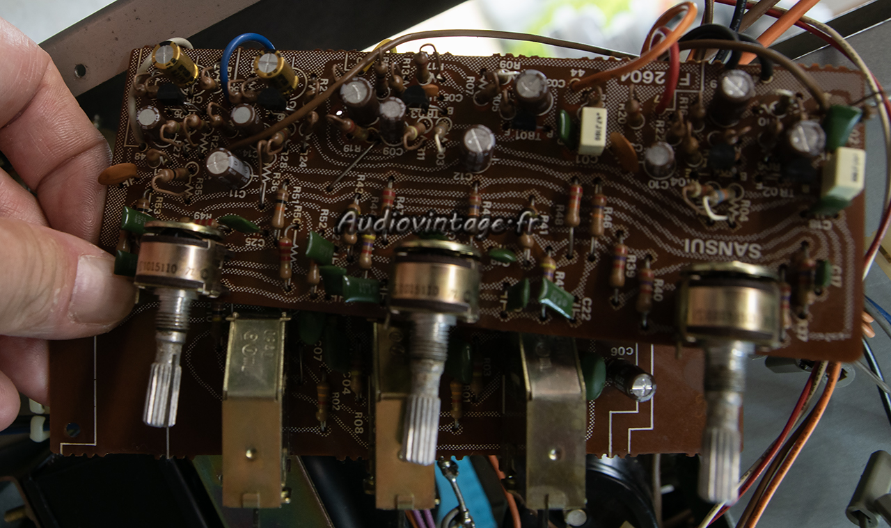

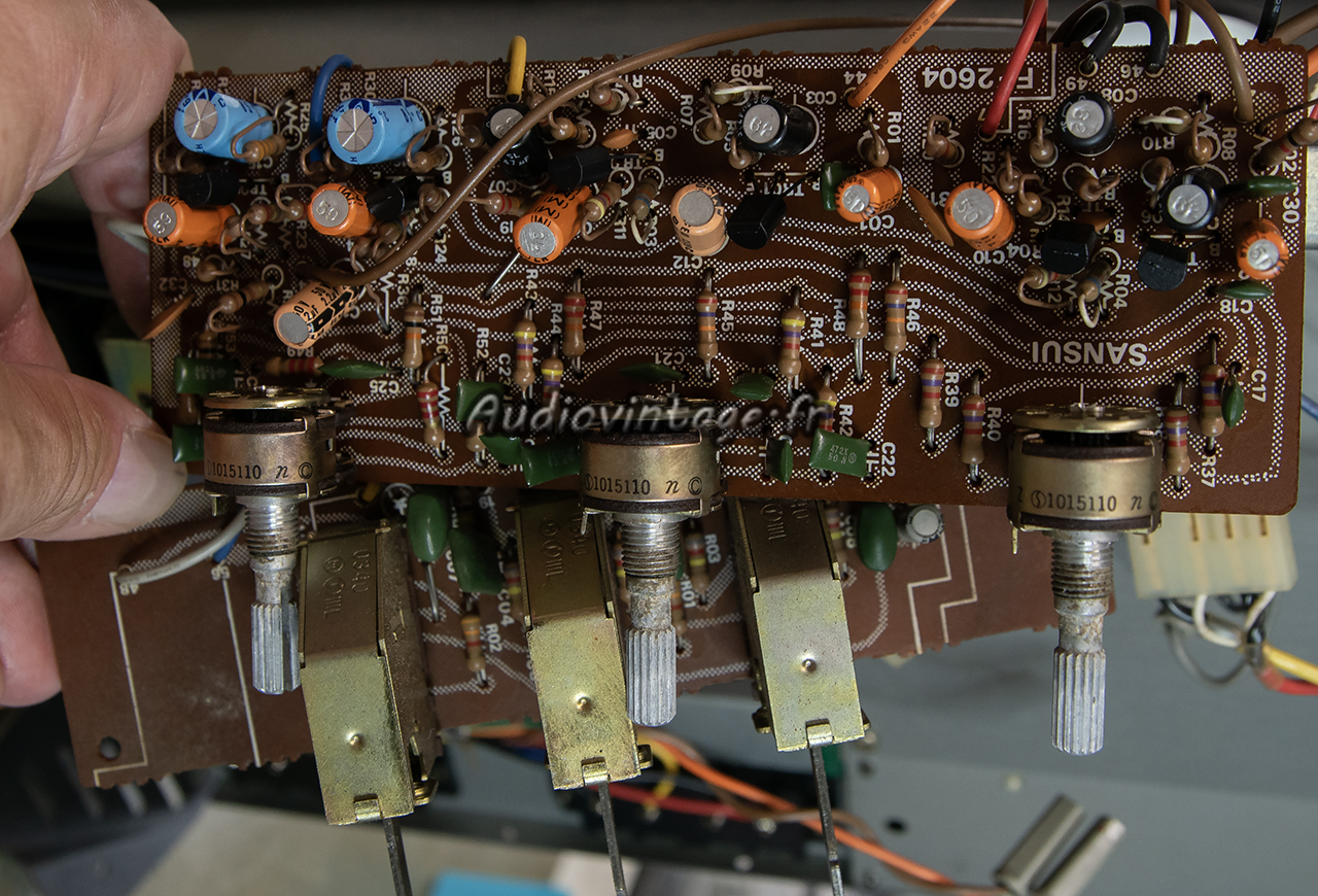

Sansui AU-5900 : circuits à revoir.
Circuits de tonalité et filtres à réviser.
Sansui AU-5900 : circuits révisés.
Condensateurs chimiques et transistors neufs.

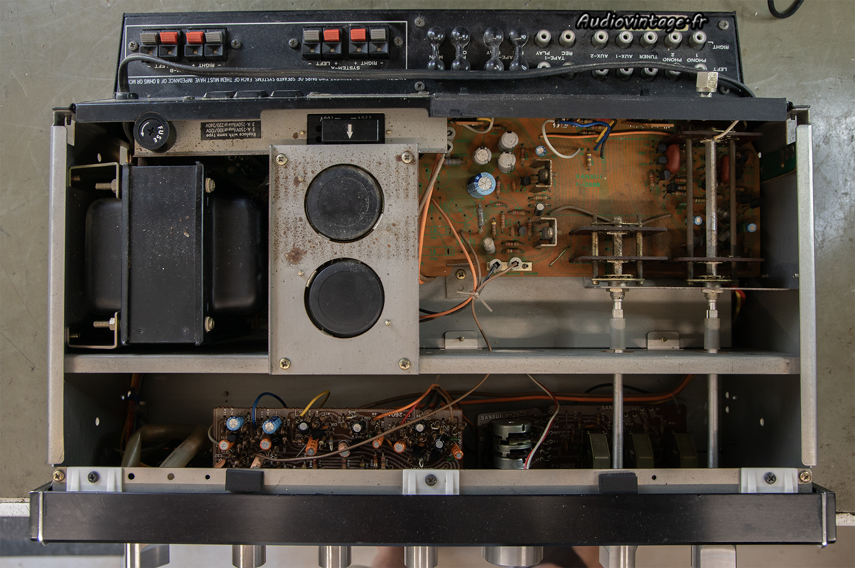

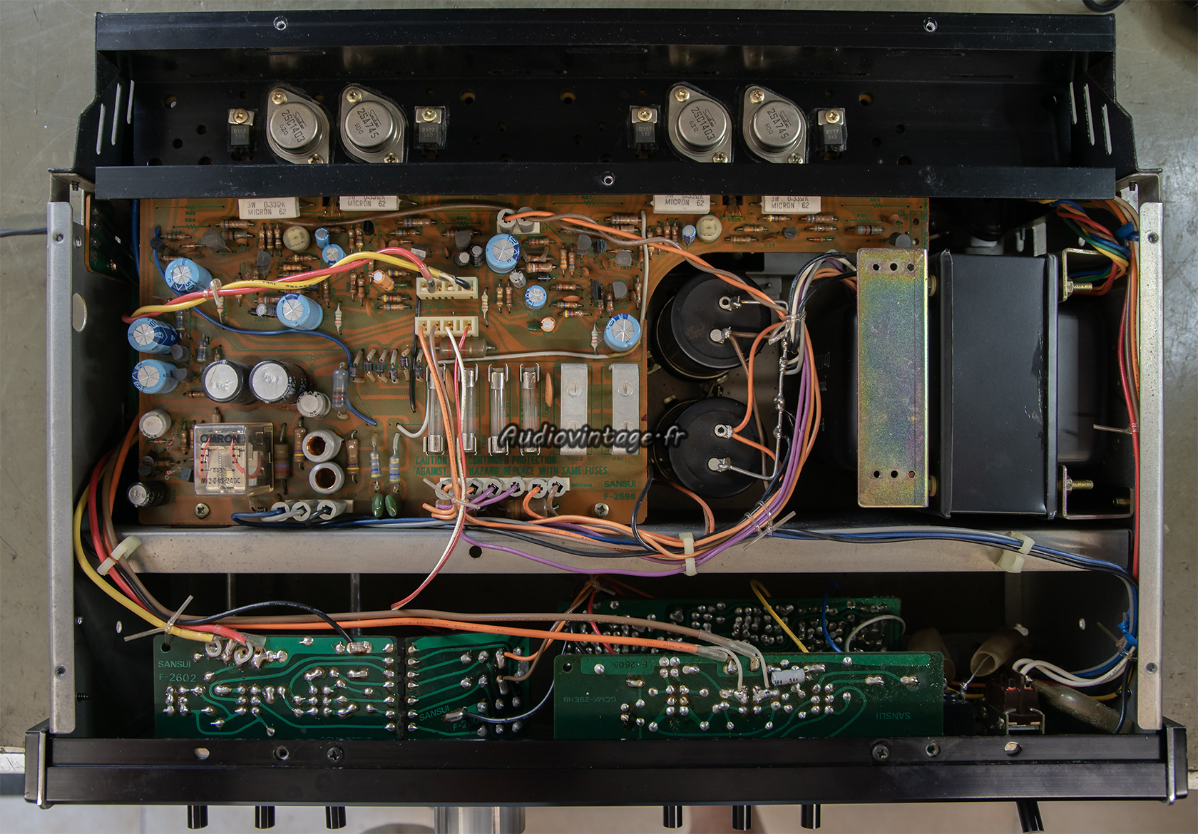

Sansui AU-5900 : terminé.
Les soudures sur le circuit d’entrée sont refaites. Les commandes nettoyées. Les deux condensateurs de filtrage étant parfaits lors des mesures, ils ne sont pas remplacés. Les courants de repos sont ajustés, les tensions d’offsets contrôlées.
Terminé.

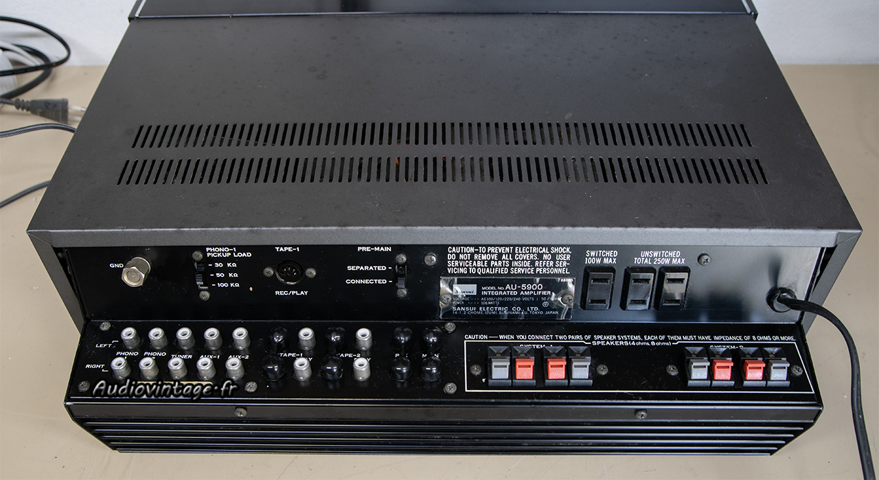

Sansui AU-5900 : connectique.
Connectique.

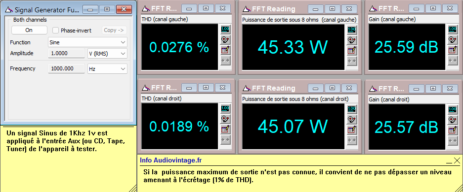

Sansui AU-5900 : distorsion-a-2x45w-sous-8-ohms-entree-aux-tone-defeat
Distorsion à 2x45w sous 8 ohms, entrée aux, tone defeat.

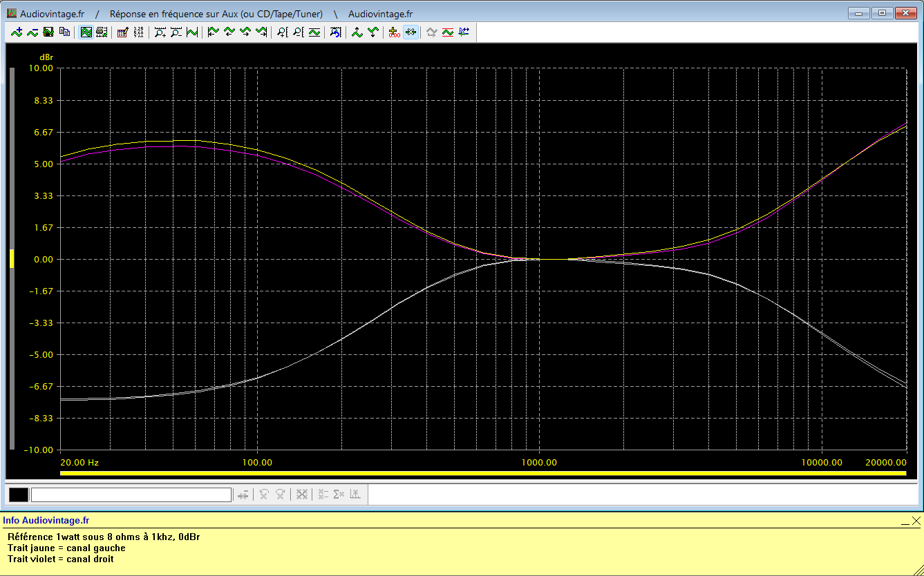

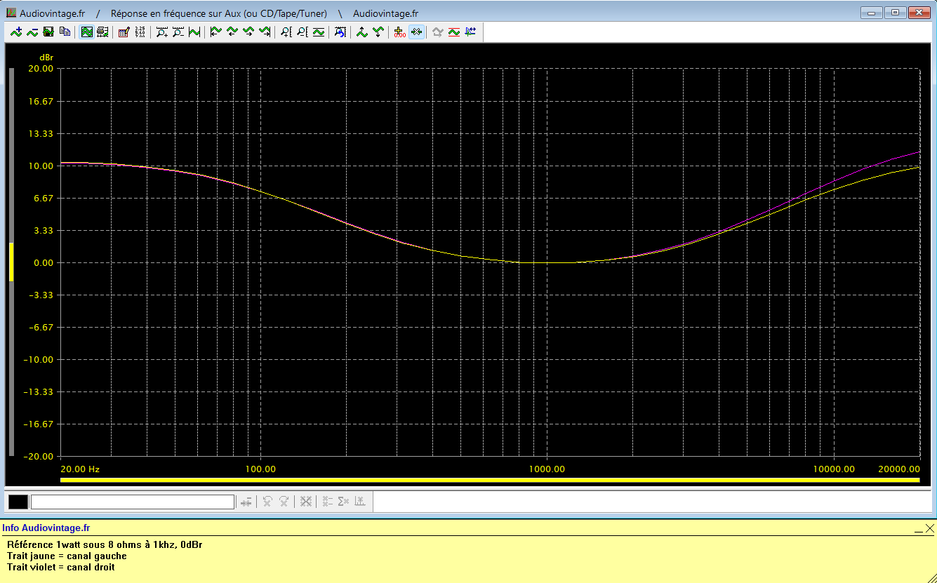

Sansui AU-5900 : reponse-en-frequence-a-2x1w-sous-8-ohms-entree-aux-correcteurs-au-mini-puis-au-maxi
Réponse en fréquence à 2x1w sous 8 ohms, entrée aux, correcteurs de tonalité au mini puis au maxi.

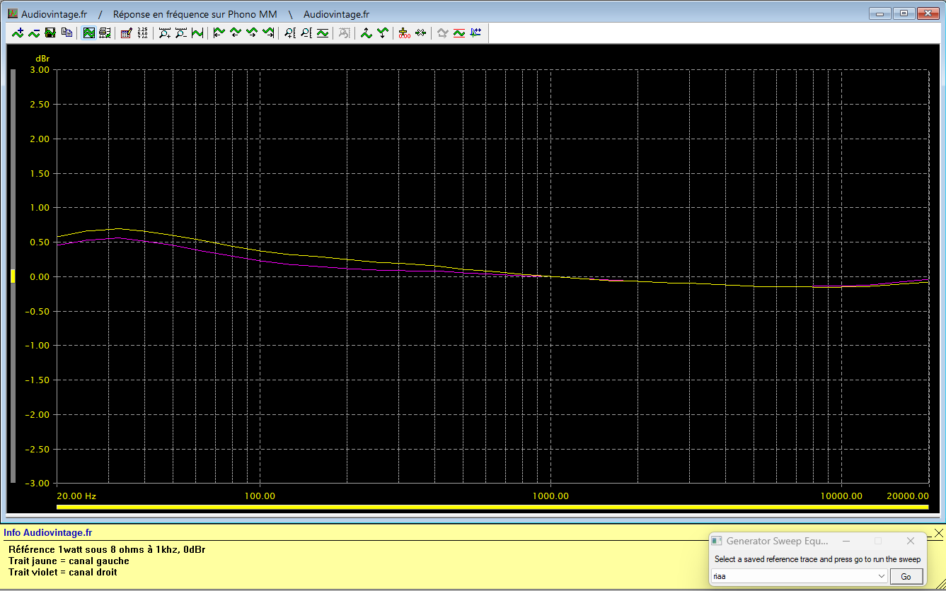

Sansui AU-5900 : reponse-en-frequence-a-2x1w-sous-8-ohms-entree-phono-tone-defeat
réponse en fréquence à 2x1w sous 8 ohms, entrée phono, tone defeat.

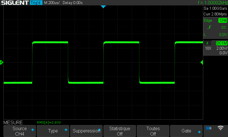

Sansui AU-5900 : signal-carre-a-100hz
Sansui AU-5900 : signal-carre-a-1khz
Sansui AU-5900 : signal-carre-a-10khz
Sansui AU-5900 : temps-de-montee-a-10khz
Signal carré à 100hz, 1khz, 10khz et temps de montée à 10khz. 1w en sortie sous 8 ohms, entrée aux, tone defeat.
