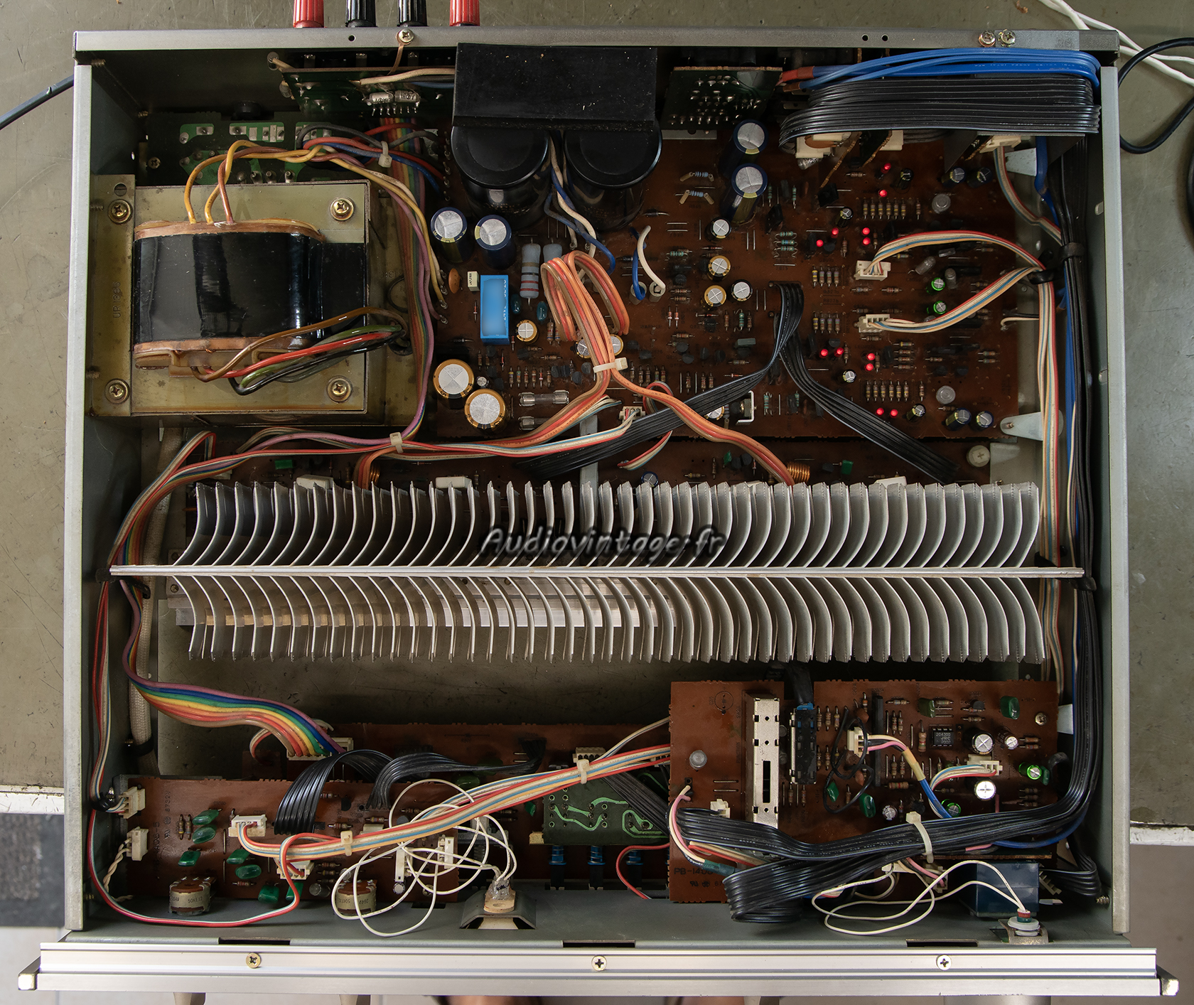

Luxman L-410 : à son arrivée.

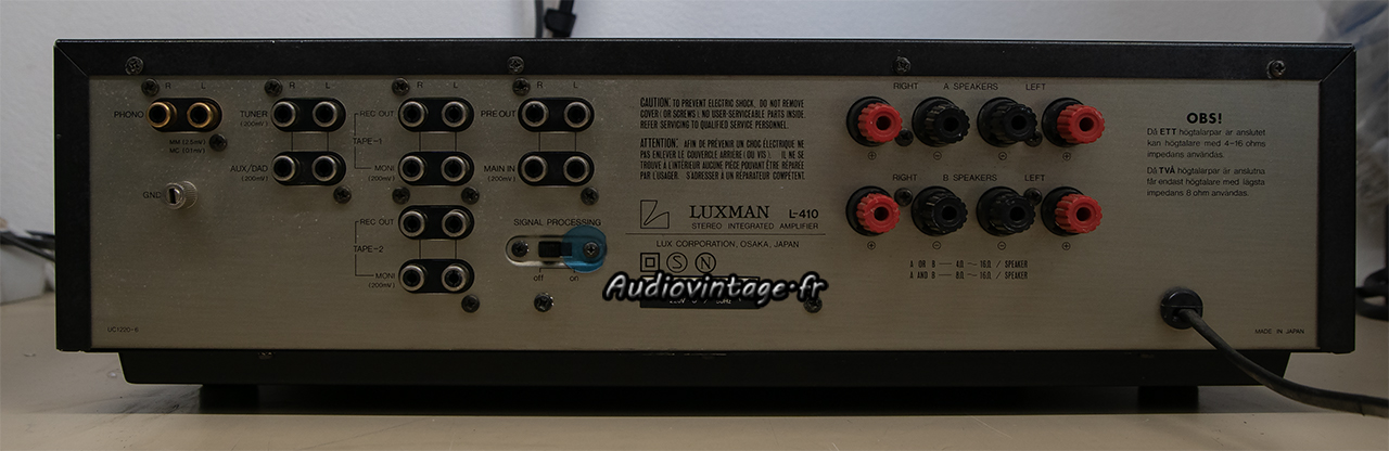

A son arrivée à l’atelier, le Luxman fonctionne encore mais les commandes sont particulièrement encrassées et le relais montre des signes de faiblesse.
Les différentes ampoules des voyants ont été remplacées par le passé.
L’intervention va être classique et sans surprise, cet exemplaire étant bien conservé et sans gros souci.

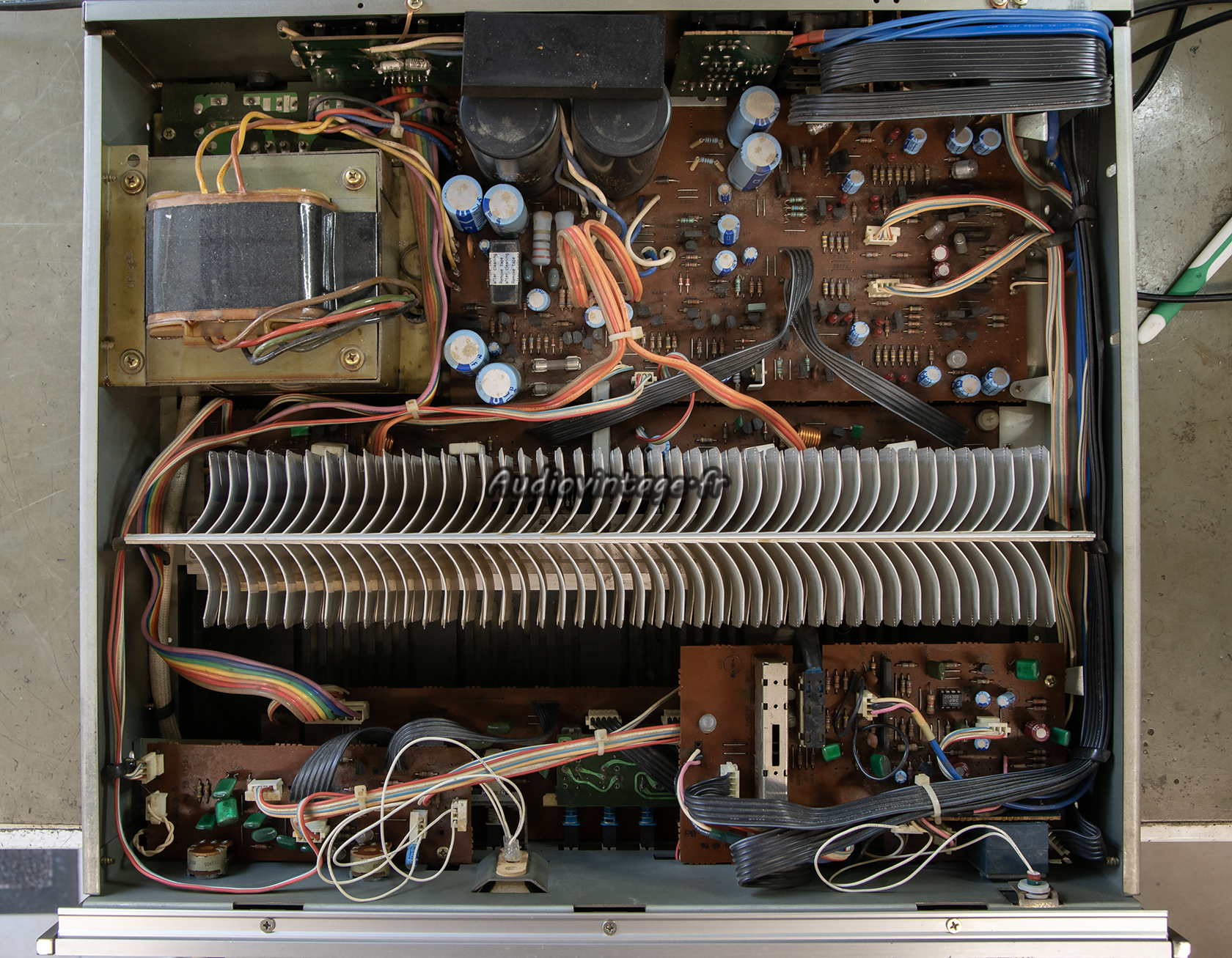

Luxman L-410 : terminé.
Tous les condensateurs chimiques (autres que les deux condensateurs de filtrage) ont été remplacés, toute comme le relais de protection haut-parleur.
La tension d’alimentation est modifiée (240v en lieu et place de 220v) et les commandes sont nettoyées.
Pour finir, les courants de repos sont ajustés.
Luxman L-410 : connectique.
Connectique.

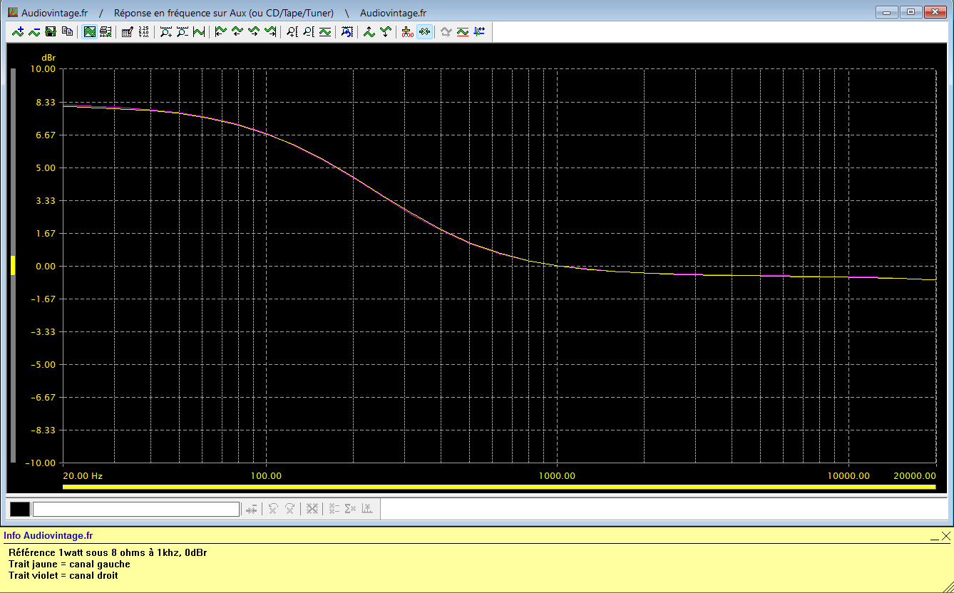

Luxman L-410 : reponse-en-frequence-a-2x1w-sous-8-ohms-entree-aux-low-boost
Réponse en fréquence à 2x1w sous 8 ohms, entrée aux, tone defeat, low boost activé.

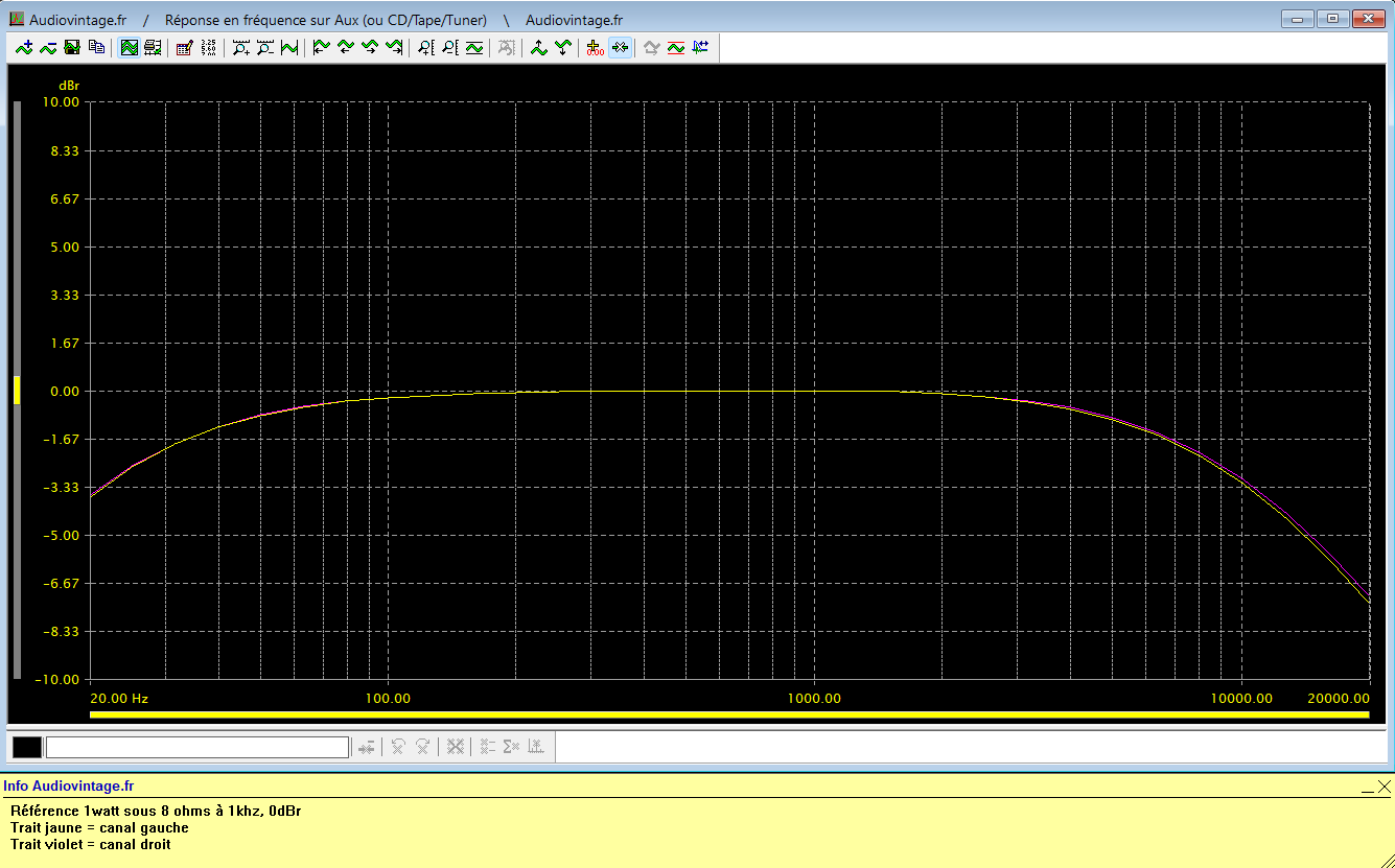

Luxman L-410 : reponse-en-frequence-a-2x1w-sous-8-ohms-entree-aux-filtres-actives
Réponse en fréquence à 2x1w sous 8 ohms, entrée aux, tone defeat, filtres activés.

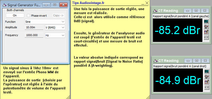

Luxman L-410 : rapport-signal-bruit-a-2x75w-sous-8-ohms-entree-phono-MM-tone-defeat
Rapport signal bruit à 2x75w sous 8 ohms, entrée phono MM, tone defeat.

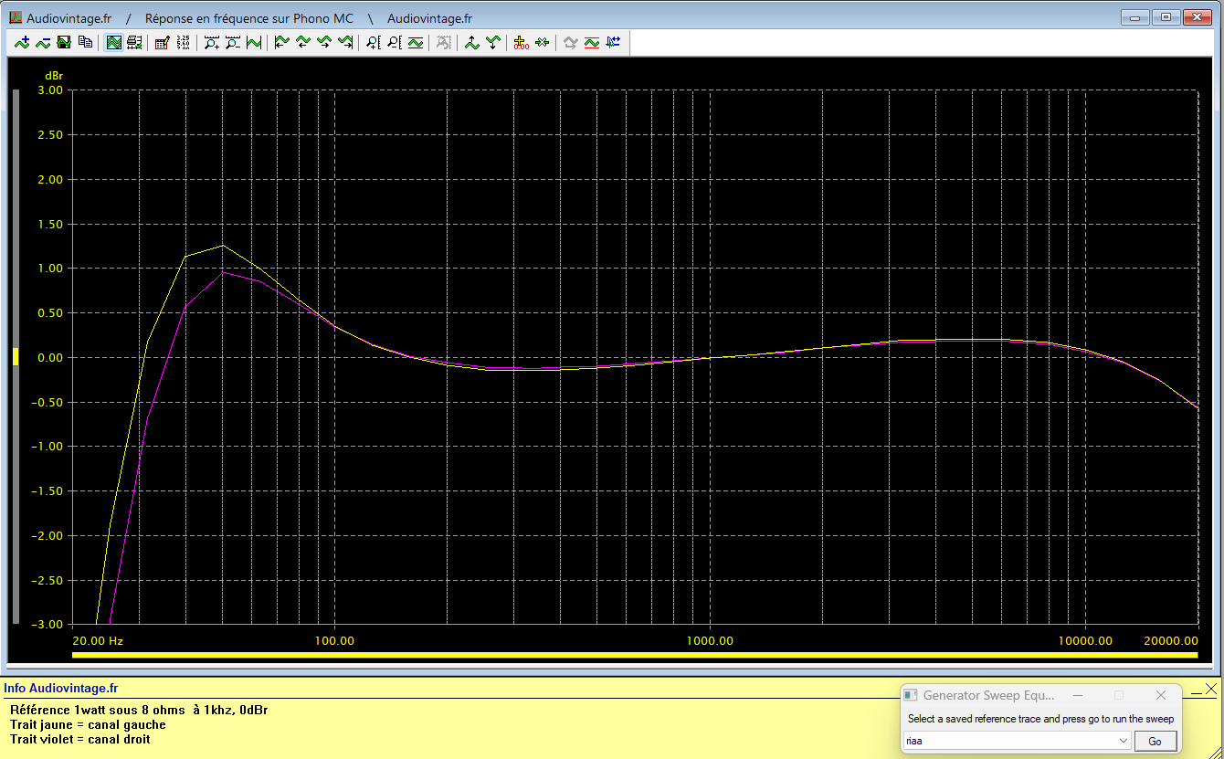

Luxman L-410 : reponse-en-frequence-a-2x1w-sous-8-ohms-entree-phono-MC-tone-defat
réponse en fréquence à 2x1w sous 8 ohms, entrée phono MC, tone defeat.

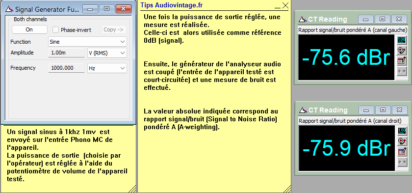

Luxman L-410 : rapport-signal-bruit-a-2x75w-sous-8-ohms-entree-phono-MC-tone-defeat
Rapport signal bruit à 2x75w sous 8 ohms, entrée phono MC, tone defeat.
