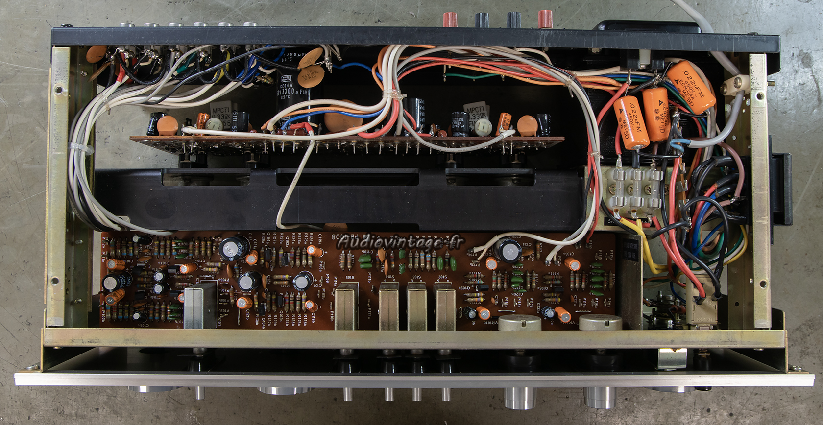

Luxman L-30 : à son arrivée.
Il est à peu de choses près, en état d’origine et fonctionne encore, sa remise à niveau va lui faire le plus grand bien !

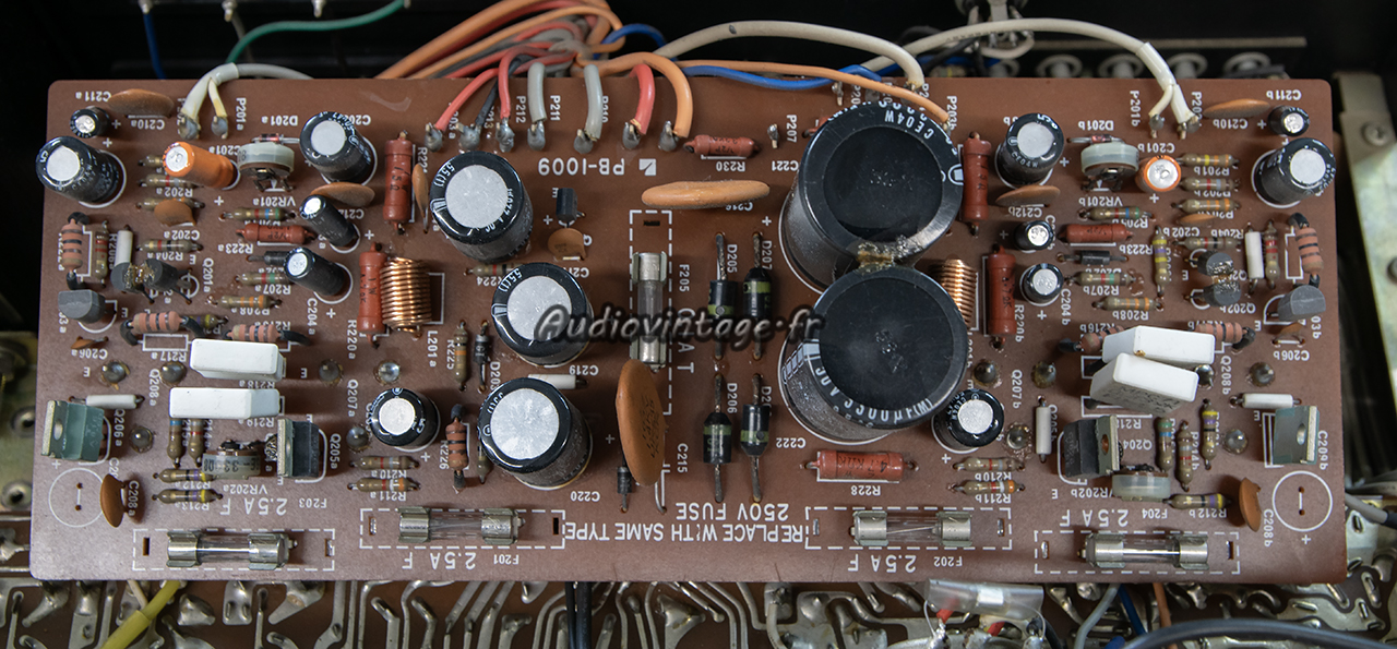

Luxman L-30 : circuit principal à réviser.
Le circuit principal qui regroupe alimentation et amplification de puissance.

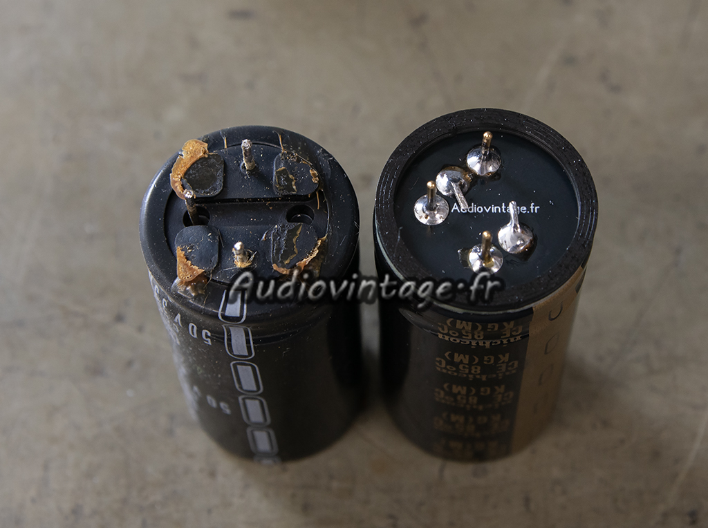

Luxman L-30 : condensateur chimique neuf sur adaptateur "audiovintage".
Les condensateurs de filtrage originaux vont être remplacés par de nouveaux montés sur des adaptateurs de ma conception. Ainsi, on reprend les trous présents sur le circuit imprimé qu’il n’est plus nécessaire de modifier.

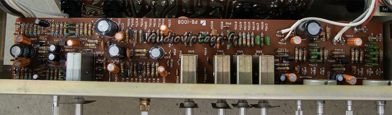

Luxman L-30 : circuit préamp à réviser.
La section pré-amplification.
Luxman L-30 : circuit préamp révisé.
Ici, tous les condensateurs chimiques et tous les transistors sont remplacés.

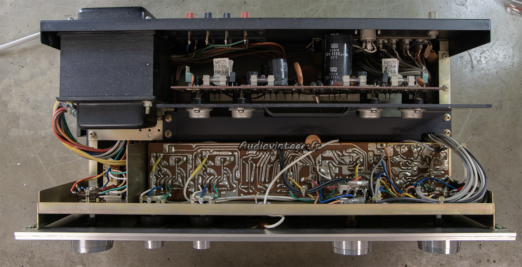

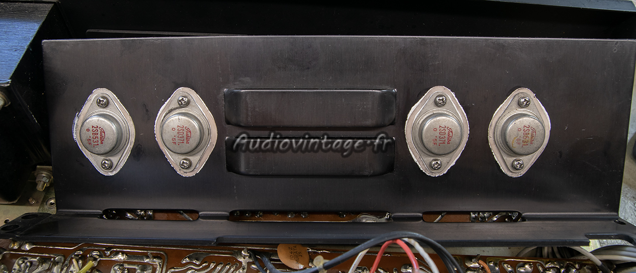

Luxman L-30 : micas neufs et graisse fraiche.
Au remontage, les transistors de puissance reçoivent des isolants neufs et de la graisse fraiche.

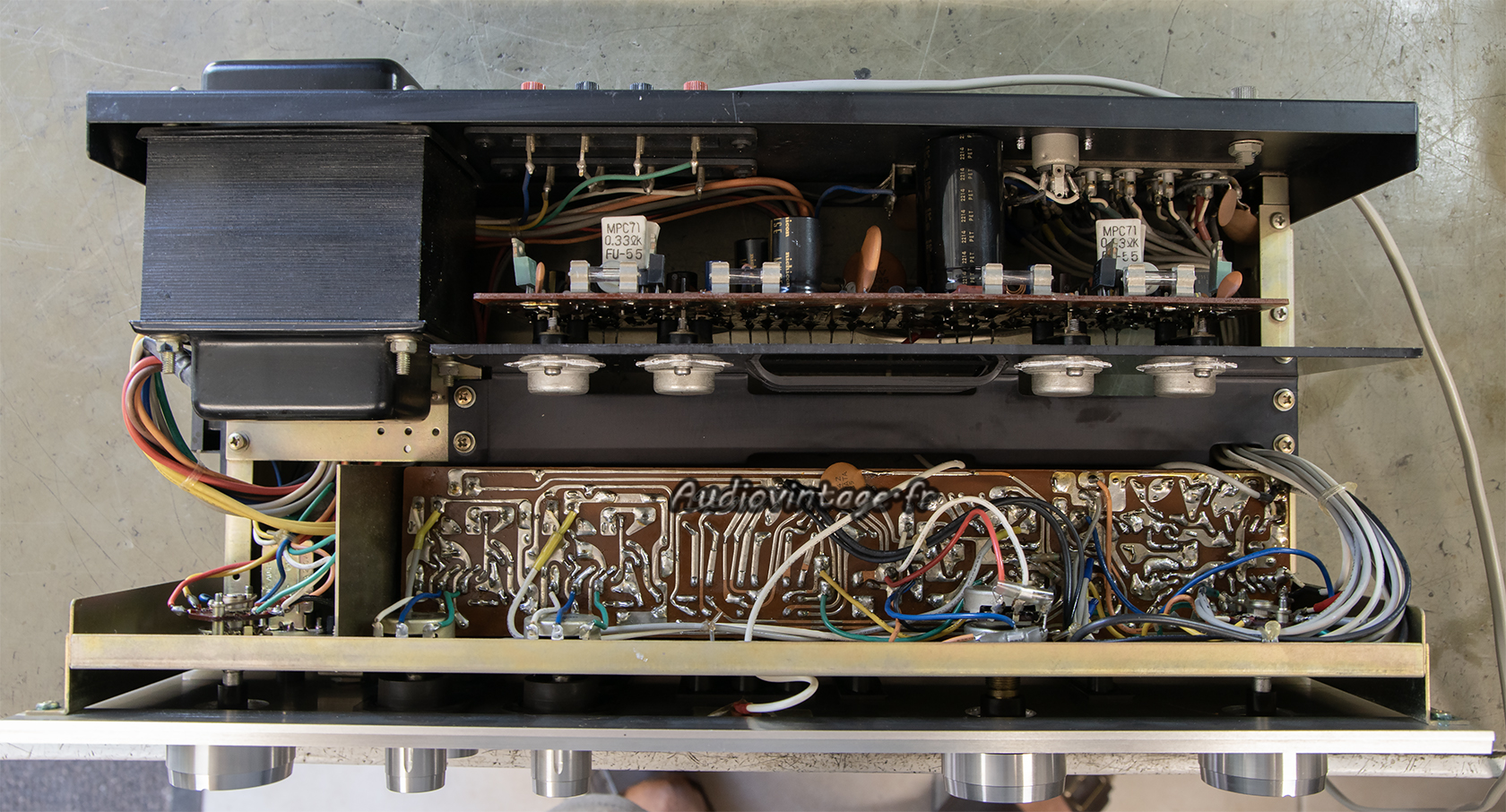

Luxman L-30 : terminé.
Les commandes sont nettoyées, les courants de repos et tensions d’offsets ajustées. Terminé.

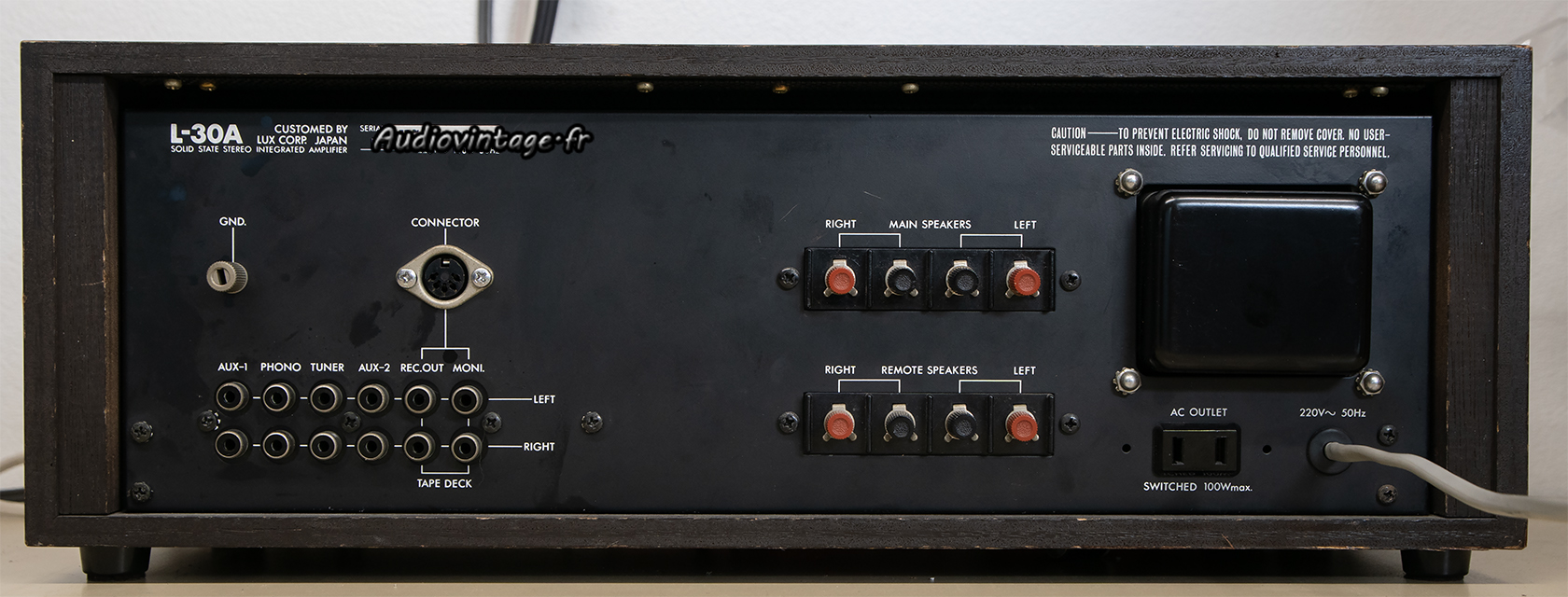

Luxman L-30 : connectique.
Connectique.

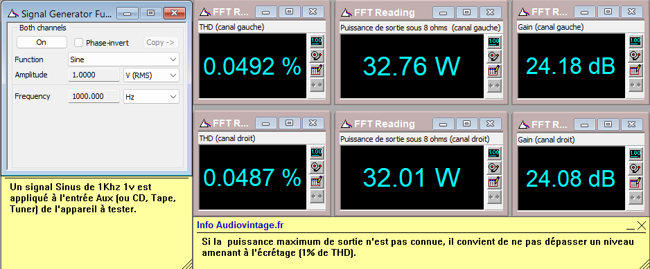

Luxman L-30 : distorsion-a-2x32w-sous-8-ohms-entree-aux
Distorsion à 2x32w sous 8 ohms, entrée aux.

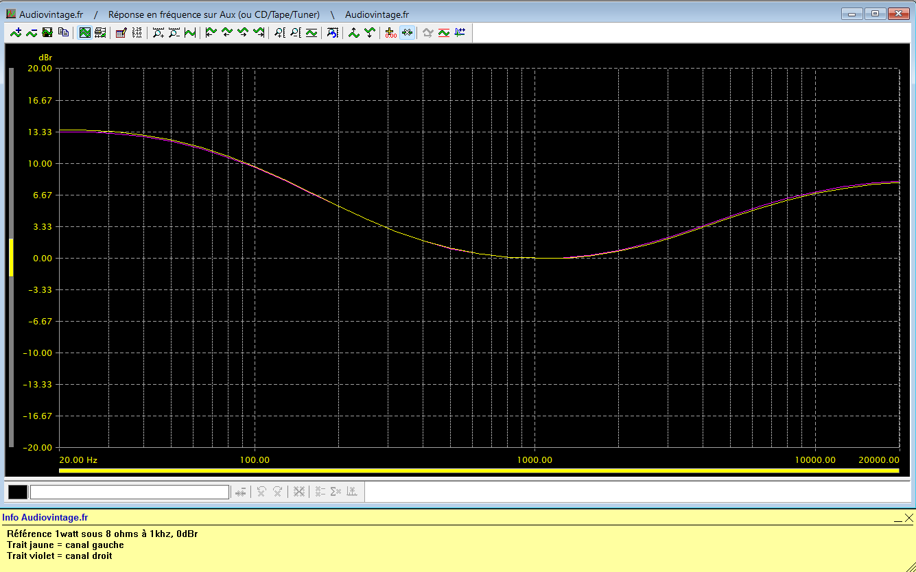

Luxman L-30 : reponse-en-frequence-a-2x1w-sous-8-ohms-entree-aux-corredteurs-au-mini-puis-au-maxi
Réponse en fréquence à 2x1w sous 8 ohms, entrée aux, correcteurs de tonalité au mini puis au maxi.

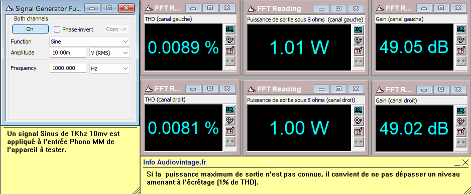

Luxman L-30 : distorsion-a-2x1w-sous-8-ohms-entree-phono
Distorsion à 2x1w sous 8 ohms, entrée phono.

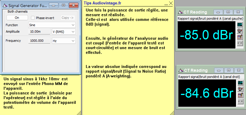

Luxman L-30 : rapport-signal-bruit-a-2x1w-sous-8-ohms-entree-phono
Rapport signal bruit à 2x1w sous 8 ohms, entrée phono.
Luxman L-30 : rapport-signal-bruit-a-2x32w-sous-8-ohms-entree-phono
Rapport signal bruit à 2x32w sous 8 ohms, entrée phono.

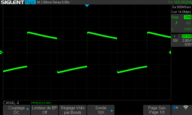

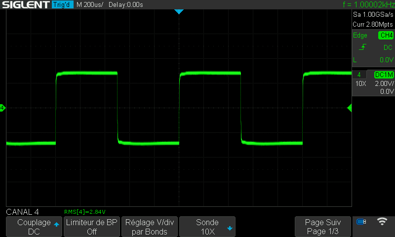

Luxman L-30 : signal-carre-a-100hz
Luxman L-30 : signal-carre-a-1khz
Luxman L-30 : signal-carre-a-10khz
Luxman L-30 : temps-de-montee-a-10khz
Signal carré à 100hz, 1khz, 10khz et temps de montée à 10khz. 1w en sortie sous 8 ohms, entrée aux.
