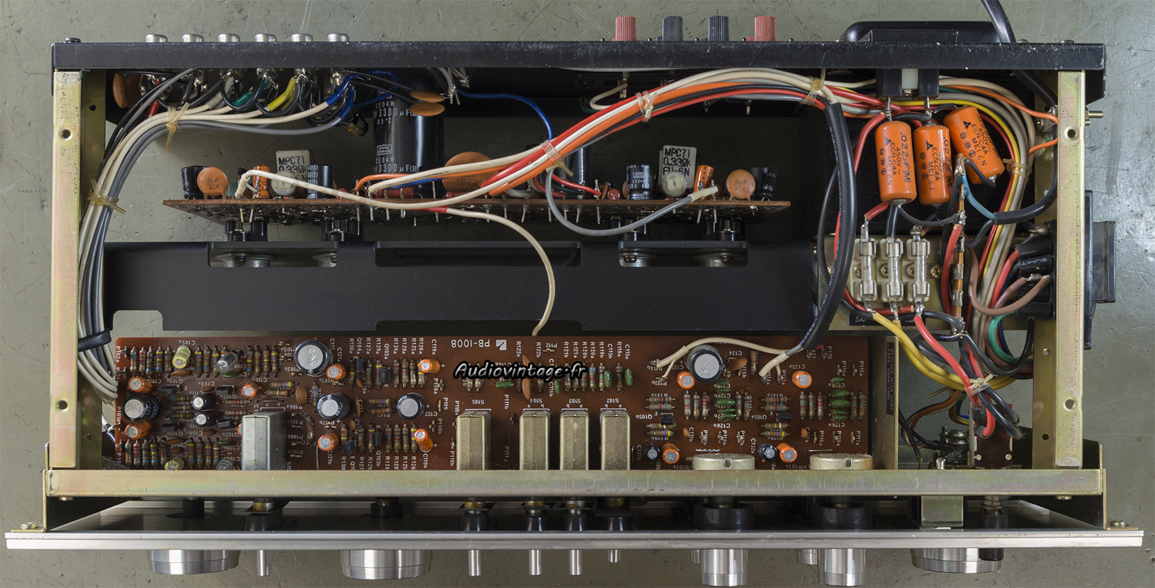

Au tour d’un beau Luxman L-30 en état d’origine et dans la même famille depuis son achat neuf, de venir à l’atelier pour une révision complète.
Luxman L-30 : à son arrivée.
Cet exemplaire fonctionne encore correctement, un peu d’encrassement bien sûr, mais pas encore de craquements aléatoires plus ou moins forts dans les enceintes, ce qui arrive obligatoirement dans ces machines à un moment ou à un autre.

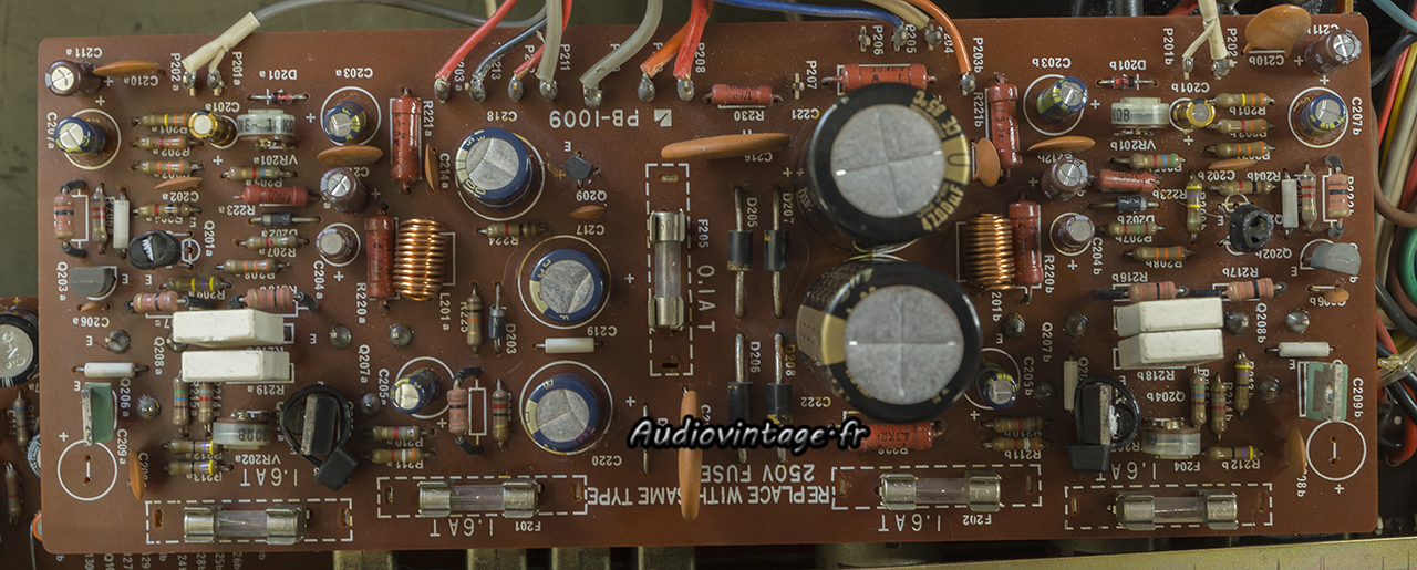

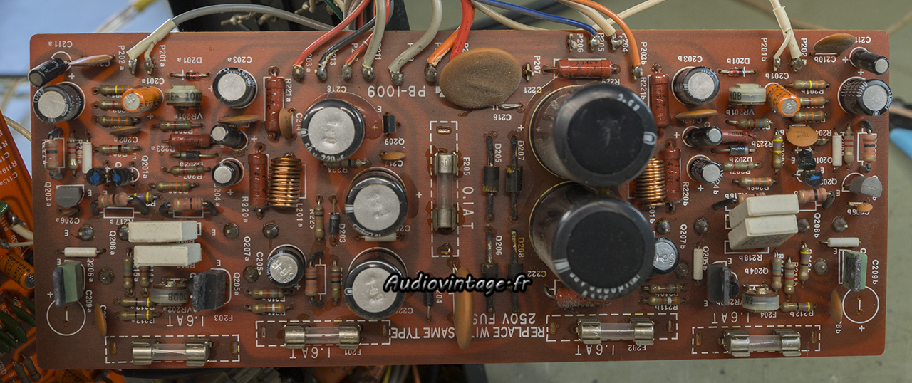

Luxman L-30 : circuit principal à réviser.
Le circuit principal.
Luxman L-30 : circuit principal révisé.
Condensateurs chimiques remplacés, tout comme certains transistors.

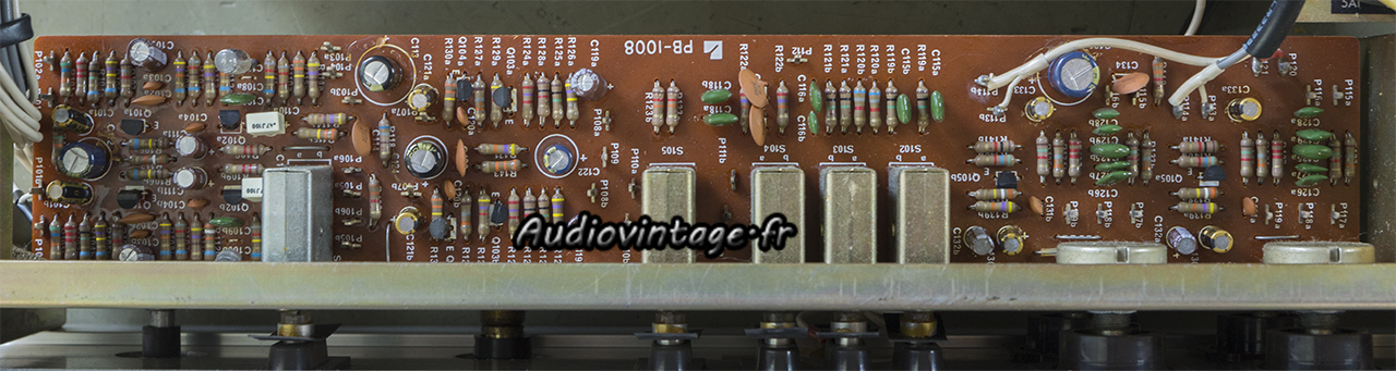

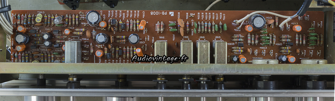

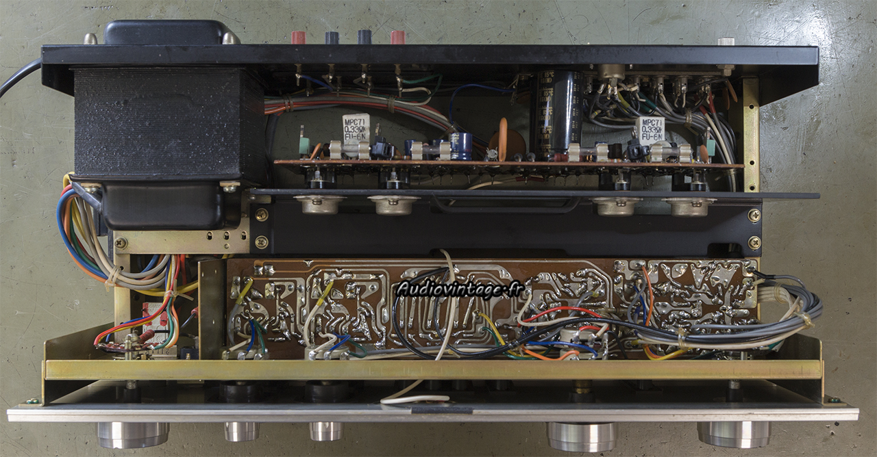

Luxman L-30 : à réviser.
Le circuit secondaire, qui embarque tout ce qui n’est pas étages de puissances et alimentation.
Luxman L-30 : circuit secondaire révisé.
Tous les condensateurs chimiques et tous les transistors sont remplacés.

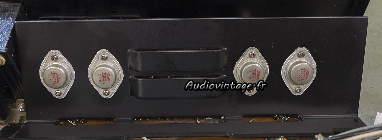

Luxman L-30 : micas neufs et graisse fraiche.
Les transistors de puissances ont vu leurs pattes désoxydées, ont été testés, puis remontés sur des micas d’isolation neufs et de la graisse fraiche.

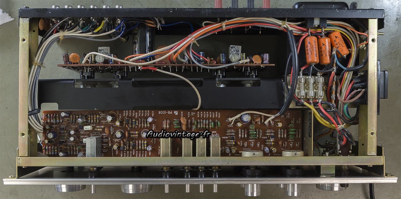

Luxman L-30 : terminé.
Commandes nettoyées, appareil configuré en 240v, courant de repos et offset ajustés. Terminé.

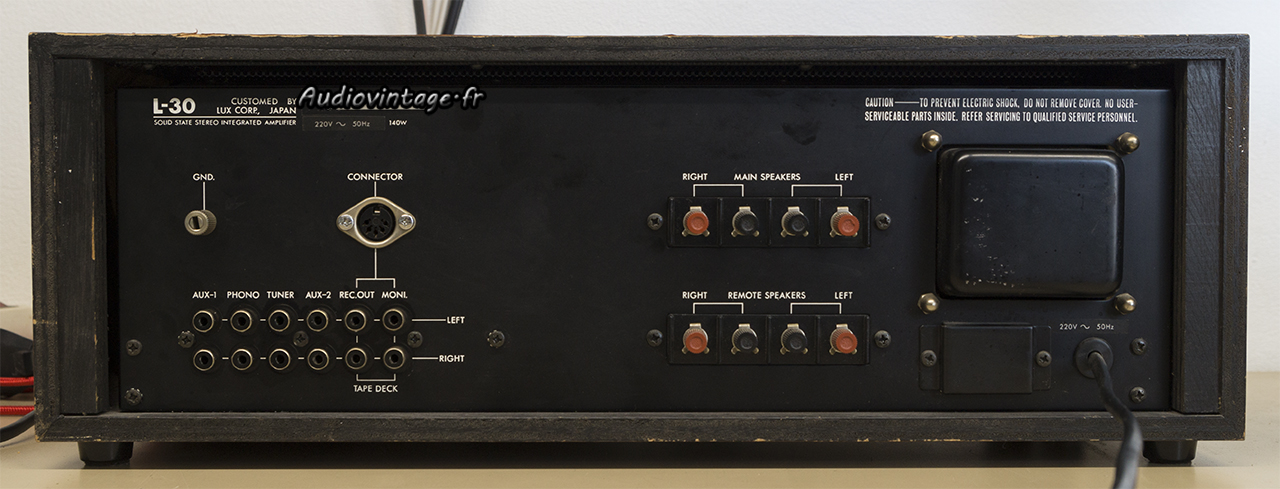

Luxman L-30 : connectique.

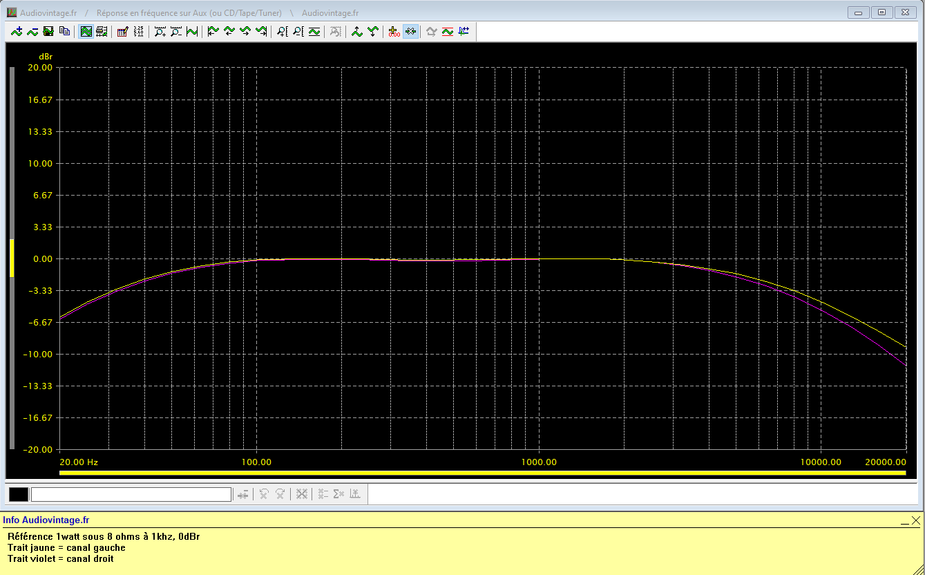

Luxman L-30 : reponse-en-frequence-a-2x1w-sous-8-ohms-entree-aux-filtres-actives
Réponse en fréquence à 2x1w sous 8 ohms, entrée aux, filtres activés.

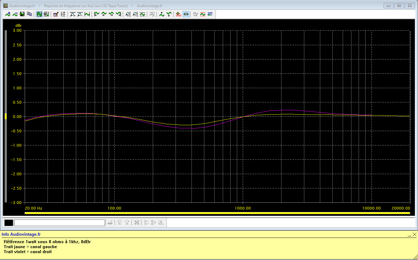

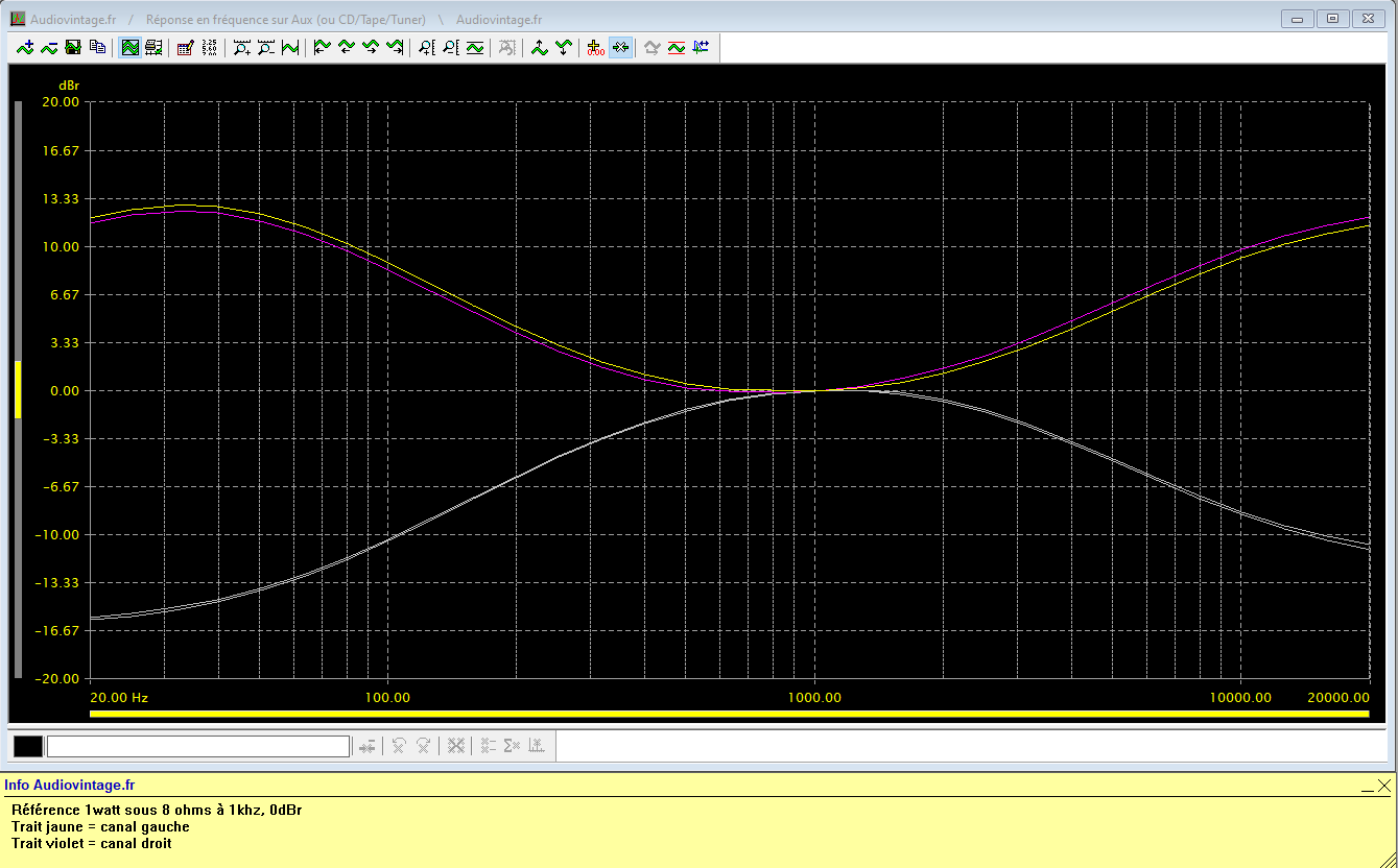

Luxman L-30 : reponse-en-frequence-a-2x1w-sous-8-ohms-entree-aux-correcteurs-au-mini-puis-au-maxi
Réponse en fréquence à 2x1w sous 8 ohms, entrée aux, correcteurs de tonalité au mini puis au maxi.

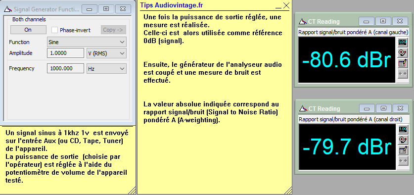

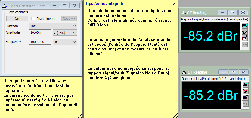

Luxman L-30 : rapport-signal-bruit-a-2x1w-sous-8-ohms-entree-aux
Rapport signal bruit à 2x1w sous 8 ohms, entrée aux.

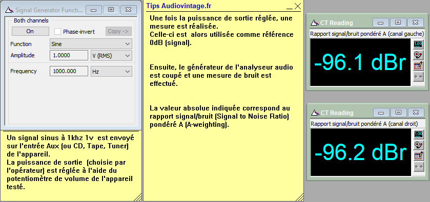

Luxman L-30 : rapport-signal-bruit-a-2x32w-sous-8-ohms-entree-aux
Rapport signal bruit à 2x32w sous 8 ohms, entrée aux.

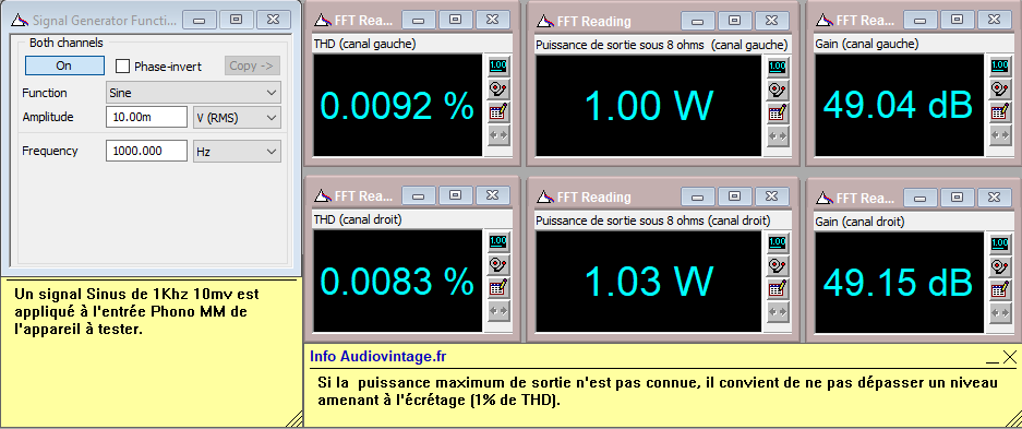

Luxman L-30 : distorsion-a-2x1w-sous-8-ohms-entree-phono
Distorsion à 2x1w sous 8 ohms, entrée phono.

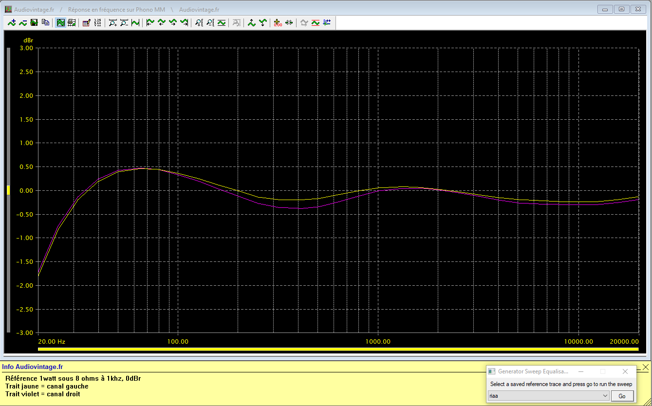

Luxman L-30 : reponse-en-frequence-a-2x1w-sous-8-ohms-entree-phono
Réponse en fréquence à 2x1w sous 8 ohms, entrée phono.

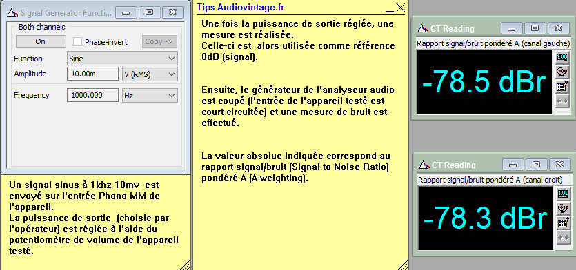

Luxman L-30 : rapport-signal-bruit-a-2x1w-sous-8-ohms-entree-phono
Rapport signal bruit à 2x1w sous 8 ohms, entrée phono.
Luxman L-30 : rapport-signal-bruit-a-2x32w-sous-8-ohms-entree-phono
Rapport signal bruit à 2x32w sous 8 ohms, entrée phono.

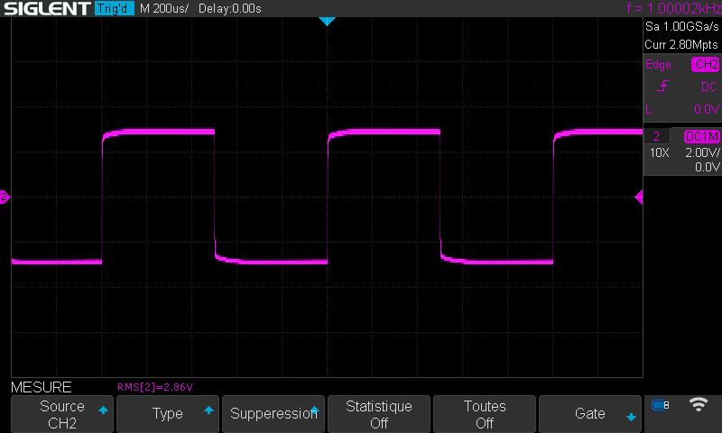

Luxman L-30 : signal-carre-a-100hz
Luxman L-30 : signal-carre-a-1khz

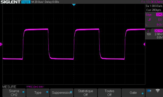

Luxman L-30 : signal-carre-a-10khz

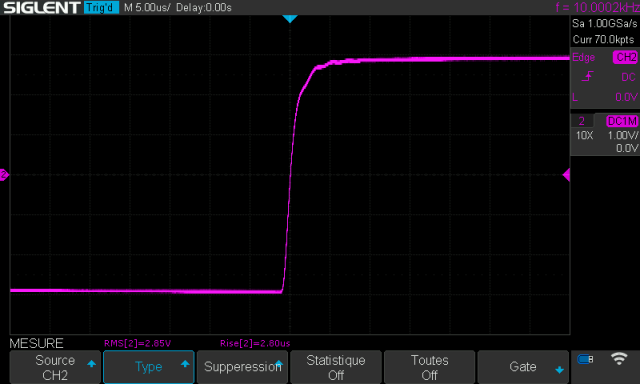

Luxman L-30 : temps-de-montee-a-10khz
Signal carré à 100hz, 1khz, 10khz et temps de montée à 10khz. 1w en sortie sous 8 ohms, entrée aux.
