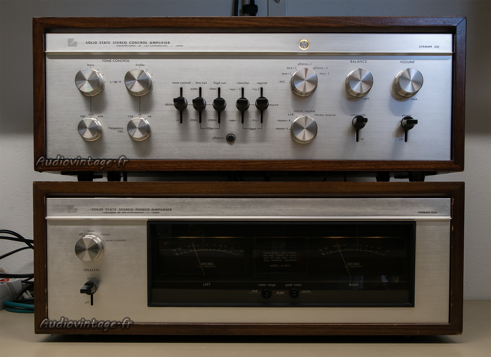

Luxman CL 350 : en excellent état de présentation.
Ce préamplificateur Luxman CL-350 accompagnait l’amplificateur M-1600 mal en point.

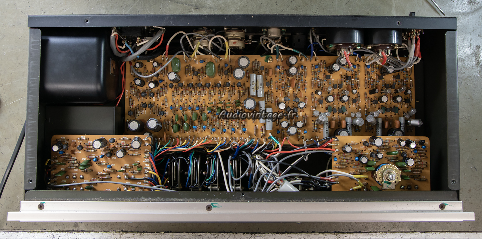

Luxman CL 350 : à son arrivée.
Contrairement l’amplificateur, le CL-350 n’a pas été bricolé.
On peut noter rune intervention se résumant au remplacement de deux résistances sur le circuit d’amplification.
Comme d nombreux appareil de cette génération et particulièrement les préamplificateurs Luxman, il est farci d transistors qui deviennent problématiques avec l’âge et de condensateurs chimiques pas très frais, particulièrement les tantales.
Restauration au programme du jour.

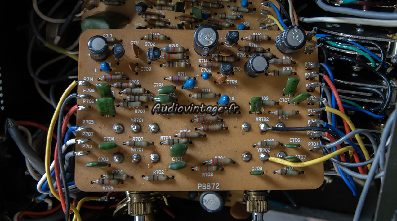

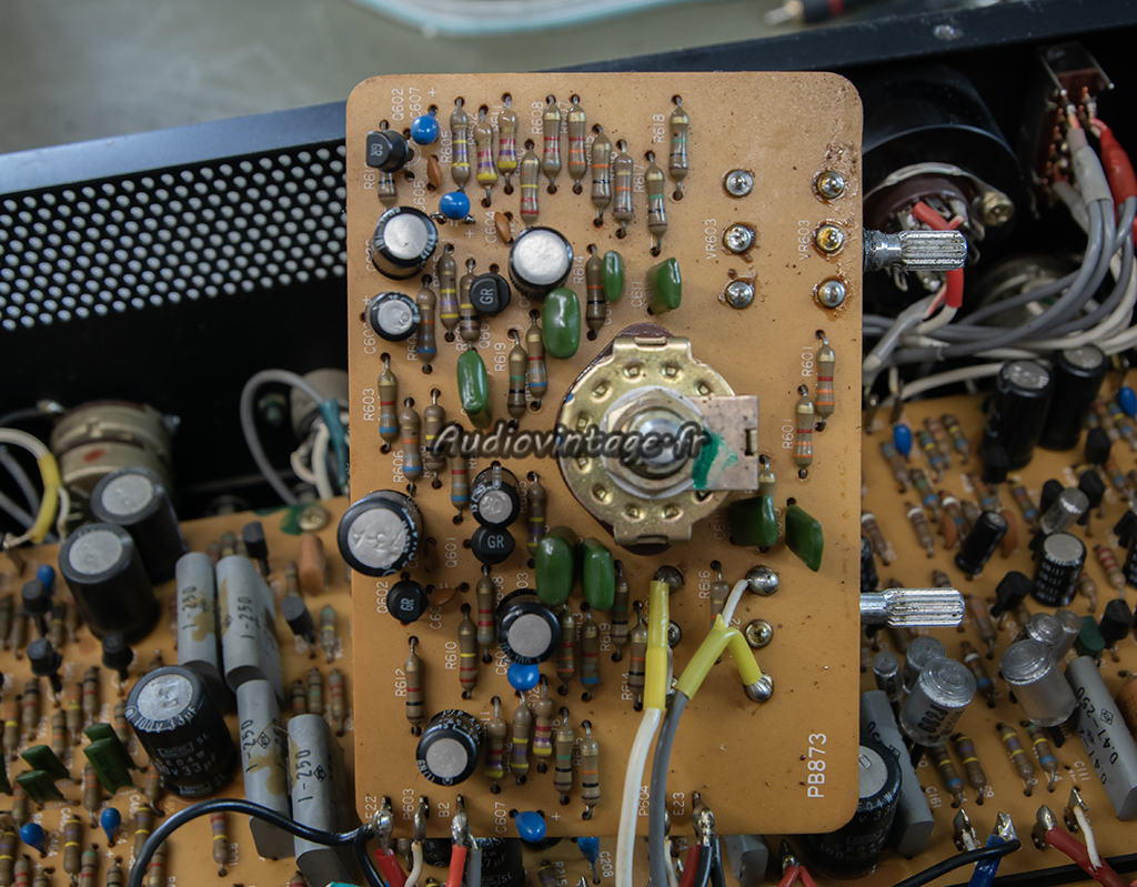

Luxman CL 350 : circuit de tonalité à revoir.
On continue sur le circuit de tonalité.

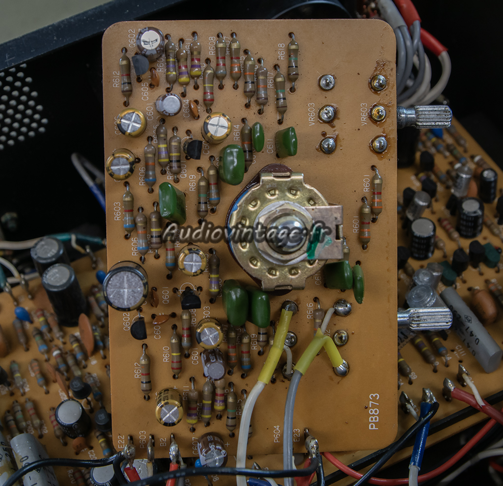

Luxman CL 350 : circuit de tonalité révisé.
Intervention identique.

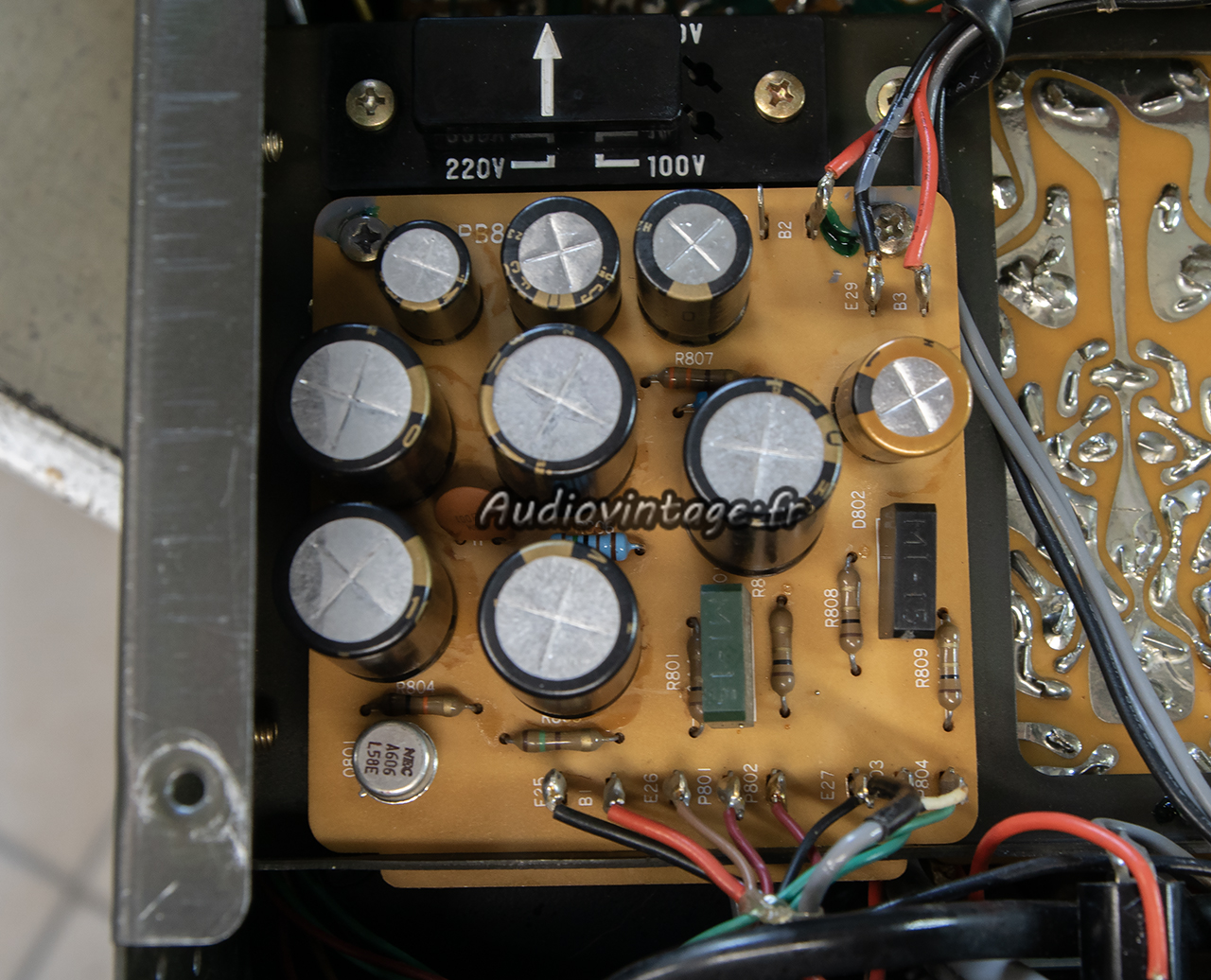

Luxman CL 350 : alimentation à réviser.
On passe par le circuit d’alimentation.

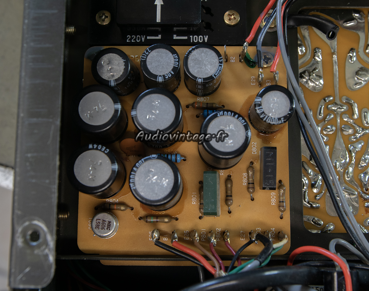

Luxman CL 350 : alimentation révisée.
Condensateurs chimiques remplacés.

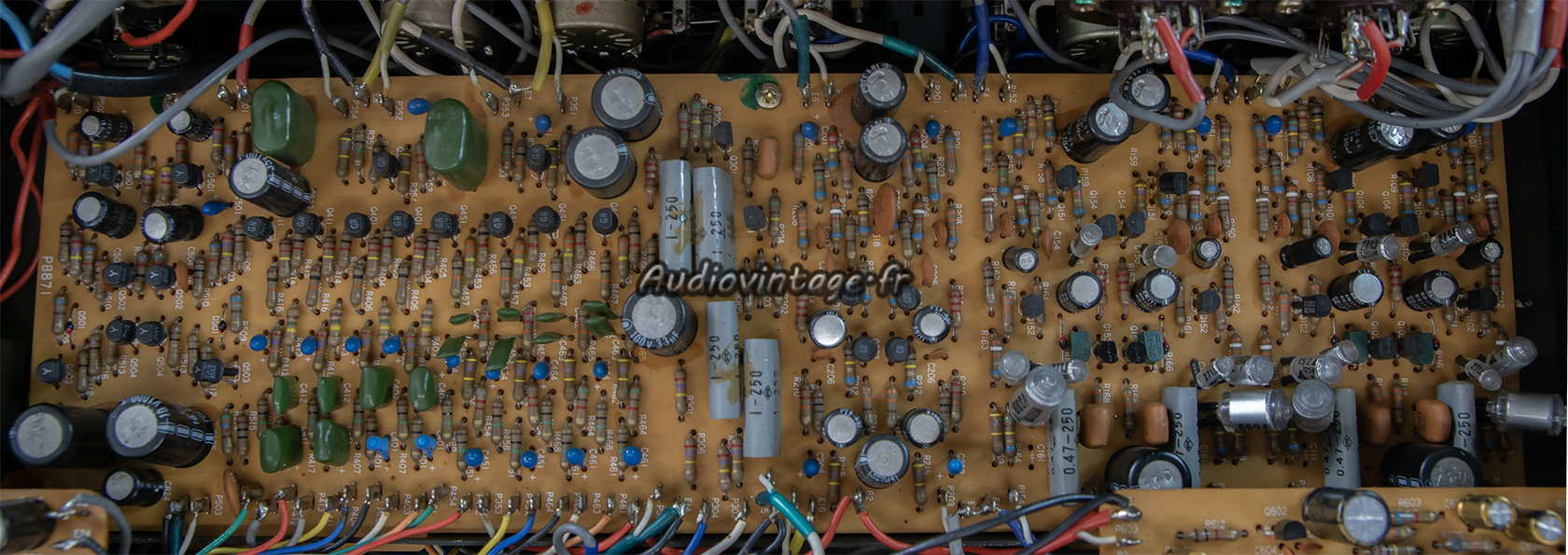

Luxman CL 350 : circuit principal à revoir.
On arrive au circuit principal, le gros du dossier…

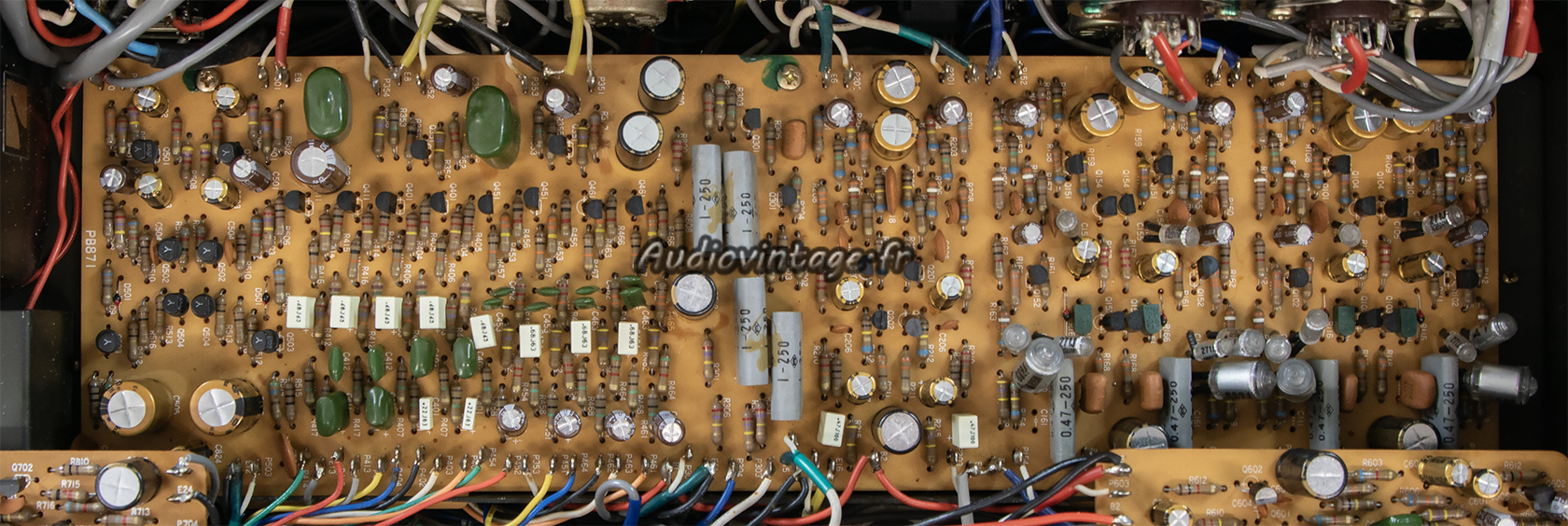

Luxman CL 350 : circuit principal révisé.
90 composants remplacés sur ce seul circuit…

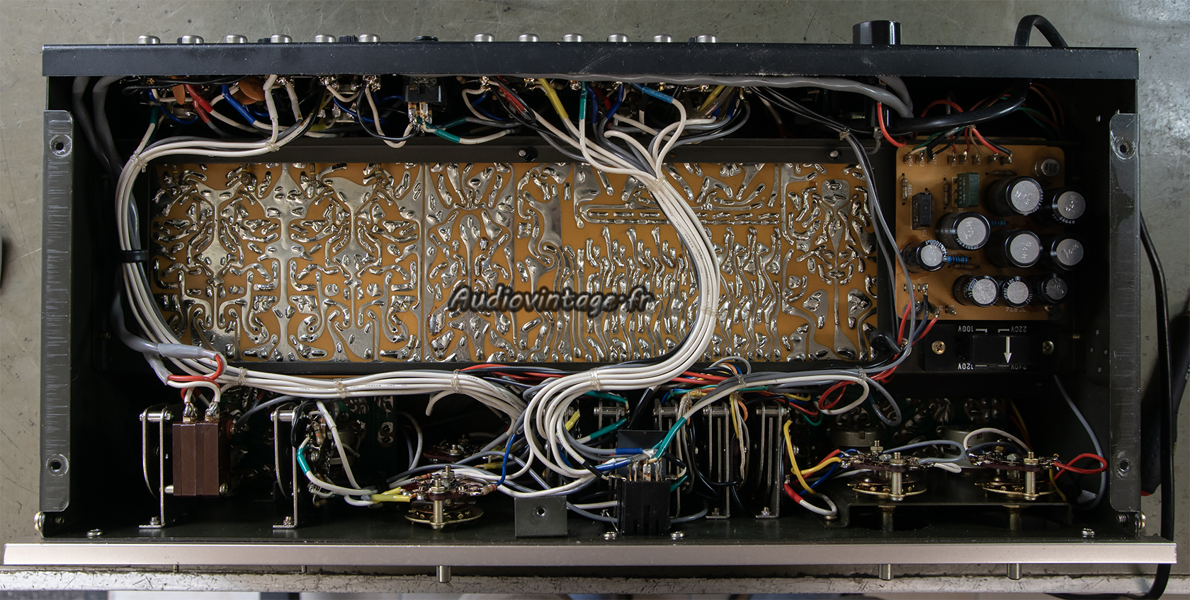

Luxman CL 350 : terminé.
Les commandes sont nettoyées. Terminé.

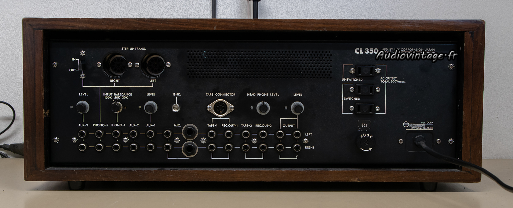

Luxman CL 350 : connectique.
Connectique. On aperçoit l’emplacement des transfos optionnels permettant d’ajouter une entrée phono MC.
Luxman CL 350 :  un trés bel ensemble.
Luxman CL 350 et Luxman M-1600.

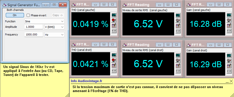

Luxman CL 350 : distorsion-a-6.5v-en-sortie-entree-aux-tone-defeat
Distorsion à 6.5v en sortie, entrée aux, tone defeat.

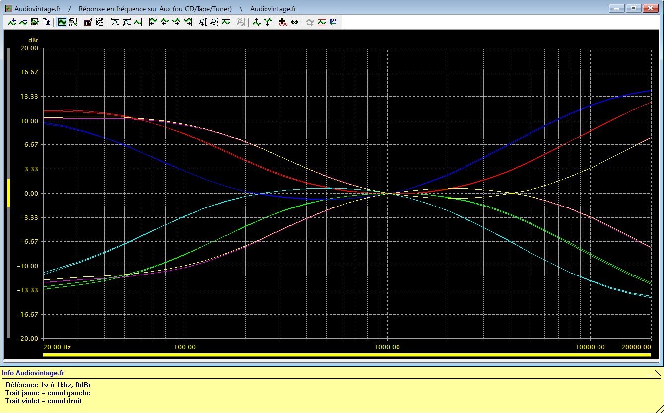

Luxman CL 350 : reponse-en-frequence-a-1v-en-sortie-entree-aux-correcteurs-au-mini-puis-au-max-toutes-les-frequences-charnieres
Réponse en fréquence à 1v en sortie, entrée aux, correcteurs au mini puis au maxi en fonction des fréquences charnières.

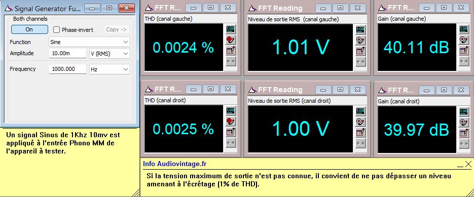

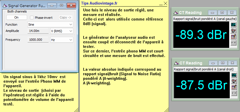

Luxman CL 350 : distorsion-a-1v-en-sortie-entree-phono-tone-defeat
Distorsion à 1v en sortie, entrée phono, tone defeat.
Luxman CL 350 : reponse-en-frequence-a-1v-en-sortie-entree-phono-tone-defeat
Réponse en fréquence à 1v en sortie, entrée phono, tone defeat.
Luxman CL 350 : rapport-signal-bruit-a-1v-en-sortie-entree-phono-tone-defeat
Rapport signal bruit à 1v en sortie, entrée phono, tone defeat.
Luxman CL 350 : rapport-signal-bruit-a-6.5v-en-sortie-entree-phono-tone-defeat
Rapport signal bruit à 6.5vv en sortie, entrée phono, tone defeat.

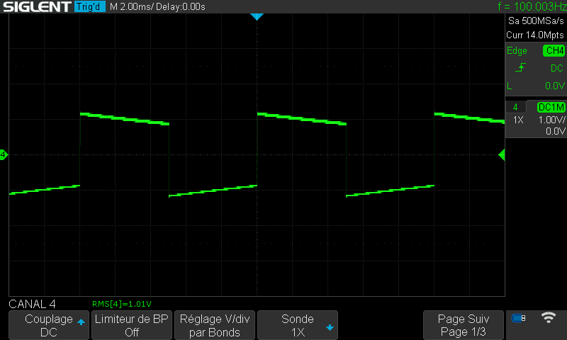

Luxman CL 350 : signal-carre-a-100hz
Luxman CL 350 : signal-carre-a-1khz
Luxman CL 350 : signal-carre-a-10khz
Luxman CL 350 : temps-de-montee-a-10khz
Signal carré à 100hz, 1khz, 10khz et temps de montée à 10khz. 1v en sortie, entrée aux, tone defeat.
