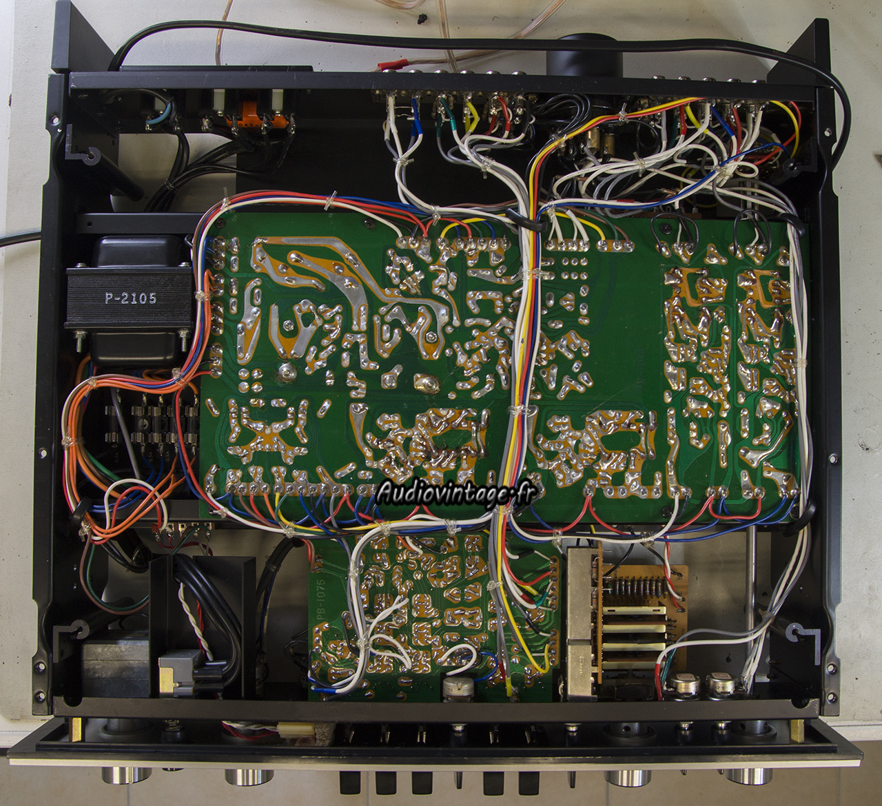

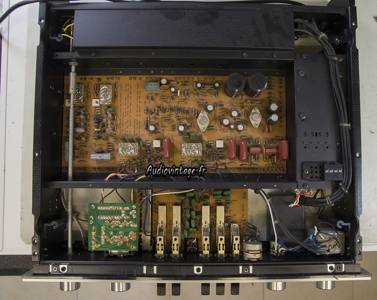

Toute petite révision de ce très intéressant préampli Luxman.
Luxman 5C50
Luxman 5C50
Il fonctionne mais les commandes sont un nid de mauvais contacts et la loupiote en façade est HS.

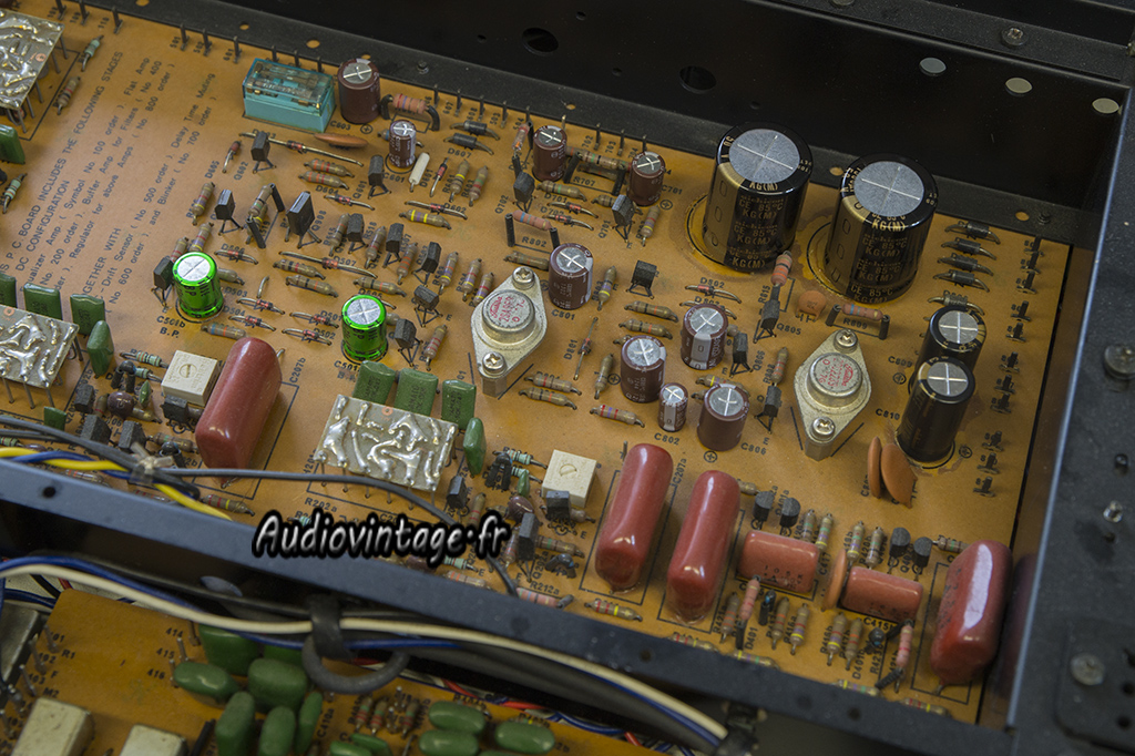

Décision est prise d’en profiter pour remplacer les quelques condensateurs chimiques présents dans la bête.
Luxman 5C50
Condensateurs chimiques neufs en place.

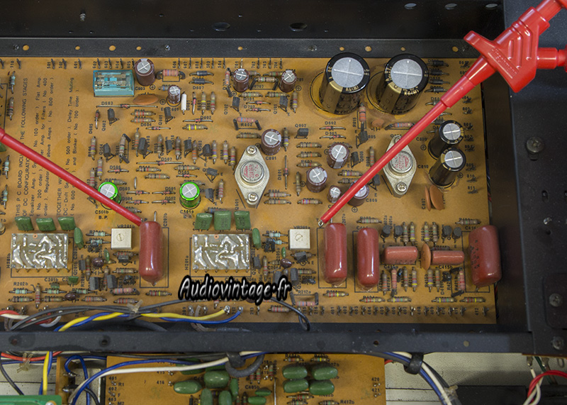

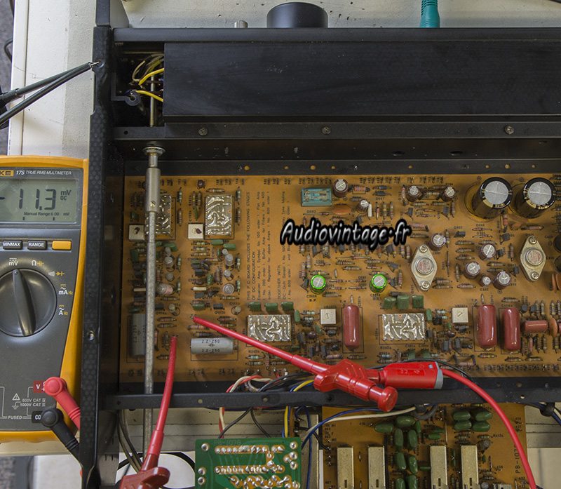

Nettoyage des commandes puis réglage des « DC balance ».

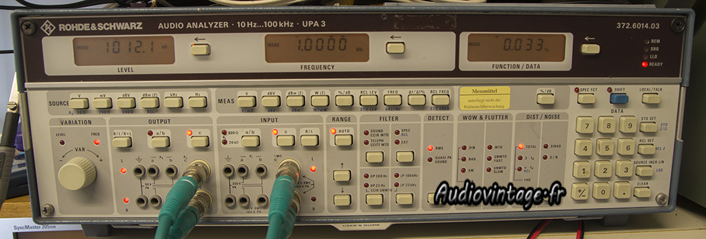

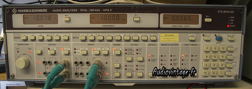

Passage au banc. Entrée Aux à 2volts, 1khz. Sortie 1volt.
Luxman 5C50

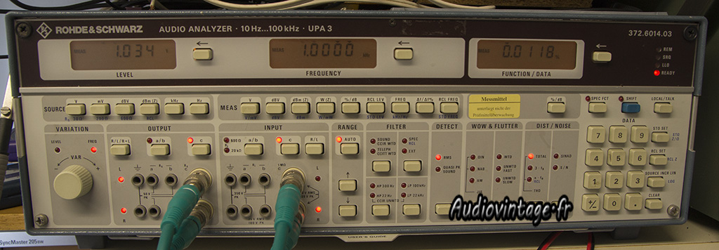

Même chose mais sortie 10volts.

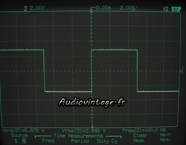

Entrée Phono 20mv, 1khz, sortie 1volt.
Luxman 5C50

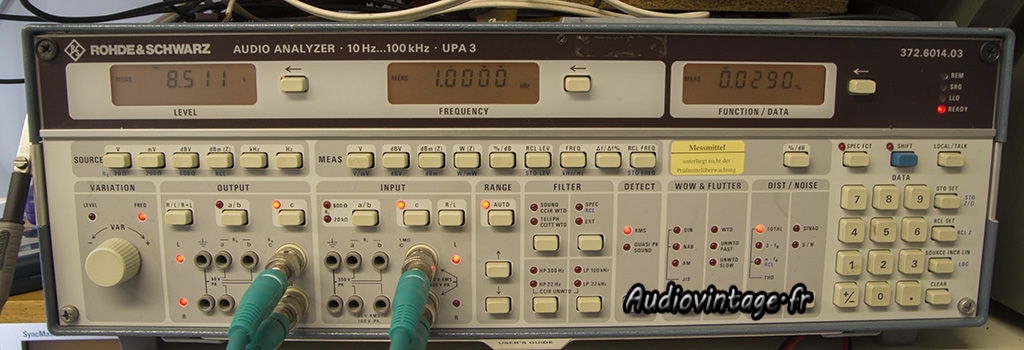

Même chose au max, soit environ 8.5volts (avec 20mv en entrée).
Luxman 5C50

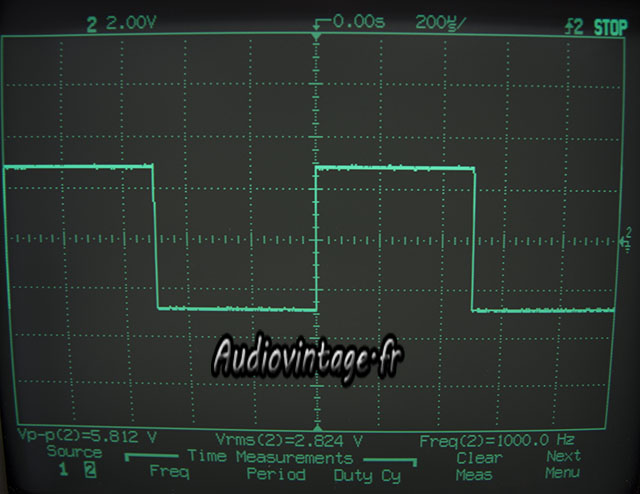

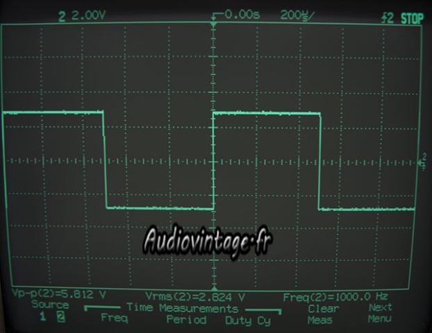

Luxman 5C50

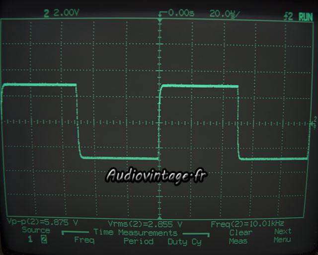

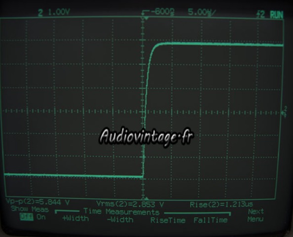

Temps de montée à 10khz.

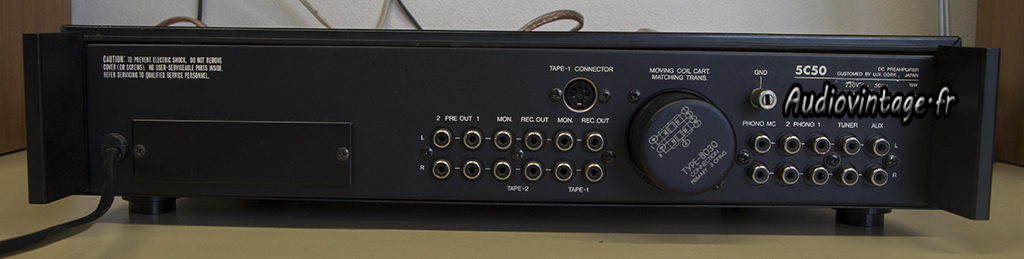

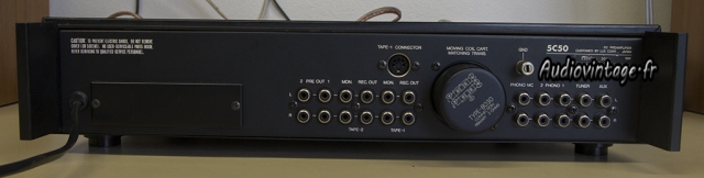

Connectique.
