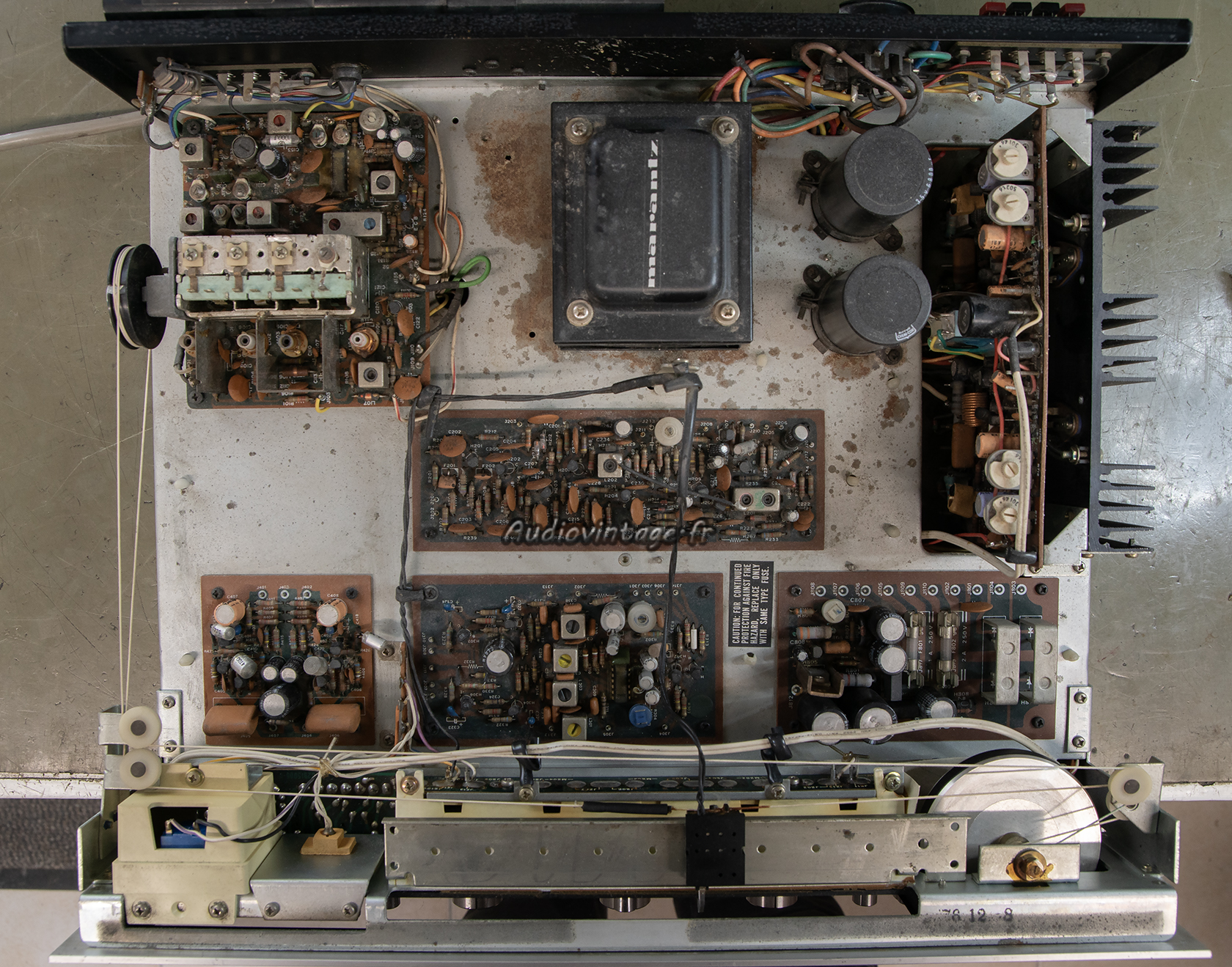

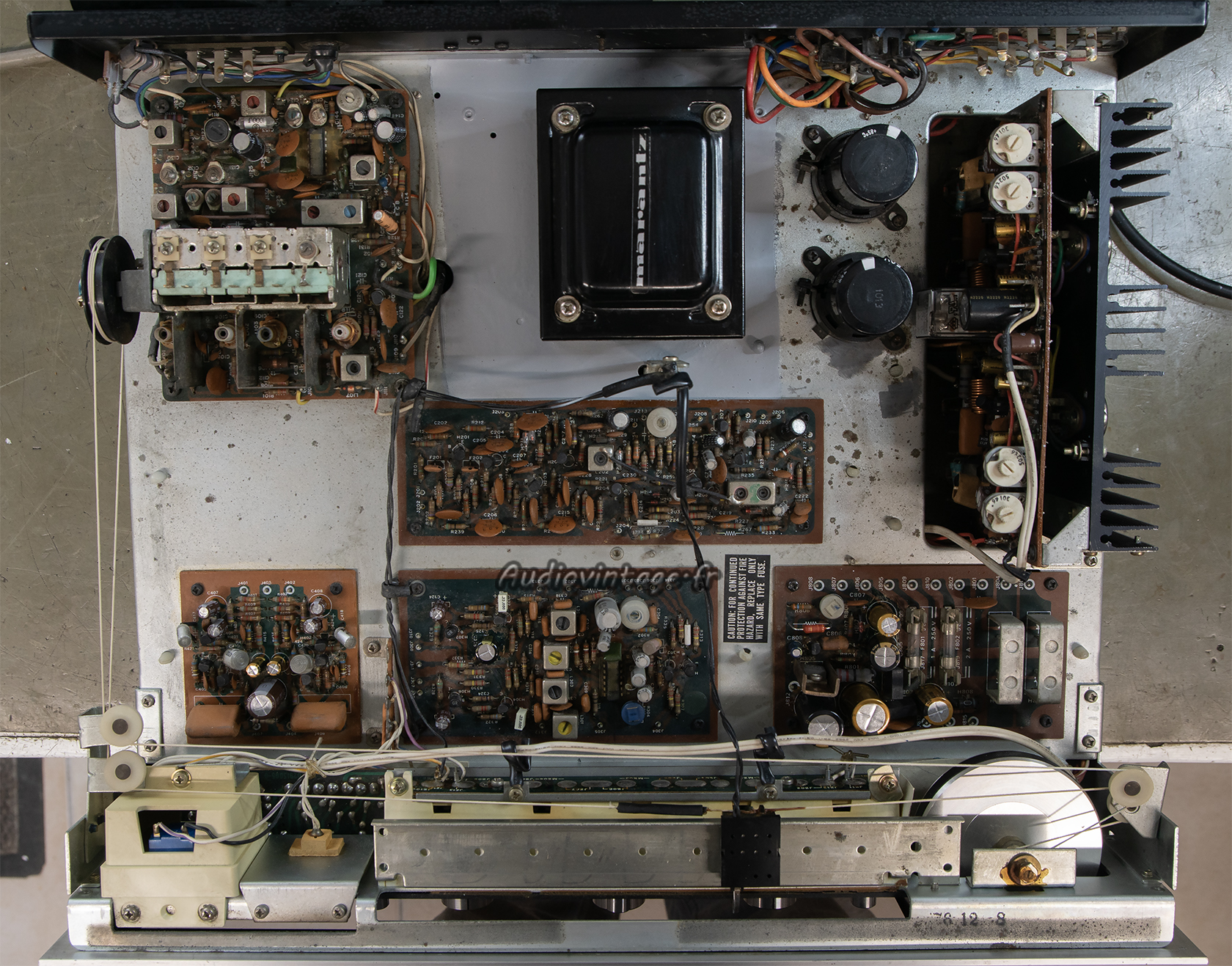

Il serait difficile de ne pas voir l’oxydation, elle est bien ciblée et elle est probablement dû à un liquide quelconque (non ce n’est pas l’urine de chat, j’en ai aussi eu l’expérience…).
Quelques traces d’interventions sont visibles, l’appareil fonctionne toujours mais fait preuve de mauvaise volonté, des mauvais contacts dans les commandes surtout, mais aussi un éclairage en défaut et une sonorité bien dégradée en général.

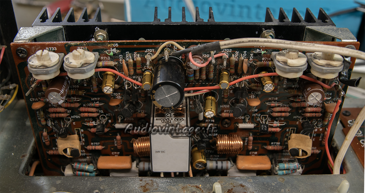

Marantz 2220BL : circuit driver à réviser.
Les condensateurs de filtrage ont été retirés (et seront remplacés) ce qui permet d’avoir une vue plus claire du circuit driver.
Manifestement l’intervenant n’avait pas le bon relais sous la main…
Marantz 2220BL : circuit driver révisé.
Les condensateurs chimiques sont remplacés tout comme quatre transistors. Un relais neuf adéquat prend place.

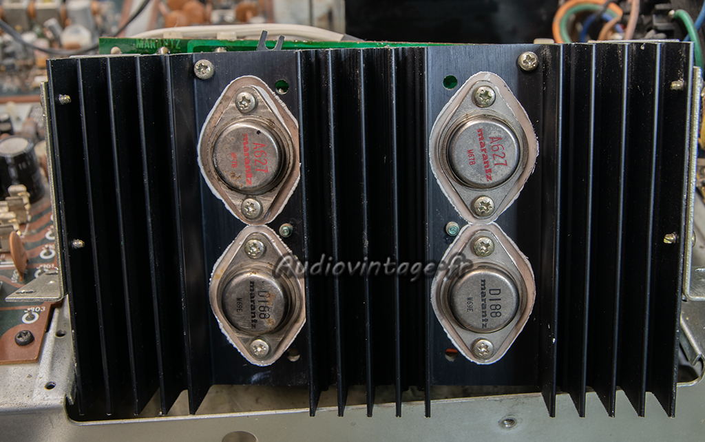

Marantz 2220BL : isolants neufs et graisse fraiche.
Les transistors de puissance ont été retirés, testés puis remontés sur des isolants neufs accompagnés de graisse fraiche.

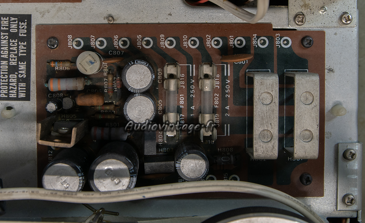

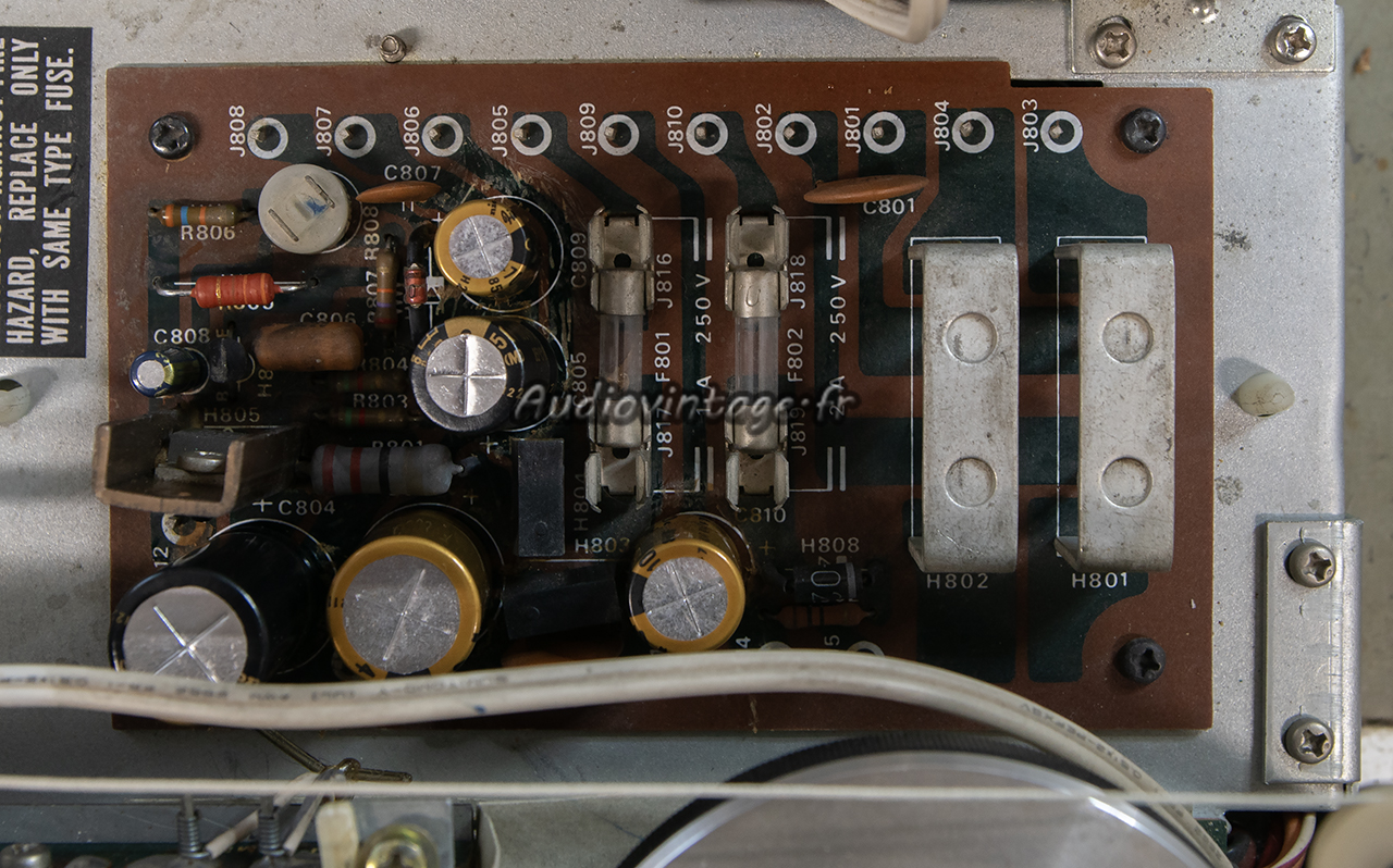

Marantz 2220BL : alimentation à réviser.
Le circuit d’alimentation.
Marantz 2220BL : alimentation révisée.
Condensateurs chimiques neufs tout comme une résistance ayant mal vieillie.
La tension stabilisée délivrée par ce circuit sera ajustée en fin d’intervention.

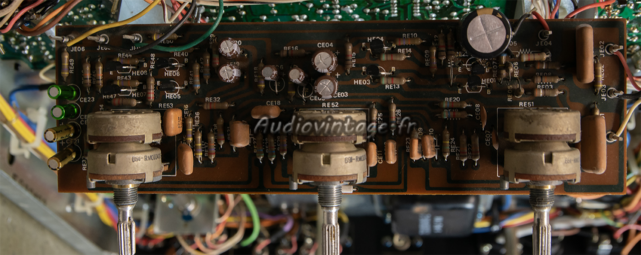

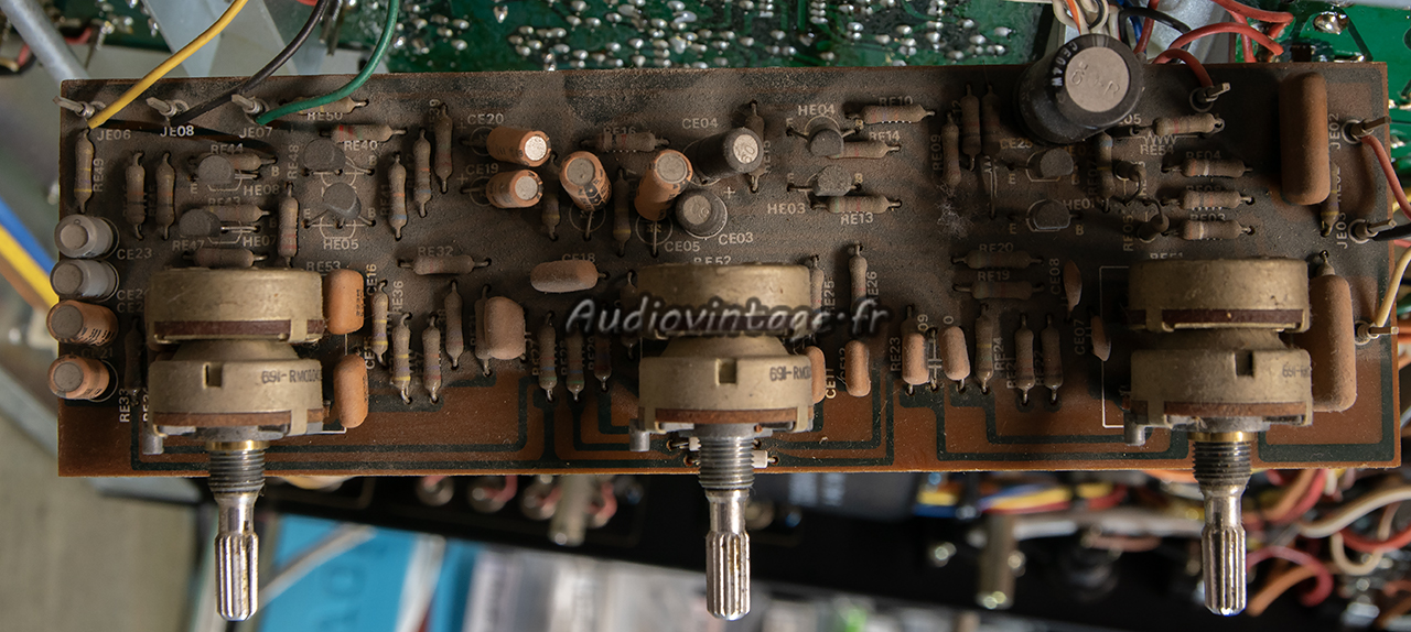

Marantz 2220BL : circuit de tonalité à revoir.
Le circuit de tonalité.
Marantz 2220BL : circuit de tonalité revu.
Tous les condensateurs chimiques ainsi que tous les transistors sont remplacés.
Marantz 2220BL : terminé.
Quelques composants ont également été remplacés sur le circuit tuner. J’ai fait ce que j’ai pu pour éliminer l’oxydation : traitement antirouille plus peinture.
Les nouveaux condensateurs de filtrage d’alimentation sont en place.
Les commandes sont nettoyées, l’éclairage revu, tension stabilisée, bias et offsets ajustés.
Terminé.

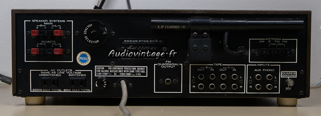

Marantz 2220BL : connectique.
Connectique.

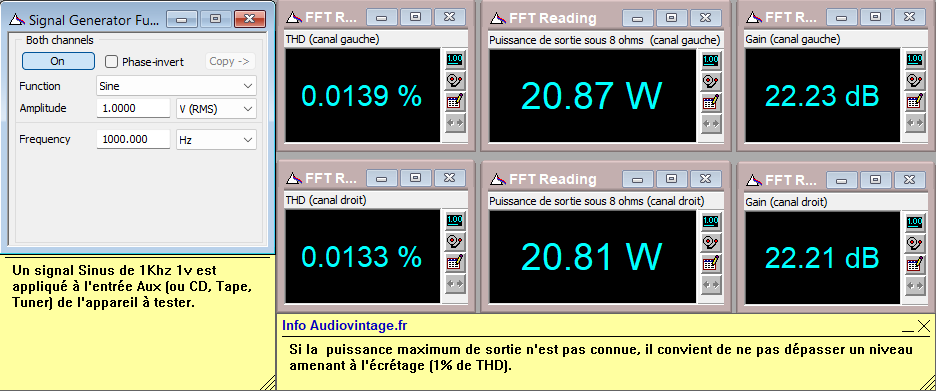

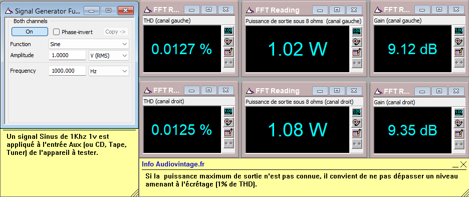

Les mesures sur entrée Aux :
Marantz 2220BL : distorsion-a-2x1w-sous-8-ohms-entree-aux
Distorsion à 2x1w sous 8 ohms, entrée aux.
Marantz 2220BL : distorsion-a-2x20w-sous-8-ohms-entree-aux
Distorsion à 2x20w sous 8 ohms, entrée aux.
Marantz 2220BL : distorsion-a-2x28w-sous-8-ohms-entree-aux
Et même quasi 2x30w sous 8 ohms.

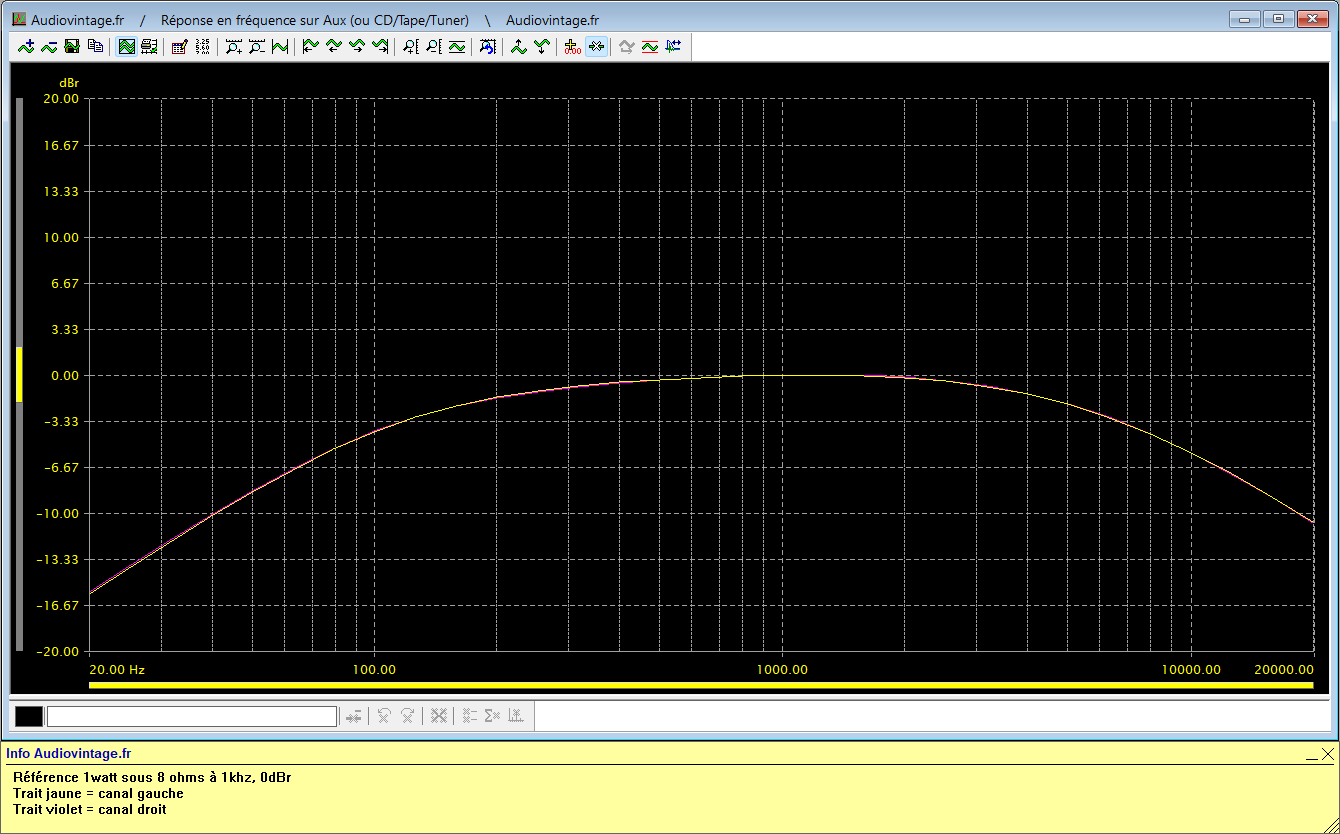

Marantz 2220BL : reponse-en-frequence-a-2x1w-sous-8-ohms-entree-aux-filtres-actives
Réponse en fréquence à 2x1w sous 8 ohms, entrée aux, filtres activés.

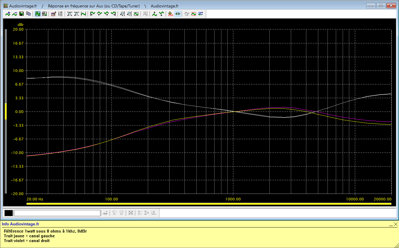

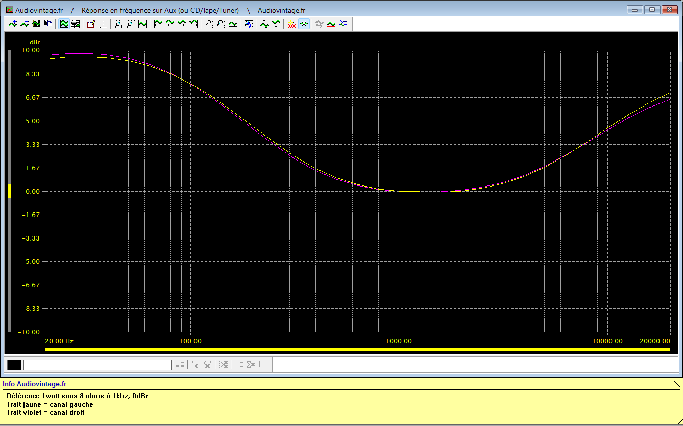

Marantz 2220BL : reponse-en-frequence-a-2x1w-sous-8-ohms-entree-aux-correcteurs-au-mini-puis-au-maxi
Réponse en fréquence à 2x1w sous 8 ohms, entrée aux, correcteurs de tonalité au mini puis au maxi.

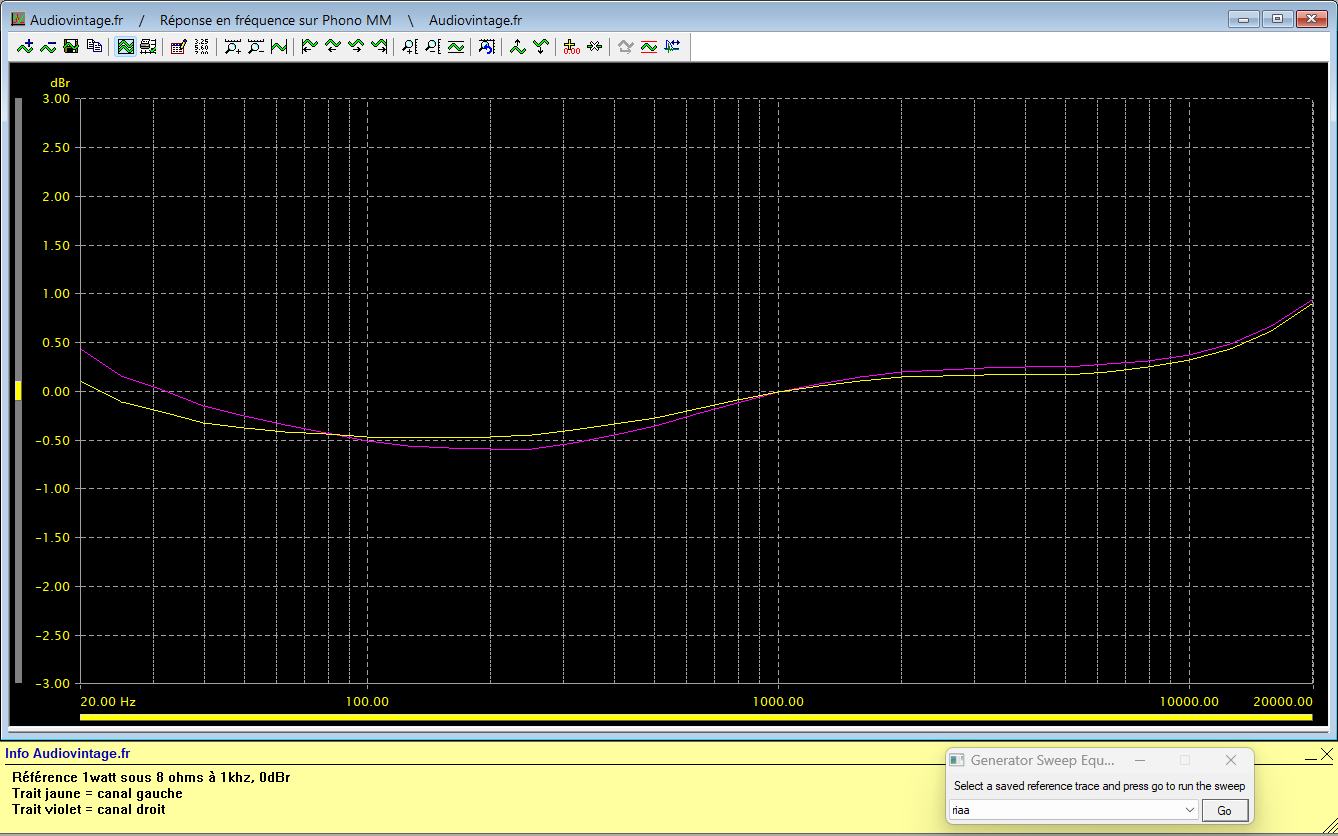

Marantz 2220BL : reponse-en-frequence-a-2x1w-sous-8-ohms-entree-phono
réponse en fréquence à 2x1w sous 8 ohms, entrée phono.

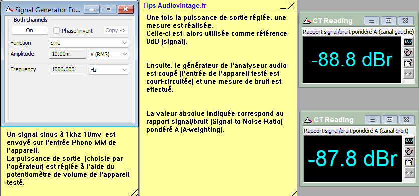

Marantz 2220BL : rapport-signal-bruit-a-2x1w-sous-8-ohms-entree-phono
Rapport signal bruit à 2x1w sous 8 ohms, entrée phono.
Marantz 2220BL : rapport-signal-bruit-a-2x20w-sous-8-ohms-entree-phono
Rapport signal bruit à 2x20w sous 8 ohms, entrée phono.
