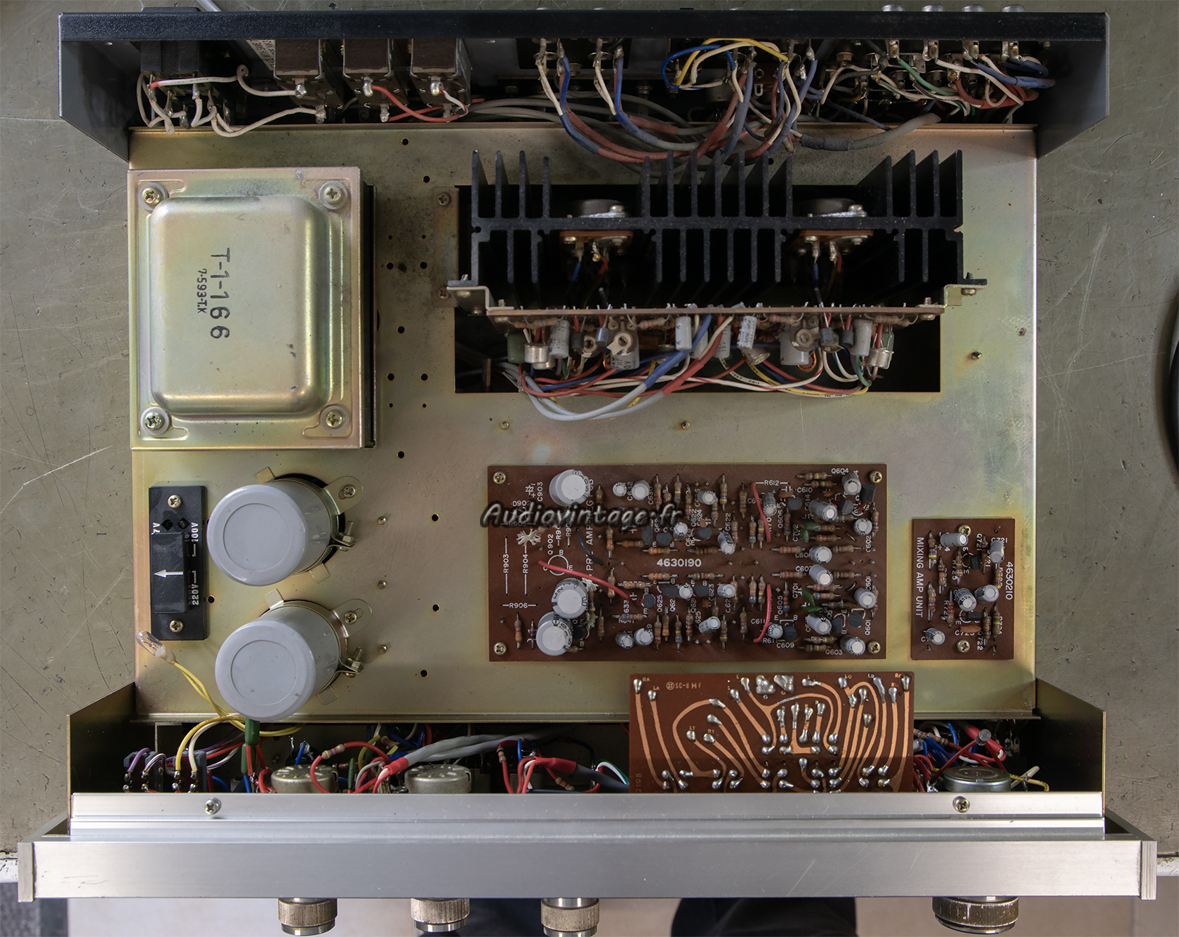

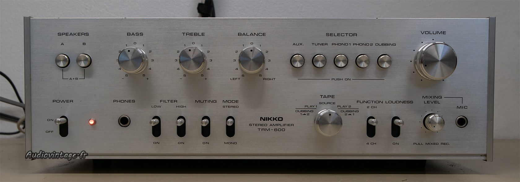

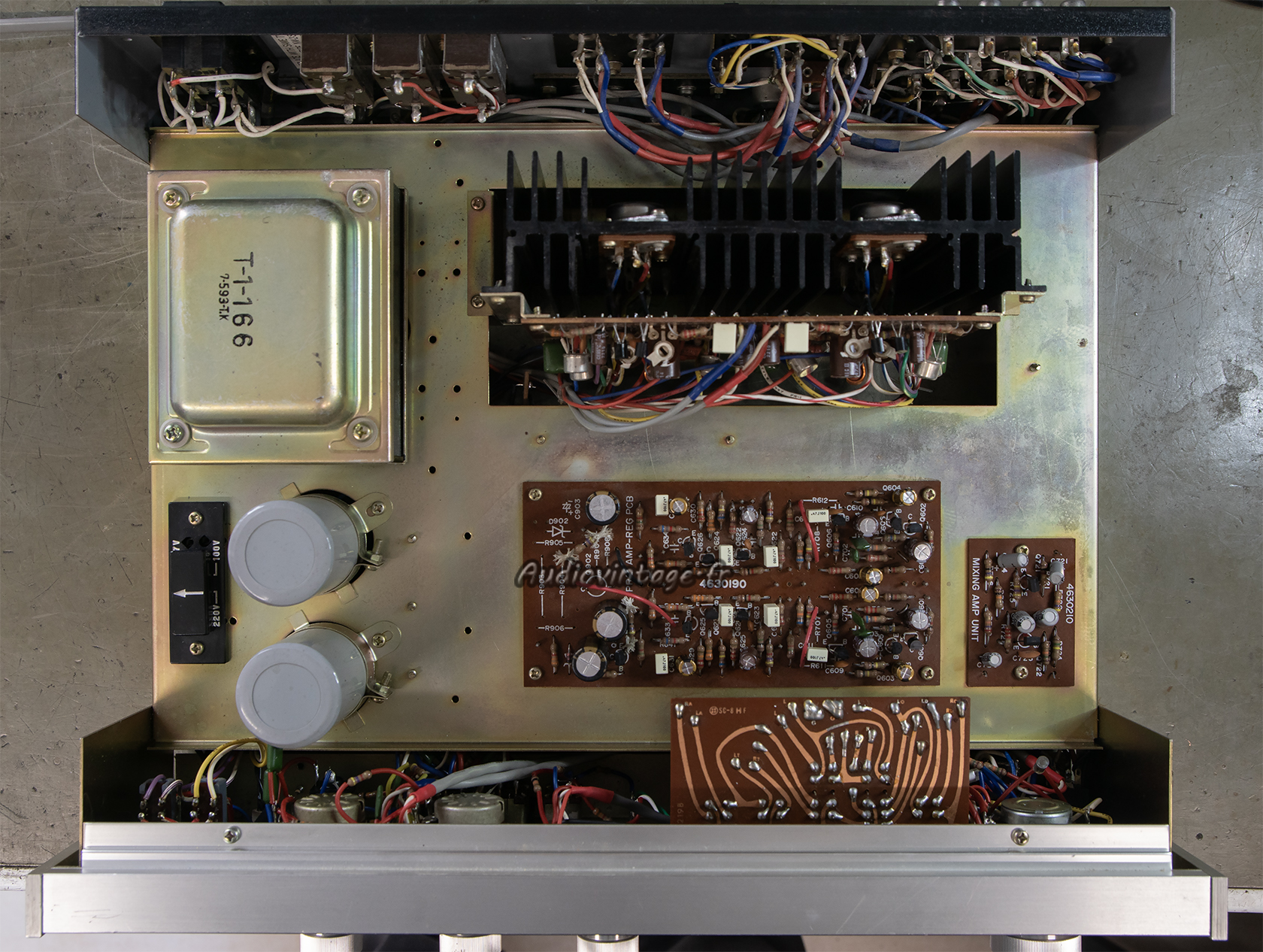

A l’atelier Audiovintage, réception un amplificateur Nikko TRM-600 de première main pour une remise en état.
Le Nikko fonctionne mais les commandes sont particulièrement encrassées.
On note aussi le présence (presque habituelle dans les productions de cette génération) de nombreux transistors petits signaux aux références problématiques avec l’âge.
Les transistors de puissances reçoivent des isolants neufs et de la graisse fraîche.
Tous les petits condensateurs chimiques sont remplacés ainsi que de nombreux transistors. Le circuit « micro » non utilisé, n’est pas révisé.
Les condensateurs de filtrage d’alimentation originaux, en bon état restent en place.
Les commandes ont été soigneusement nettoyées, l’ampoule « on » HS, remplacée.
Enfin, les courants de repos et offsets sont ajustés.

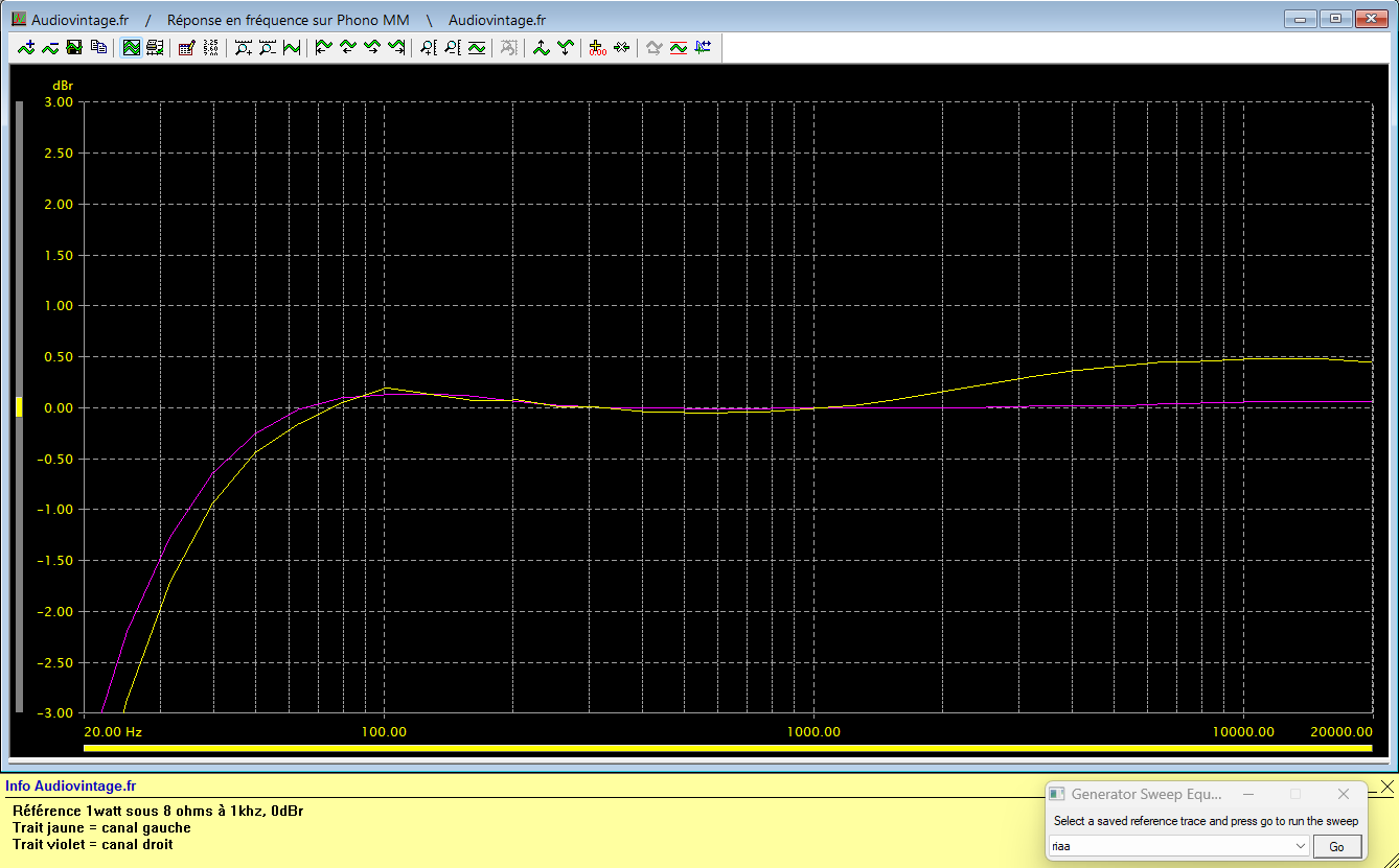

Les mesures :
Les mesures ne sont… que des mesures.
Elles ne permettent donc pas (sauf cas flagrant) de dire si un appareil est bon ou mauvais.
Ces mesures sont réalisées pour vérifier que l’intervention réalisée est correcte et que je ne suis pas passé à côté d’un souci en devenir, pas encore audible mais notable lors de l’usage d’un banc de mesure audio professionnel.
Les différents paramètres à prendre en compte peuvent amener à une mauvaise interprétation des résultats. Ne choisissez donc pas votre prochain achat en fonction de mesures mais en fonction de votre oreille 😊
Les mesures sur entrée Aux :

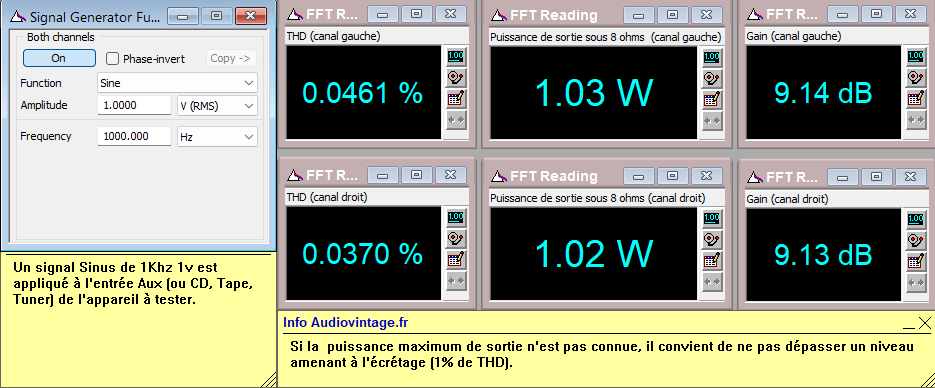

Distorsion à 2x1w sous 8 ohms, entrée aux.

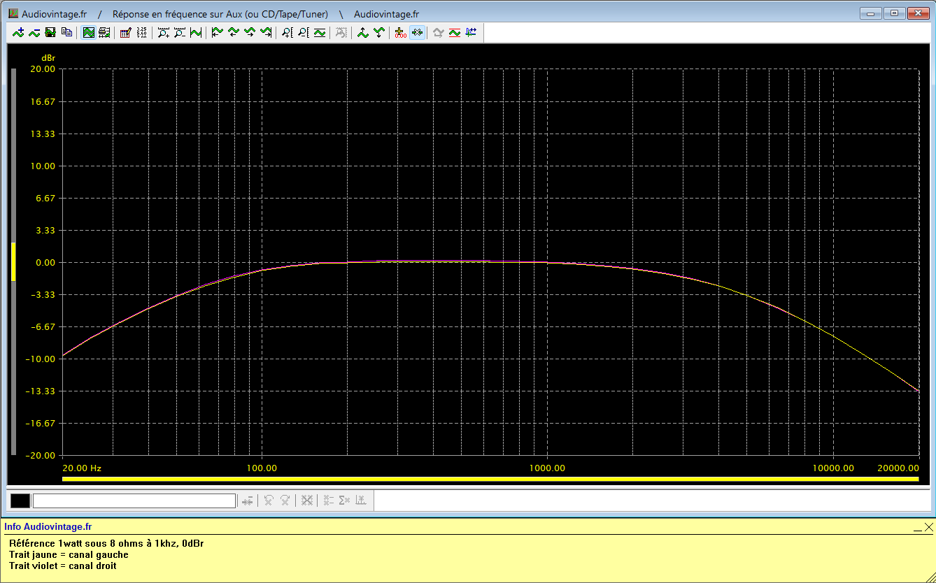

Réponse en fréquence à 2x1w sous 8 ohms, entrée aux.

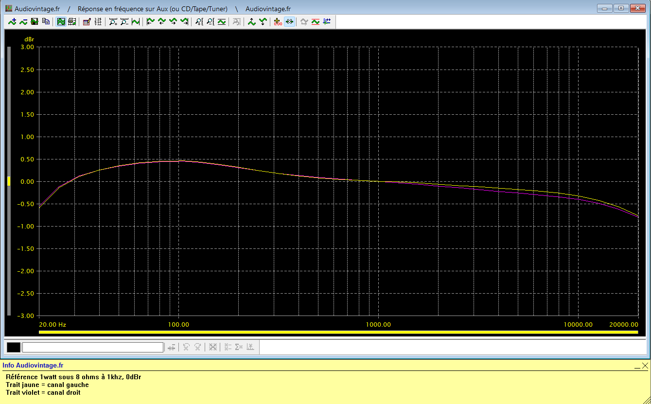

Réponse en fréquence à 2x1w sous 8 ohms, entrée aux, loudness activé.

Réponse en fréquence à 2x1w sous 8 ohms, entrée phono.

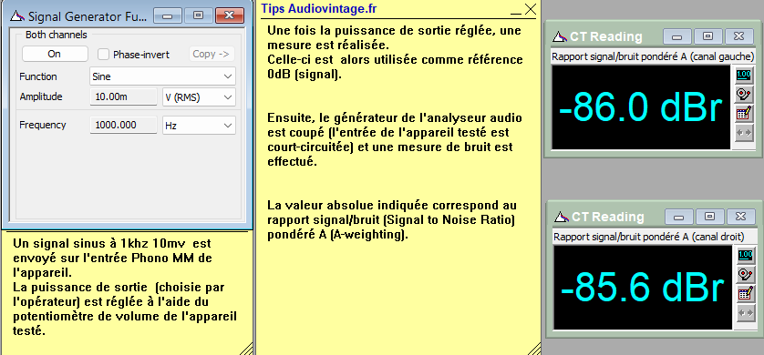

Rapport signal bruit à 2x1w sous 8 ohms, entrée phono.
Rapport signal bruit à 2x30w sous 8 ohms, entrée phono.
