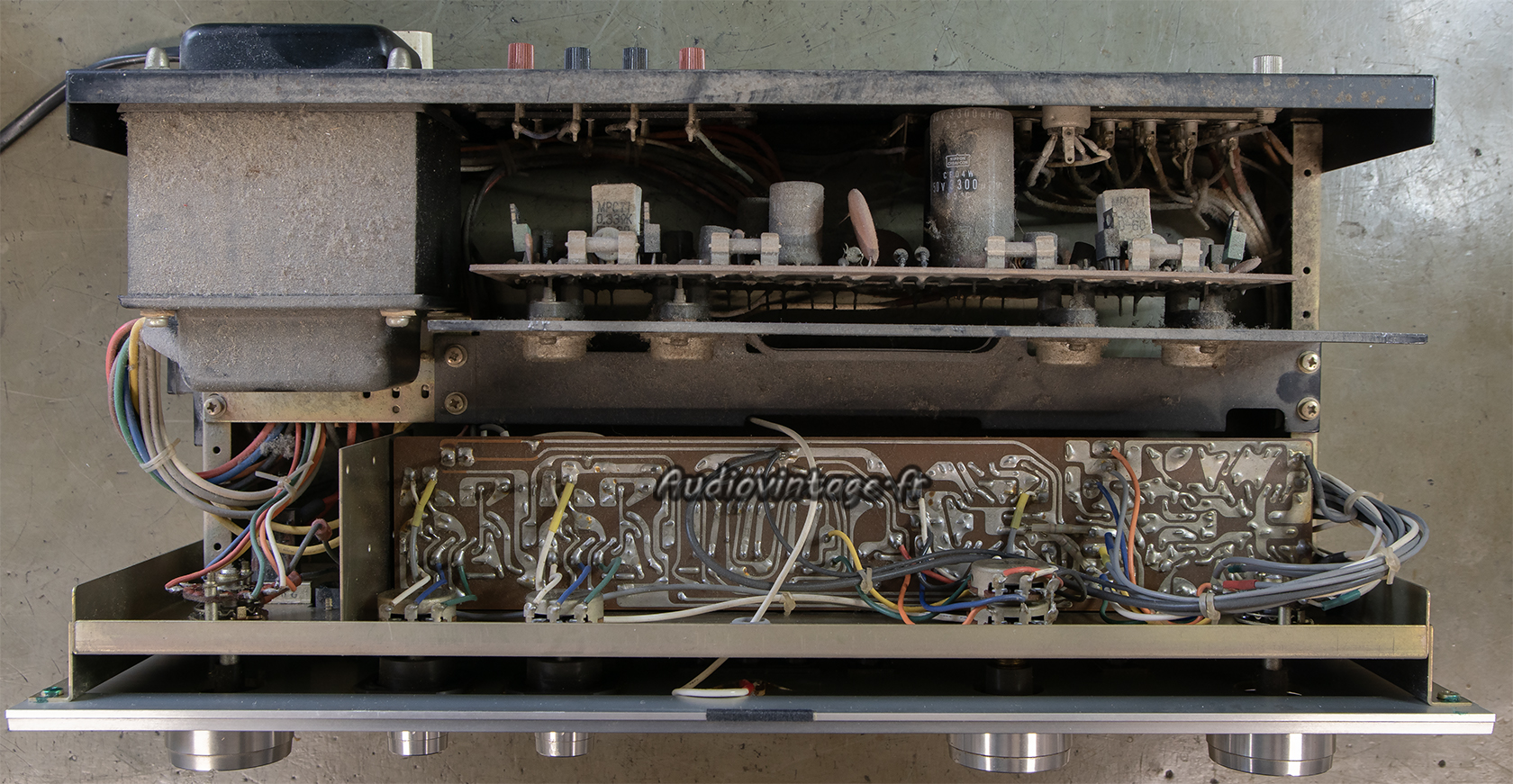

C’est la saison des Luxman 😊 Cette fois-ci, un L-30 accueilli pour une restauration globale.
Luxman L-30 : à son arrivée.
Un exemplaire en état d’origine, encrassé et fatigué.

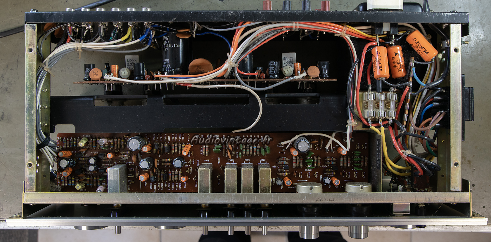

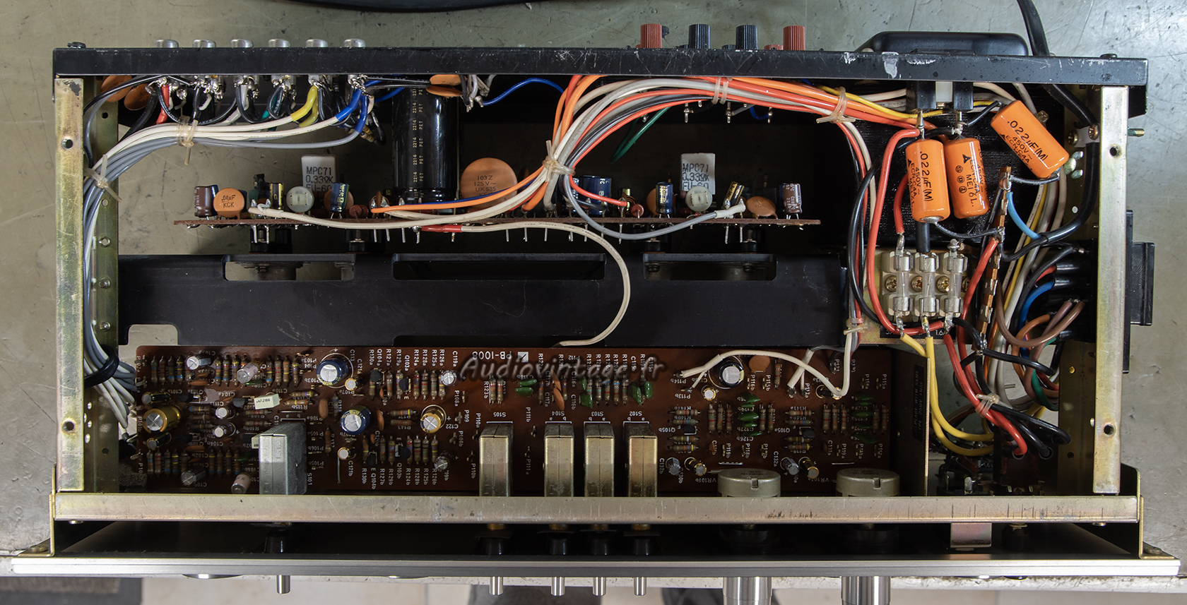

Comme j’en ai déjà présenté un certains nombre ces derniers mois, pour cette fois, je choisi la facilité et on passe donc directement à « l’après intervention ».
Tous les condensateurs chimiques ont été remplacés tout comme de nombreux transistors petits signaux.
Comme d’habitude, les transistors de puissances ont été remontés sur des isolants neufs et de la graisse fraiche.
Après un sérieux nettoyage des commandes, les courants de repos (bias) et tensions d’offset ont été ajustés.

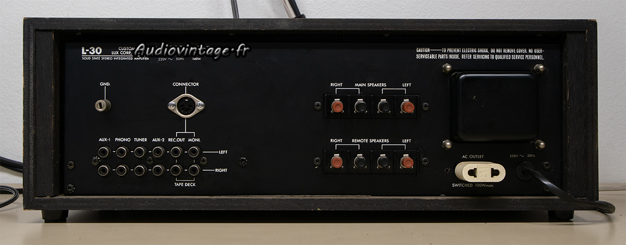

Luxman L-30 : connectique.
Connectique.

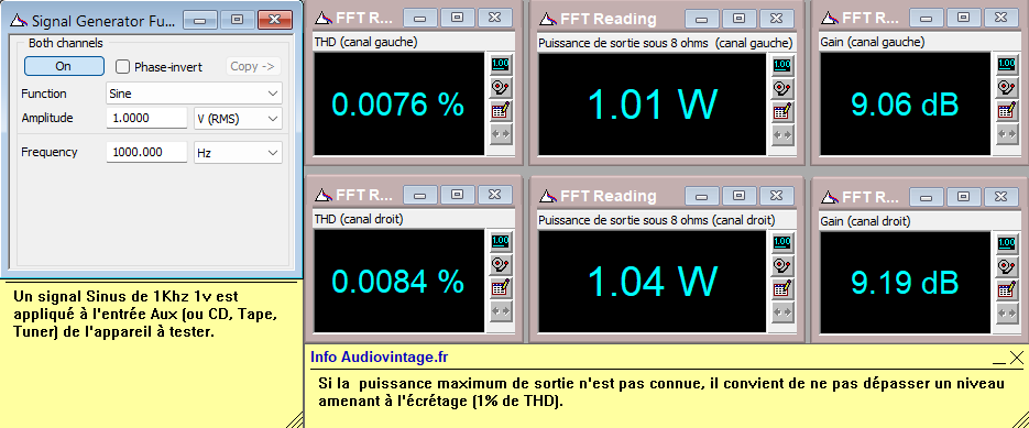

Les mesures :
Les mesures ne sont… que des mesures.
Elles ne permettent donc pas (sauf cas flagrant) de dire si un appareil est bon ou mauvais.
Ces mesures sont réalisées pour vérifier que l’intervention réalisée est correcte et que je ne suis pas passé à côté d’un souci en devenir, pas encore audible mais notable lors de l’usage d’un banc de mesure audio professionnel.
Les différents paramètres à prendre en compte peuvent amener à une mauvaise interprétation des résultats. Ne choisissez donc pas votre prochain achat en fonction de mesures mais en fonction de votre oreille 😊
Les mesures sur entrée Aux :
Luxman L-30 : distorsion-a-2x1w-sous-8-ohms-entree-aux
Distorsion à 2x1w sous 8 ohms, entrée aux.
Luxman L-30 : distorsion-a-2x32w-sous-8-ohms-entree-aux
Distorsion à 2x32w sous 8 ohms, entrée aux.

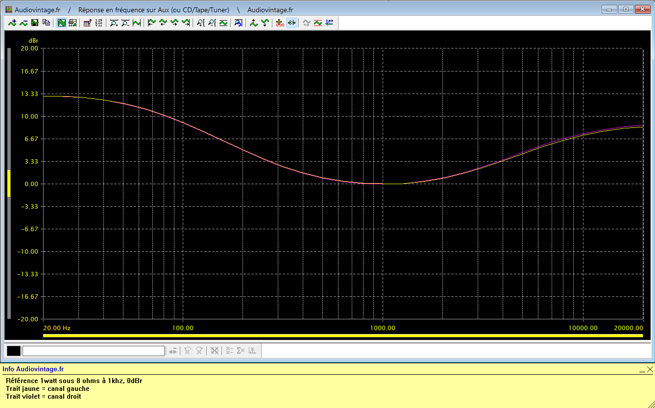

Luxman L-30 : reponse-en-frequence-a-2x1w-sous-8-ohms-entree-aux-loudness-active
Réponse en fréquence à 2x1w sous 8 ohms, entrée aux, loudness activé.

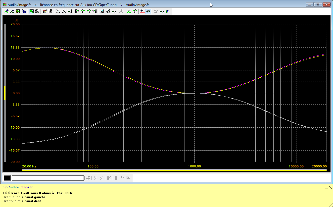

Luxman L-30 : reponse-en-frequence-a-2x1w-sous-8-ohms-entree-aux-correcteurs-au-mini-puis-au-maxi
Réponse en fréquence à 2x1w sous 8 ohms, entrée aux, correcteurs de tonalité au mini puis au maxi.

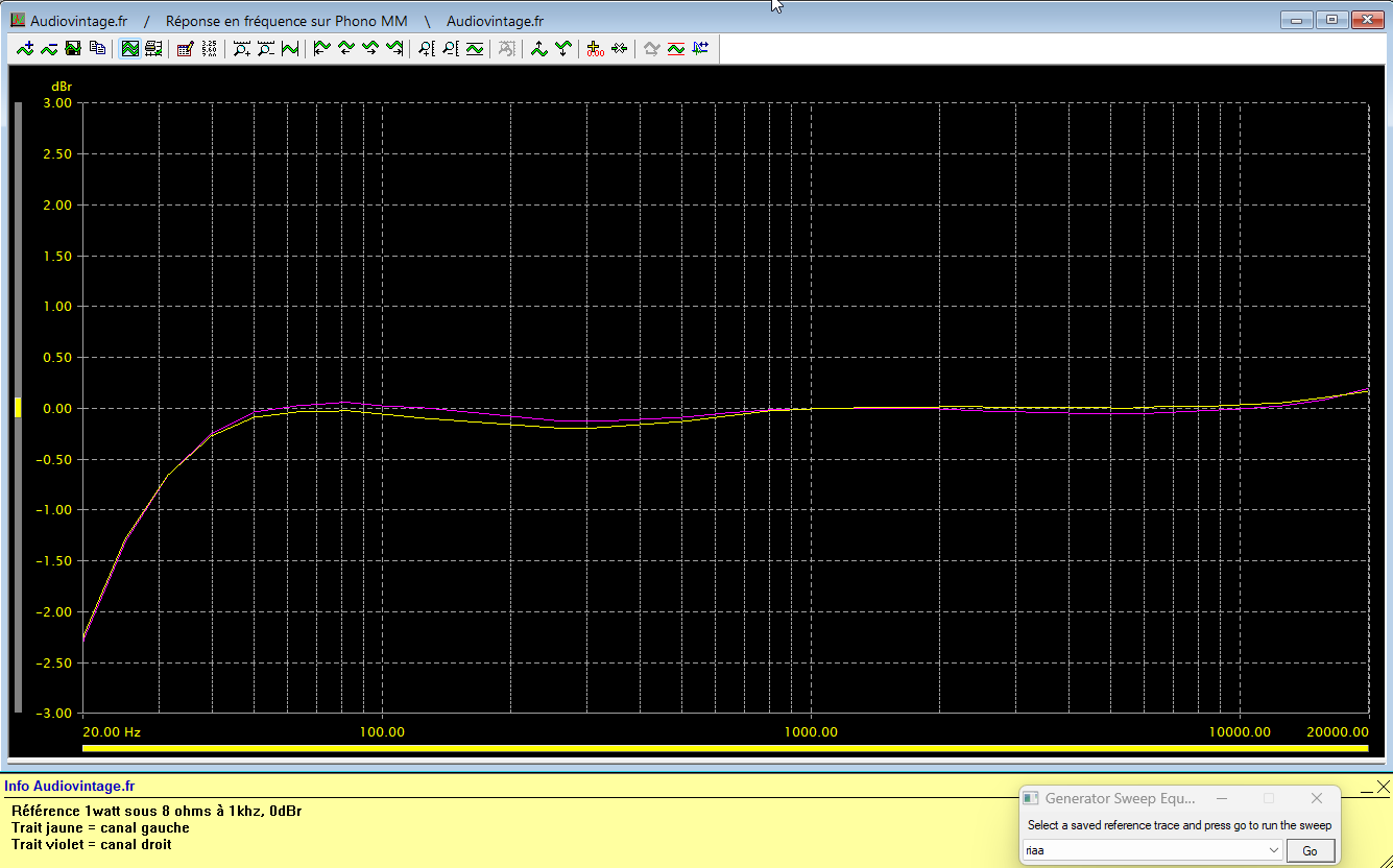

Luxman L-30 : reponse-en-frequence-a-2x1w-sous-8-ohms-entree-phono
réponse en fréquence à 2x1w sous 8 ohms, entrée phono.

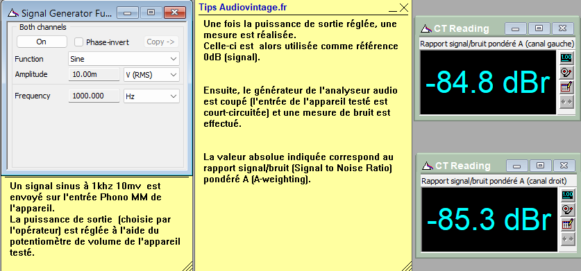

Luxman L-30 : rapport-signal-bruit-a-2x1w-sous-8-ohms-entree-phono
Rapport signal bruit à 2x1w sous 8 ohms, entrée phono.
Luxman L-30 : rapport-signal-bruit-a-2x32w-sous-8-ohms-entree-phono
Rapport signal bruit à 2x32w sous 8 ohms, entrée phono.
