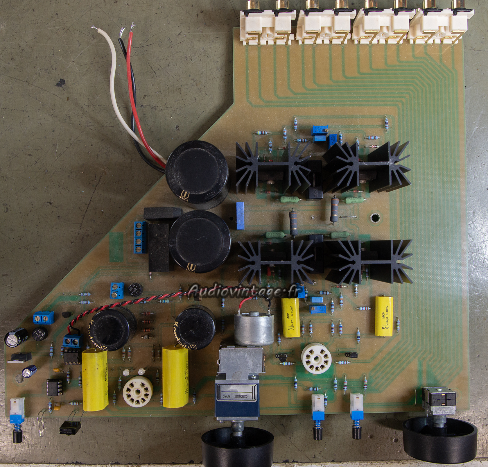

Un achat récent, un fonctionnement pas vraiment idéal, et voici un Kora Explorer 90 SII CSC à l’atelier Audiovintage.
En effet, au premier essai, pas de son à gauche, puis quelques crachouillis…
Révision complète au programme.

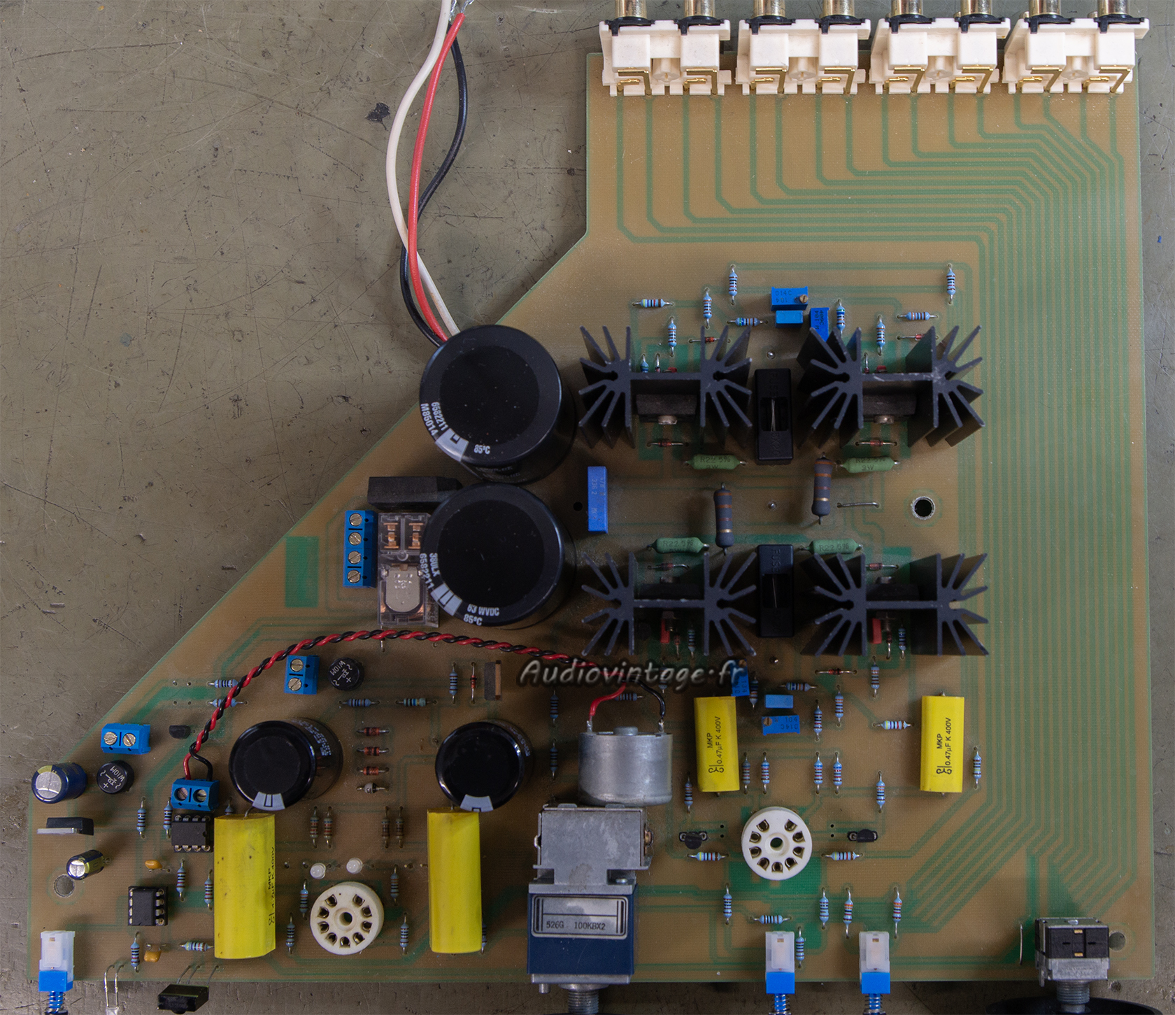

Remplacement de tous les condensateurs chimiques (y compris sous le circuit), de deux des trois switchs en façade et du relais de commutation des étages de puissance,
Ensuite, réfection d’un certain nombre de soudures, désoxydation des broches des tubes, nettoyage des commandes.

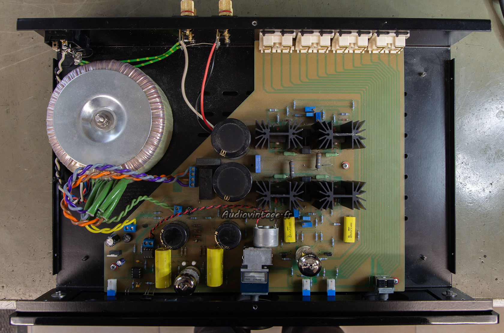

Le circuit est remonté dans le châssis. Réglages des étages de puissance. Terminé !

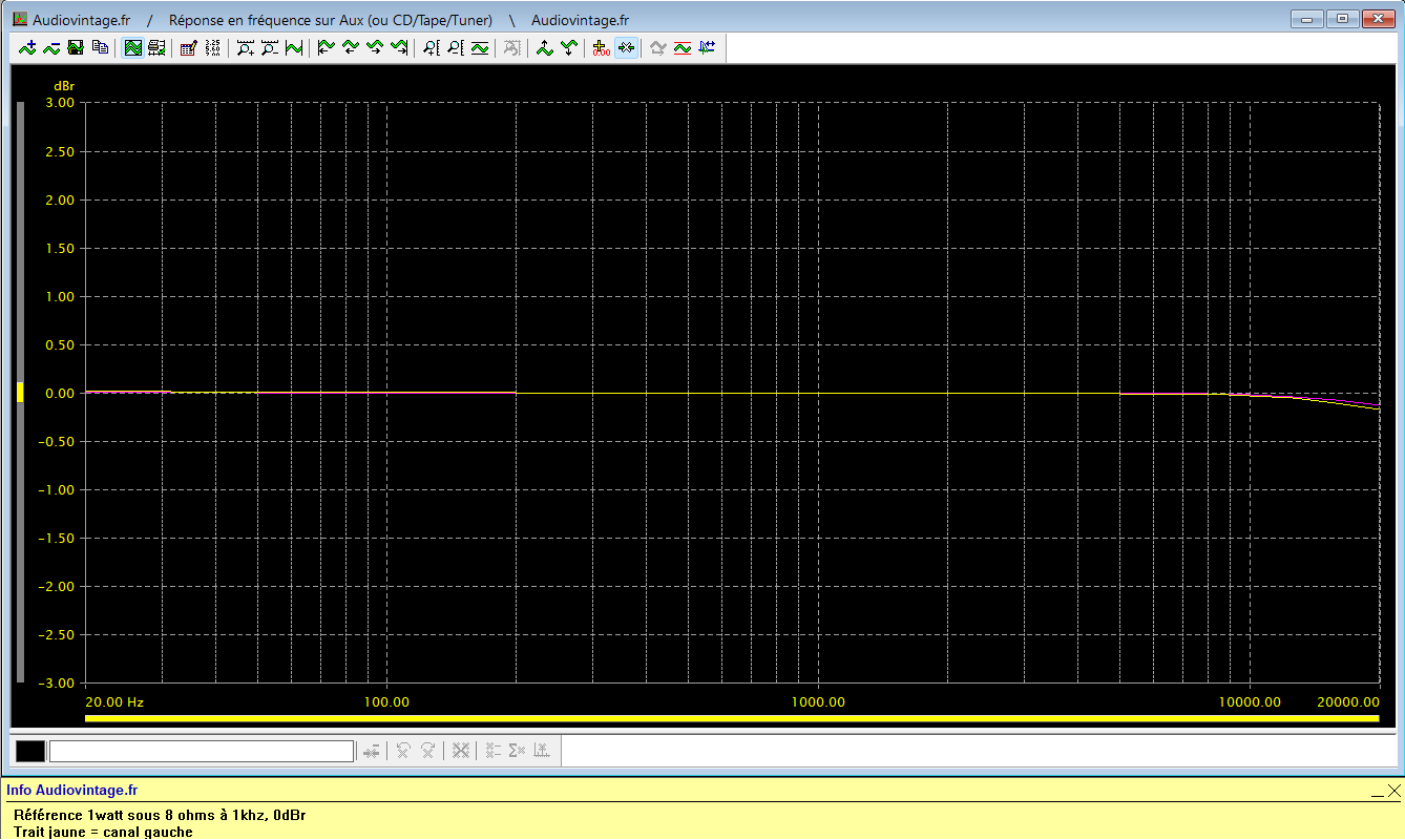

Les mesures au banc :

Réponse en fréquence à 2x1w sous 8 ohms.
