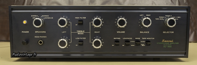

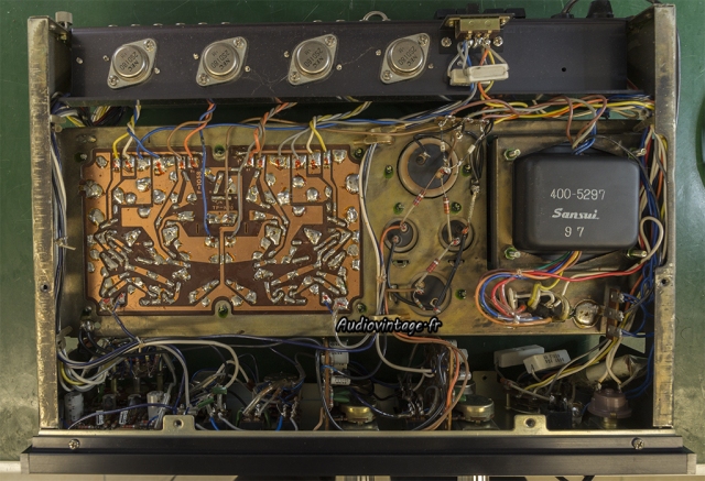

Présentation de la restauration complète d’un Sansui AU-555 fraichement importé par son propriétaire.
Sansui AU-555

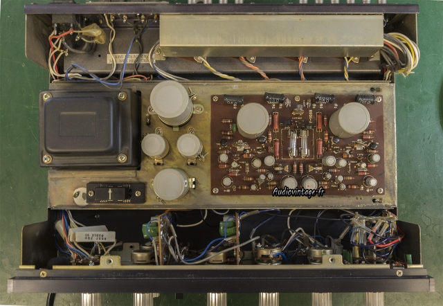

Sansui AU-555
Il est beau, il est dans son jus, et il est fonctionnel à part un fusible HS (vous remarquez le montage crapuleux que j’ai fait pour tester l’appareil sommairement dans l’attente de fusibles au bon format).
Sansui AU-555

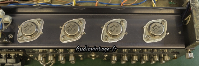

Les « canettes » originales.
Sansui AU-555

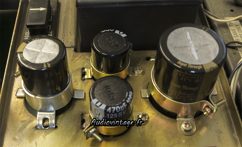

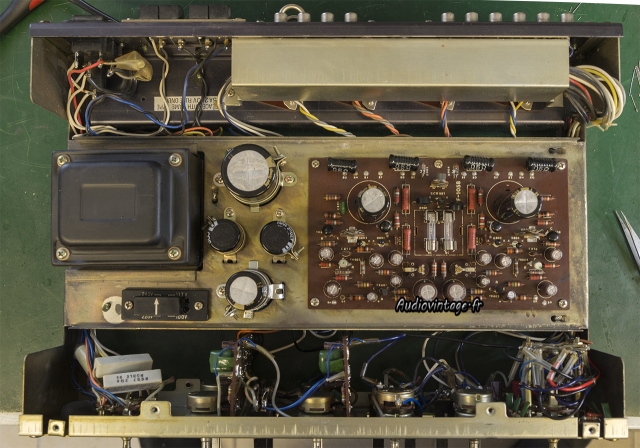

Mise en place des nouveaux condensateurs.
Sansui AU-555

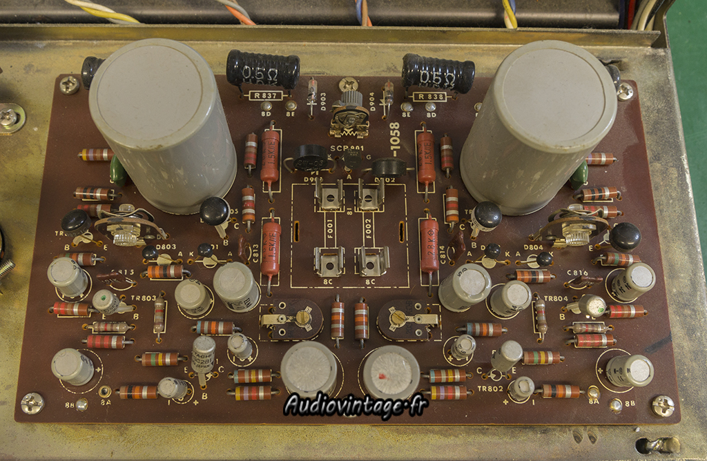

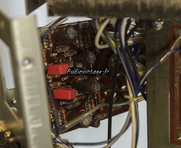

Le circuit principal d’amplification.
Sansui AU-555
Condensateurs chimiques remplacés ainsi que certains transistors.
Sansui AU-555

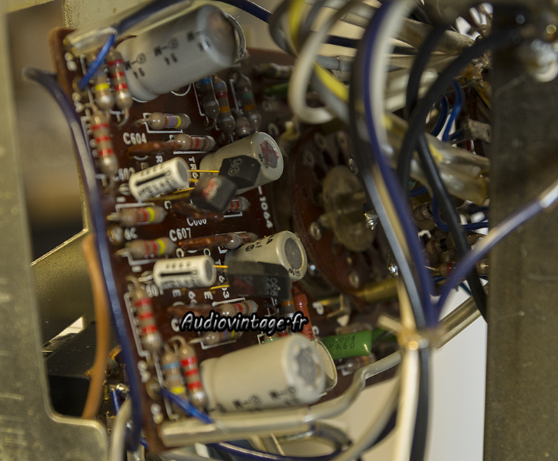

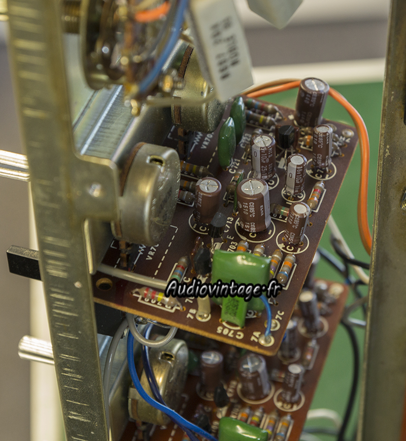

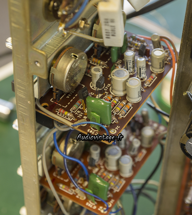

Le circuit phono situé « autour » du sélecteur de source.
Sansui AU-555
Condensateurs et transistors neufs.
Sansui AU-555
Les circuits de tonalités dans leur jus.
Sansui AU-555
Et une fois complètement révisés.

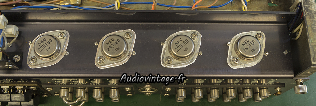

Graisses et micas neufs.
Sansui AU-555

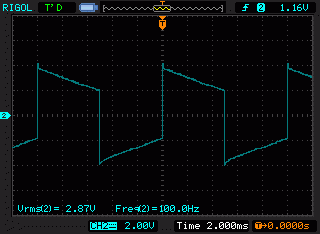

Distorsion relevée à puissance nominale sous 8 ohms.
Sansui AU-555
Distorsion relevée à 2x3watts en sortie, entrée Phono.
Sansui AU-555
Réponse en fréquence à 2x1watts en sortie, entrée Aux.
Les correcteurs de tonalités sont positionnés au milieu de leur course. Si on agit de quelques millimètres seulement sur ceux-ci, il est tout à fait possible d’obtenir une droite quasi parfaite sur cette mesure.

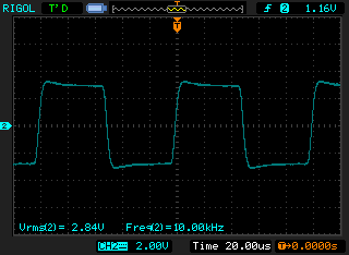

Temps de montée à 10khz.

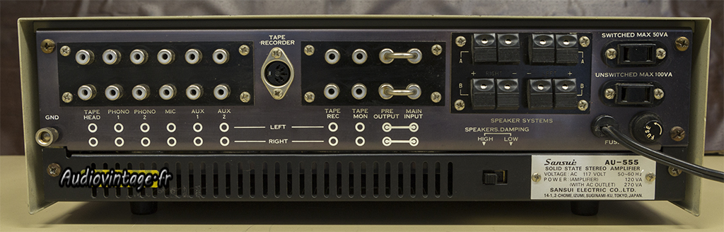

Connectique.
