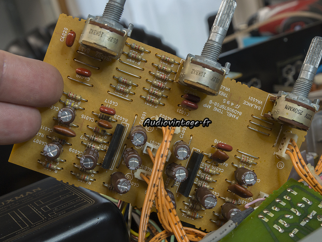

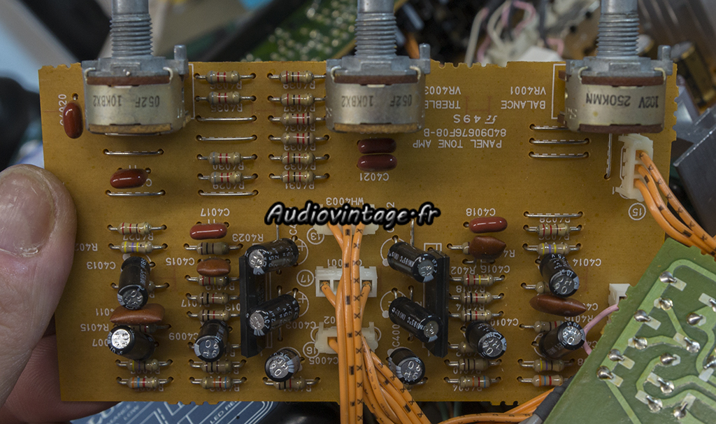

Luxman C-03B : circuit de tonalité avant révision.
Le circuit de tonalité.
Luxman C-03B : circuit de tonalité révisé.
Condensateurs chimiques neufs.

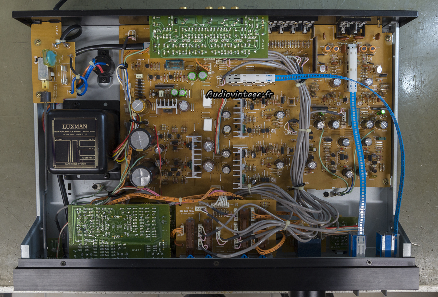

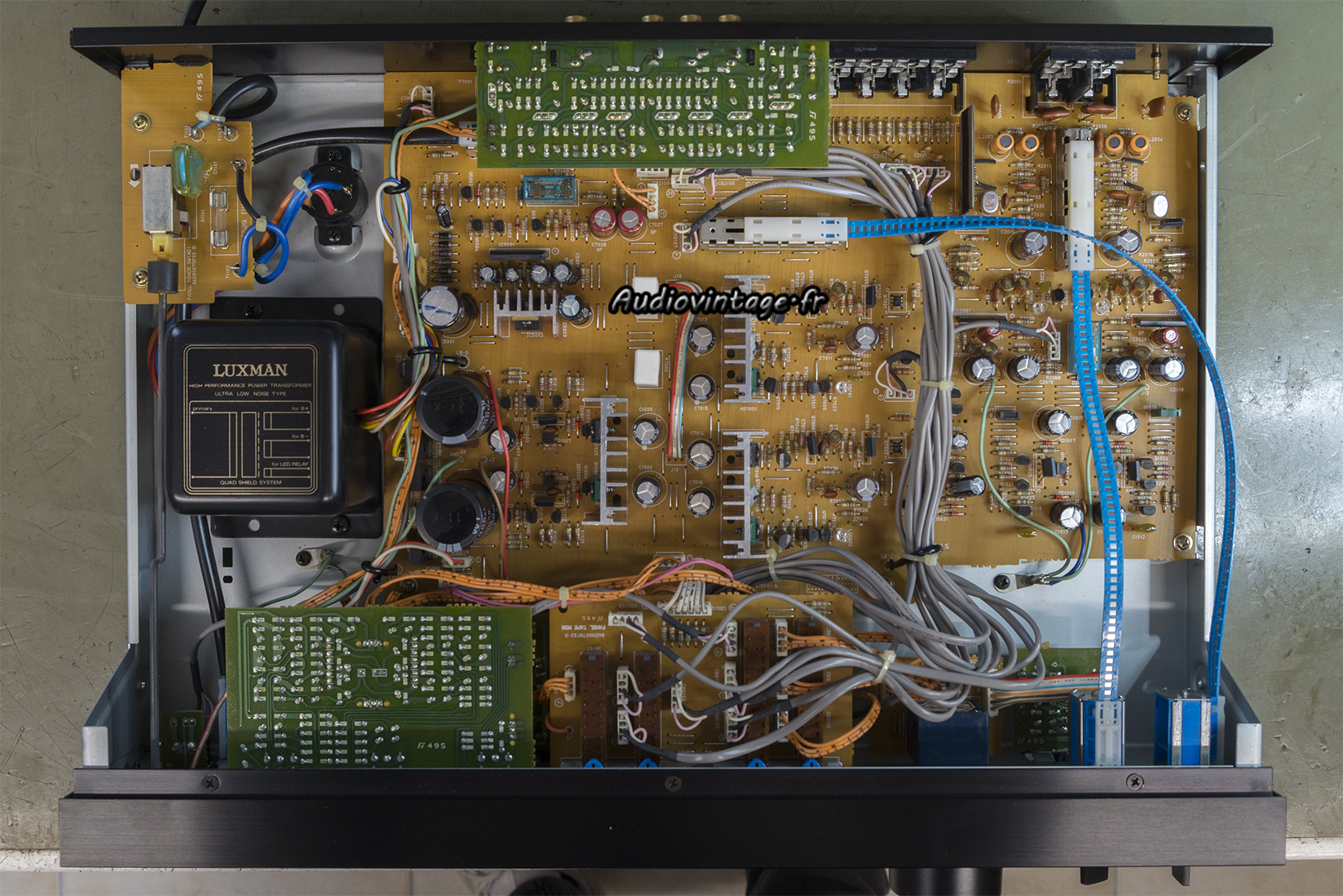

Luxman C-03B : terminé.
Vu d’ensemble après le remplacement de tous les condensateurs chimiques présents sur le circuit principal (le circuit vidéo est délibérément laissé de côté). Un bon paquet de soudures sont refaites. Eclairage puissant, loupe et intervenant en bonne forme sont nécessaires.

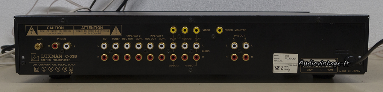

Luxman C-03B : connectique.
Connectique.

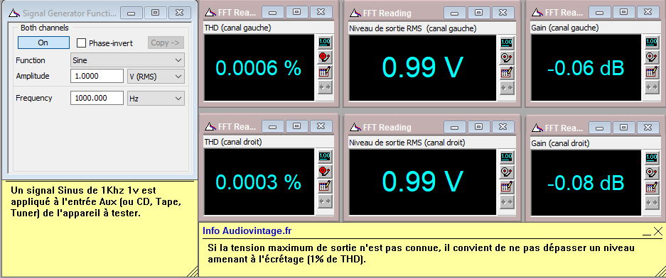

Luxman C-03B : distorsion-a-1v-en-sortie-entree-CD-tone-defeat
Distorsion à 1v en sortie, entrée CD, tone defeat.

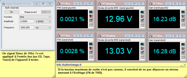

Luxman C-03B : distorsion-a-13v-en-sortie-entree-CD-tone-defeat
Distorsion à 13v en sortie, entrée CD, tone defeat.

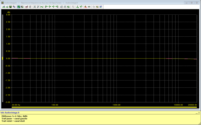

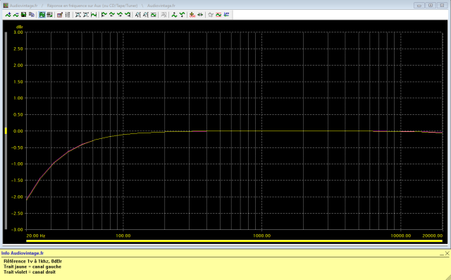

Luxman C-03B : reponse-en-frequence-a-1v-en-sortie-entree-CD-tone-defeat
Réponse en fréquence à 1v en sortie, entrée CD, tone defeat.

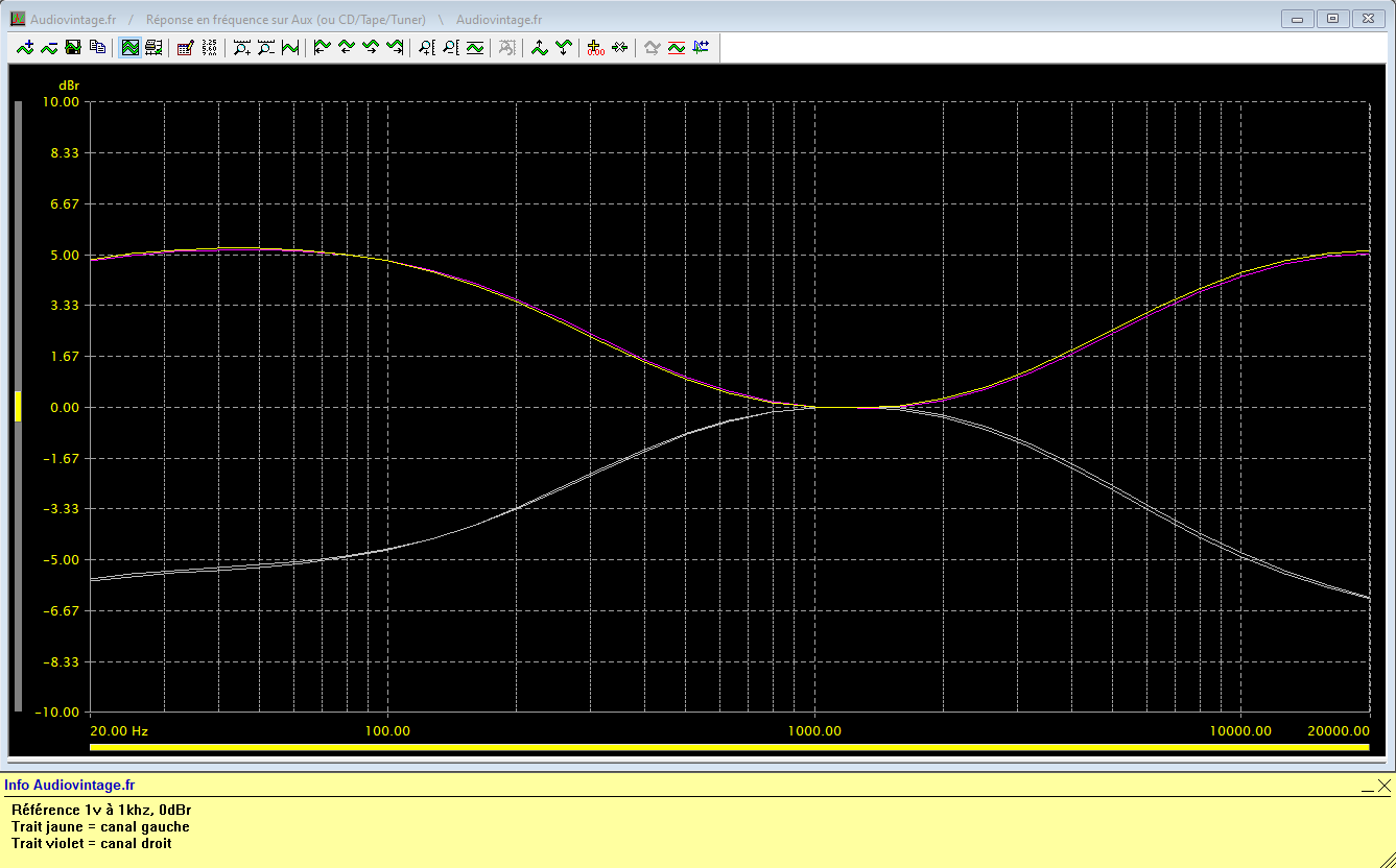

Luxman C-03B : reponse-en-frequence-a-1v-en-sortie-entree-CD-correcteurs-au-mini-puis-au-maxi
Réponse en fréquence à 1v en sortie, entrée CD, correcteurs de tonalité au mini puis au maxi.

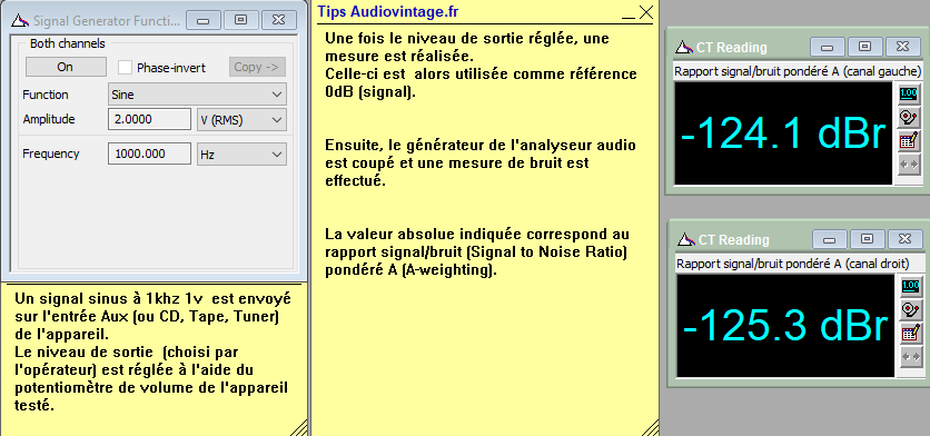

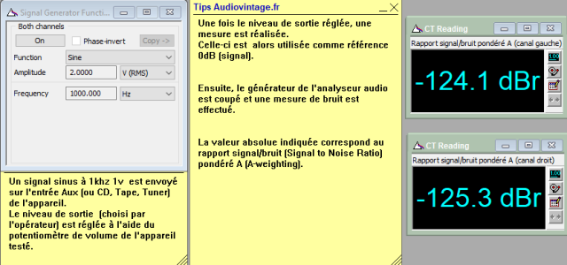

Luxman C-03B : rapport-signal-bruit-a-1v-en-sortie-entree-CD-tone-defeat
Rapport signal bruit à 1v en sortie, entrée CD, tone defeat.
Luxman C-03B : rapport-signal-bruit-a-13v-en-sortie-entree-CD-tone-defeat
Rapport signal bruit à 13v en sortie, entrée CD, tone defeat.

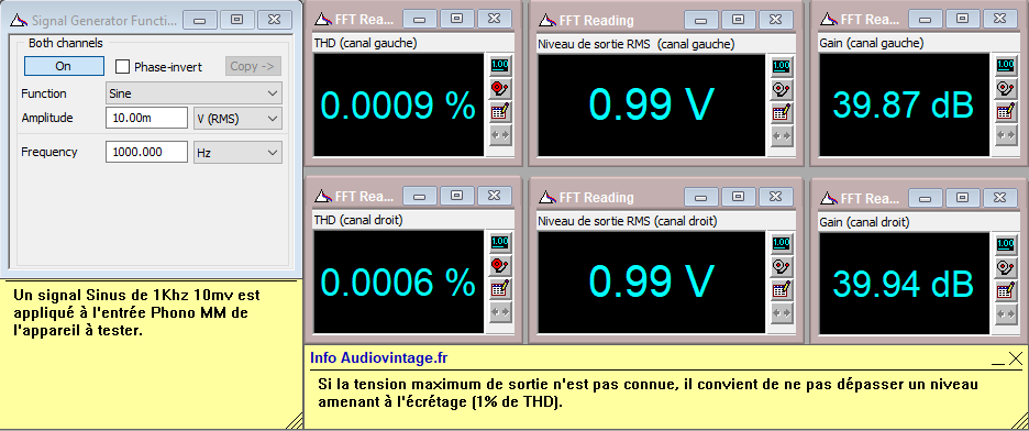

Les mesures sur entrée phono MM :
Luxman C-03B : distorsion-a-1v-en-sortie-entree-phono-MM-tone-defeat
Distorsion à 1v en sortie, entrée phono MM, tone defeat.

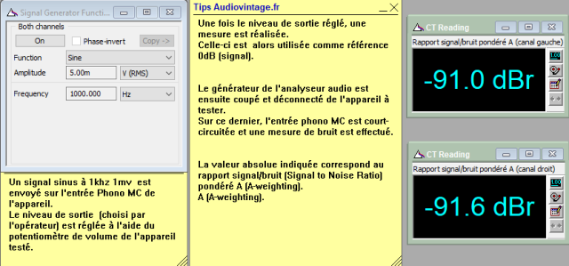

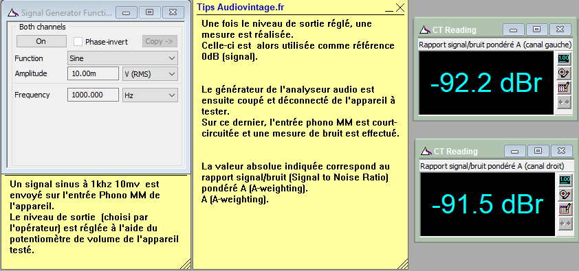

Luxman C-03B : rapport-signal-bruit-a-1v-en-sortie-entree-phono-MM-tone-defeat
Rapport signal bruit à 1v en sortie, entrée phono MM, tone defeat.
Luxman C-03B : rapport-signal-bruit-a-13v-en-sortie-entree-phono-MM-tone-defeat
Rapport signal bruit à 13v en sortie, entrée phono MM, tone defeat.

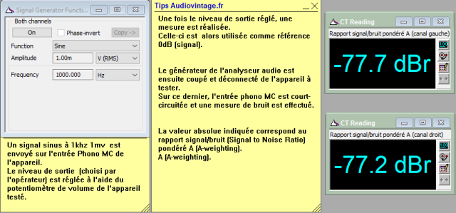

Luxman C-03B : rapport-signal-bruit-a-1v-en-sortie-entree-phono-MC-tone-defeat
Rapport signal bruit à 1v en sortie, entrée phono MC, tone defeat.
Luxman C-03B : rapport-signal-bruit-a-13v-en-sortie-entree-phono-MC-tone-defeat
Rapport signal bruit à 13v en sortie, entrée phono MC, tone defeat.

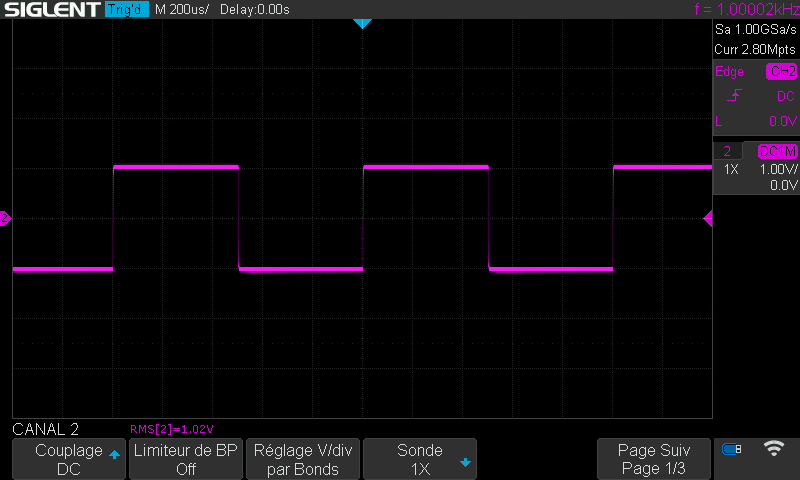

Luxman C-03B : signal-carre-a-1khz

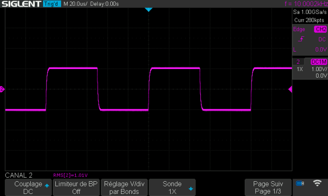

Luxman C-03B : signal-carre-a-10khz

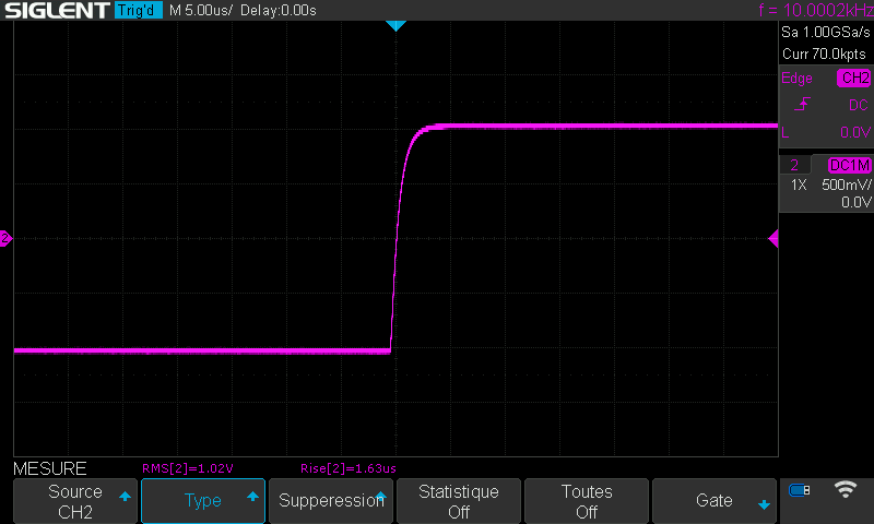

Luxman C-03B : temps-de-montee-a-10khz
Signal carré à 100hz, 1khz, 10khz et temps de montée à 10khz. 1v en sortie, entrée CD.
