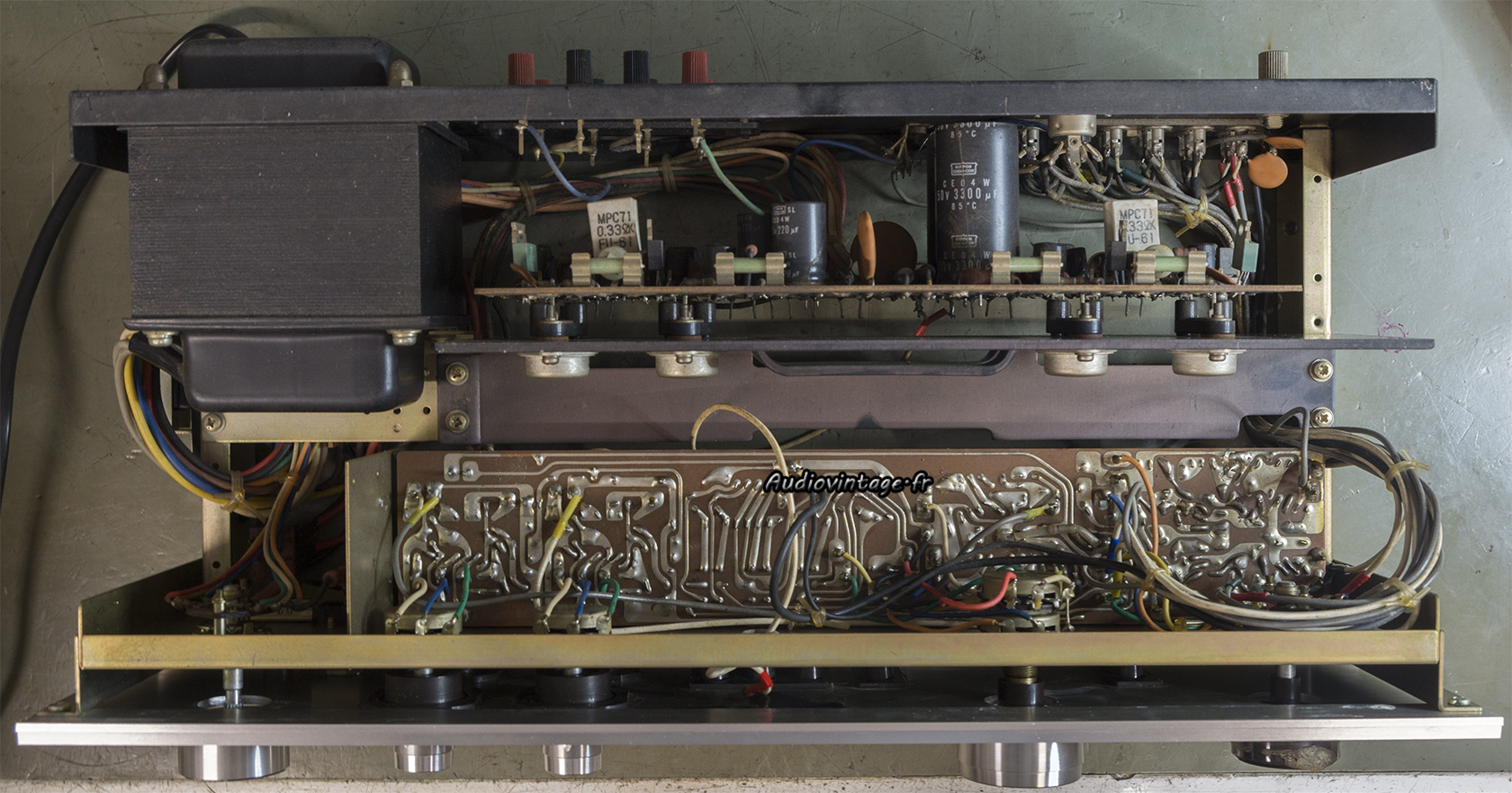

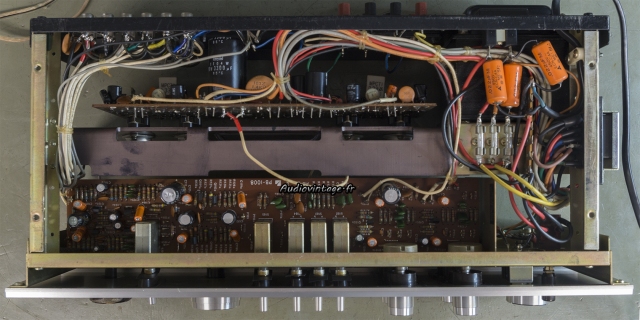

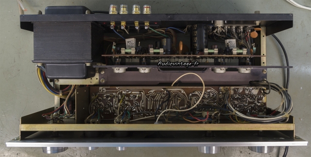

Et oui, encore un Luxman L-30, accueilli pour une révision complète.

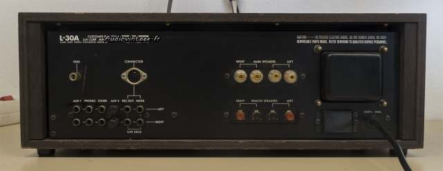

Luxman L-30 : à son arrivée.
L’appareil fonctionne, à part la led de mise en route HS. L’intervention va donc consister grosso modo au remplacement des condensateurs chimiques aux transistors aux références problématiques avec l’âge.

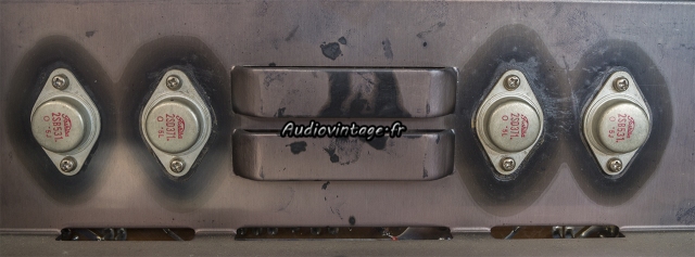

Luxman L-30 : bizarrerie ?
Je m’apprête à retirer les transistors de puissance. Mais…
Vous ne voyez pas ce qui cloche ? Non, pas la décoloration du radiateur qui n’a aucune importance.
Luxman L-30 : il manque un mica d'isolation !
Et, maintenant, c’est mieux ? Tout à gauche, le mica d’isolation n’est pas resté collé au transistor, il était tout simplement absent. Celui qui est passé par ici a évité la catastrophe de peu !

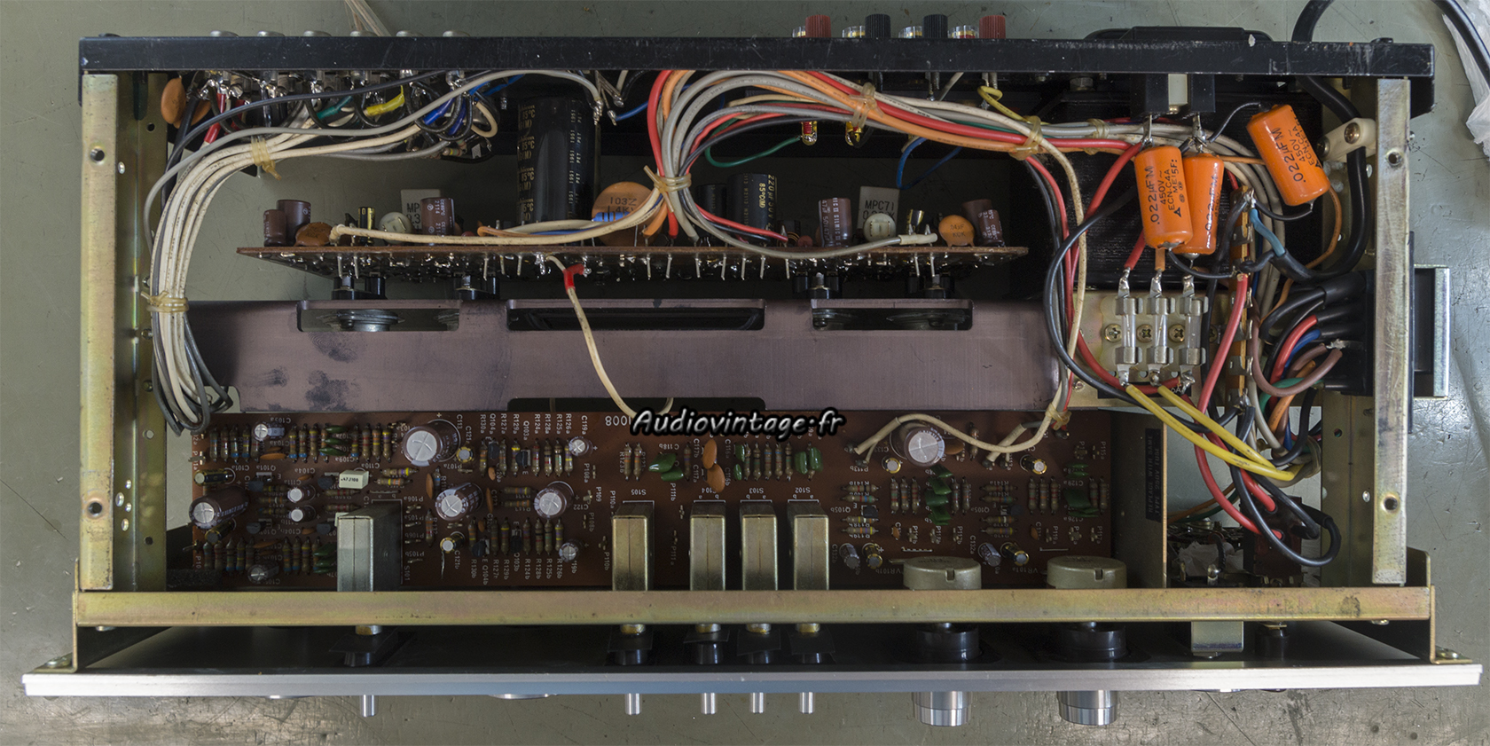

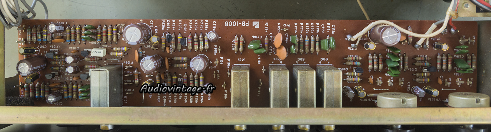

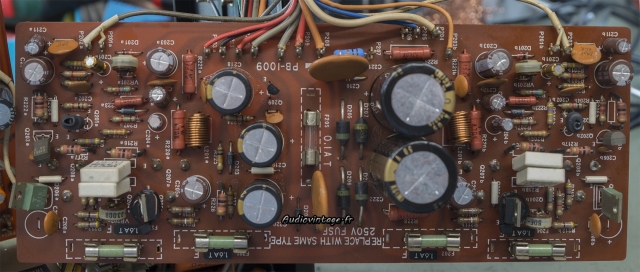

Luxman L-30 : à réviser.
Le circuit principal.

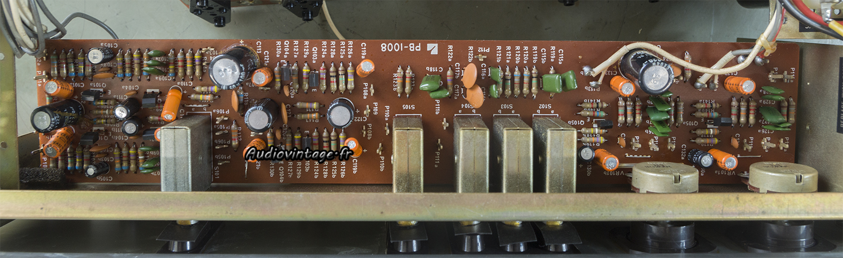

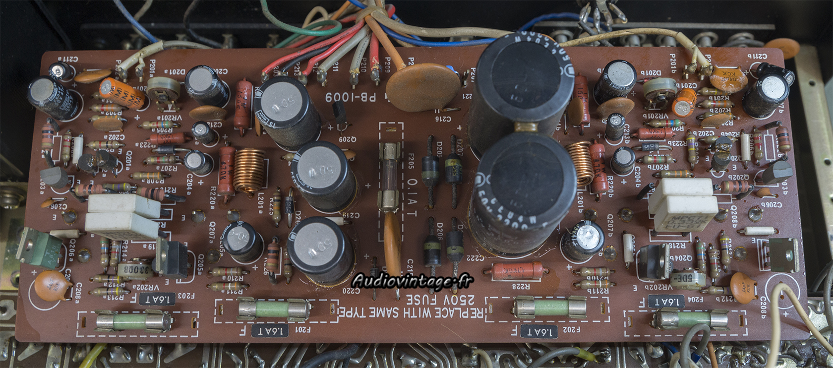

Luxman L-30 : révisé.
Les condensateurs chimiques sont remplacés ainsi que certains transistors.
Le circuit secondaire.
Tous les condensateurs chimiques et transistors sont remplacés.

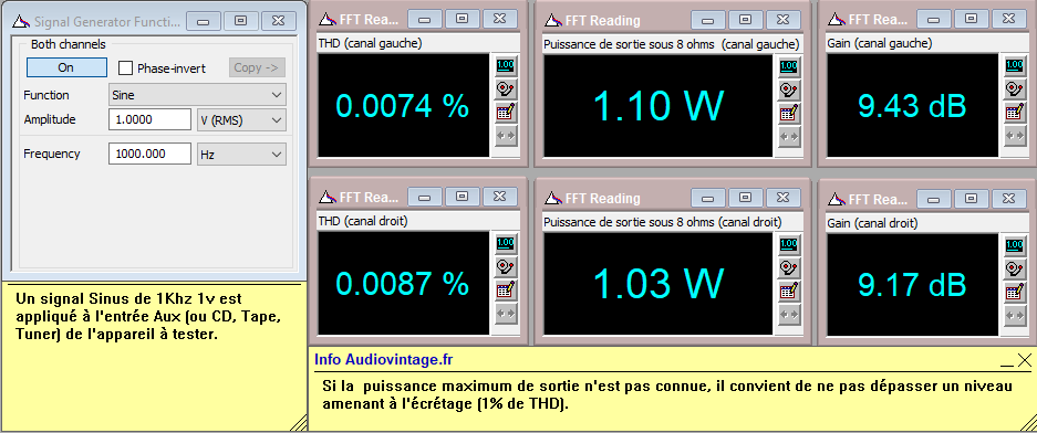

Luxman L-30 : distorsion-a-2x1w-sous-8-ohms-entree-aux
Distorsion à 2x1w sous 8 ohms, entrée aux.

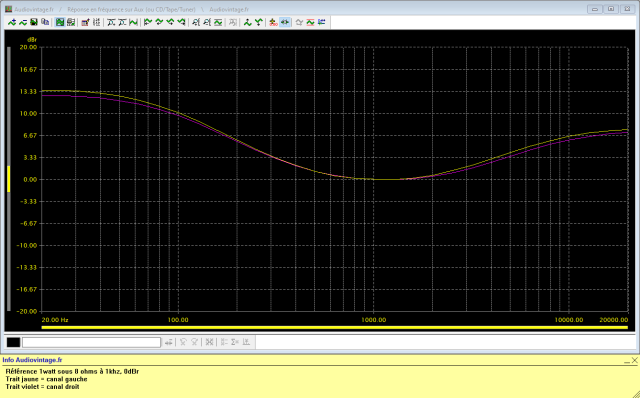

Luxman L-30 : reponse-en-frequence-a-2x1w-sous-8-ohms-entree-aux-filtres-actives
Réponse en fréquence à 2x1w sous 8 ohms, entrée aux, filtres activés.

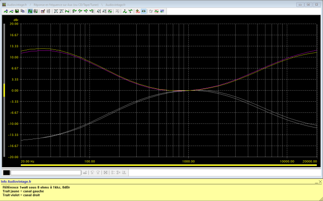

Luxman L-30 : reponse-en-frequence-a-2x1w-sous-8-ohms-entree-aux-correcteurs-au-mini-puis-au-maxi
Réponse en fréquence à 2x1w sous 8 ohms, entrée aux, correcteurs de tonalité au mini puis au maxi.

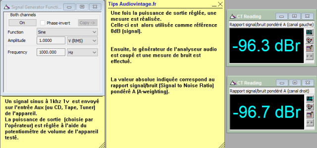

Luxman L-30 : rapport-signal-bruit-a-2x1w-sous-8-ohms-entree-aux
Rapport signal bruit à 2x1w sous 8 ohms, entrée aux.

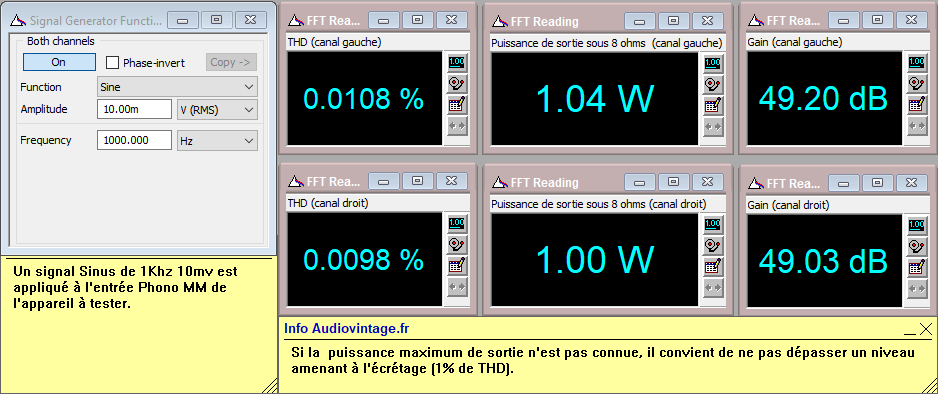

Luxman L-30 : distorsion-a-2x1w-sous-8-ohms-entree-phono
Distorsion à 2x1w sous 8 ohms, entrée phono.

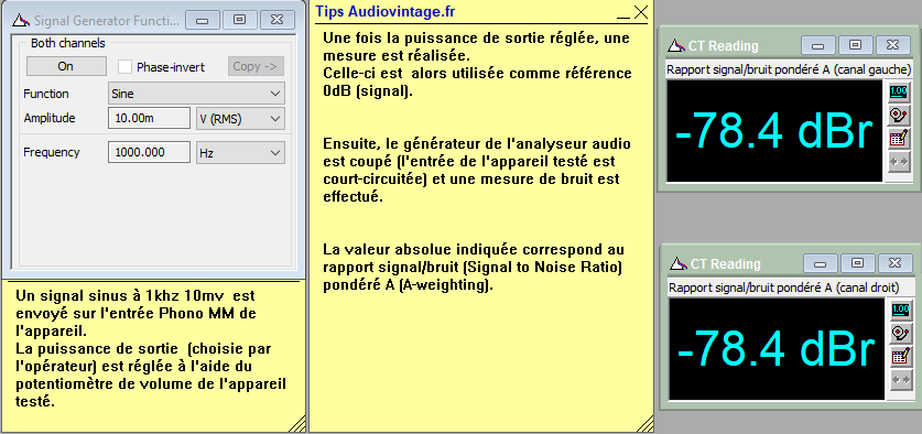

Luxman L-30 : rapport-signal-bruit-a-2x1w-sous-8-ohms-entree-phono
Rapport signal bruit à 2x1w sous 8 ohms, entrée phono.
Luxman L-30 : rapport-signal-bruit-a-2x32w-sous-8-ohms-entree-phono
Rapport signal bruit à 2x32w sous 8 ohms, entrée phono.

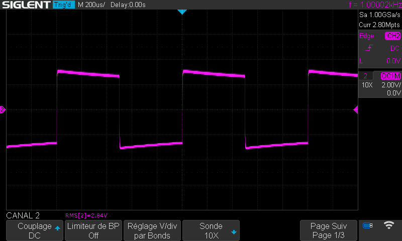

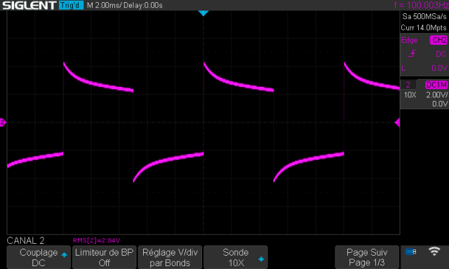

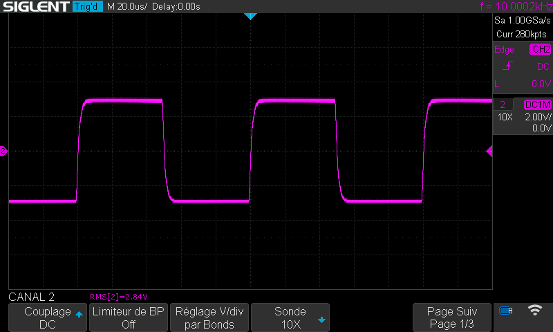

Luxman L-30 : signal-carre-a-100hz

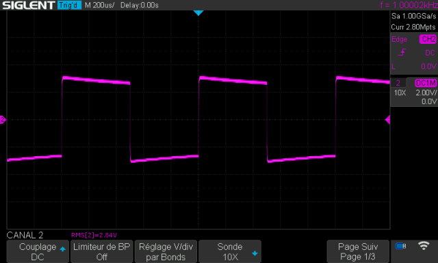

Luxman L-30 : signal-carre-a-1khz
Luxman L-30 : signal-carre-a-10khz
Luxman L-30 : temps-de-montee-a-10khz
Signal carré à 100hz, 1khz, 10khz et temps de montée à 10khz. 1w en sortie sous 8 ohms, entrée aux.
