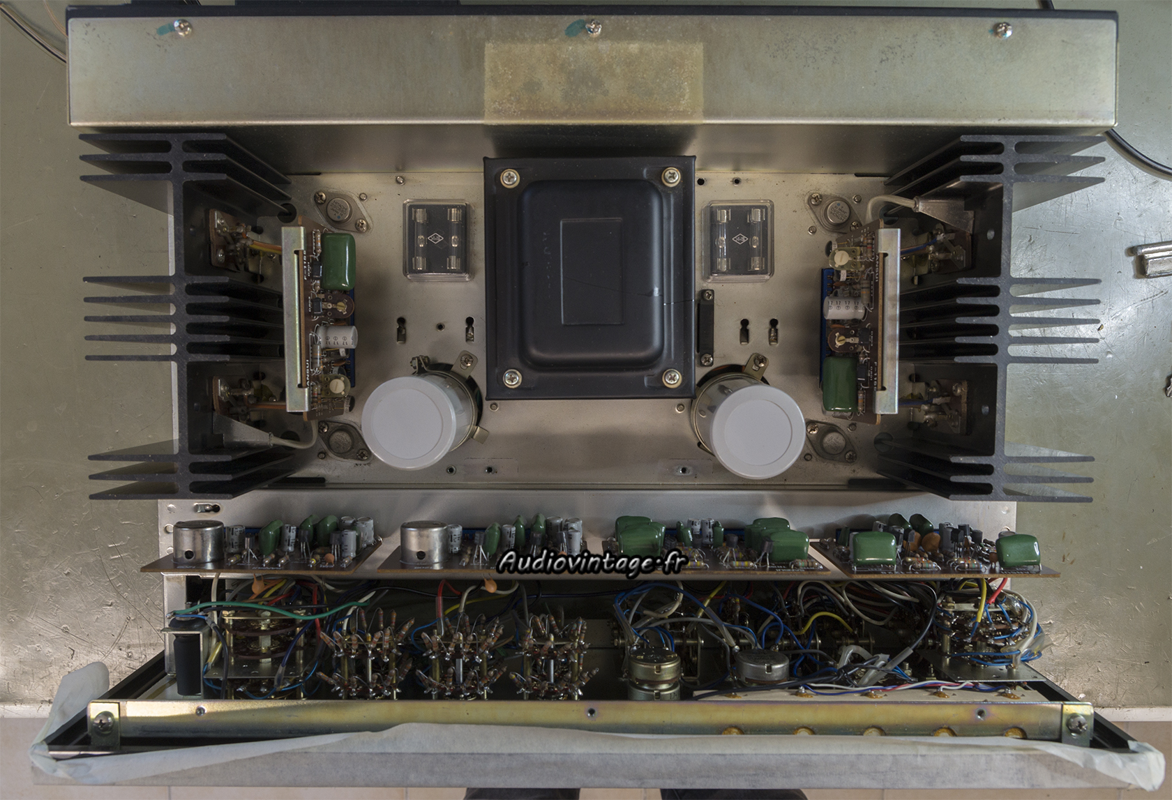

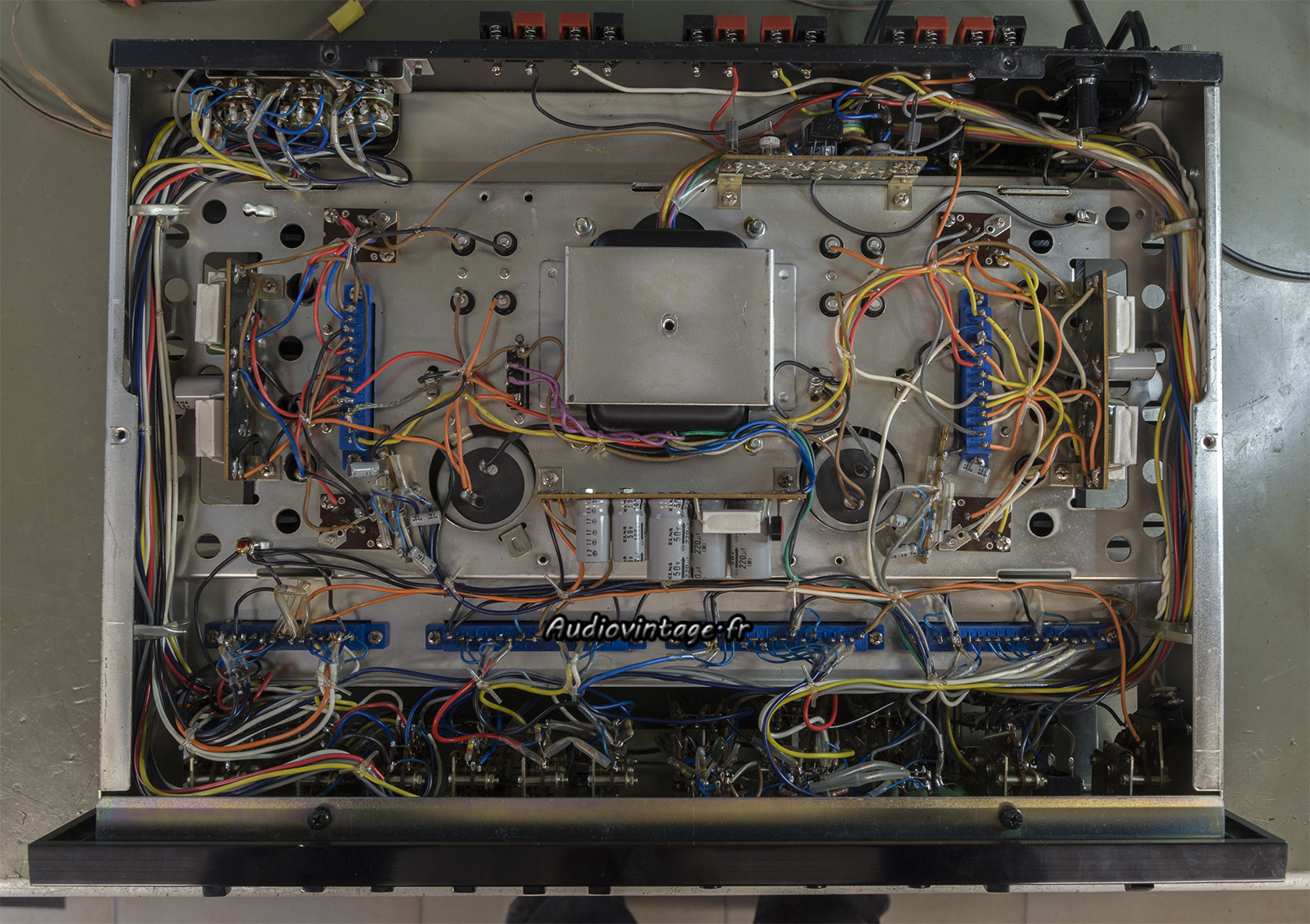

Encore un bel exemplaire d’AU-999 Sansui accueilli à l’atelier Audiovintage pour une révision complète.
Sansui AU-999 : à son arrivée.
L’exemplaire présenté ici est encore fonctionnel lors de sa réception. C’est souvent le cas avec les AU-999, c’est du costaud ! Bien sûr, il est loin de sonner comme il devrait, difficile de reprocher cela à un appareil électronique grand public de 50 ans.

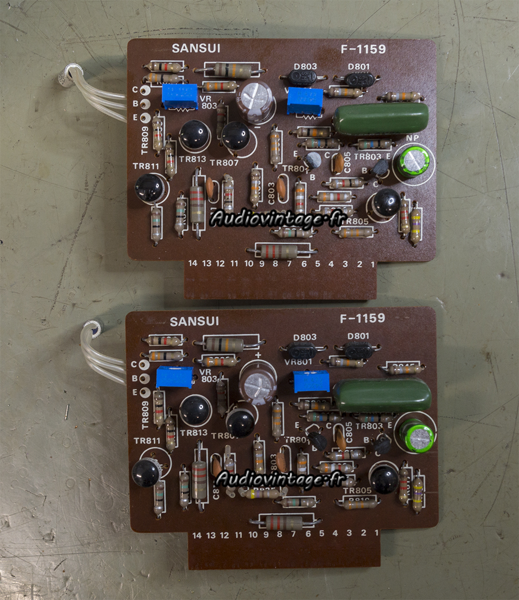

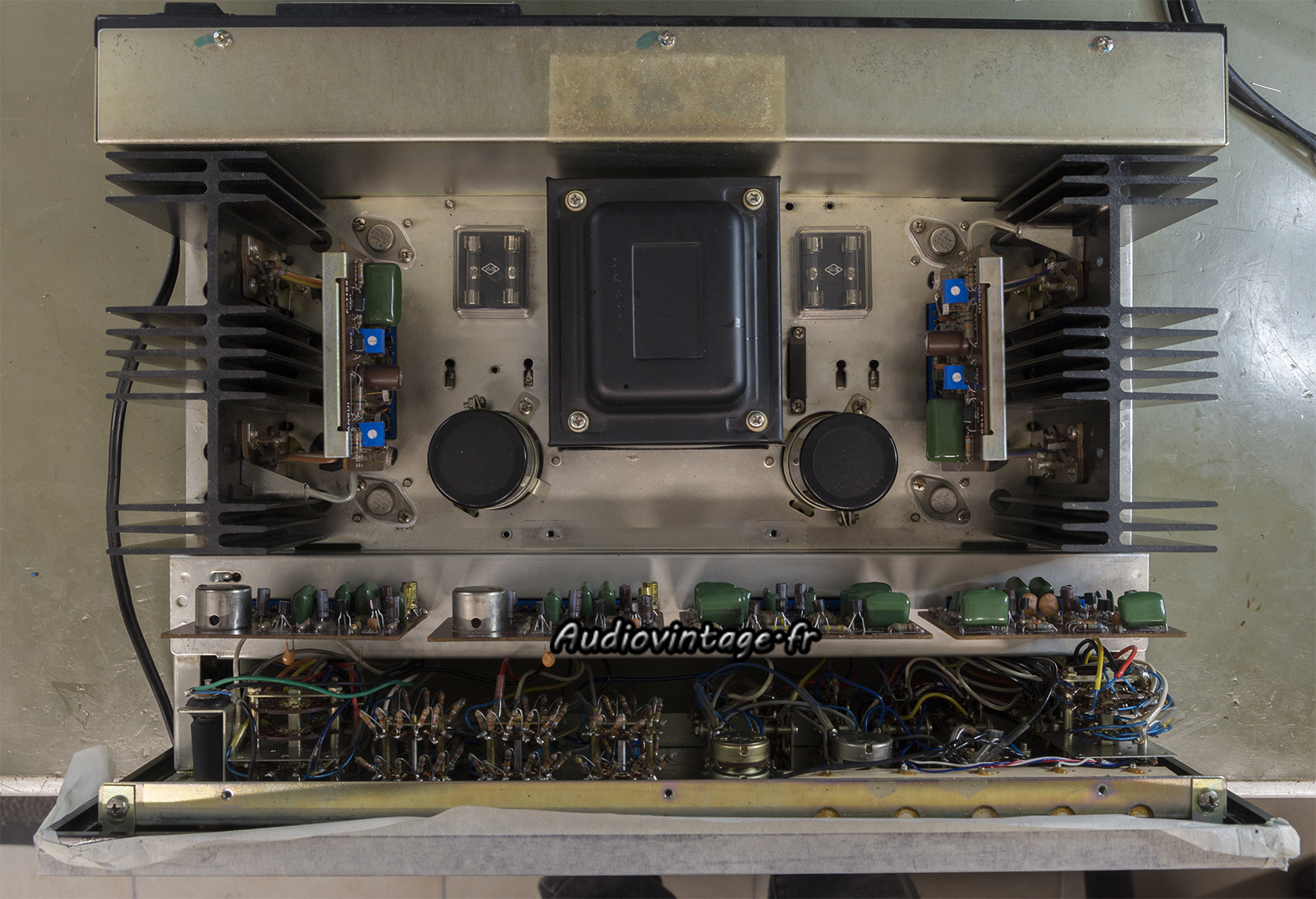

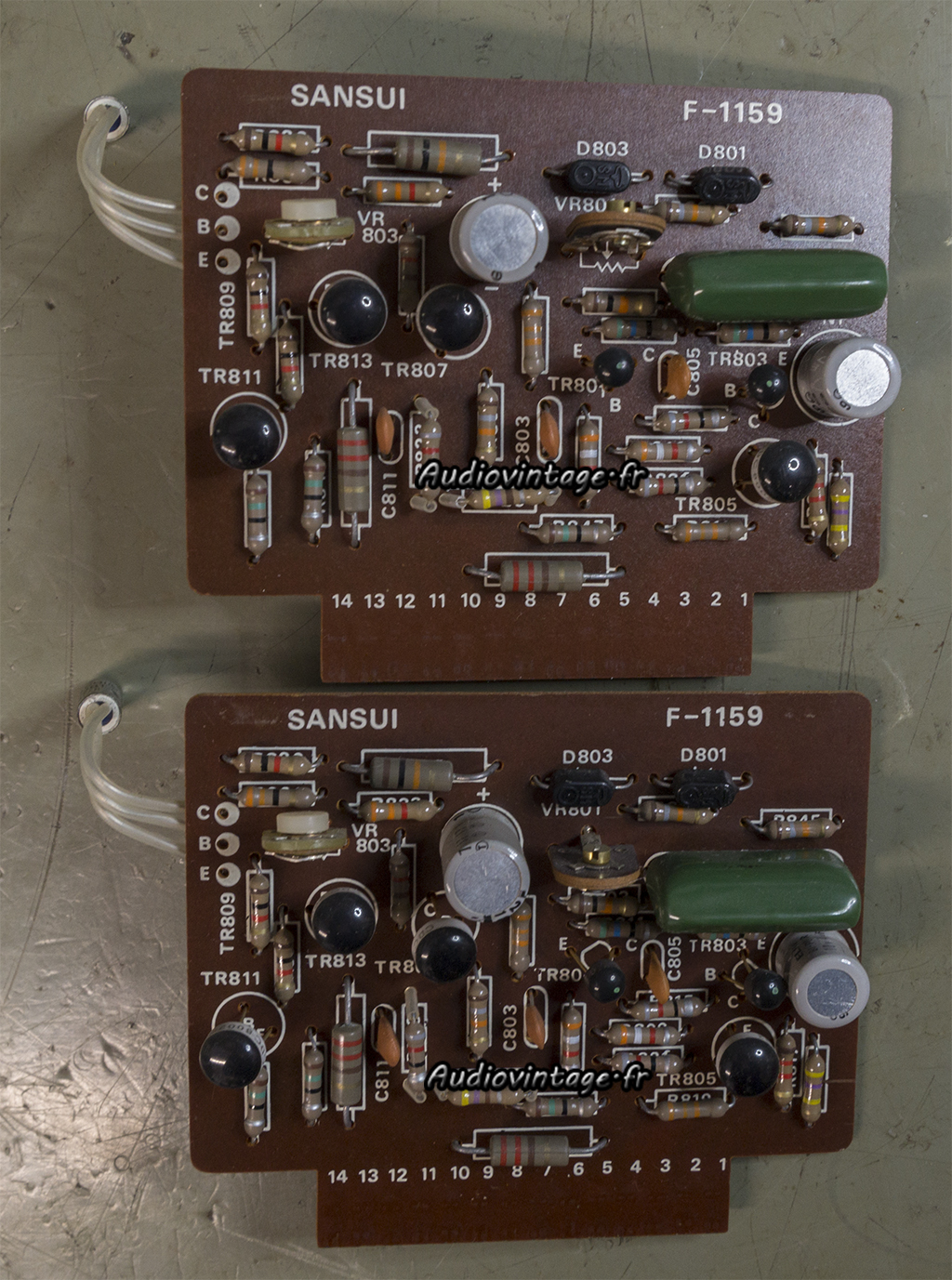

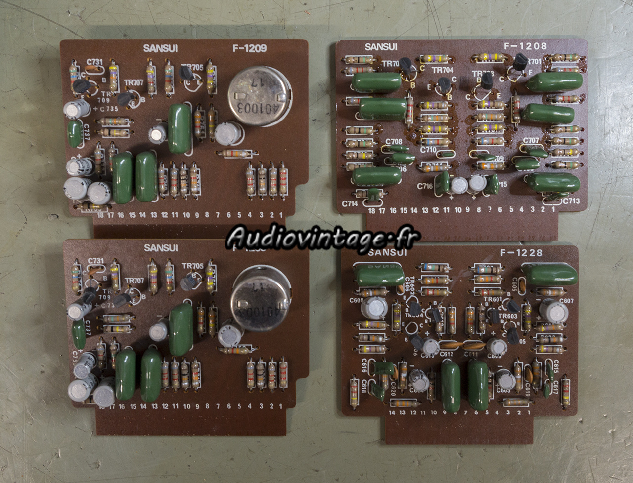

Sansui AU-999 : circuits drivers à réviser.
Les deux circuits « drivers » sont retirés.
Sansui AU-999 : circuit drivers révisés.
Les condensateurs chimiques, ainsi que les résistances ajustables de courant de repos et d’offset et certains transistors sont remplacés.
Les connecteurs sont, comme toujours nettoyés avec soin.

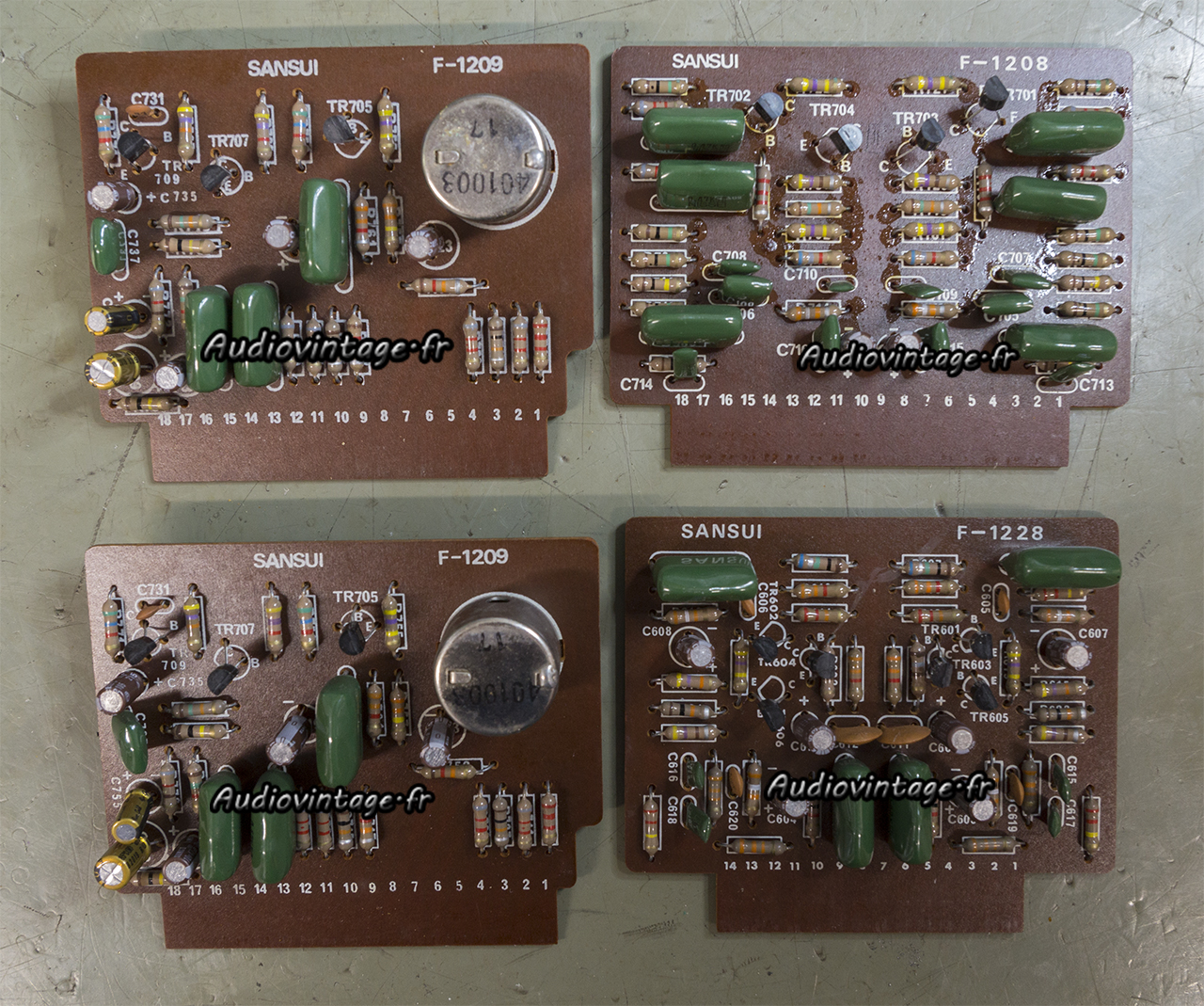

Sansui AU-999 : circuits "preamp" à revoir.
Retrait des circuits « preamp ».
Sansui AU-999 : circuits "preamp" révisés.
Tous les condensateurs chimiques et transistor sont remplacés.
Sansui AU-999 : micas neufs, graisse fraîche.
Les transistors de puissances sont retirés, nettoyés, testés, puis remontés avec de la graisse fraîche sur des micas d’isolations neufs.
Des soins identiques sont réalisés sur les transistors drivers au format To-66, fixés directement sur le châssis.

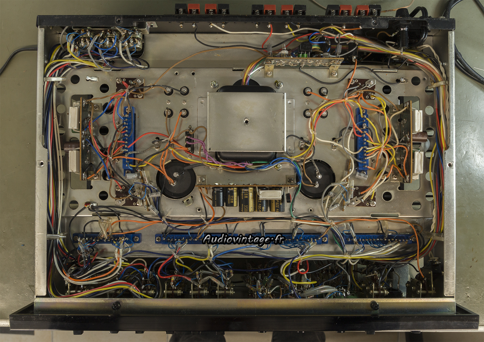

Sansui AU-999 : condensateurs remplacés.
Sous l’appareil, tous les condensateurs chimiques sont également remplacés, sauf ceux sur le circuit de filtre subsonic qui est shunté.
Sansui AU-999 : terminé.
Les condensateurs de filtrage de l’alimentation sont remplacés, les commandes nettoyées. Enfin, les courants de repos et offsets sont ajustés. Terminé.

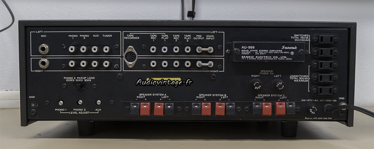

Sansui AU-999 : connectique.

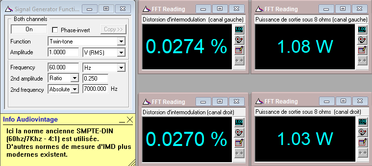

Sansui AU-999 : IMD-a-2x1w-sous-8-ohms-entree-aux-tone-defeat
IMD à 2x1w sous 8 ohms, entrée aux, tone defeat.

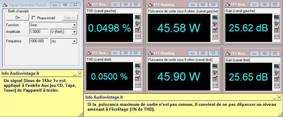

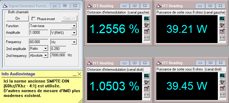

Sansui AU-999 : puissance-de-sortie-sous-8-ohms-a-lecretage-en-IMD-entree-aux-tone-defeat
Puissance de sortie sous 8 ohms à l’écrêtage en IMD, tone defeat.

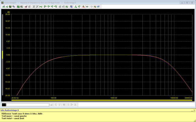

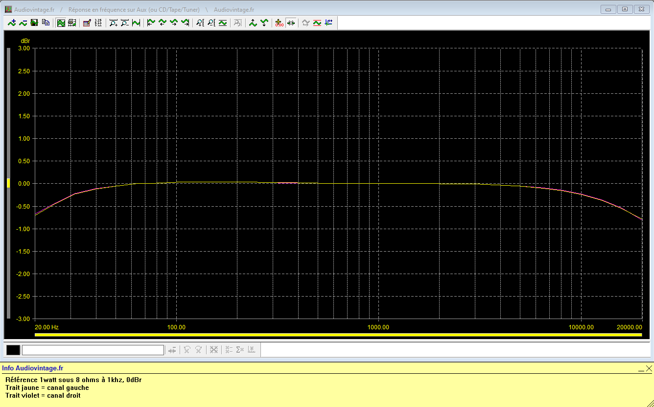

Sansui AU-999 : reponse-en-frequence-a-2x1w-sous-8-ohms-entree-aux-tone-defeat
Réponse en fréquence à 2x1w sous 8 ohms, entrée aux, tone defeat.

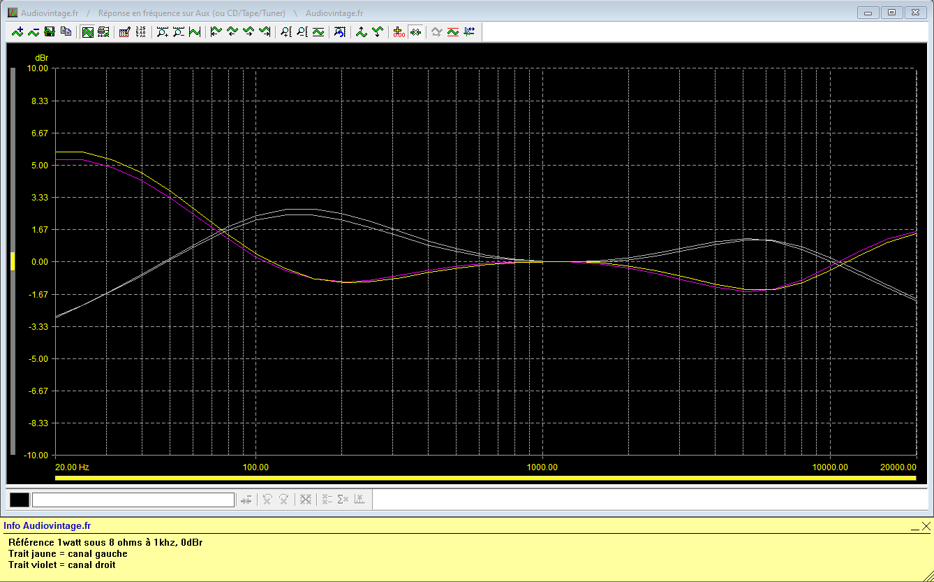

Sansui AU-999 : reponse-en-frequence-a-2x1w-sous-8-ohms-entree-aux-tone-defeat-correcteurs-au-mini-puis-au-maxi-200hz-1khz-6khz
Réponse en fréquence à 2x1w sous 8 ohms, entrée aux, correcteurs de tonalité au mini puis au maxi (200hz/1khz/6khz).

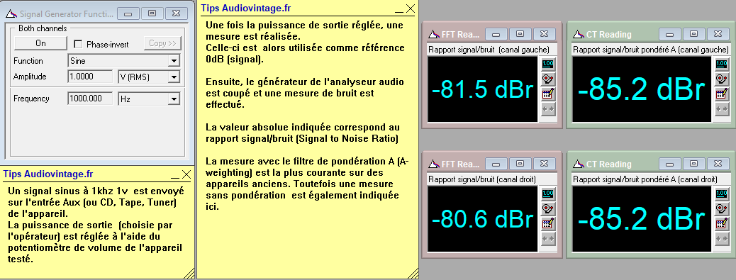

Sansui AU-999 : rapport-signal-bruit-a-2x1w-sous-8-ohms-entree-aux-tone-defeat
Rapport signal bruit à 2x1w sous 8 ohms, entrée aux.
Sansui AU-999 : rapport-signal-bruit-a-2x45w-sous-8-ohms-entree-aux-tone-defeat
Rapport signal bruit à 2x45w sous 8 ohms, entrée aux.

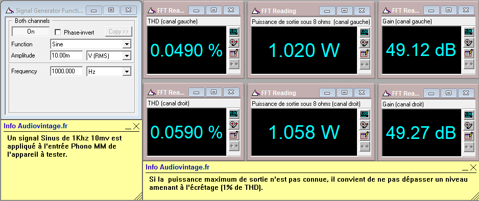

Sansui AU-999 : distorsion-a-2x1w-sous-8-ohms-entree-phono-tone-defeat
Distorsion à 2x1w sous 8 ohms, entrée phono.

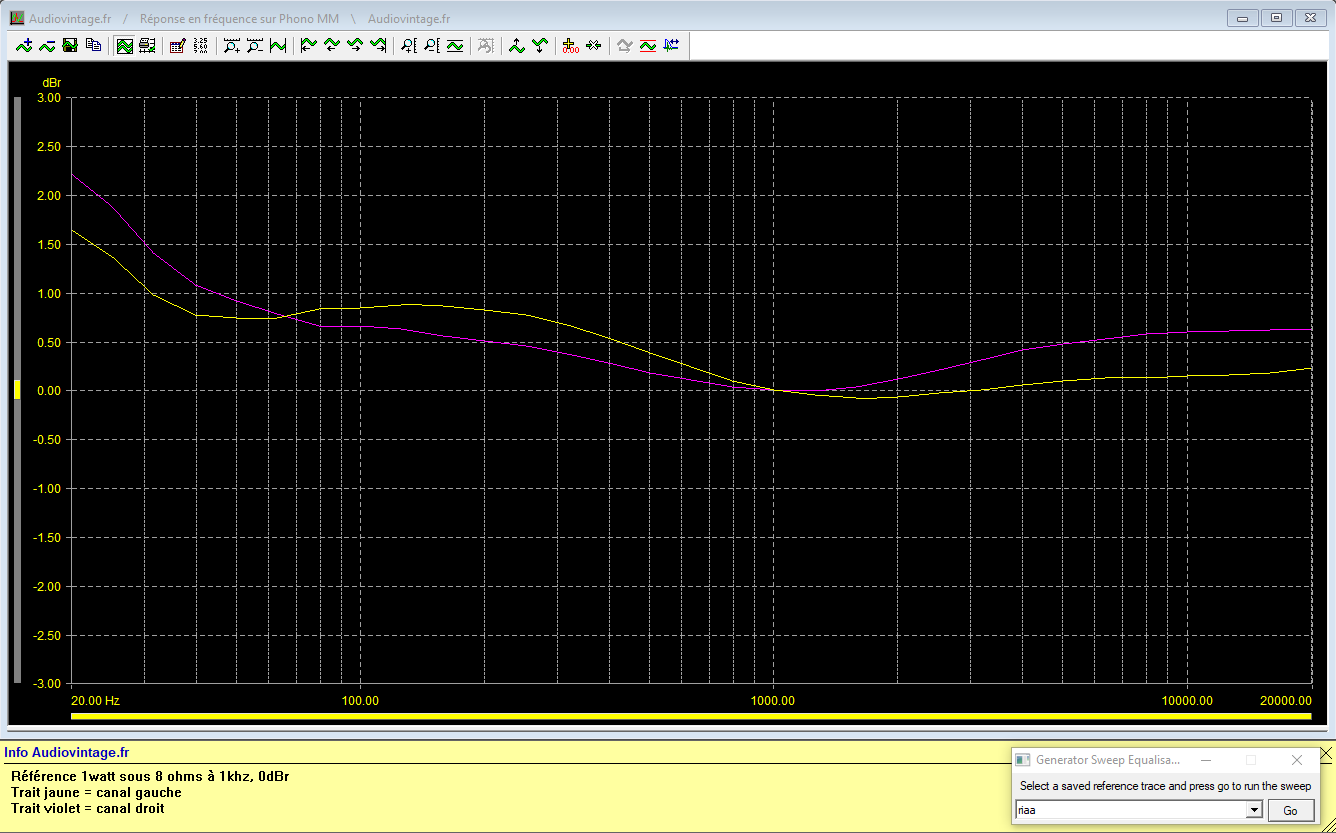

Sansui AU-999 : reponse-en-frequence-a-2x1w-sous-8-ohms-entree-phono-tone-defeat
réponse en fréquence à 2x1w sous 8 ohms, entrée phono.

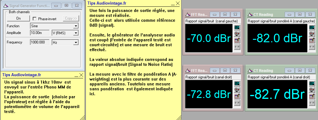

Sansui AU-999 : rapport-signal-bruit-a-2x1w-sous-8-ohms-entree-phono-tone-defeat
Rapport signal bruit à 2x1w sous 8 ohms, entrée phono.
Sansui AU-999 : rapport-signal-bruit-a-2x45w-sous-8-ohms-entree-phono-tone-defeat
Rapport signal bruit à 2x45w sous 8 ohms, entrée phono.

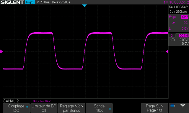

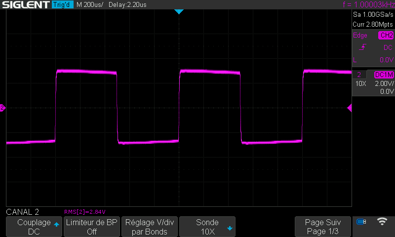

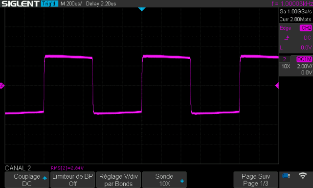

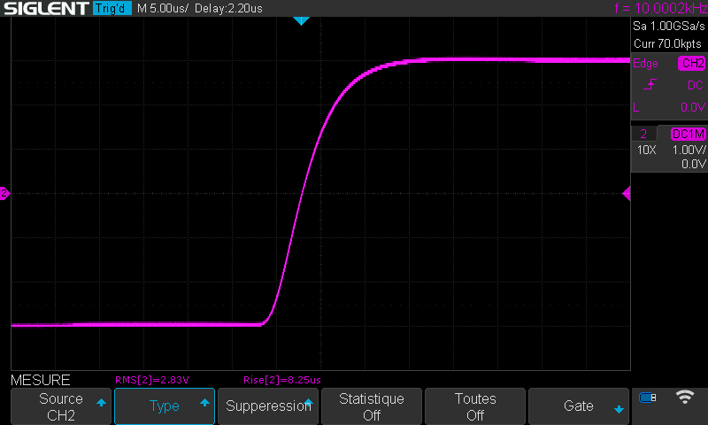

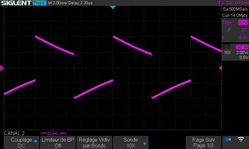

Sansui AU-999 : signal-carre-a-100hz
Sansui AU-999 : signal-carre-a-1khz
Sansui AU-999 : signal-carre-a-10khz
Sansui AU-999 : temps-de-montee-a-10khz
Signal carré à 100hz, 1khz, 10khz et temps de montée à 10khz. 1w en sortie sous 8 ohms, entrée aux.
