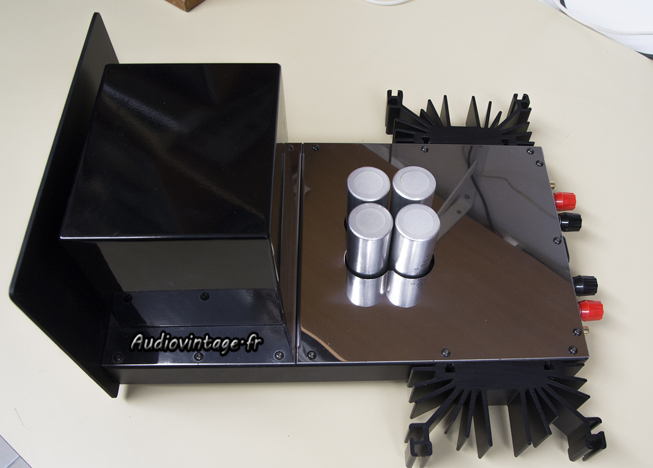

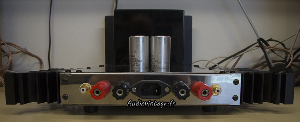

Un petit bloc de puissance en panne sur un canal.
Vu sous le monstre et son « petit » transfo.

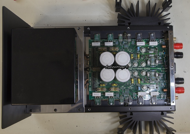

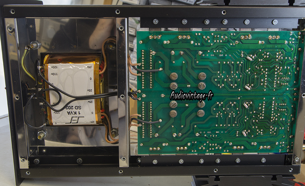

Son propriétaire a remplacé les deux fusibles du canal droit, mais ceux-ci claquent encore à l’allumage : dépannage obligatoire.

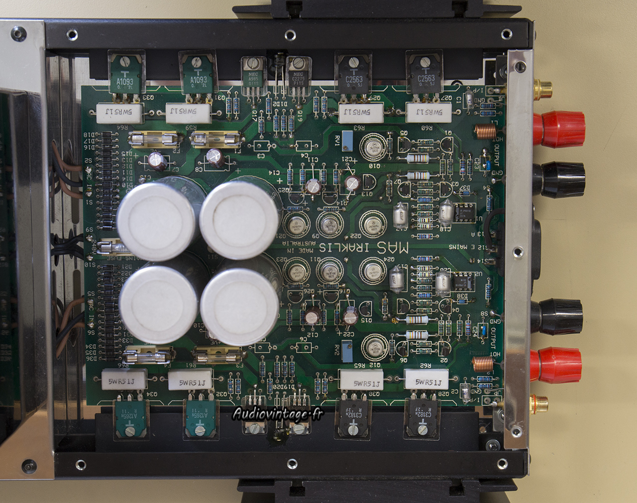

Quelques mesures rapides et le diagnostic tombe : deux transistors de puissances HS sur le canal concerné.
La totalité des transistors de puissance et les drivers sont remplacés.

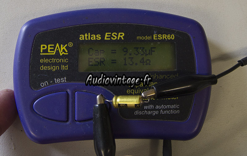

Les condensateurs axiaux de 10uf 63v étaient bien malade pour la plupart, remplacés.

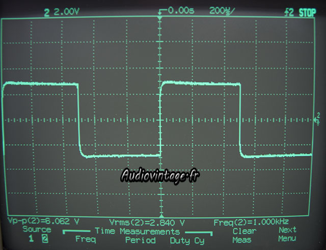

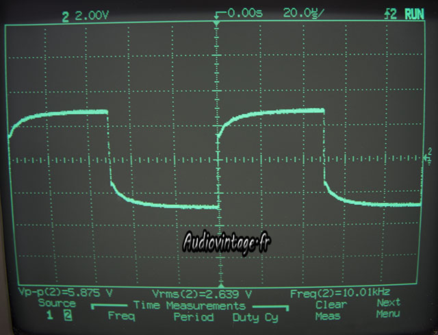

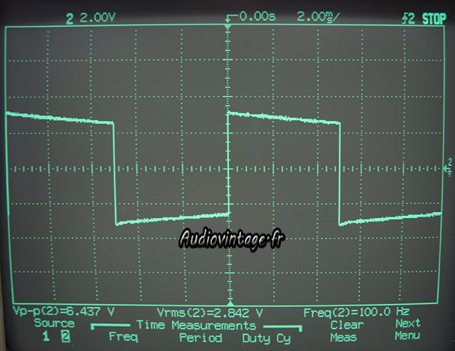

L’appareil est réglé puis passage au banc de mesure.
