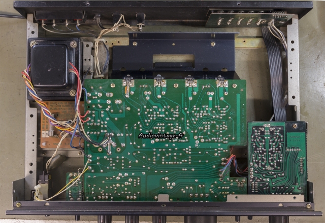

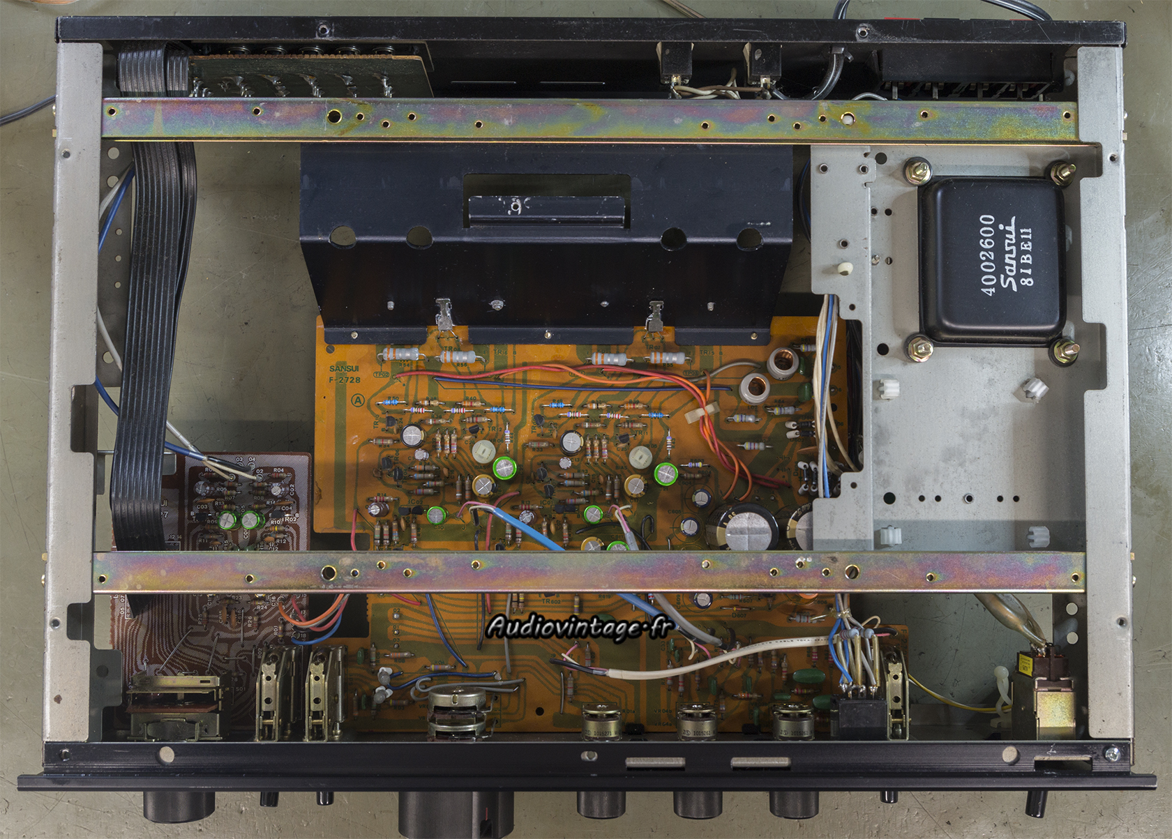

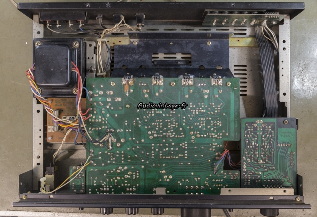

Sansui AU-117 : à son arrivée.
Il fonctionne mais crachouille du fait de commandes encrassées. Les transistors de puissances ont été remplacés ainsi que les transistors drivers et certaines résistances.

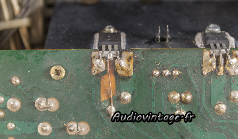

Sansui AU-117 : pas très beau.
Il semble que l’intervenant ai eu un souci lors du remplacement des transistors de puissance.
Ce n’est pas très beau mais pas très grave non plus, j’arrangerais ça plus tard.

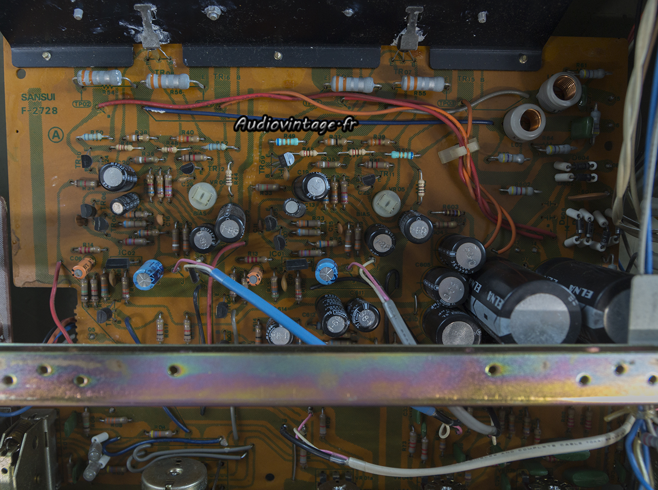

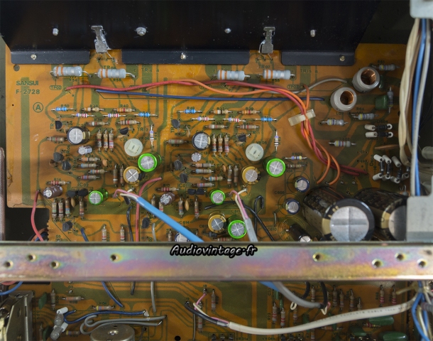

Sansui AU-117 : circuit principal à revoir.
Le circuit principal.
Sansui AU-117 : circuit principal révisé.
Tous les condensateurs chimiques, ainsi de nombreuses résistances et quelques transistors sont remplacés.

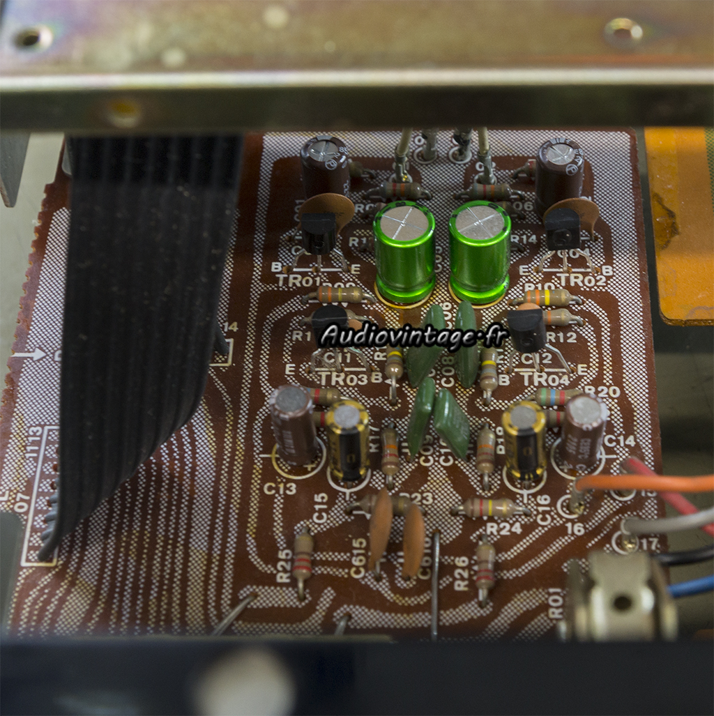

Sansui AU-117 : étage phono à réviser.
L’étage phono.
Sansui AU-117 : étage phono révisé.
Condensateurs chimiques et transistors au références problématiques sont remplacés.

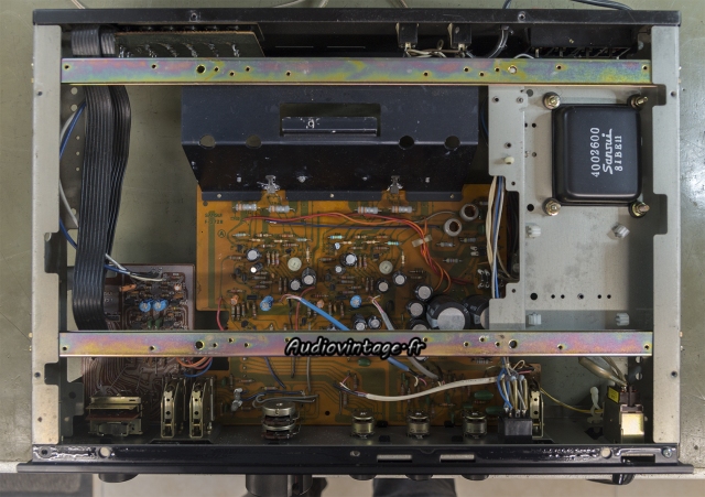

Sansui AU-117 : terminé.
Certaines soudures peu engageantes sont refaites, la piste endommagée au niveau d’un transistor de puissance est refaite.
Les commandes sont nettoyées, l’alimentation est reconfigurée en 240v. les courants de repos ajustés. Terminé.

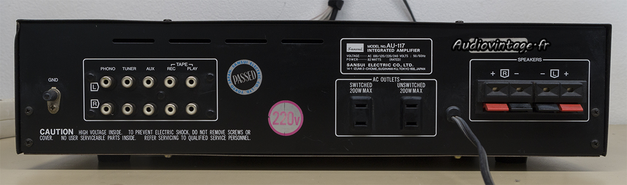

Sansui AU-117 : connectique.

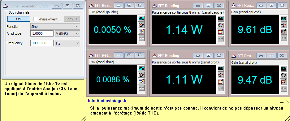

Sansui AU-117 : distorsion-a-2x1w-sous-8-ohms-entree-aux
Distorsion à 2x1w sous 8 ohms, entrée aux.

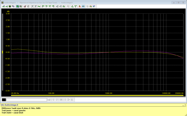

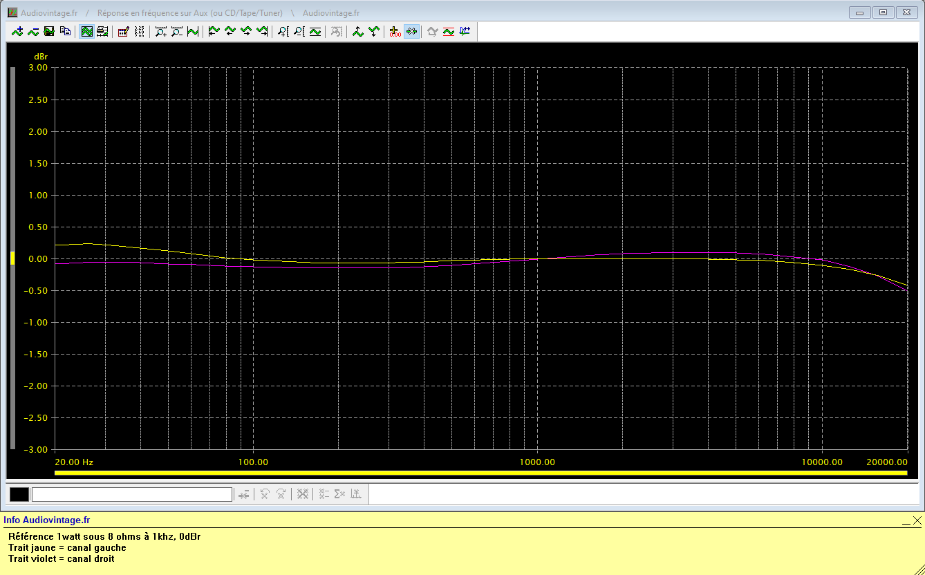

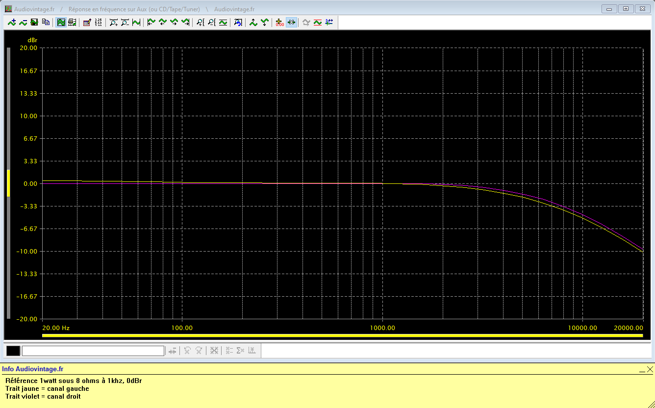

Sansui AU-117 : reponse-en-frequence-a-2x1w-sous-8-ohms-entree-aux
Réponse en fréquence à 2x1w sous 8 ohms, entrée aux.

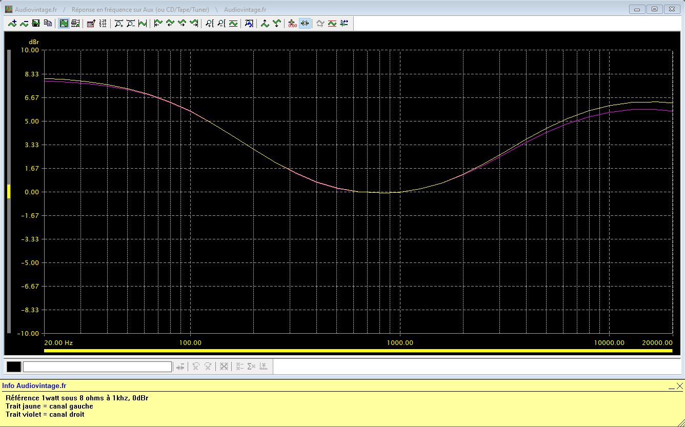

Sansui AU-117 : reponse-en-frequence-a-2x1w-sous-8-ohms-entree-aux-correcteurs-au-mini-puis-au-maxi
Réponse en fréquence à 2x1w sous 8 ohms, entrée aux, correcteurs de tonalité au mini puis au maxi.

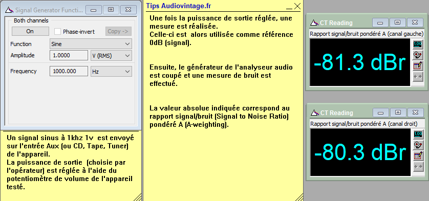

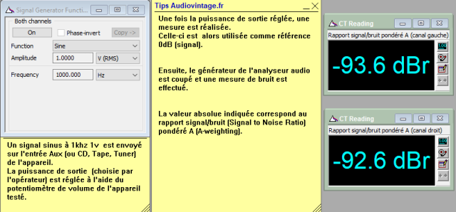

Sansui AU-117 : rapport-signal-bruit-a-2x1w-sous-8-ohms-entree-aux
Rapport signal bruit à 2x1w sous 8 ohms, entrée aux.
Sansui AU-117 : rapport-signal-bruit-a-2x15w-sous-8-ohms-entree-aux
Rapport signal bruit à 2x15w sous 8 ohms, entrée aux.

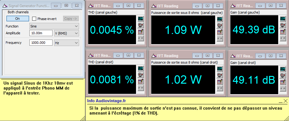

Sansui AU-117 : distorsion-a-2x1w-sous-8-ohms-entree-phono
Distorsion à 2x1w sous 8 ohms, entrée phono.

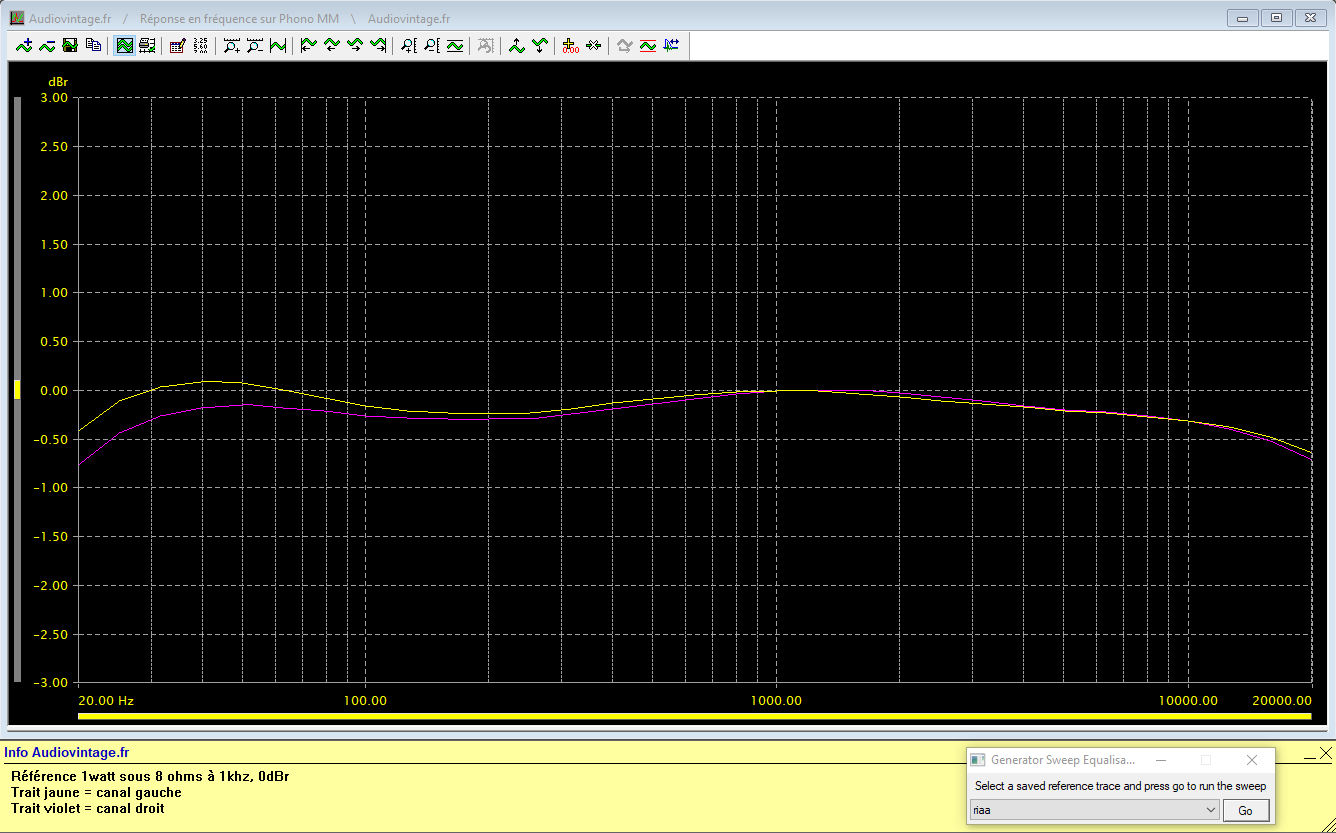

Sansui AU-117 : reponse-en-frequence-a-2x1w-sous-8-ohms-entree-phono
Réponse en fréquence à 2x1w sous 8 ohms, entrée phono.

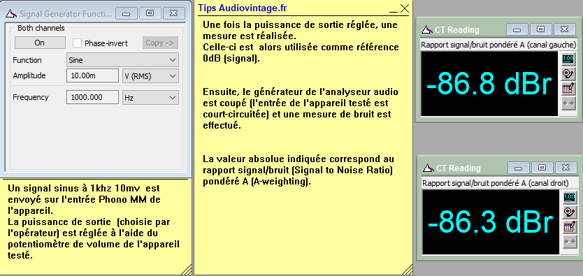

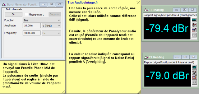

Sansui AU-117 : rapport-signal-bruit-a-2x1w-sous-8-ohms-entree-phono
Rapport signal bruit à 2x1w sous 8 ohms, entrée phono.
Sansui AU-117 : rapport-signal-bruit-a-2x15w-sous-8-ohms-entree-phono
Rapport signal bruit à 2x15w sous 8 ohms, entrée phono.

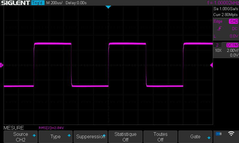

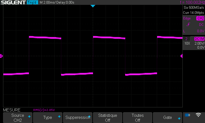

Sansui AU-117 : signal-carre-a-100hz
Sansui AU-117 : signal-carre-a-1khz

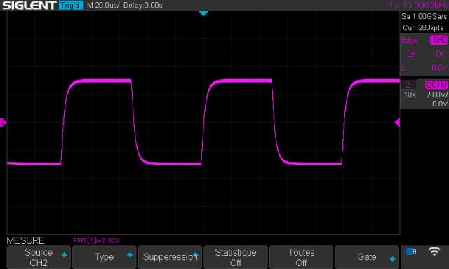

Sansui AU-117 : signal-carre-a-10khz

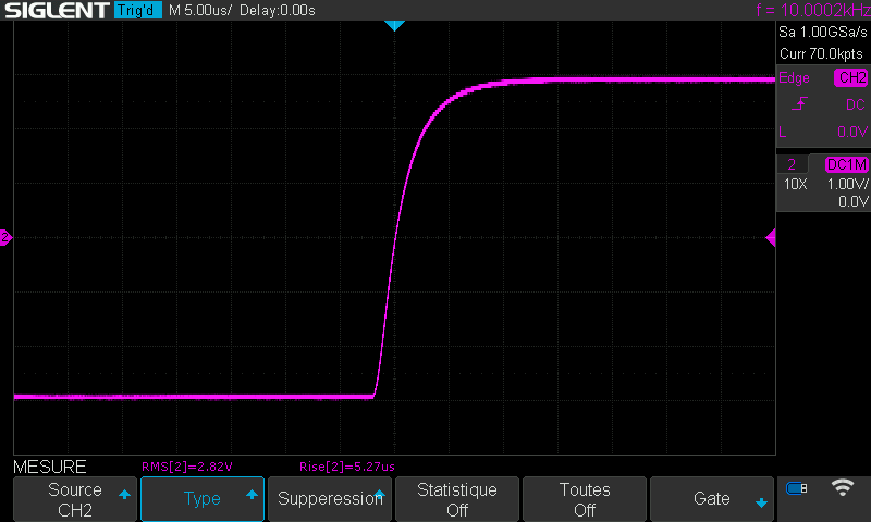

Sansui AU-117 : temps-de-montee-a-10khz
Signal carré à 100hz, 1khz, 10khz et temps de montée à 10khz. 1w en sortie sous 8 ohms, entrée aux.
