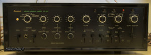

Le propriétaire possédant cet appareil depuis très longtemps, il se trouva fort dépourvu quand la bête mourut 🙁

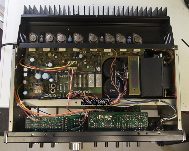

Arrivé à l’atelier.

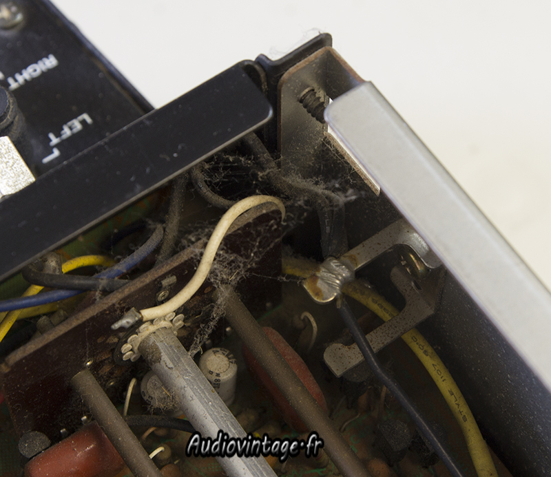

L’appareil est dans son jus. Présence d’une très légère oxydation à divers endroits mais rien de grave. Beaucoup de poussière. Un bon nettoyage s’imposera une fois la panne identifiée.

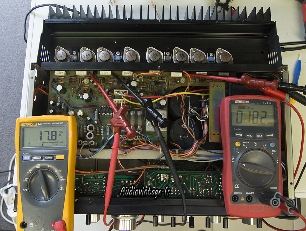

En effet, il ne fonctionne pas, le relais de protection HP fait son office, en ne permettant pas aux 38 volts continu mesurés d’arriver jusqu’a une des enceintes.

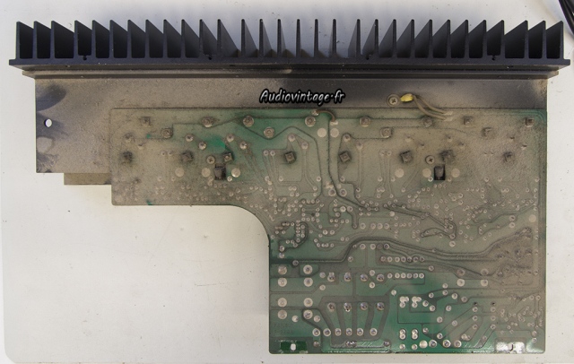

La carte principale est retirée de l’appareil.
Côté soudure, un bon coup de pinceau s’avère nécessaire.

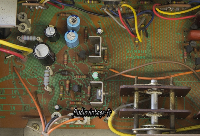

Condensateurs neufs, résistances fusibles remplacées et certaines soudures complètement HS sont refaites.
J’en profite pour remplacer la graisse thermique sous tous les transistors fixés au radiateur.
Cela suffit à retrouver ce Sansui fonctionnel.

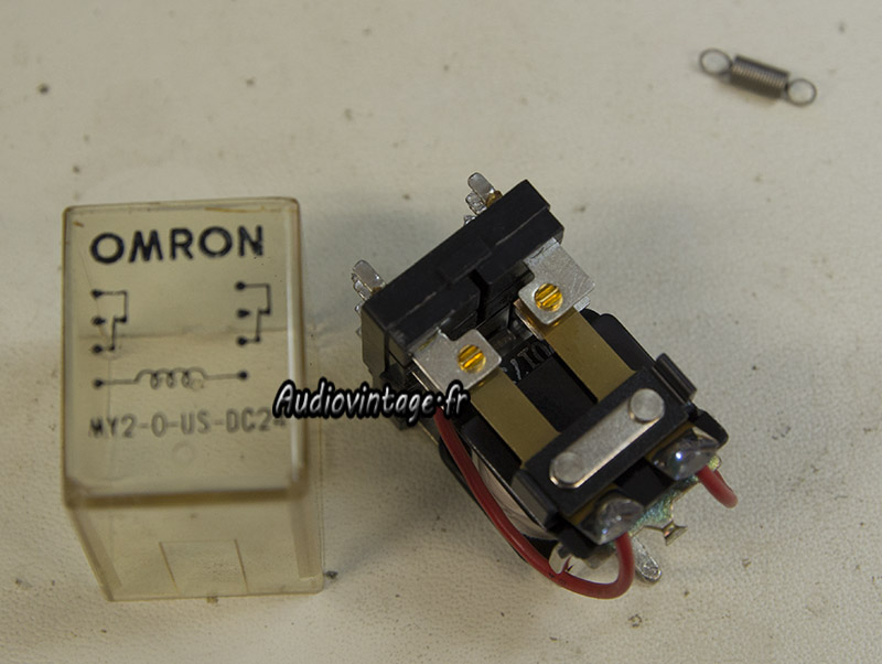

N’oublions pas le relais qui reçoit également les soins nécessaires.
Quelques autres condensateurs plus très vaillants sont également remplacés sur une autre section.

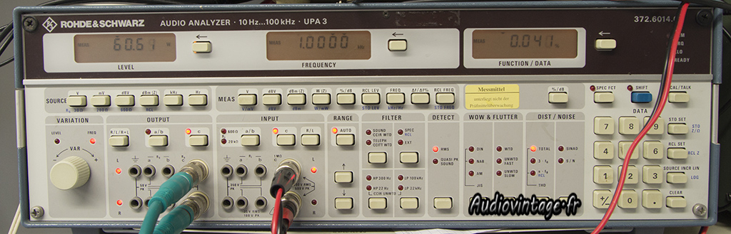

Passage au banc de test pour valider la réparation, tout va bien.

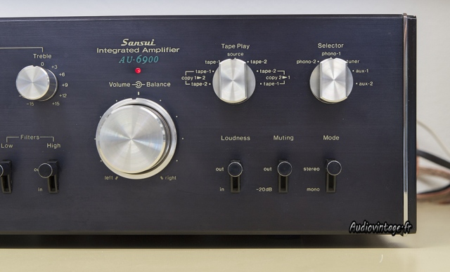

Le double potentiomètre (volume/balance) est par contre déséquilibré sur le début de sa course. C’est tout à fait audible à faible niveau, on a même droit à du son sur un canal avec le volume à zéro.
La commande de muting 20db permet de faire fonctionner le potentiomètre sur des positions plus hautes et donc de récupérer l’équilibre entre les canaux.
