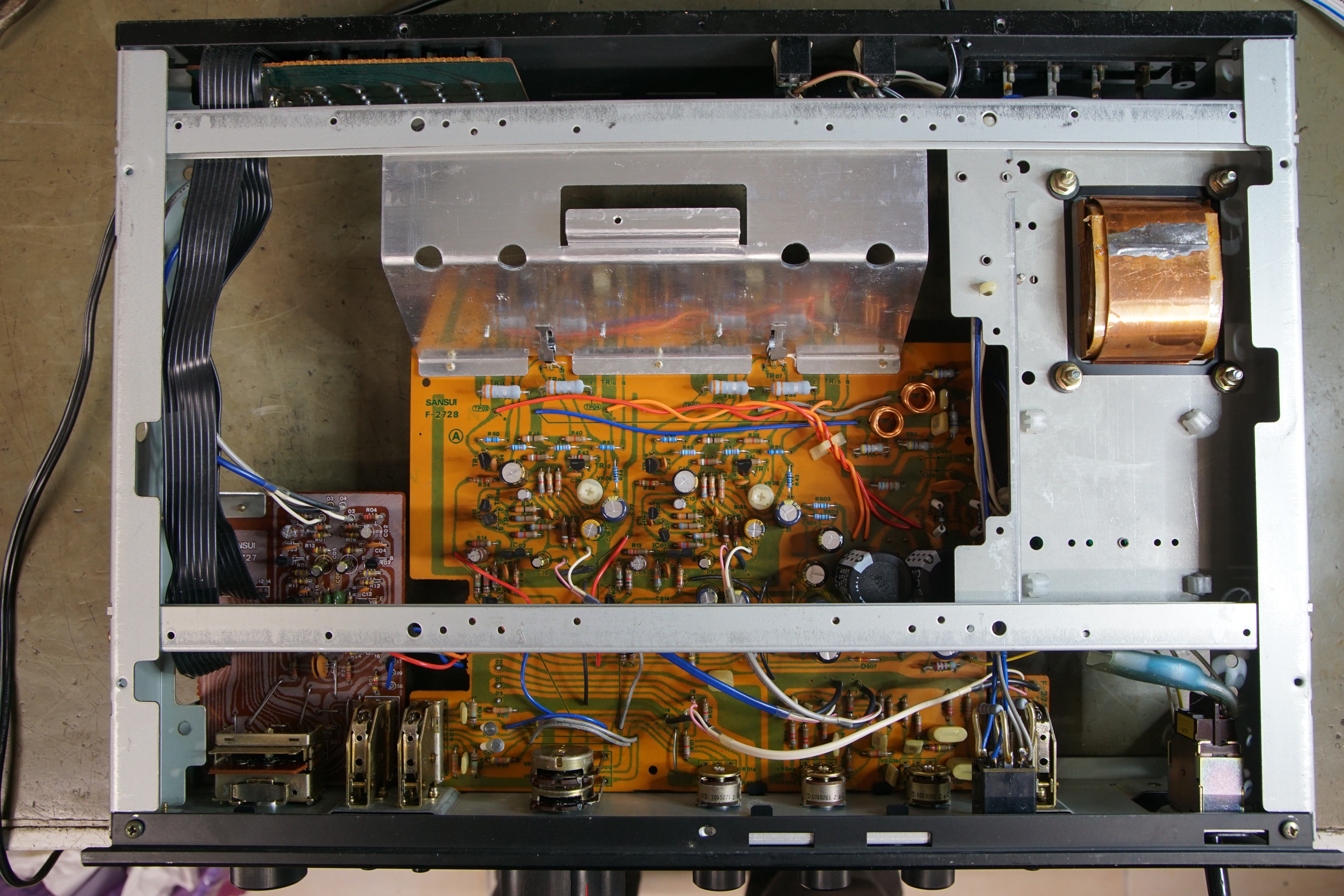

Sansui AU-117 II : à son arrivée.
Cet exemplaire fonctionne mais crachouille sur le canal gauche, quel que soit l’entrée utilisée.
Une ou plusieurs interventions passées sont visibles, avec en particulier le remplacement de certaines résistances fusibles.

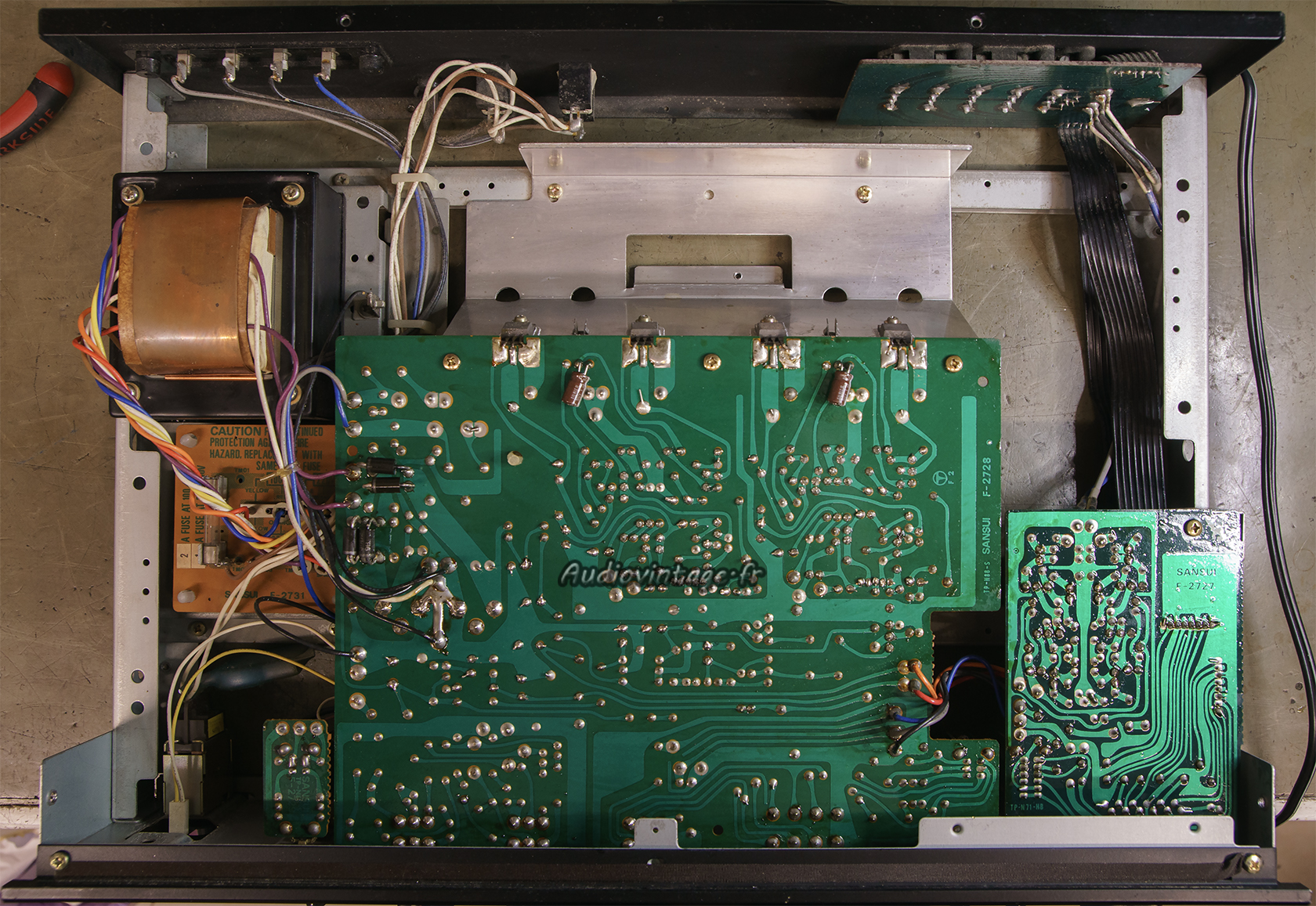

Sansui AU-117 II : circuit principal à réviser.
Le circuit principal.

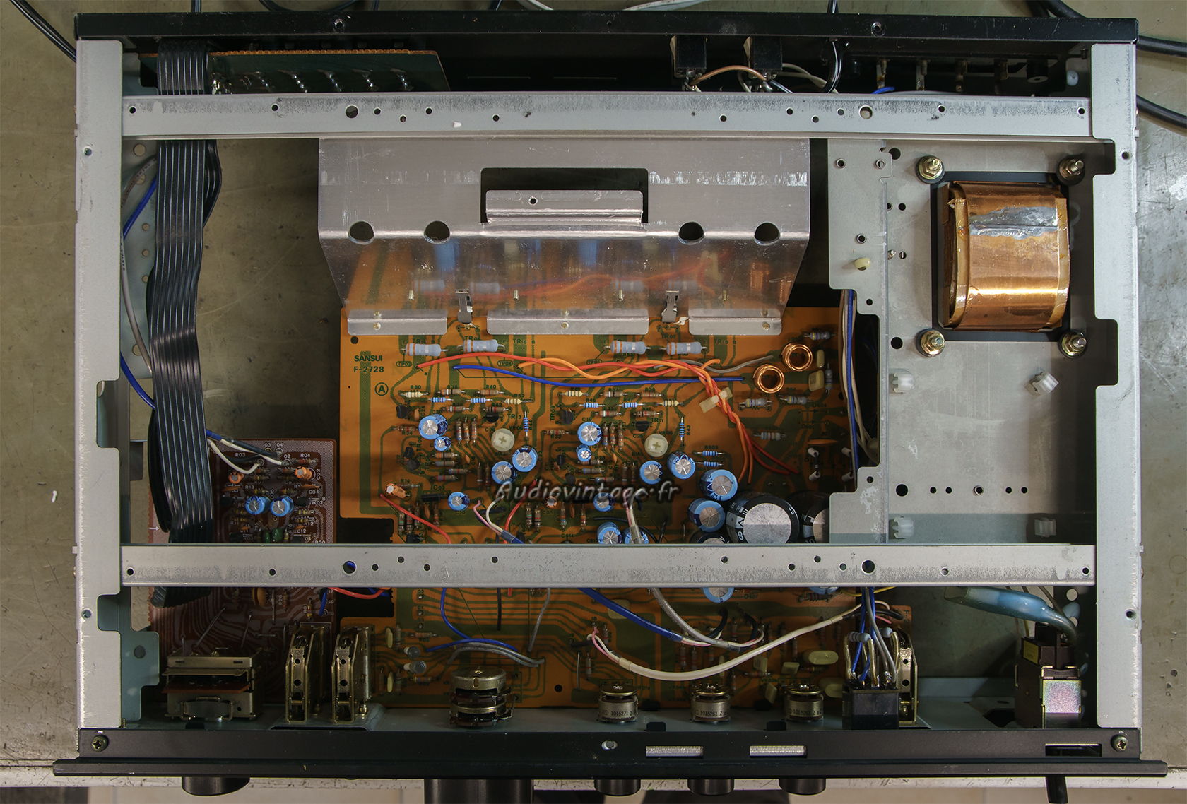

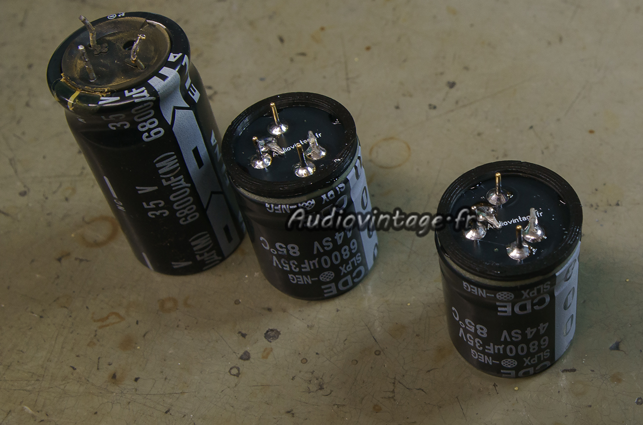

Sansui AU-117 II : condensateurs chimiques neufs sur adaptateurs "Audiovintage".
Il va recevoir de nouveaux condensateurs, dont ceux de filtrage d’alimentation, qui seront montés sur mes adaptateurs.

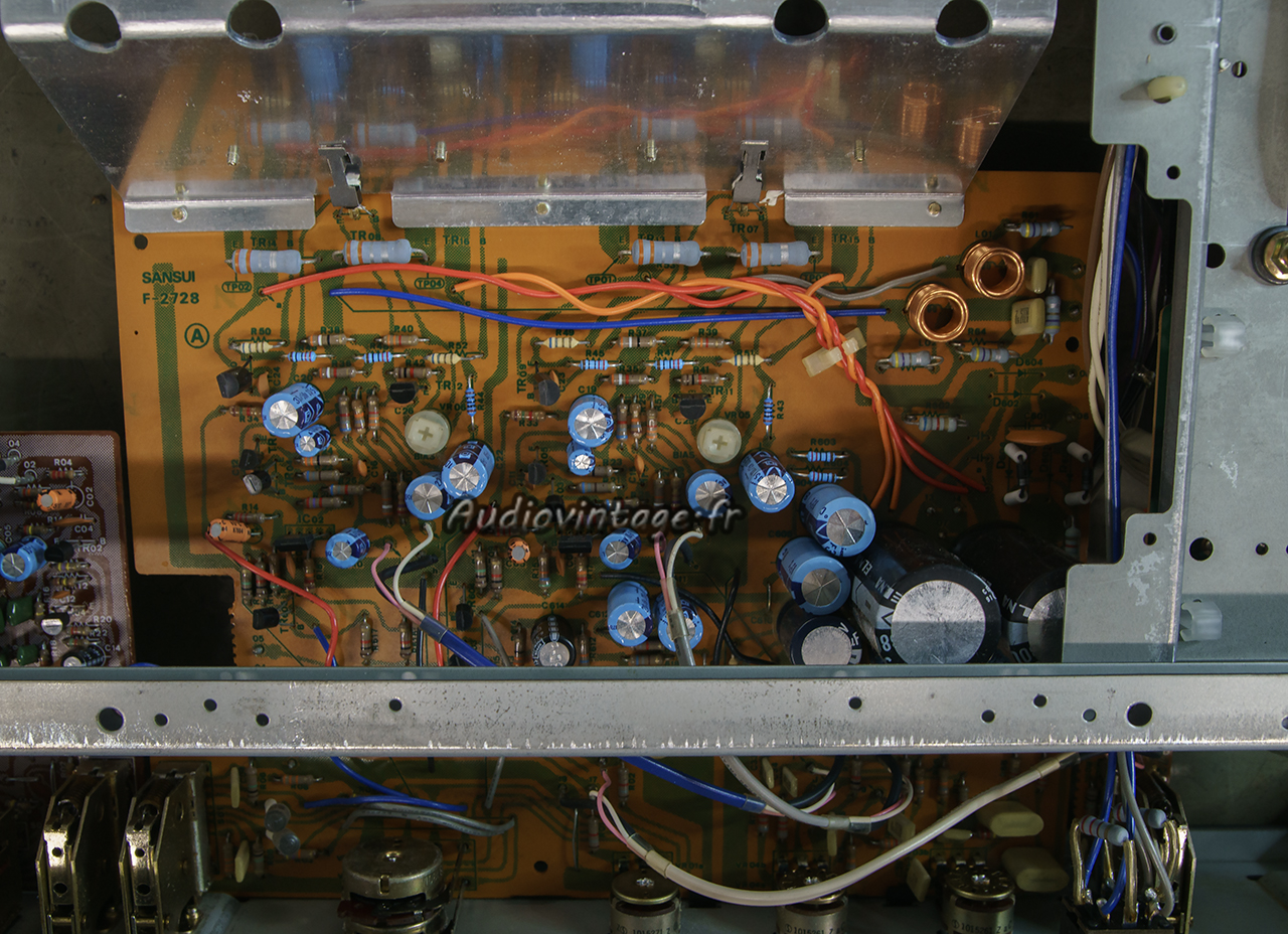

Sansui AU-117 II : circuit principal révisé.
Condensateurs chimiques, résistances fusibles et certains transistors (responsables des bruits entendus sur le canal gauche) sont remplacés.

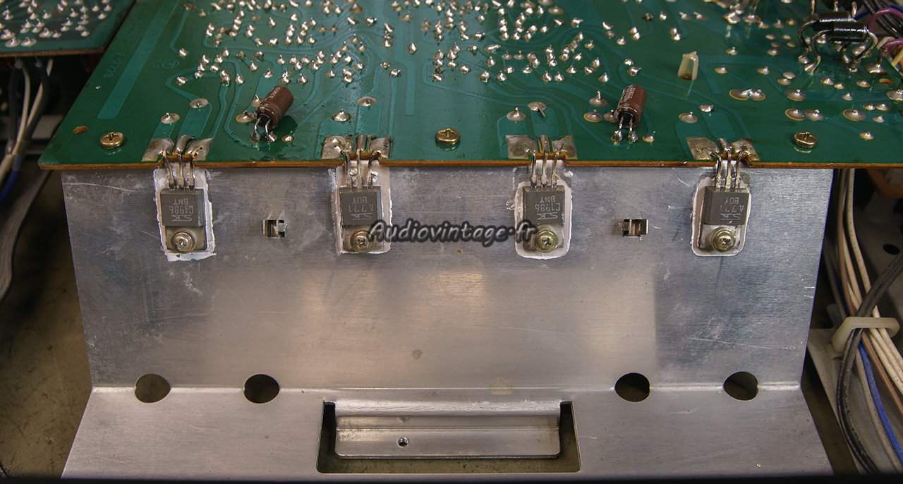

Sansui AU-117 II : graisse fraiche pour tout le monde !
Les transistors de puissances reçoivent de l graisse fraiche, tout était bien sec !

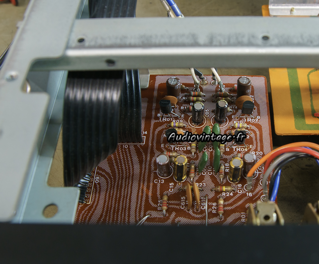

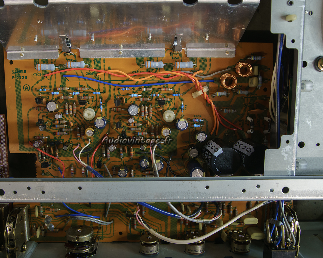

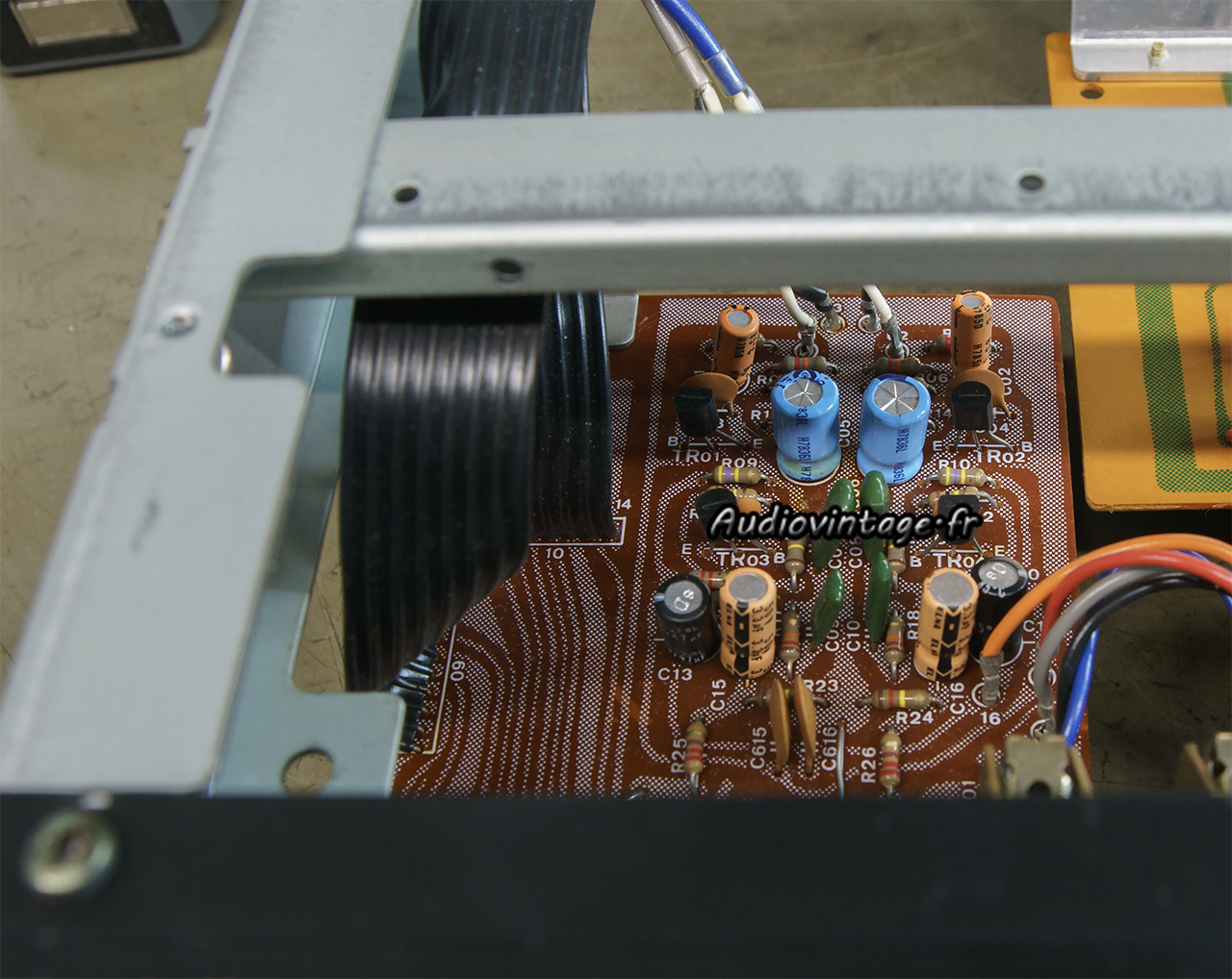

Sansui AU-117 II : étage phono à réviser.
L’étage phono.
Sansui AU-117 II : étage phono révisé.
Condensateurs chimiques neufs en place.
Sansui AU-117 II : terminé.
L’appareil est configuré en 240v (en lieu et place de 220v), les commandes nettoyées, les courants de repos ajustés et les tensions d’offsets contrôlées.

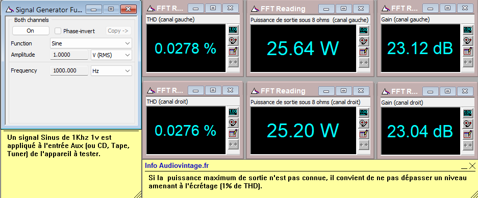

Sansui AU-117 II : distorsion-a-2x25w-sous-8-ohms-entree-aux
Distorsion à 2x25w sous 8 ohms, entrée aux.

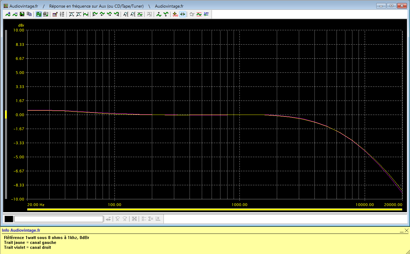

Sansui AU-117 II : reponse-en-frequence-a-2x1w-sous-8-ohms-entree-aux
Réponse en fréquence à 2x1w sous 8 ohms, entrée aux.

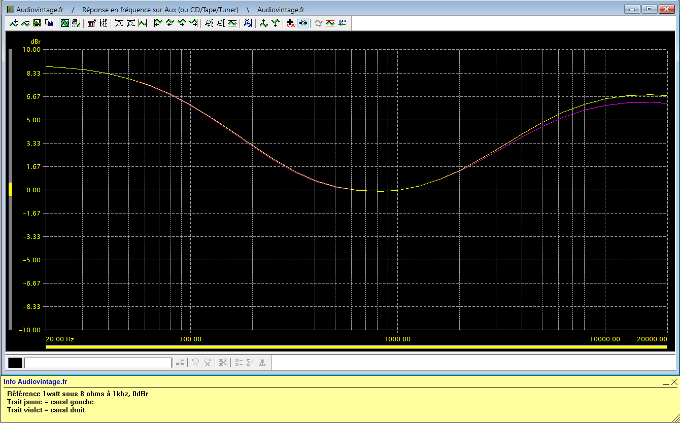

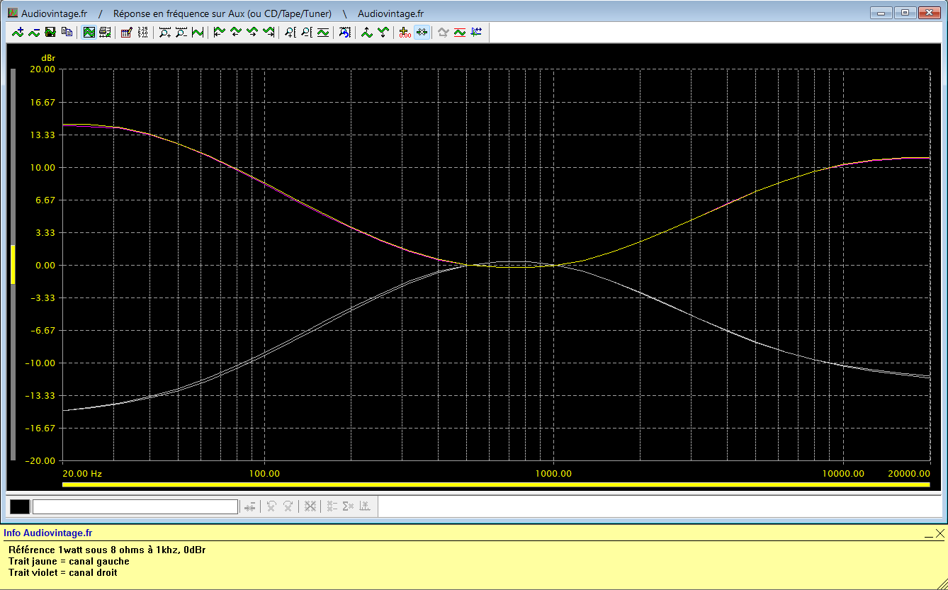

Sansui AU-117 II : reponse-en-frequence-a-2x1w-sous-8-ohms-entree-aux-correcteurs-au-mini-puis-au-maxi
Réponse en fréquence à 2x1w sous 8 ohms, entrée aux, correcteurs de tonalité au mini puis au maxi.

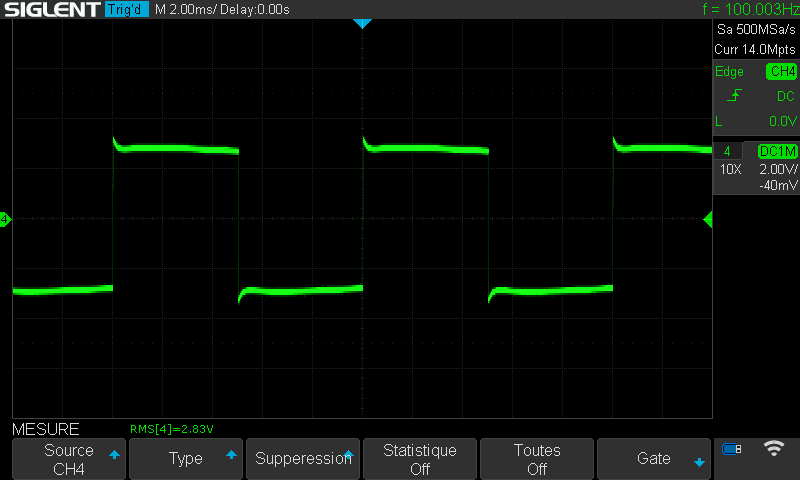

Sansui AU-117 II : signal-carre-a-100hz
Sansui AU-117 II : signal-carre-a-1khz
Sansui AU-117 II : signal-carre-a-10khz
Sansui AU-117 II : temps-de-montee-a-10khz
Signal carré à 100hz, 1khz, 10khz et temps de montée à 10khz. 1w en sortie sous 8 ohms, entrée aux.
