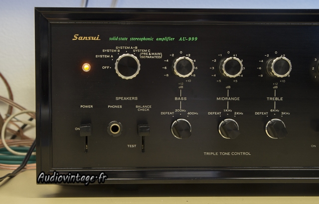

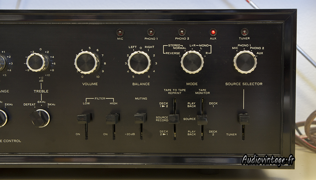

Le Sansui est fonctionnel et dans son jus, tant mieux.
Quelques petits « soucis » comme un fusible de 10A en lieu et place d’un 5A, la mousse située sous le capot de blindage de la section préampli se désagrège et les morceaux tombent sur les potentiomètres au risque de pénétrer à l’intérieur, une commande est tordue.

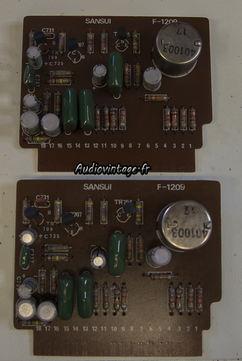

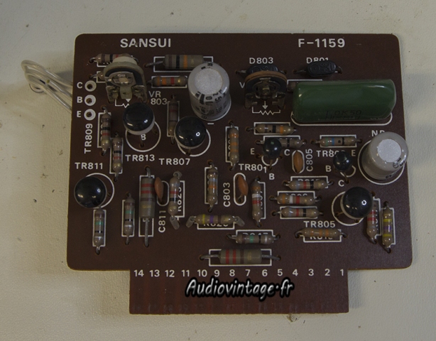

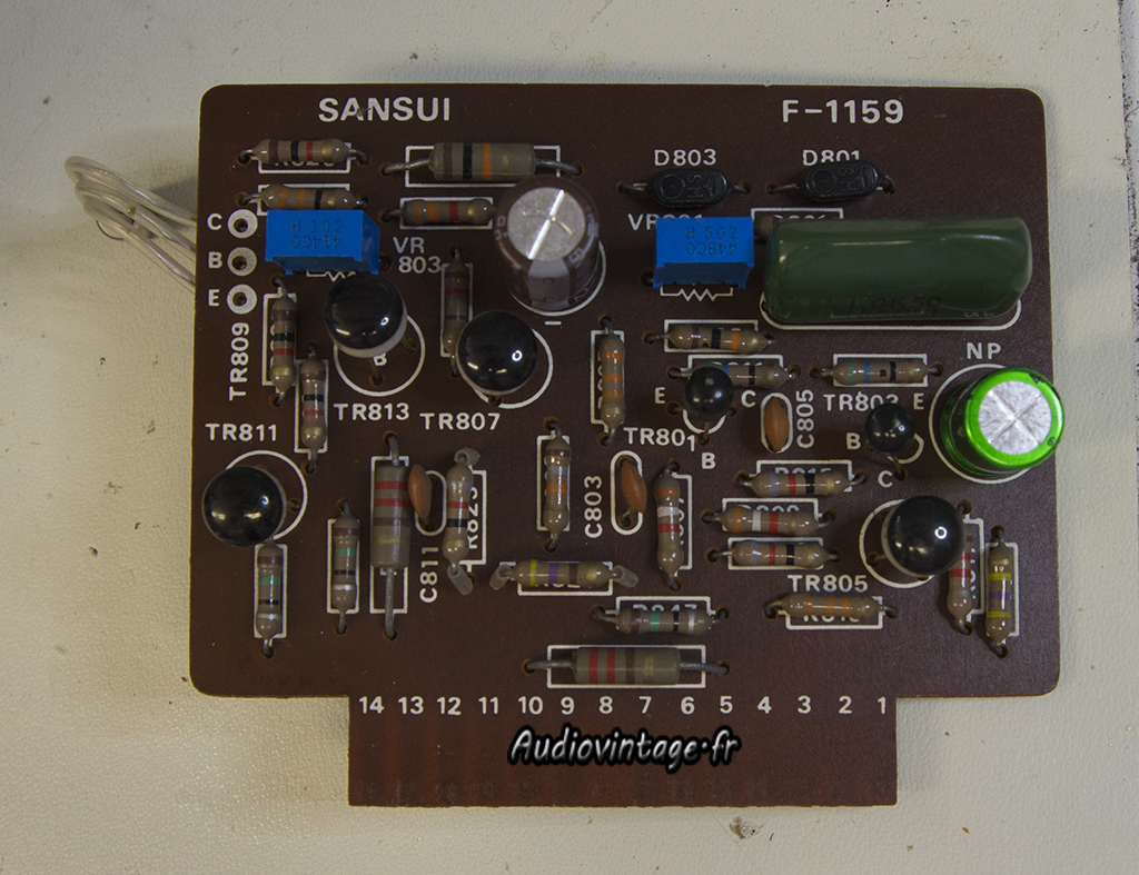

Une des deux cartes « drivers » dans son jus.

Les ajustables de bias et d’offset étaient oxydés et sont remplacés, tout comme les quelques condensateurs chimiques présents.

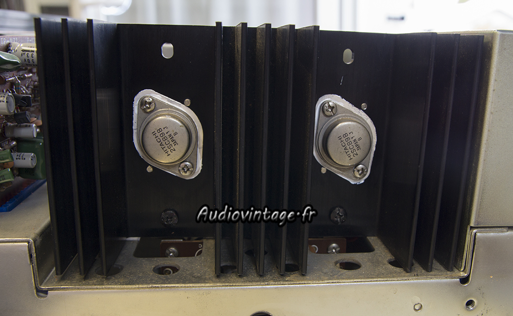

Les transistors de puissances reçoivent de la graisse neuve.

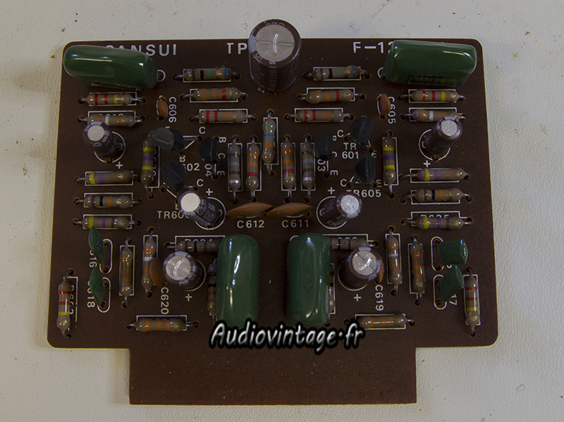

Les deux cartes « tone control ».

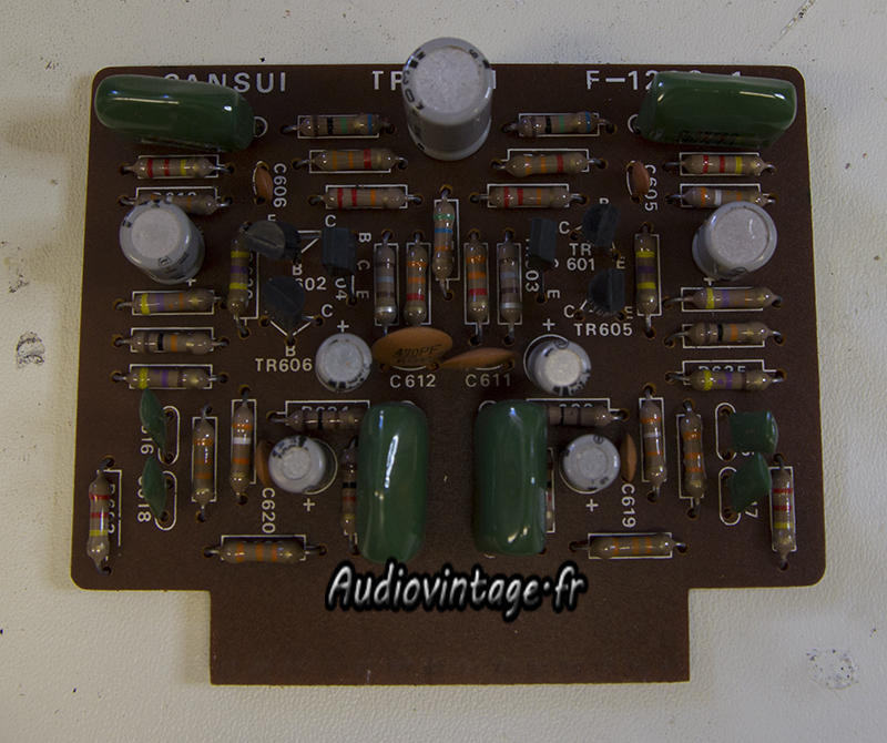

Sansui AU-999
Condensateurs neufs en place.

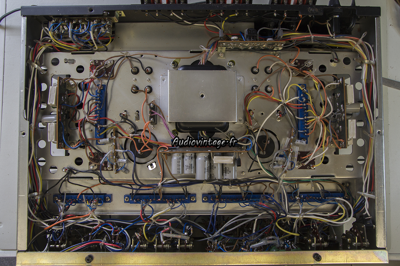

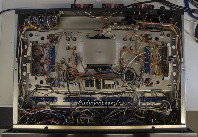

Les condensateurs chimiques présents sous l’appareil sont remplacés sauf ceux sur le filtre subsonic. Ce filtre est désormais supprimé (voir mon intervention sur cet autre AU-999).
Les deux condensateurs de filtrage ont été mesurés à 100hz. Les résultats étant parfaits (4700uf et 4650uf pour 4700uf attendu, avec un esr très fiable) , les deux « canettes » restent en place.

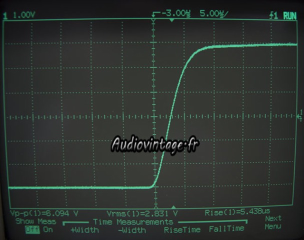

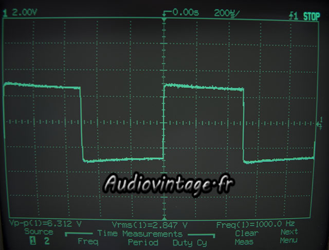

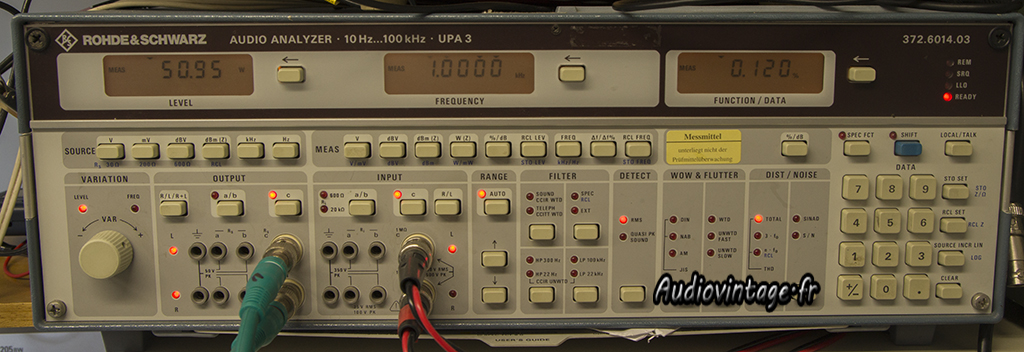

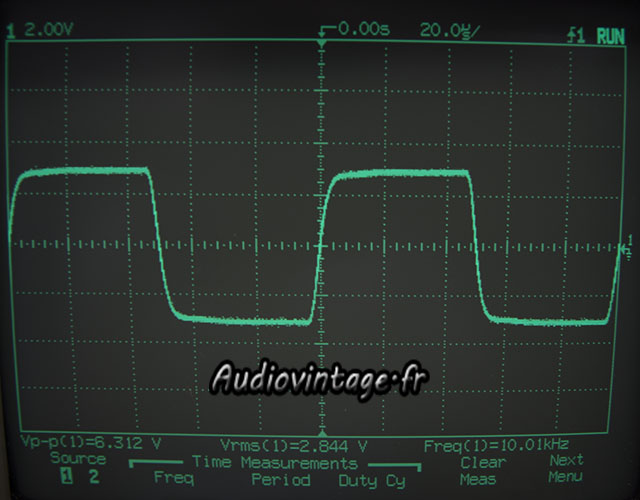

Après le réglage du bias et de l’offset, le Sansui passe au banc.
Sansui AU-999
Sansui AU-999
Sansui AU-999
Sansui AU-999
Temps de montée à 10khz.

Sansui AU-999
Détails.

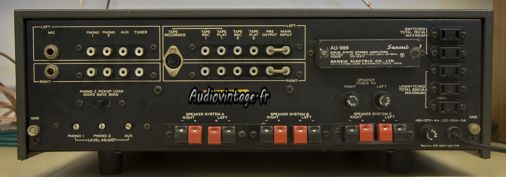

Connectique.
