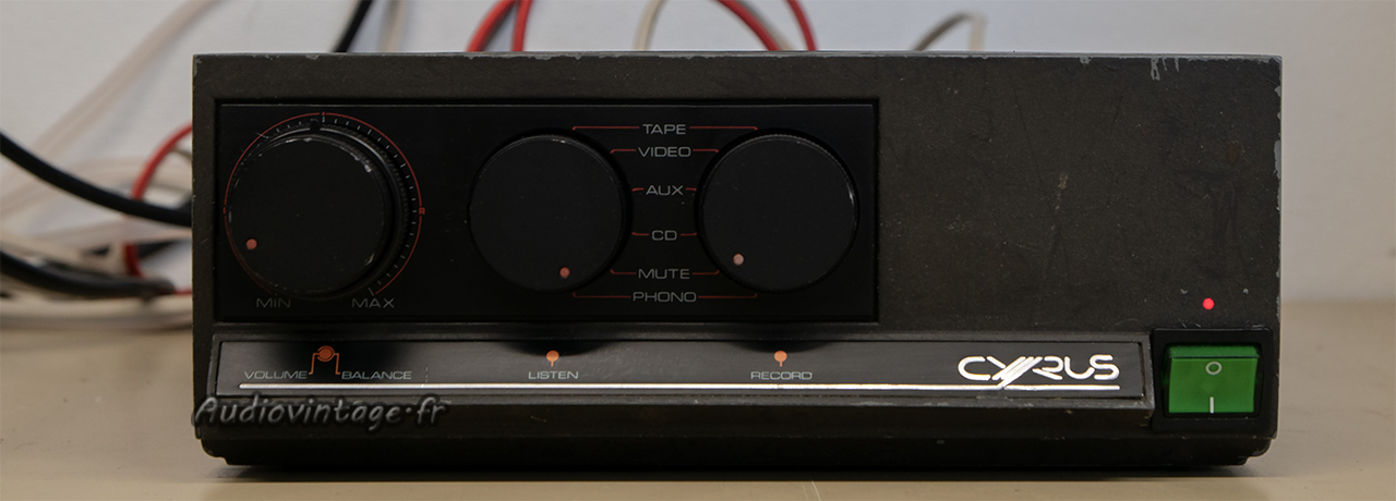

Mission Cyrus Two
Mission Cyrus Two : un look atypique.
Restauration « habituelle » d’un Mission Cyrus Two.

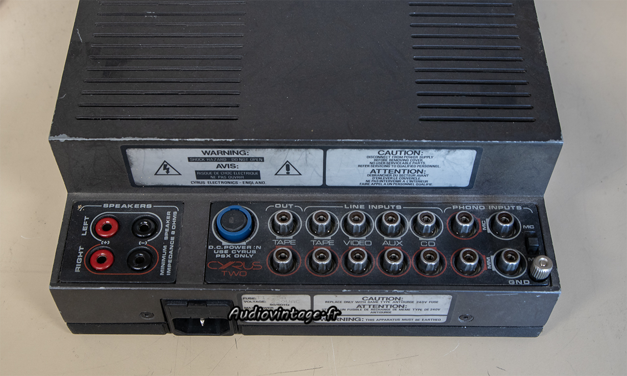

Mission Cyrus Two : à son arrivée.
Cet exemplaire m’a été confié encore fonctionnel, sans bruit particulier à l’utilisation et avec un étage phono (MC et MM pour le Two) encore fonctionnel.
Je mentionne ces points car il s’agit très souvent des premiers signes de fatigue excessive de ces appareils (Cyrus One et Cyrus Two).

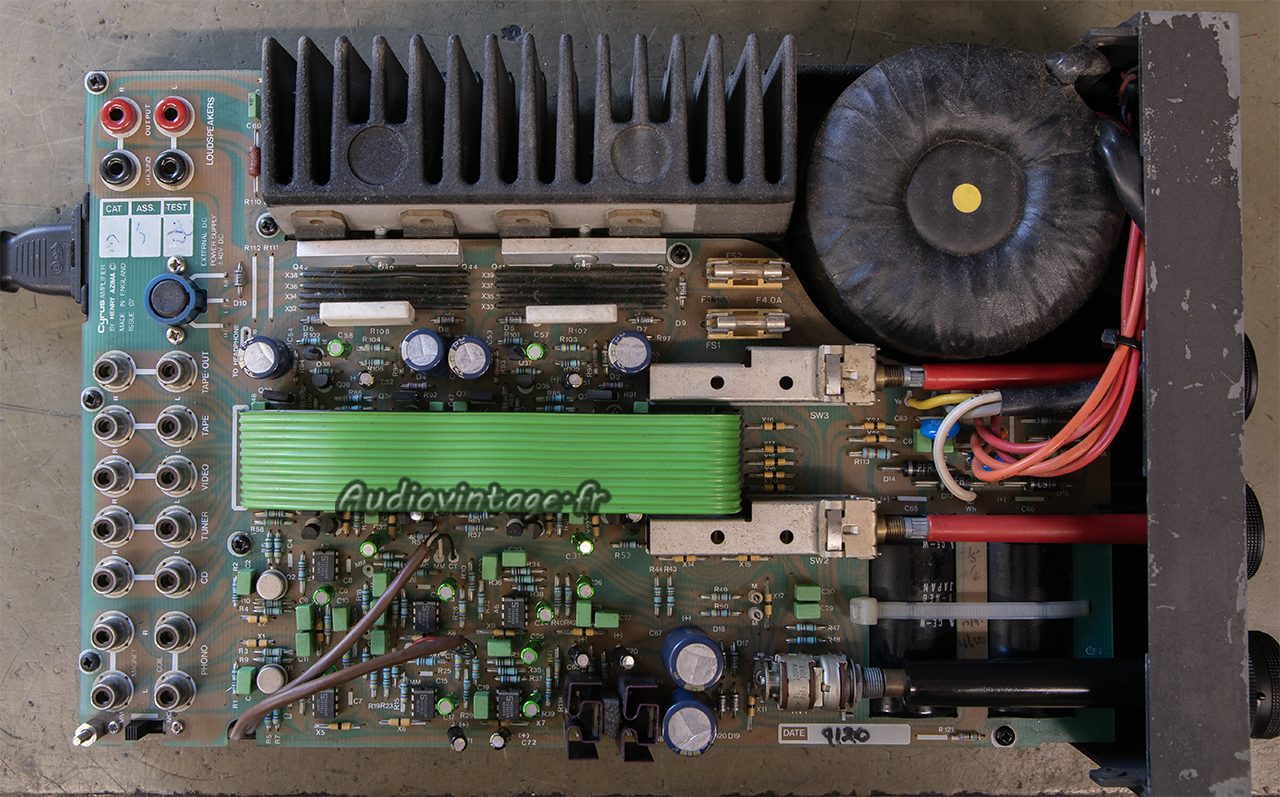

Mission Cyrus Two : terminé.
Je rappelle que, même éteint en façade, la section « préampli » de ces Cyrus est toujours alimentée ce qui ne favorise pas la bonne tenue dans le temps des condensateurs chimiques présents sur cette section.
L’intervention est classique avec le remplacement de tous les petits condensateurs chimiques présents sur le circuit.
Dans cet exemplaire, les deux condensateurs Rifa ont également été remplacés, et comme toujours, les soudures refaites sous les connecteurs RCA.
Les commandes sont nettoyées, les condensateurs de filtrage testés (et parfaits comme toujours ou presque dans ces machines), les courants de repos contrôlés.
Terminé.
Mission Cyrus Two : connectique.
Connectique.

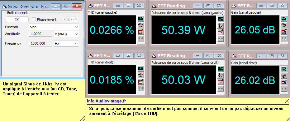

Mission Cyrus Two : distorsion-a-2x50w-sous-8-ohms-entree-CD
Distorsion à 2x50w sous 8 ohms, entrée CD.

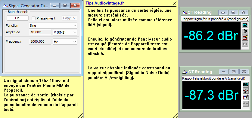

Les mesures sur entrée phono MM:
Mission Cyrus Two : distorsion-a-2x1w-sous-8-ohms-entree-phono-MM
Distorsion à 2x1w sous 8 ohms, entrée phono MM.

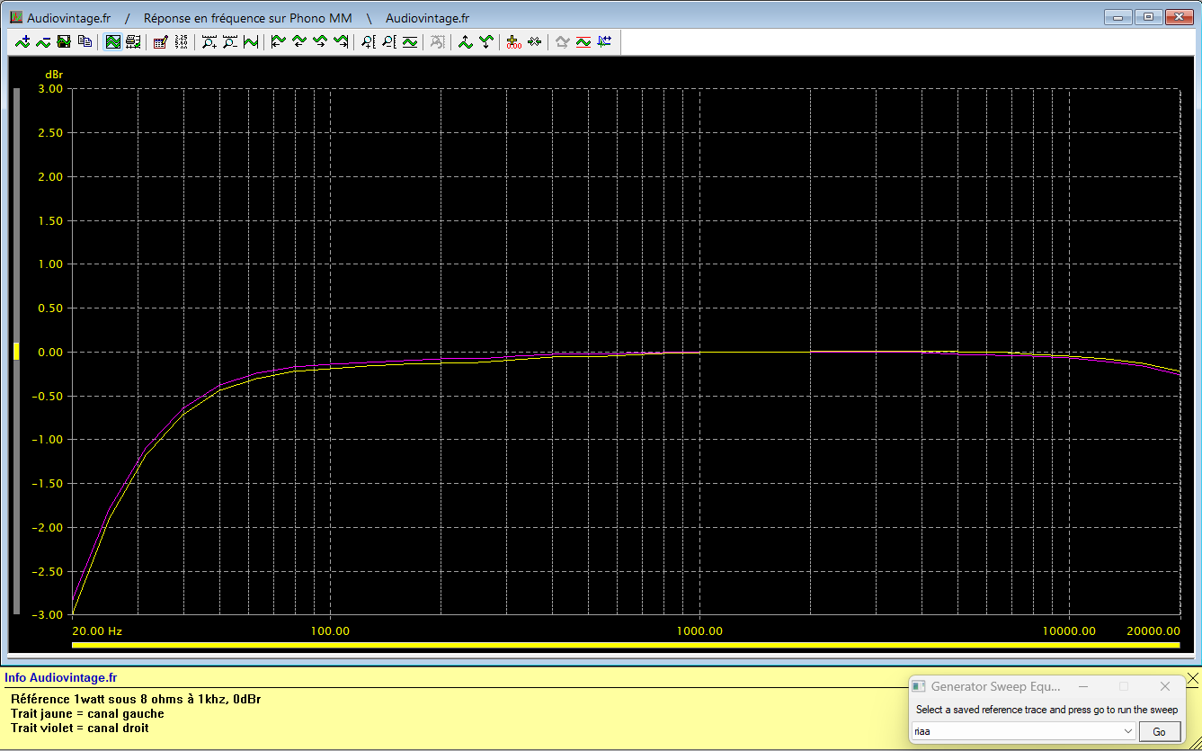

Mission Cyrus Two : reponse-en-frequence-a-2x1w-sous-8-ohms-entree-phono-MM
réponse en fréquence à 2x1w sous 8 ohms, entrée phono MM.

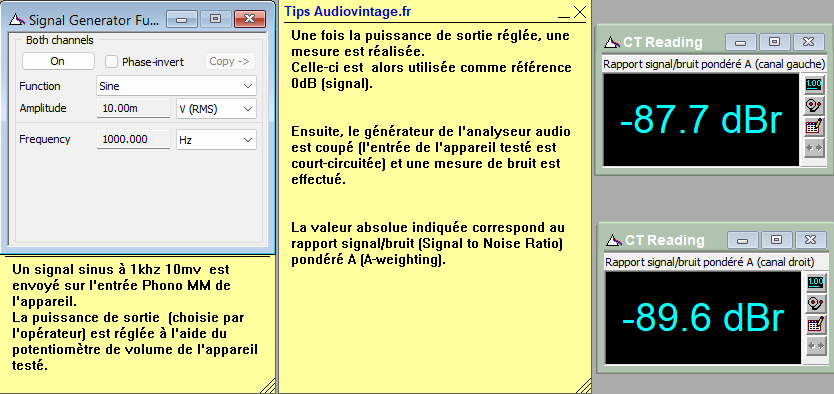

Mission Cyrus Two : rapport-signal-bruit-a-2x1w-sous-8-ohms-entree-phono-MM
Rapport signal bruit à 2x1w sous 8 ohms, entrée phono MM.
Mission Cyrus Two : rapport-signal-bruit-a-2x50w-sous-8-ohms-entree-phono-MM
Rapport signal bruit à 2x50w sous 8 ohms, entrée phono MM.

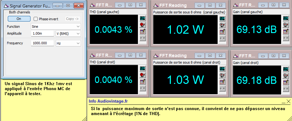

Les mesures sur entrée phono MC:
Mission Cyrus Two : distorsion-a-2x1w-sous-8-ohms-entree-phono-MC
Distorsion à 2x1w sous 8 ohms, entrée phono MC.

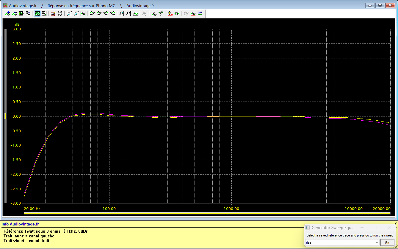

Mission Cyrus Two : reponse-en-frequence-a-2x1w-sous-8-ohms-entree-phono-MC
réponse en fréquence à 2x1w sous 8 ohms, entrée phono MC.

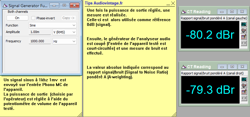

Mission Cyrus Two : rapport-signal-bruit-a-2x1w-sous-8-ohms-entree-phono-MC
Rapport signal bruit à 2x1w sous 8 ohms, entrée phono MC.
Mission Cyrus Two : rapport-signal-bruit-a-2x50w-sous-8-ohms-entree-phono-MC
Rapport signal bruit à 2x50w sous 8 ohms, entrée phono MC.
