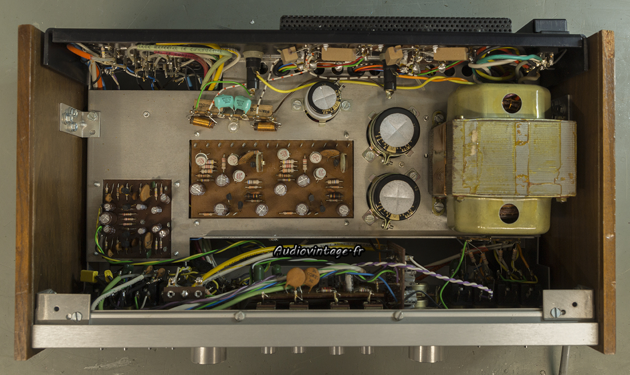

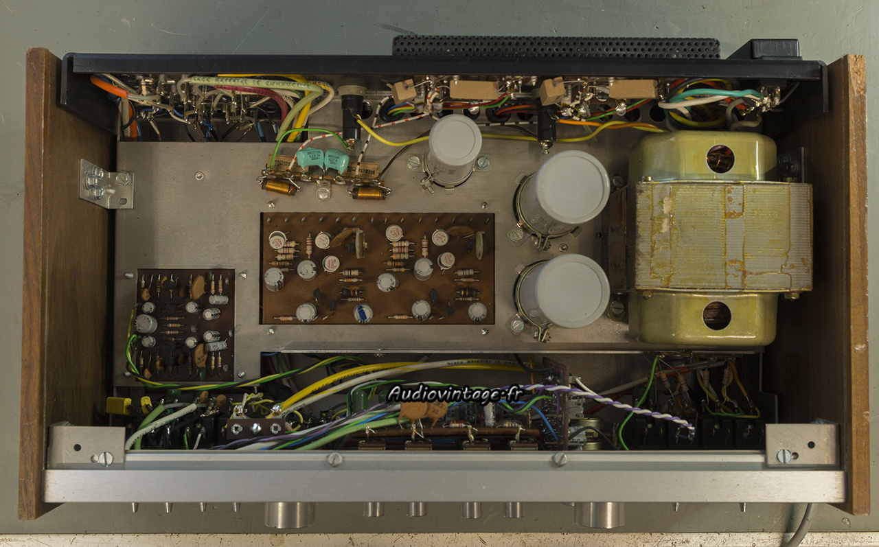

Scott 255 S : à son arrivée.
Cet exemplaire est fonctionnel. Il a plutôt bien vieilli. Il existe diverses variantes de cet appareil, avec parfois de grosses différences, et ils ne sont pas tous dans le même état de conservation.
Je note un léger déséquilibre gauche/droit au début de la course du potentiomètre de volume, c’est assez courant, et finalement pas très gênant à faible volume grâce à la commande « mute -20db » qui permet d’utiliser le dit potentiomètre sur une portion plus équilibrée.

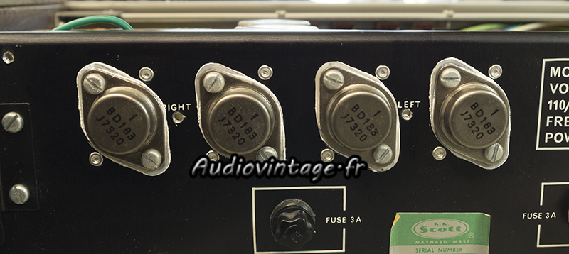

Scott 255 S : micas neufs et graisse fraîche.
Les transistors de puissances sont démontés, testés (il faut vérifier particulièrement l’absence de courant de fuite), puis ils sont remontés sur des micas d’isolation neufs et de la graisse fraîche.

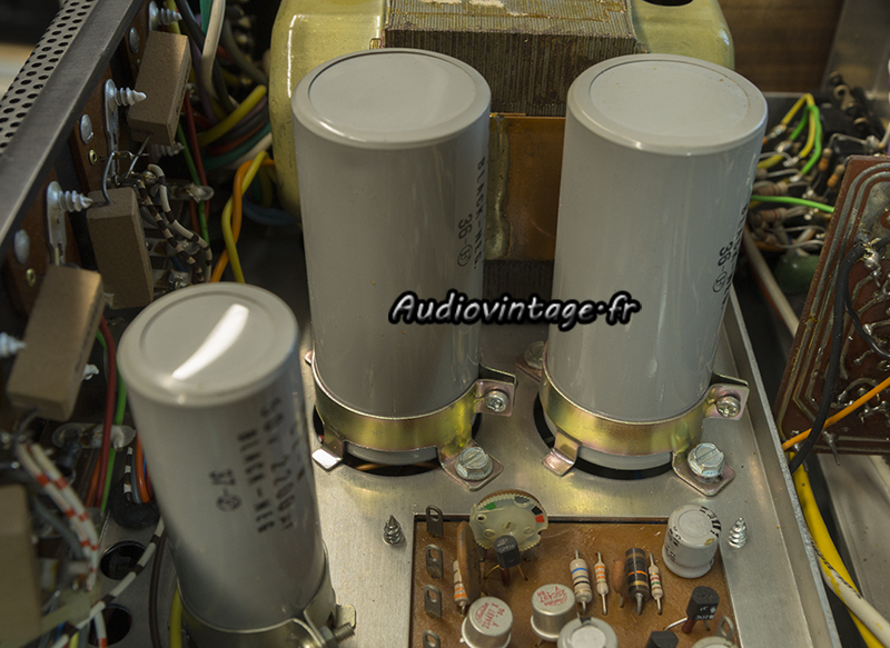

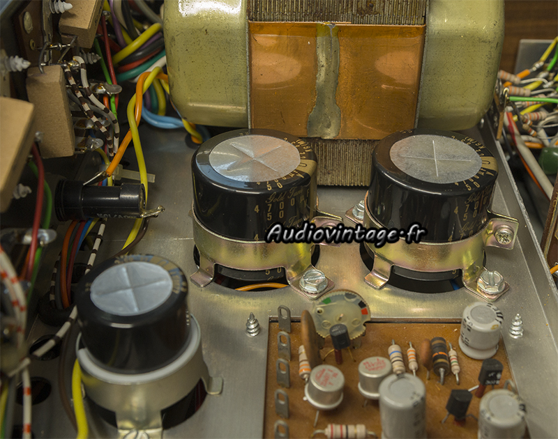

Scott 255 S : condensateurs chimiques à remplacer.
Les condensateurs « canettes » vont être remplacés.
Scott 255 S : "canettes" neuves en place.
Par des Nichicon LKG.

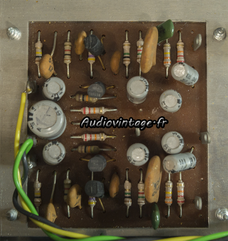

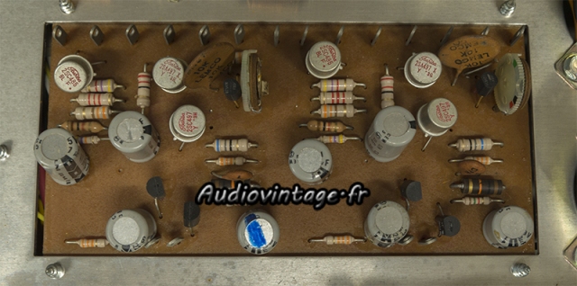

Scott 255 S : circuit driver à reviser.
Le circuit « driver ».

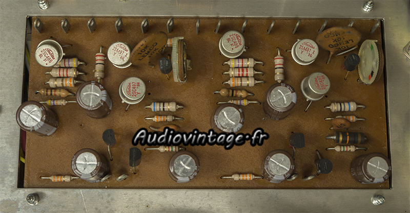

Scott 255 S : circuit driver révisé.
Ici, tous les condensateurs chimiques sont remplacés.

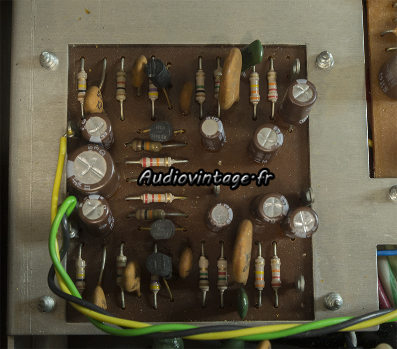

Scott 255 S : étage phono à revoir.
Et le circuit phono.
Scott 255 S : étage phono révisé.
Même punition.
Scott 255 S : terminé.
Les commandes sont nettoyées, l’appareil passé en 240v, et les réglages de courant de repos effectués.

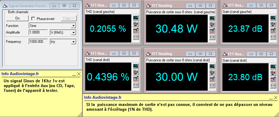

Scott 255 S : distorsion-a-2x30w-sous-8-ohms-entree-aux-tone-defeat
Distorsion à puissance nominale sous 8 ohms, entrée aux, tone defeat.

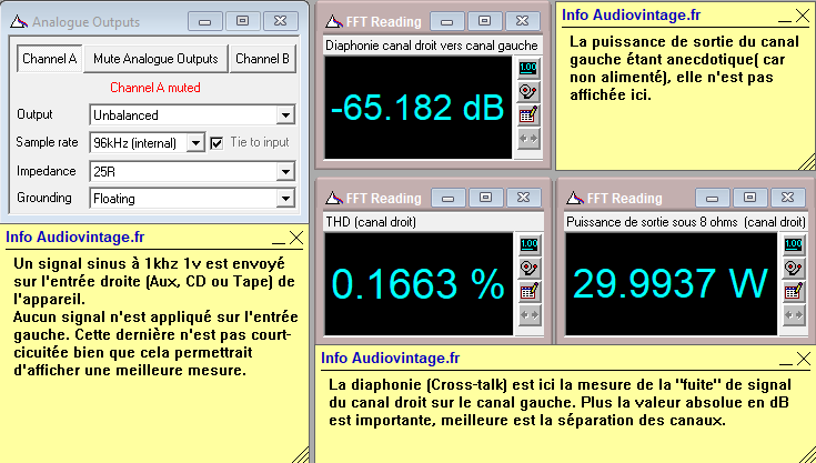

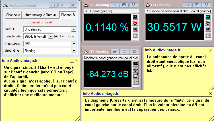

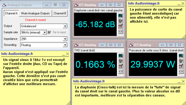

Scott 255 S : diaphonie-du-canal-droit-sur-le-canal-gauche-a-30w-sous-8-ohms-entree-aux-tone-defeat
Diaphonie à puissance nominale sous 8 ohms, canal droit sur canal gauche, entrée aux, tone defeat.
Scott 255 S : diaphonie-du-canal-gauche-sur-le-canal-droit-a-30w-sous-8-ohms-entree-aux-tone-defeat
Diaphonie à puissance nominale sous 8 ohms, canal gauche sur canal droit, entrée aux, tone defeat.

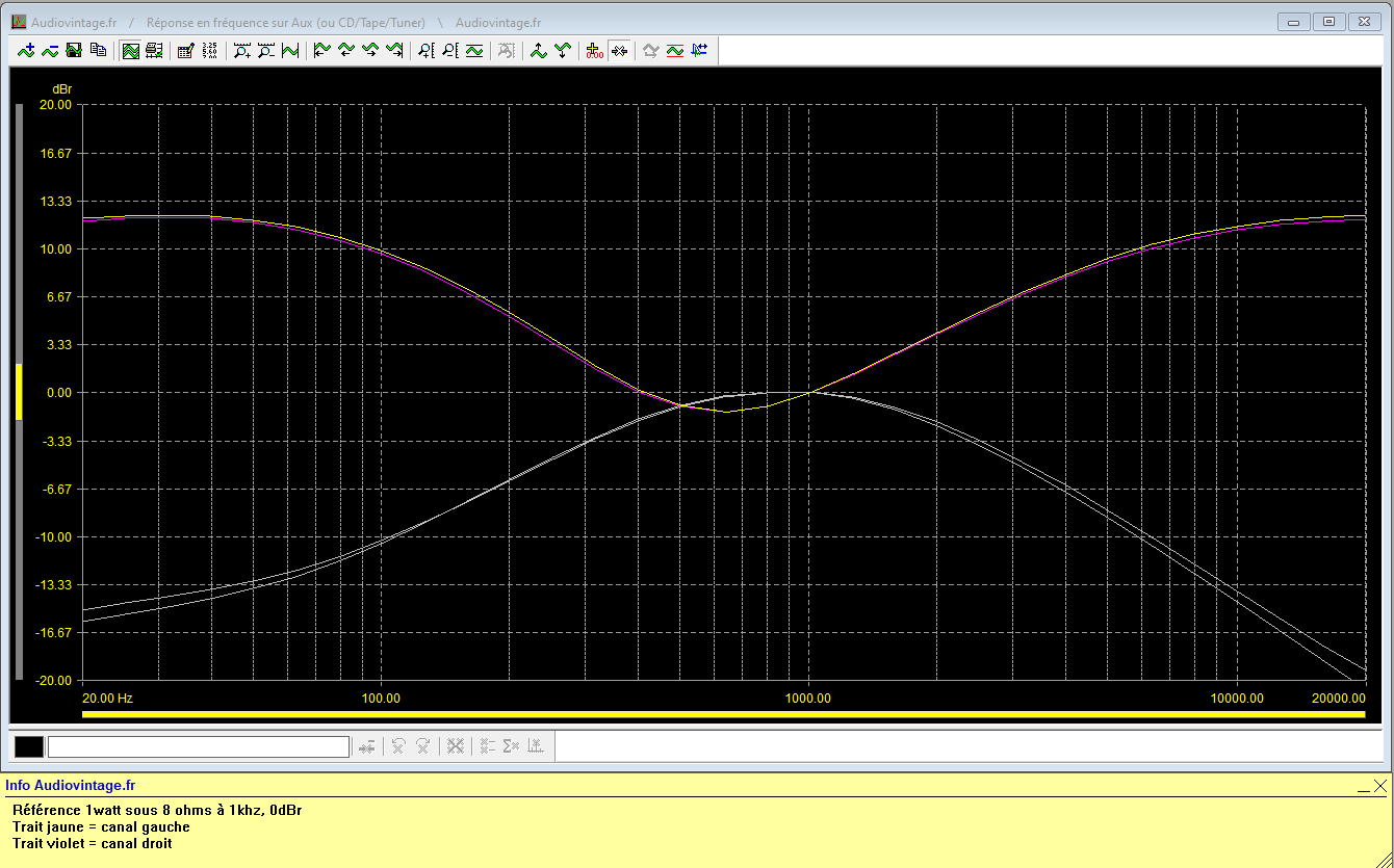

Scott 255 S : reponse-en-frequence-a-2x1w-sous-8-ohms-entree-aux-correcteurs-au-mini-puis-correcteurs-au-maxi
Réponse en fréquence à 2x1w sous 8 ohms, entrée aux, correcteurs au mini puis au maxi.

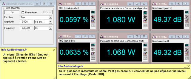

Scott 255 S : distorsion-a-2x1w-sous-8-ohms-entree-phono-tone-defeat
Distorsion à 2x1w sous 8 ohms, entrée phono, tone defeat.

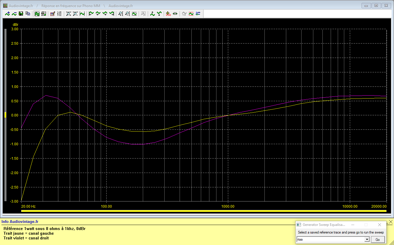

Scott 255 S : reponse-en-frequence-a-2x1w-sous-8-ohms-entree-phono-tone-defeat
Réponse en fréquence à 2x1w sous 8 ohms, entrée phono, tone defeat.

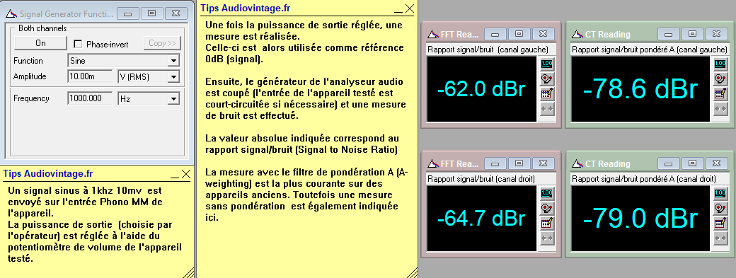

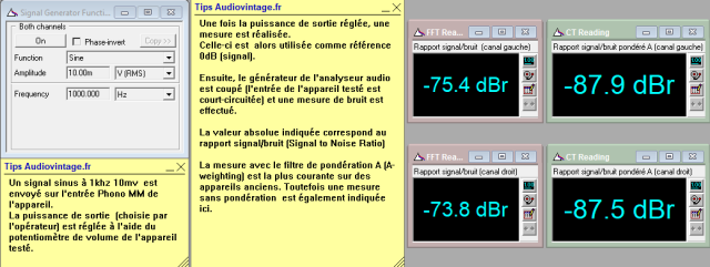

Scott 255 S : rapport-signal-bruit-a-2x1w-sous-8-ohms-entree-phono-tone-defeat
Rapport signal bruit à 2x1w sous 8 ohms, entrée phono, tone defeat.
Scott 255 S : rapport-signal-bruit-a-2x30w-sous-8-ohms-entree-phono-tone-defeat
Rapport signal bruit à 2x30w sous 8 ohms, entrée phono, tone defeat.

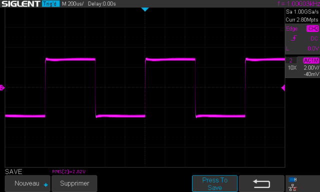

Scott 255 S : signal-carre-a-100hz
Scott 255 S : signal-carre-a-1khz
Scott 255 S : signal-carre-a-10khz
Scott 255 S : temps-de-montee-a-10khz
Signal carré à 100hz, 1khz, 10khz et temps de montée à 10khz. 1w en sortie sous 8 ohms, entrée aux, tone defeat.

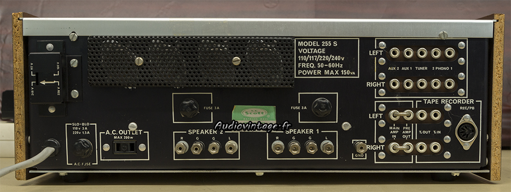

Scott 255 S : connectique.
Connectique.
