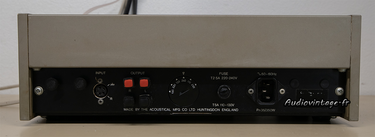

Quad 405 : à son arrivée.
Il n’est plus très frais, quelqu’un est déjà passé par ici, j’ai repéré un fusible inadéquat et des connecteurs RCA pas terribles qui ont été ajoutés.

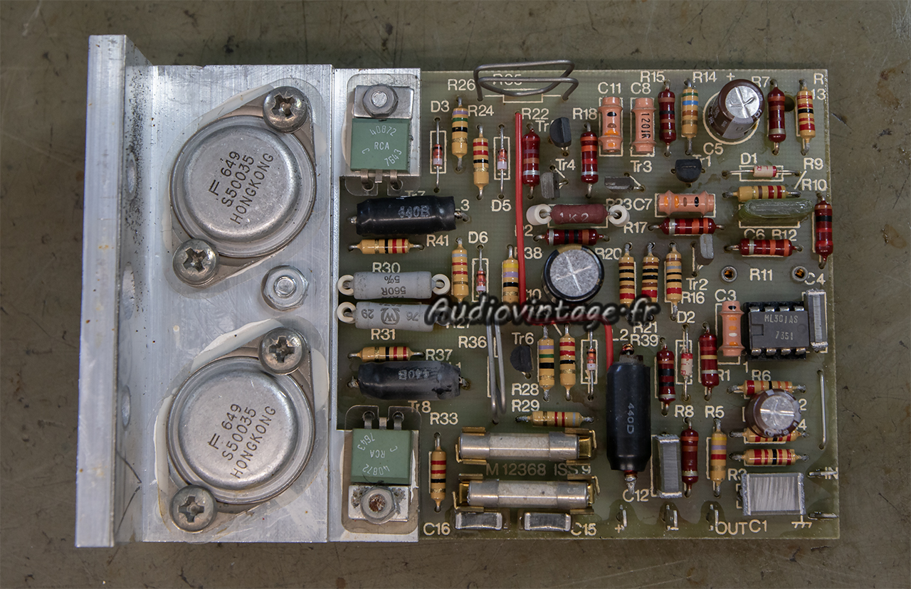

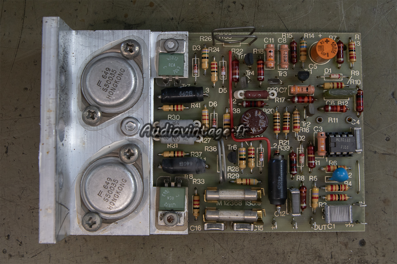

Quad 405 : circuit à réviser.
Un des deux circuits.
Quad 405 :  circuit révisé.
Condensateurs chimiques neufs. Contrôle minutieux de nombreux autres composants pouvant éventuellement poser problème (les techniciens habitués à ces machines savent de quoi il s’agit).
Le second canal reçoit des soins identiques.

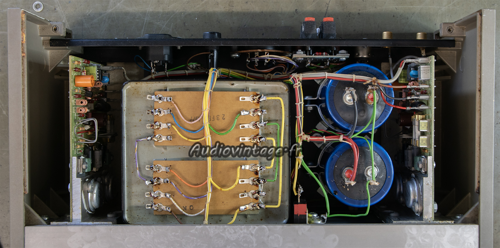

Quad 405 : terminé.
Les deux condensateurs de filtrage sont remplacés. Les nouveaux sont montés sur des adaptateurs « maison » imprimés en 3D.
Terminé.

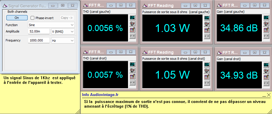

Quad 405 : distorsion-a-2x1w-sous-8-ohms
distorsion à 2x1w sous 8 ohms.

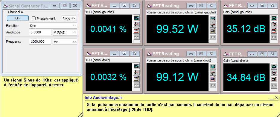

Quad 405 : distorsion-a-2x100w-sous-8-ohms
distorsion à 2x100w sous 8 ohms.

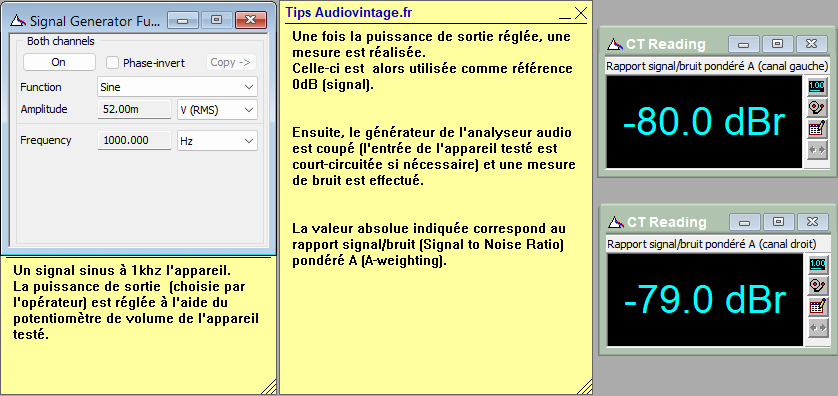

Quad 405 : rapport-signal-bruit-a-2x1w-sous-8-ohms
Rapport signal bruit à 2x1w sous 8 ohms.
Quad 405 : rapport-signal-bruit-a-2x100w-sous-8-ohms
Rapport signal bruit à 2x100w sous 8 ohms.

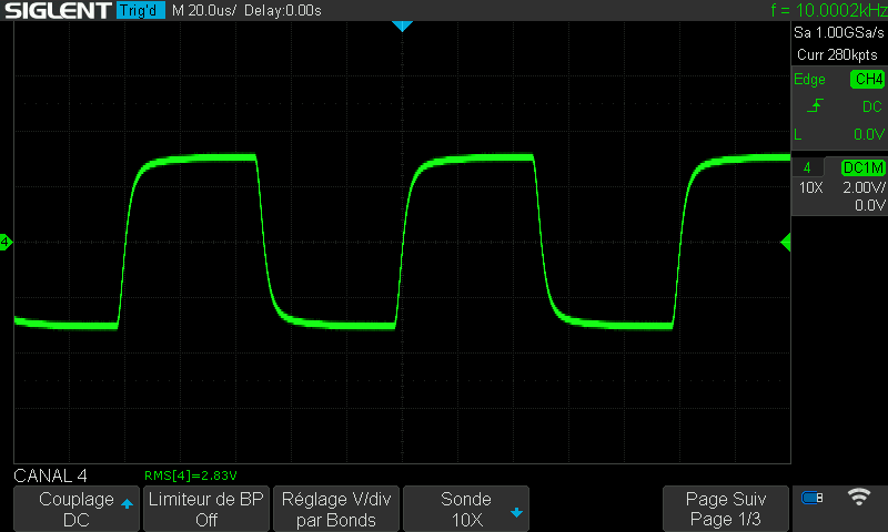

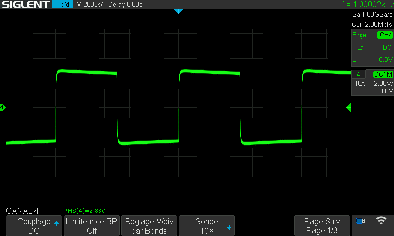

Quad 405 : signal-carre-a-100hz
Quad 405 : signal-carre-a-1khz
Quad 405 : signal-carre-a-10khz

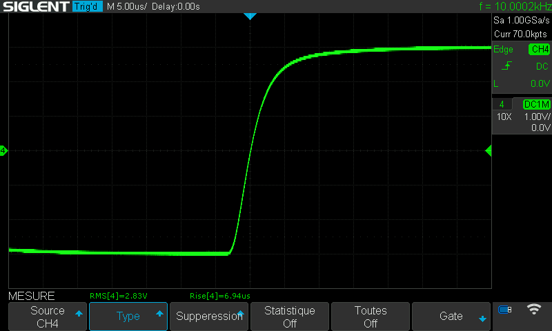

Quad 405 : temps-de-montee-a-10khz
Signal carré à 100hz, 1khz, 10khz et temps de montée à 10khz. 1w en sortie sous 8 ohms.
