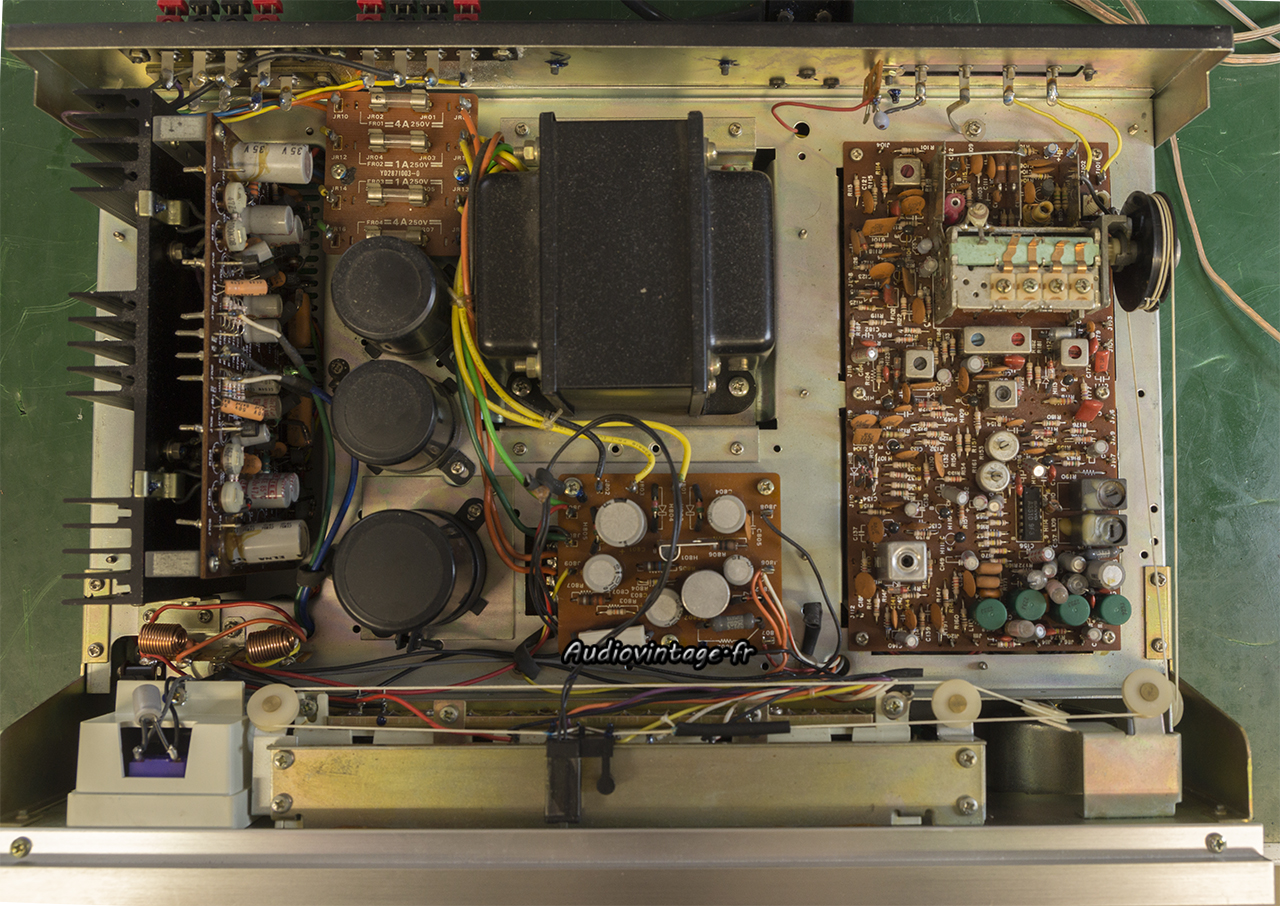

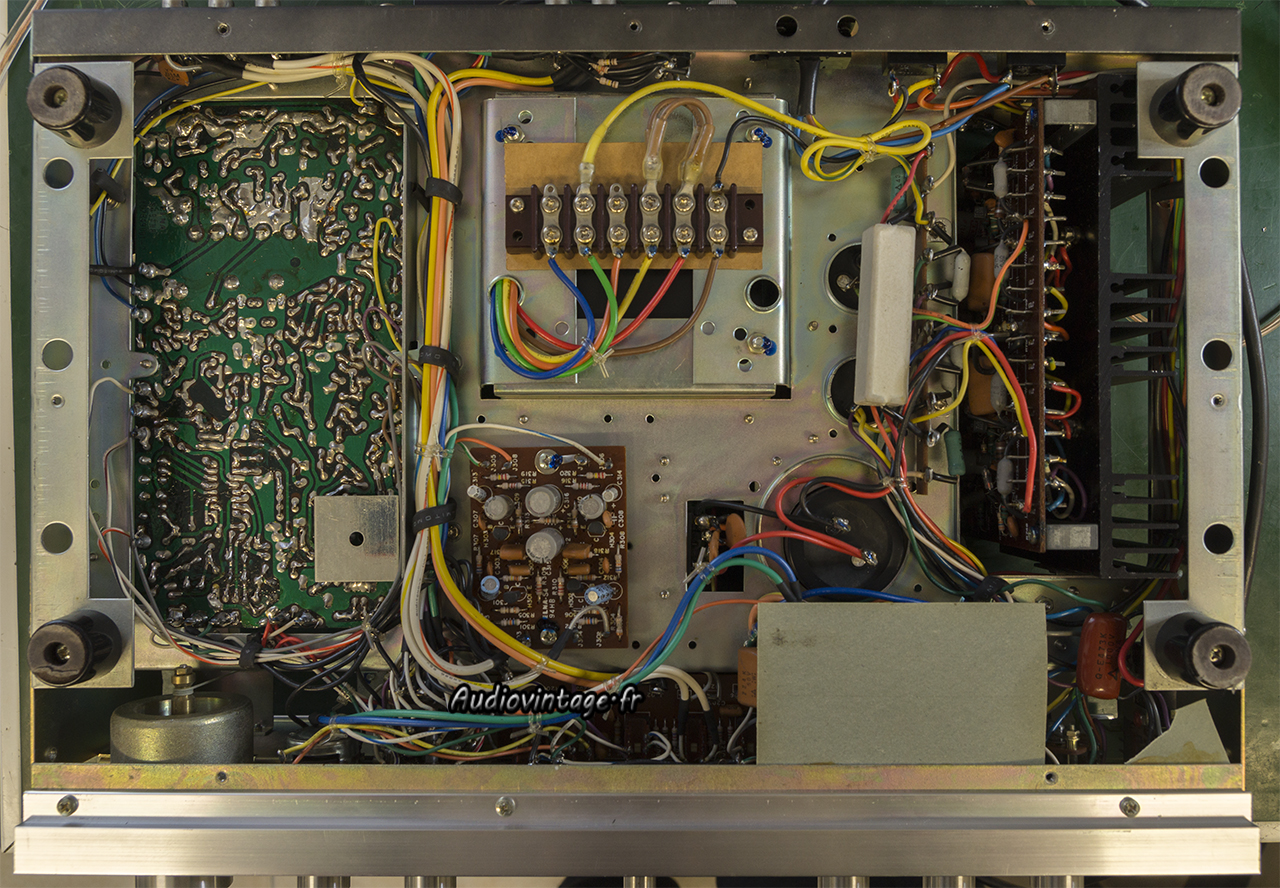

Il n’est pas beau ce Marantz Superscope ?
Un petit souci de « ploc » à l’extinction et une révision globale, voilà ce qui l’amène chez Audiovintage.
Superscope R-350
Superscope R-350
Il est très propre, peu de poussière, pas de nicotine collante voir gluante, et pas de bricolage. Le rêve du réparateur 🙂
Superscope R-350

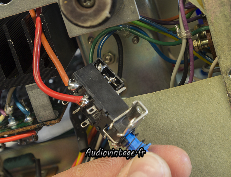

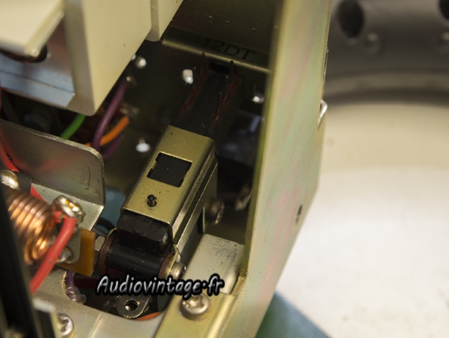

Le « ploc » très audible dans les enceintes à l’extinction de l’appareil est dû au mauvais état de l’interrupteur.
Superscope R-350
Il est remplacé ainsi que son condensateur « spark killer ».
Superscope R-350

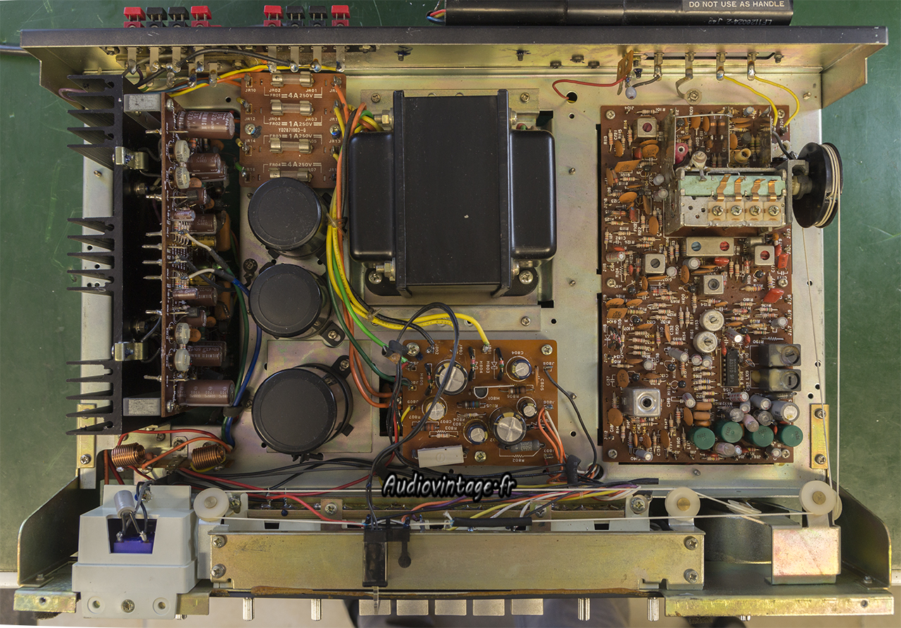

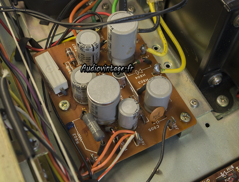

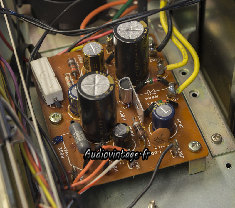

La partie alimentation.
Superscope R-350
Reçoit des condensateurs neufs.
Superscope R-350

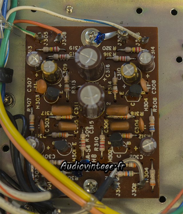

L’étage phono.
Superscope R-350
Même punition.
Superscope R-350

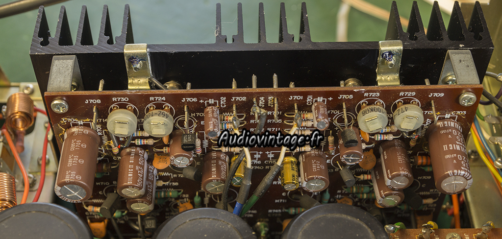

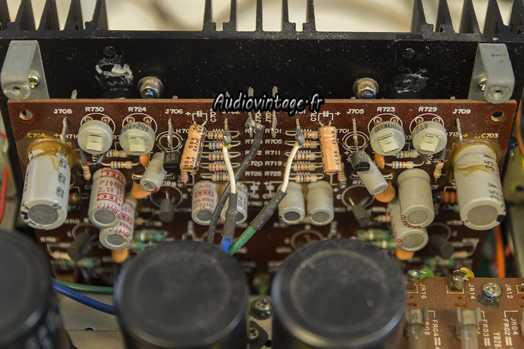

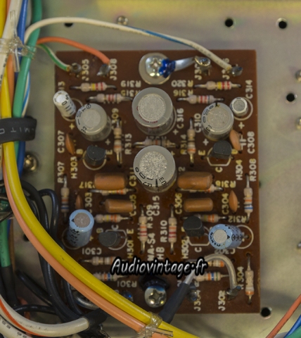

Le circuit d’amplification.
Superscope R-350
Condensateurs chimiques neufs ici aussi.
Superscope R-350

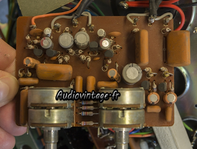

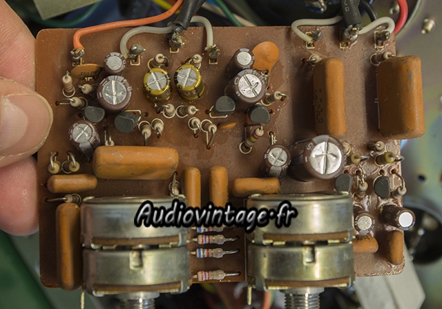

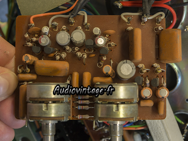

L’étage de tonalité.
Superscope R-350
On prend les mêmes et on recommence.
Superscope R-350
Superscope R-350

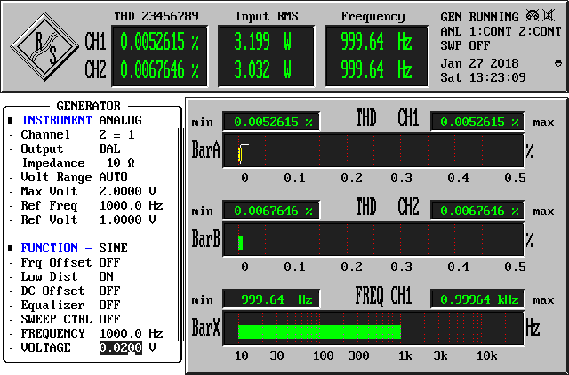

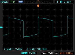

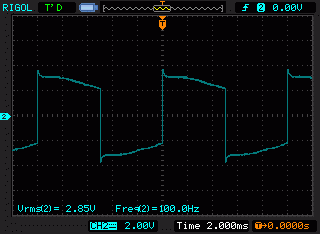

Terminé. Le bias est réglé, la symétrie d’écrêtage également, à l’oscilloscope et au distorsiomètre.
Superscope R-350
Distorsion relevée à la puissance nominale sous 8 ohms, entrée Aux.

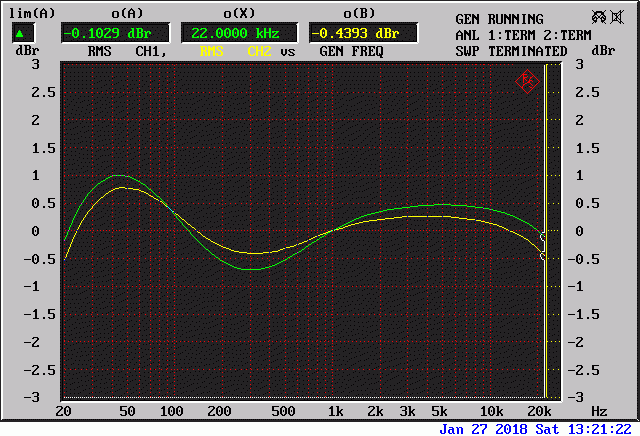

Réponse en fréquence à 1w, entrée aux.
Superscope R-350
Distorsion à 3w en sortie, entrée Phono.
Superscope R-350
Réponse en fréquence à 1w en sortie, entrée phono.

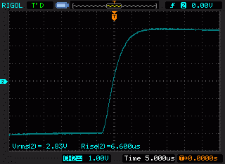

Temps de montée à 10khz.
