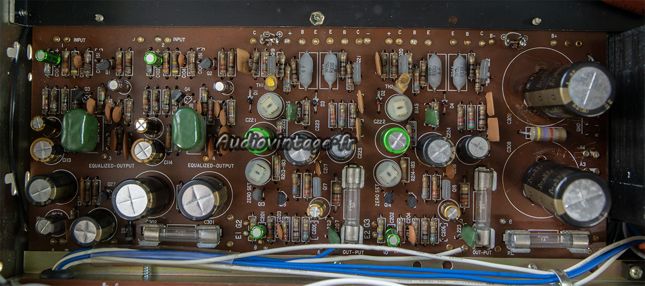

Le circuit principal, alimentation et amplification.
Tous les condensateurs chimiques ainsi que de nombreux transistors sont remplacés.
Nettoyage des commandes, modification de la tension d’alimentation en 240v , réglages habituels.
