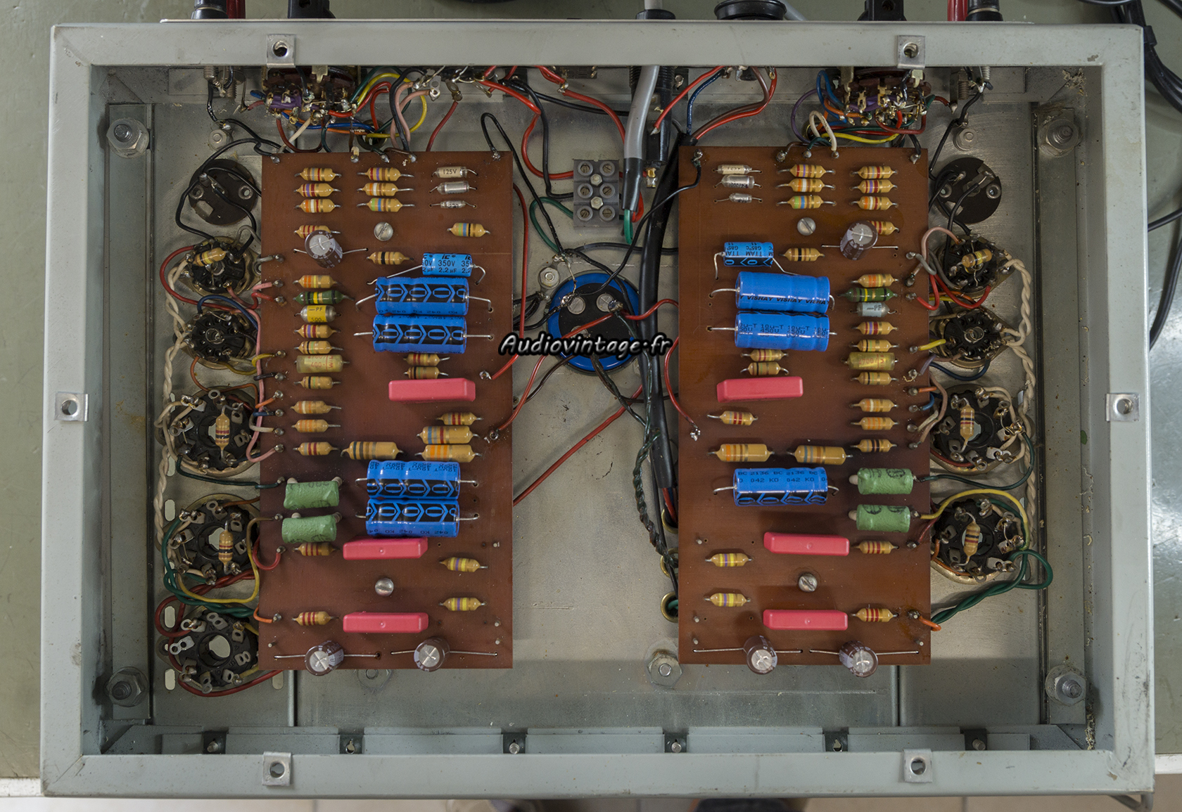

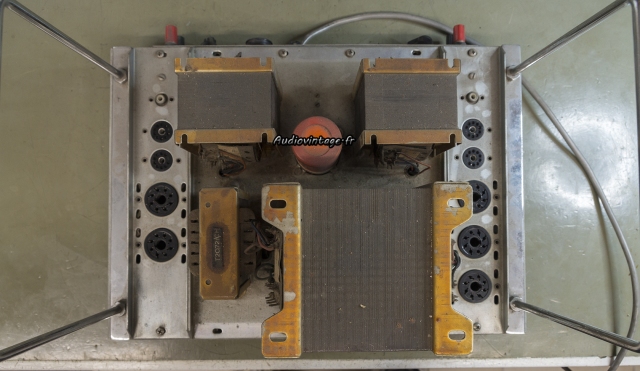

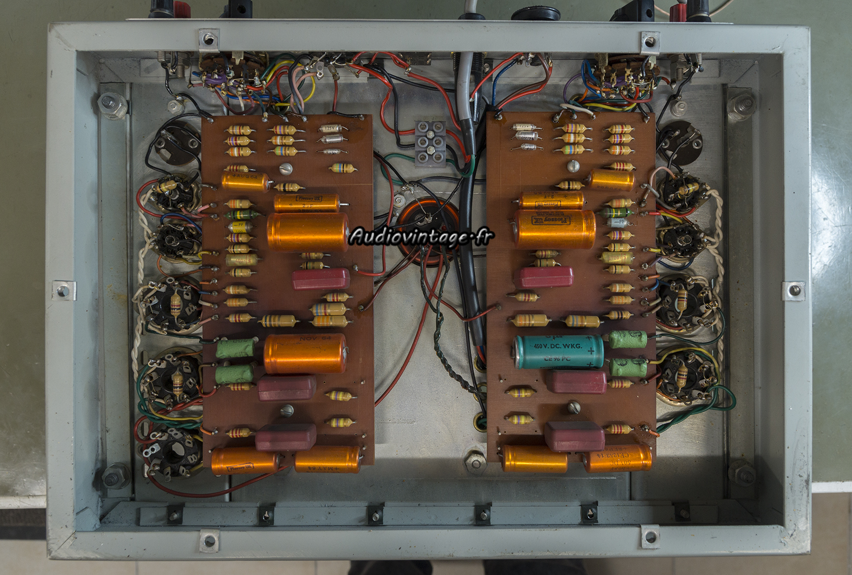

Radford STA-15 : à réviser.
Sous la bête. Contrairement à ce que les couleurs pourraient laisser supposer, tous les composants sont d’origine.
Radford STA-15 : révisé.
Plus maintenant. Tous les chimiques sont remplacés, les doubles axiaux sont remplacés par des simples. Les Wima originaux Haute tension sont remplacés par d’autres Wima neufs par sécurité.
Le double condensateur chimique HT visible au milieu a également été remplacé.
Enfin, toutes les résistances ont été contrôlées.

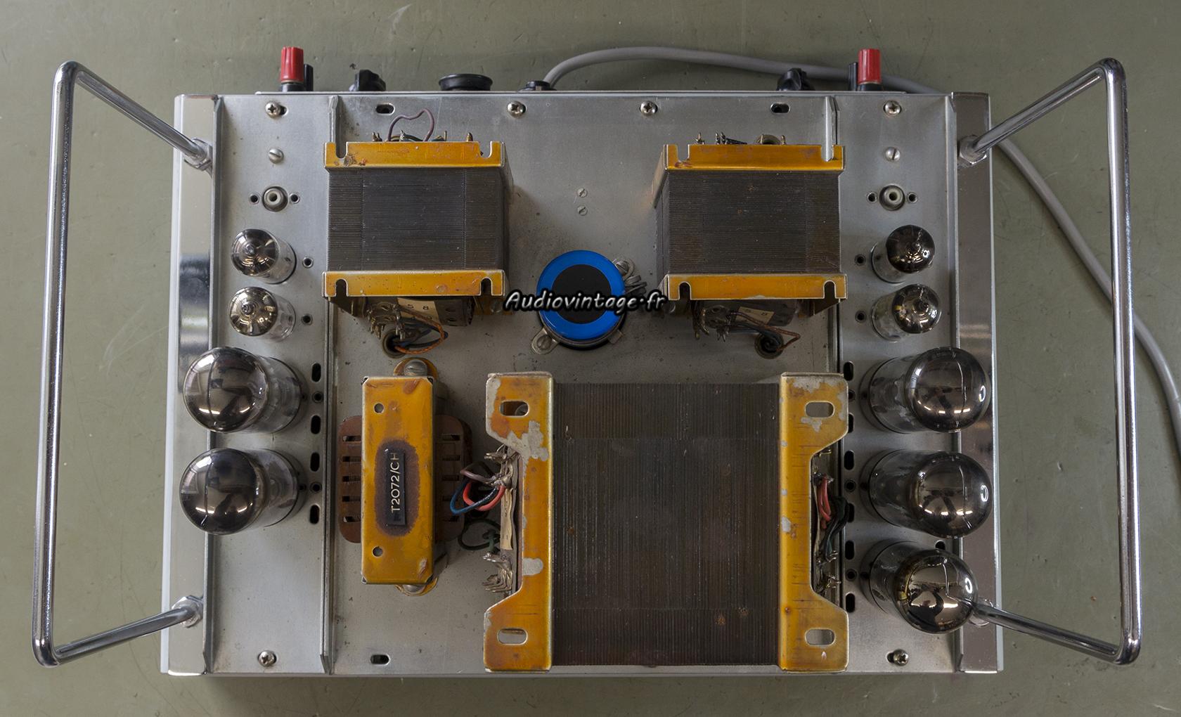

Radford STA-15 : révisé et nettoyé.
Au-dessus, après révision et gros nettoyage.

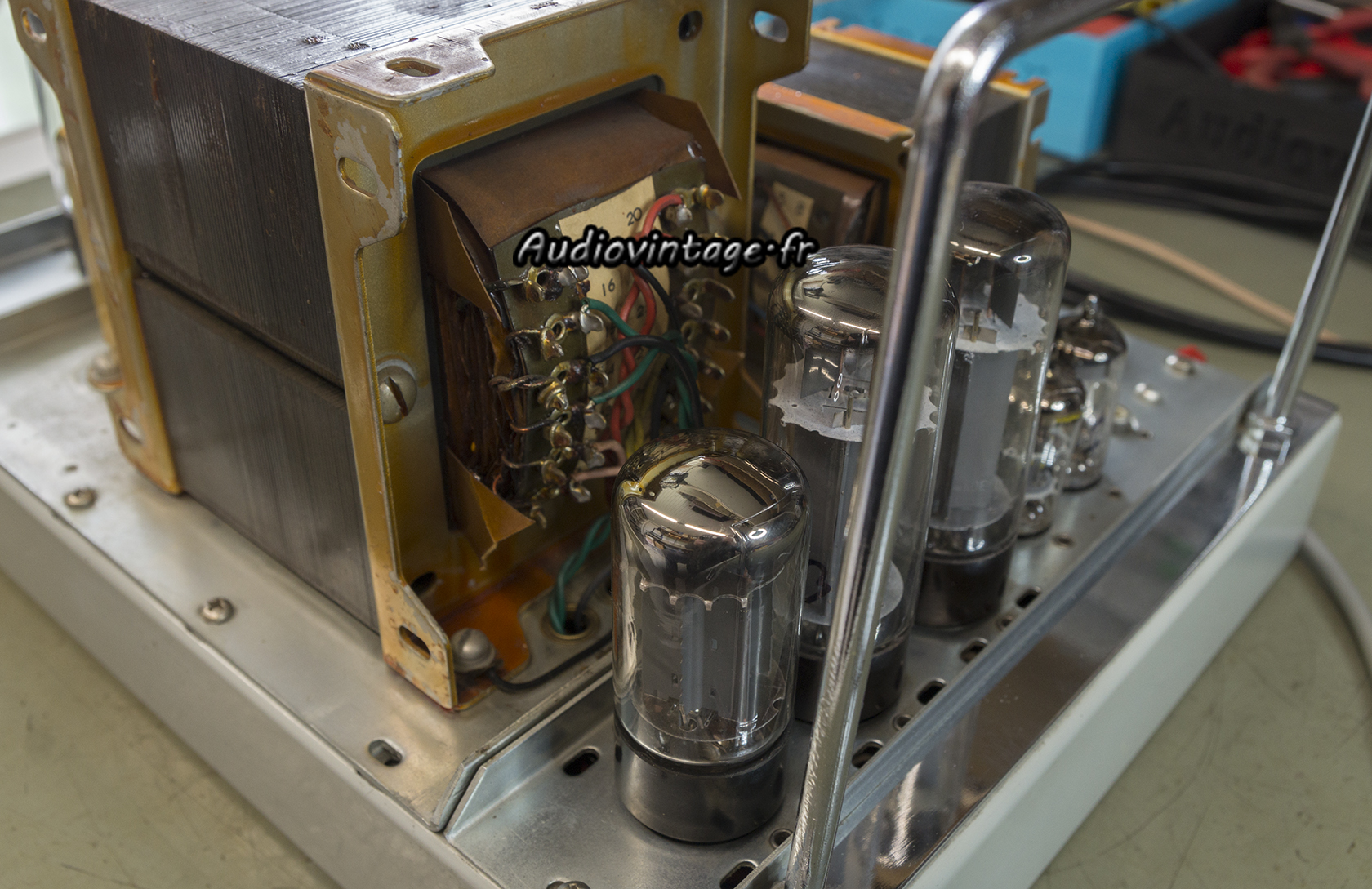

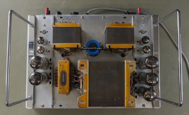

Radford STA-15 : un gros transfo d'alimentation et de bien joli tubes…
Au premier plan, la valve GZ34, derrière, de très beaux tubes EL34 Telefunken (badgés Brimar) un peu usés mais pouvant encore donner pas mal d’heures d’écoutes. Et derrière, une ECF82 Mullard et une EB86 Brimar, avec de très bonnes mesures au lampemètre. Idem pour le second canal, sauf pour la valve, unique bien évidemment.

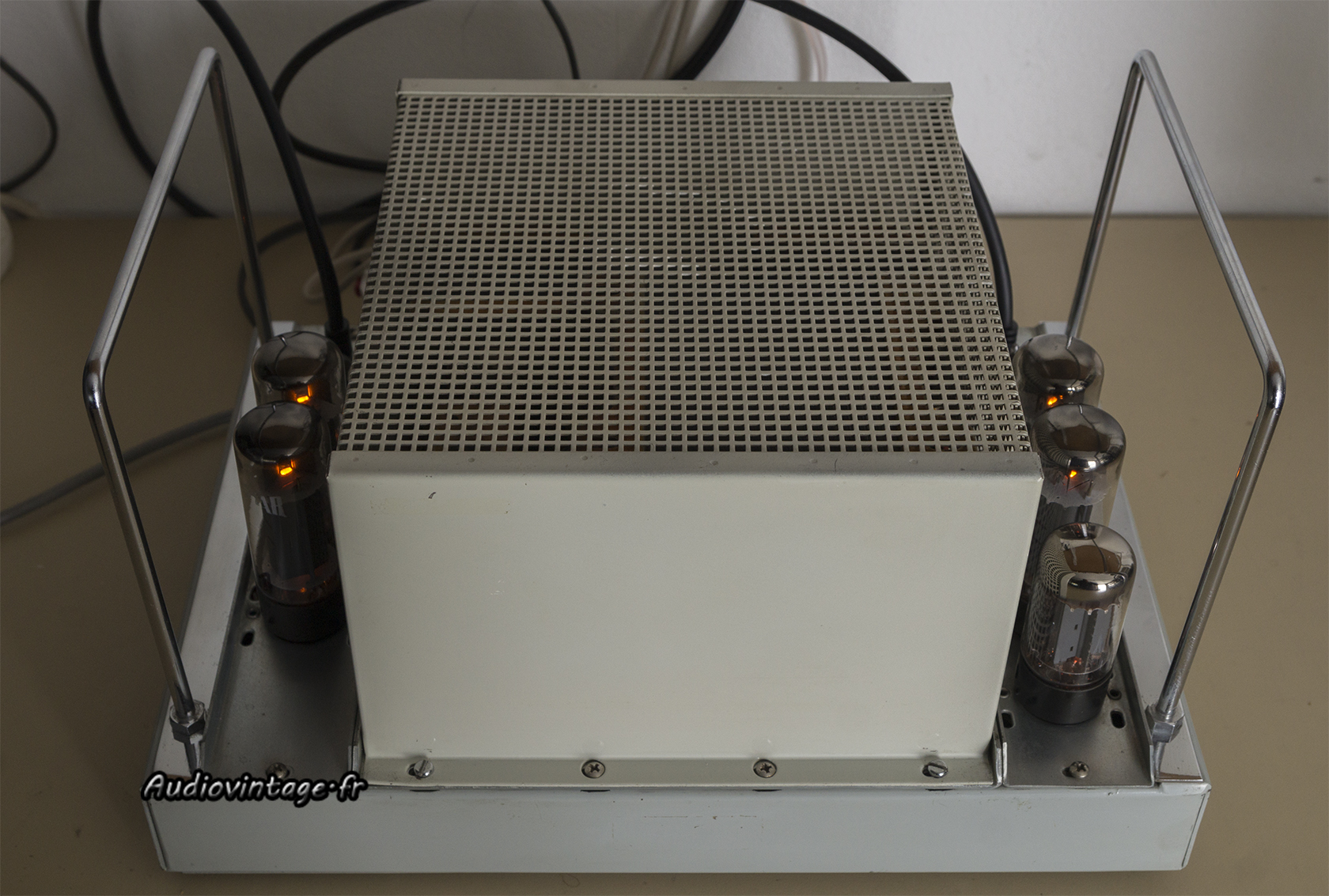

Radford STA-15 : le grille pain :)
Le capot est ajouré. Consommation électrique d’environ 180w à 235vac, ça chauffe un poil 🙂

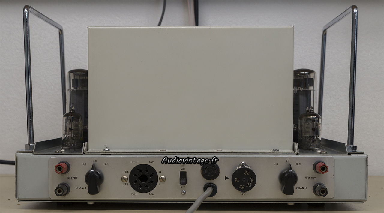

Radford STA-15 : connectique.
Connectique. Choix royal dans les tensions d’alimentations, choix de l’impédance des enceintes, connecteur pour alimenter le préampli de la marque associé.

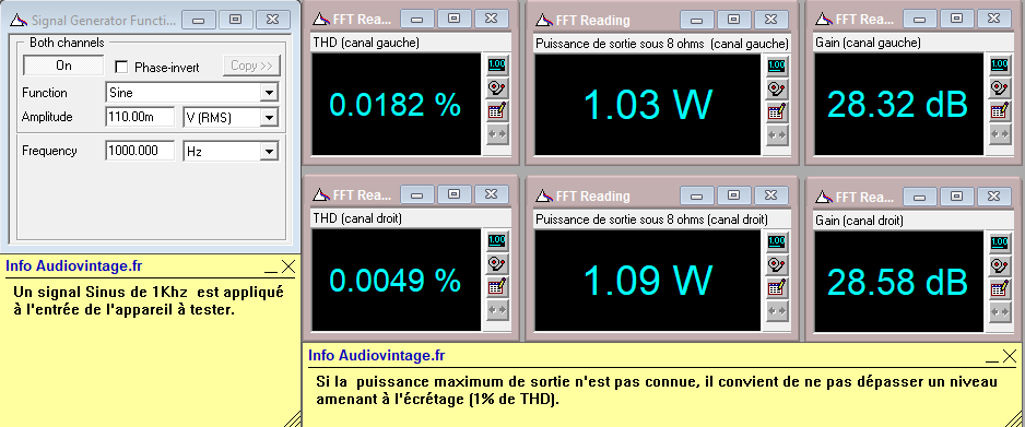

Radford STA-15 : distorsion-a-2x1w-sous-8-ohms
Distorsion à 2x1w sous 8 ohms.

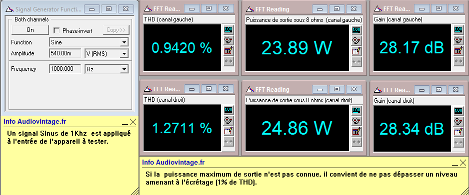

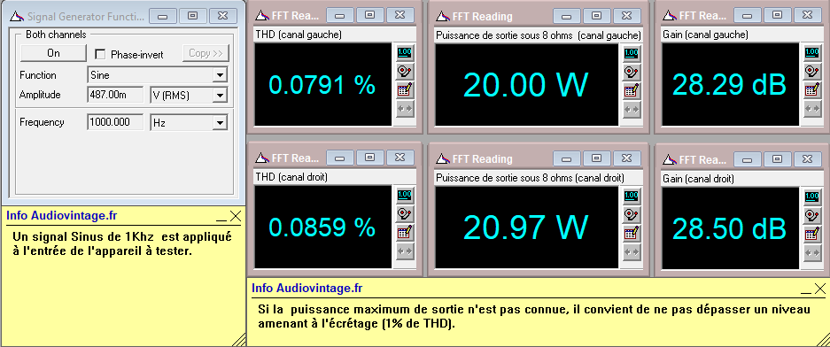

Radford STA-15 : distorsion-a-2x20w-sous-8-ohms
Distorsion à 2x20w sous 8 ohms.
Radford STA-15 : distorsion-a-2x24w-sous-8-ohms
Distorsion à 2x24w sous 8 ohms.

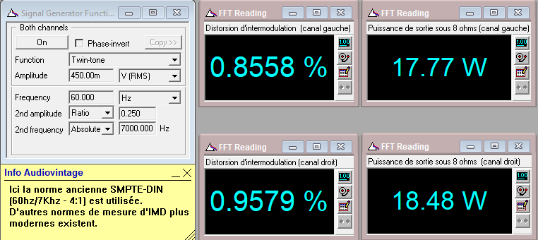

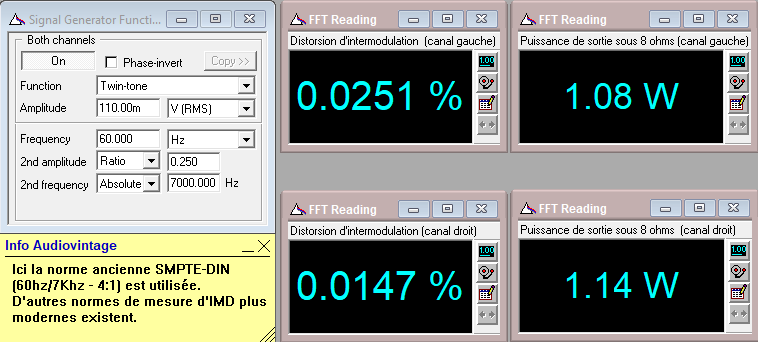

Radford STA-15 : IMD-a-2x1w-sous-8-ohms
Distorsion d’intermodulation à 2x1w sous 8 ohms.
Radford STA-15 : puissance-de-sortie-sous-8-ohms-a-1-de-dht
Puissance de sotie sous 8 ohms à 1% de distorsion d’intermodulation.

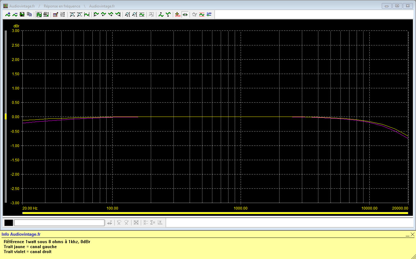

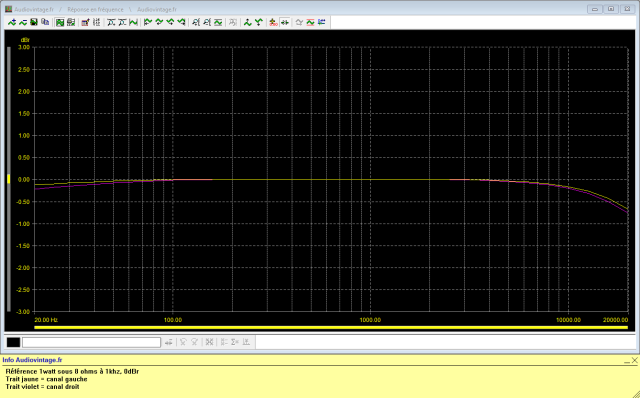

Radford STA-15 : reponse-en-frequence-a-2x1w-sous-8-ohms
Réponse en fréquence à 2x1w sous 8 ohms.

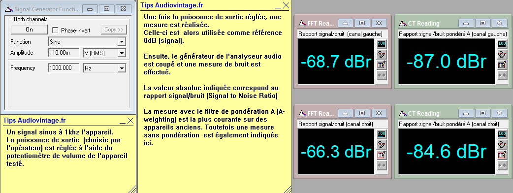

Radford STA-15 : rapport-signal-bruit-a-2x1w-sous-8-ohms
Rapport signal bruit à 2x1w sous 8 ohms

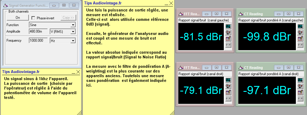

Radford STA-15 : rapport-signal-bruit-a-2x20w-sous-8-ohms
Rapport signal bruit à 2x20w sous 8 ohms.

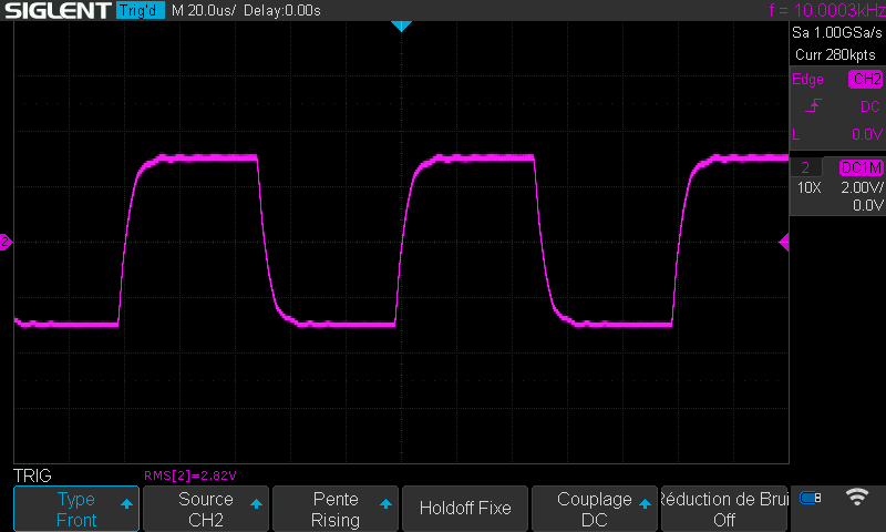

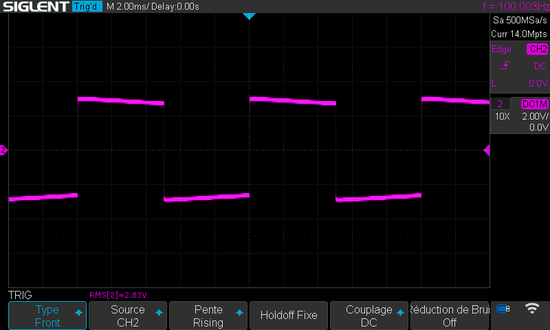

Radford STA-15 : signal-carre-a-100hz
Radford STA-15 : signal-carre-a-1khz
Radford STA-15 : signal-carre-a-10khz

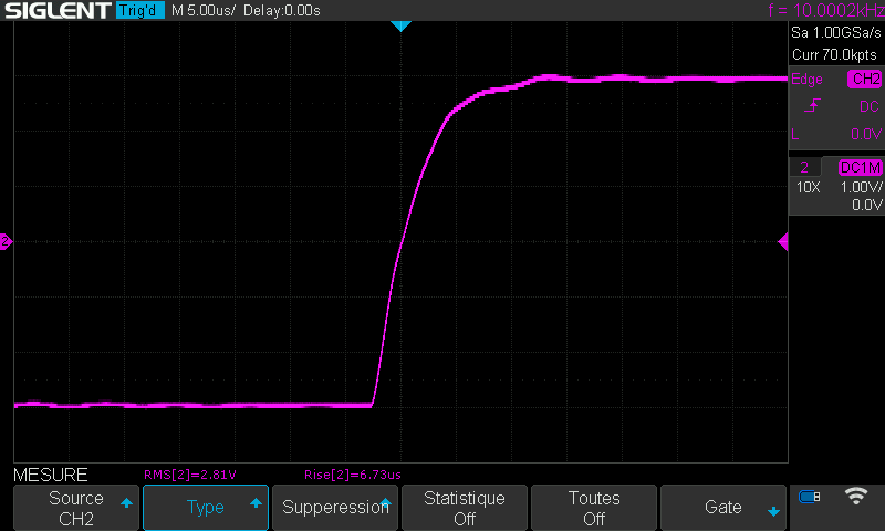

Radford STA-15 : temps-de-montee-a-10khz
Signal carré à 100hz, 1khz, 10khz et temps de montée à 10khz. 1w en sortie sous 8 ohms.
