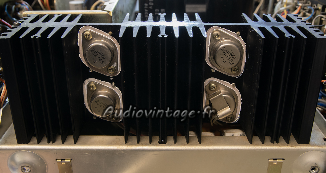

Sansui AU-8500 : micas neufs et graisse fraiche.
Les transistors de puissances sont retirés, testés, nettoyés puis remontés sur de isolants neufs et de la graisse fraiche.
Le second canal reçoit des soins identiques.

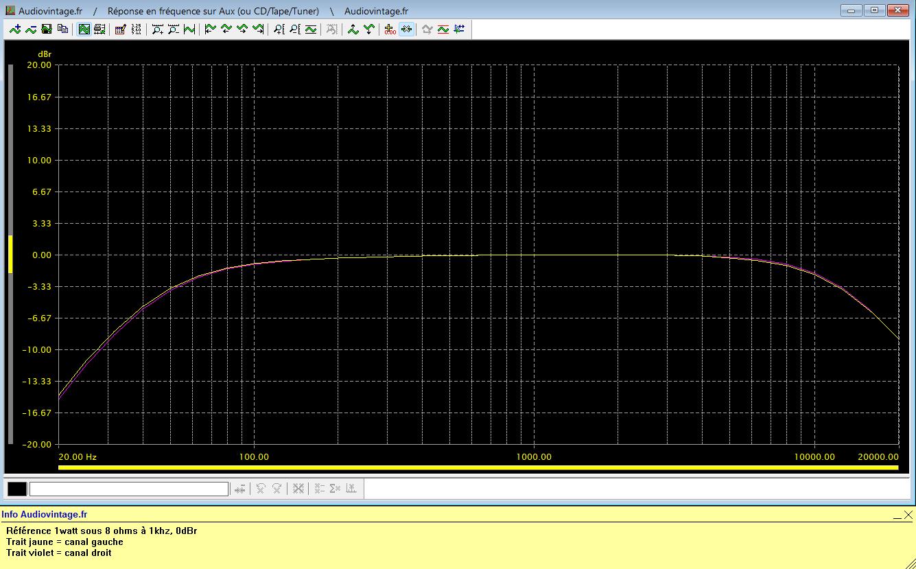

Sansui AU-8500 : reponse-en-frequence-a-2x1w-sous-8-ohms-entree-aux-tone-defeat-filtres-actives
Réponse en fréquence à 2x1w sous 8 ohms, entrée aux, tone defeat, filtres activés.

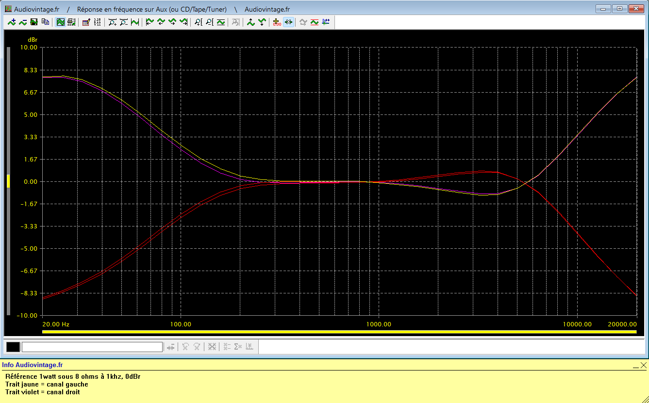

Sansui AU-8500 : reponse-en-frequence-a-2x1w-sous-8-ohms-entree-aux-correcteurs-au-mini-puis-au-maxi
Réponse en fréquence à 2x1w sous 8 ohms, entrée aux, correcteurs au mini puis au maxi.
