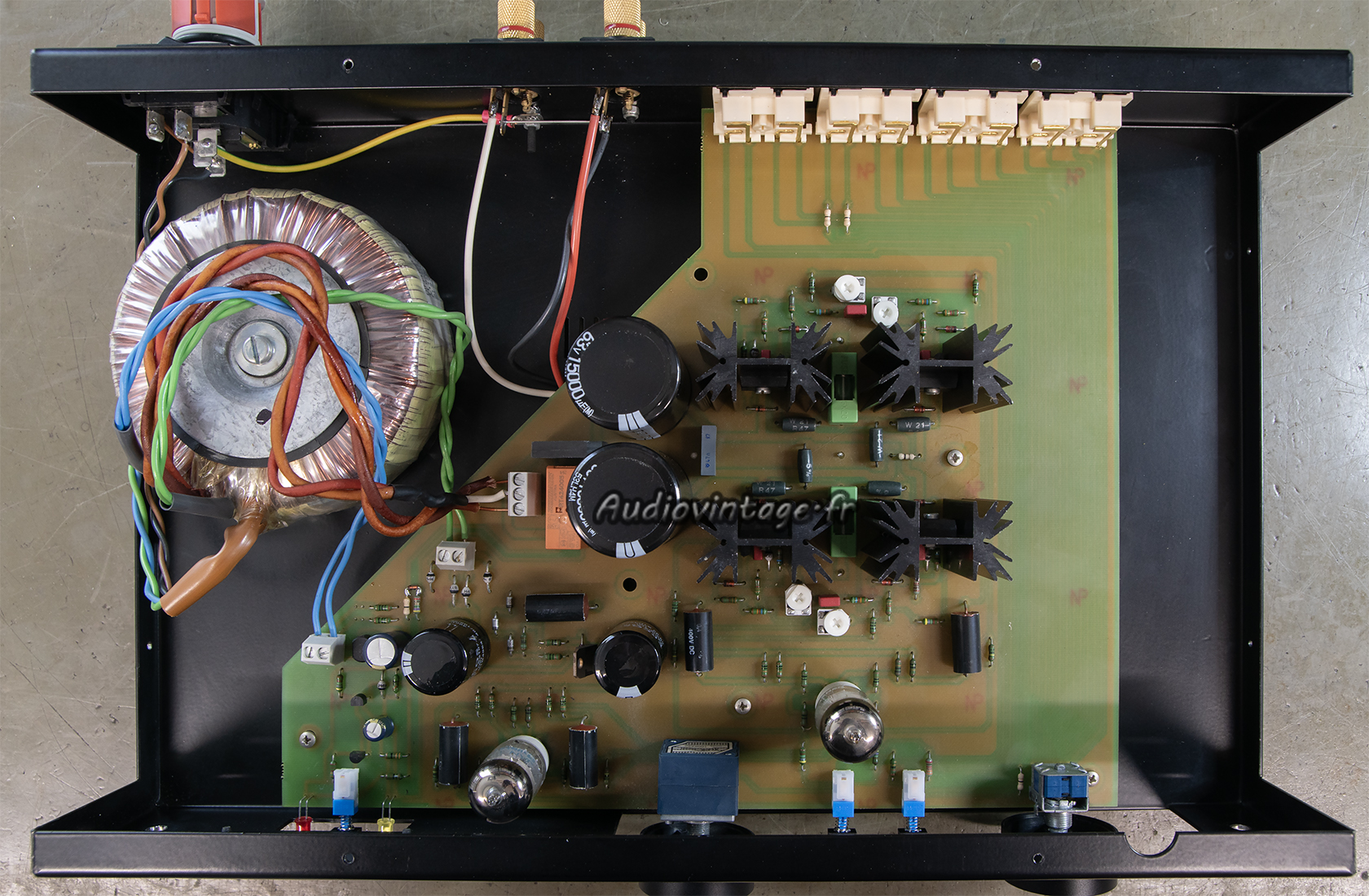

L’intervention est de plus classiques.
Remplacement des condensateurs chimiques, des switches en façade (toujours problématiques sur cette série), réfection de soudures, et réglages.
Les tubes Philips ECC81 en place n’appellent aucune critique particulière et ne sont pas remplacés.
Terminé.
