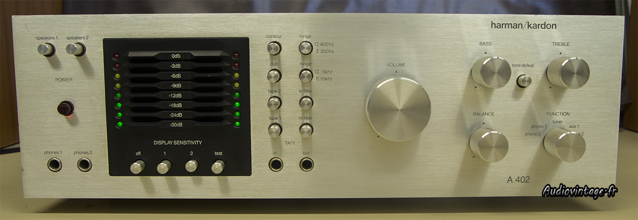

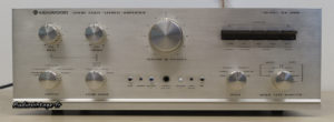

Après dix ans de stockage au grenier cet amplificateur Harman Kardon A402 va recevoir les soins qu’il mérite.
Il est dans son état d’origine, il fonctionne même, mais tout est bien encrassé. Il va donc avoir droit à un nettoyage dans les règles et par la même occasion, une révision salutaire.

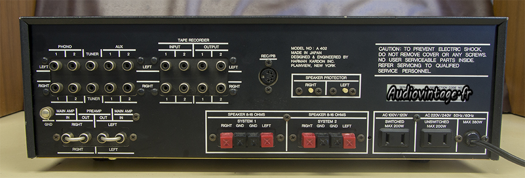

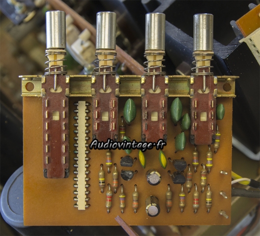

Révision complète, nettoyage en règle du connecteur male (et également le connecteur femelle dans l’amplificateur).

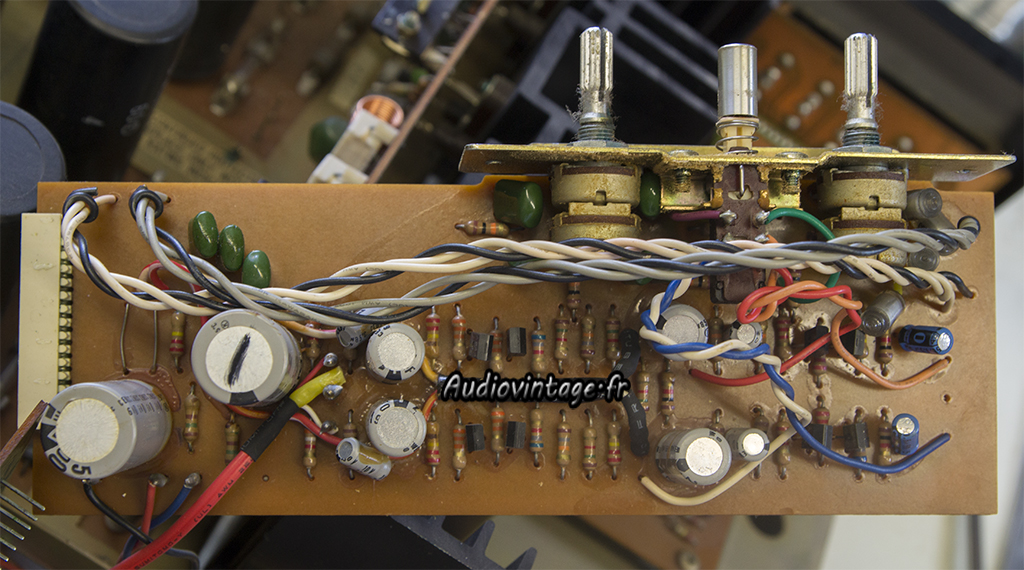

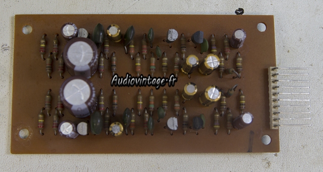

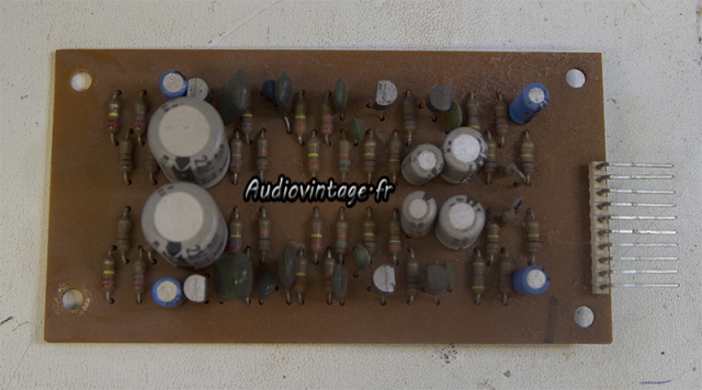

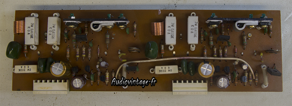

Condensateurs neufs en place, certains transistors sont remplacés également. Nettoyage.

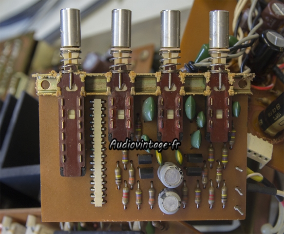

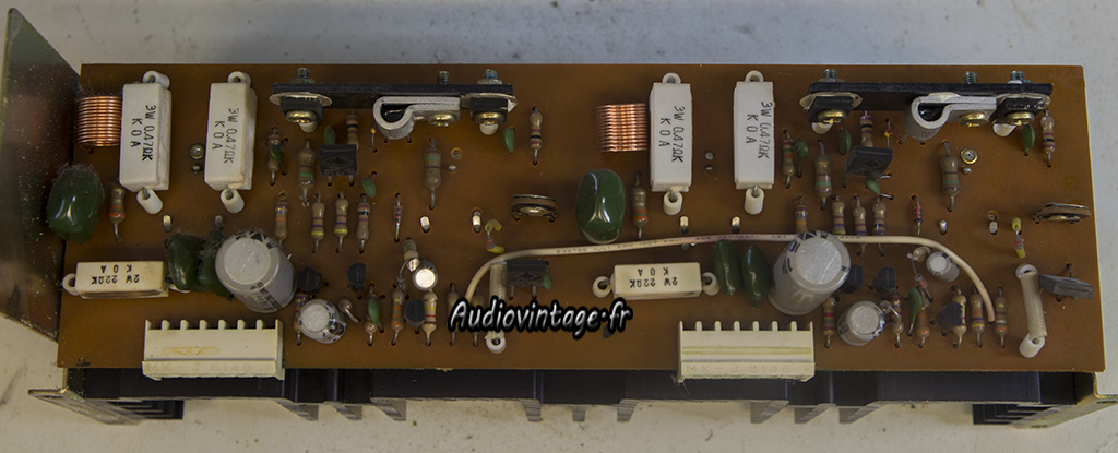

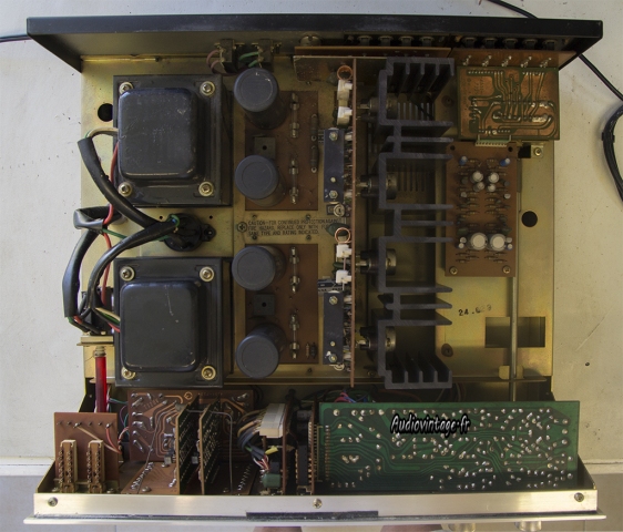

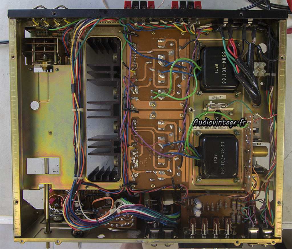

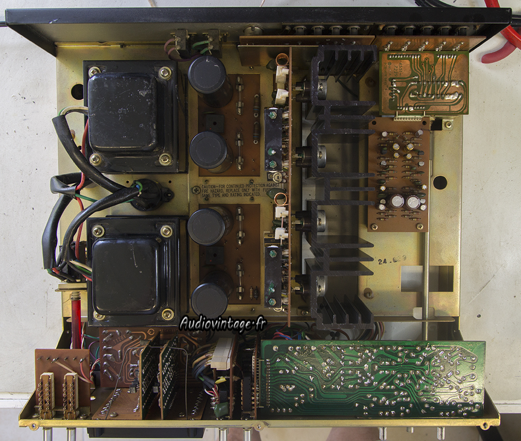

Démontage complet. Remplacement des condensateurs chimiques. Contrôle des ajustables de bias. Nouvelle graisse sous les transistors.
Les transistors de puissance seront remontés avec des micas d’isolation neufs et de la graisse fraiche.
Sous la bête, quelques condensateurs chimiques sont remplacés également. Je ne touche pas à la gestion des vumètres, cela n’a pas d’intérêt hors panne.

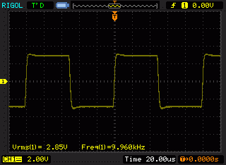

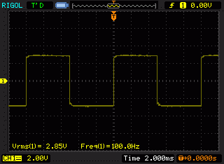

Distorsion relevée à puissance nominale de 2x40watts sous 8 ohms.
Distorsion relevée dans les mêmes conditions, mais à 2x50watts sous 8 ohms.
Réponse en fréquence des deux canaux. Entrée Aux, sortie 1w sous 8ohms.
Distorsion relevée à 2x3watts sous 8 ohms, entrée Phono.
Réponse en fréquence des deux canaux. Entrée Phono, sortie 1w sous 8ohms.

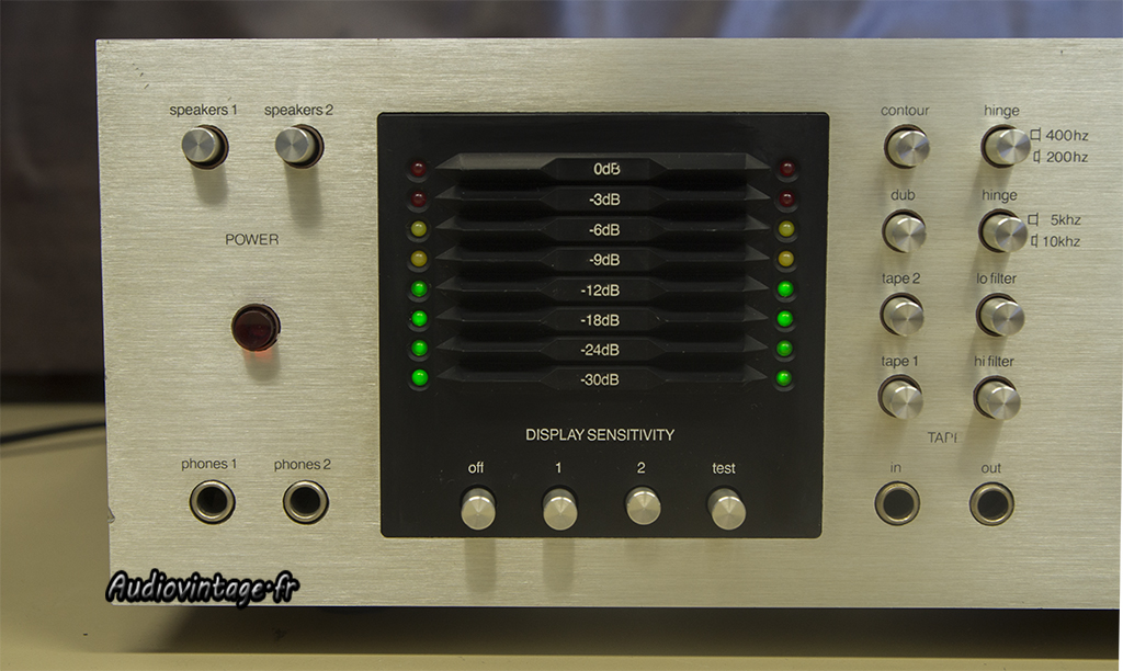

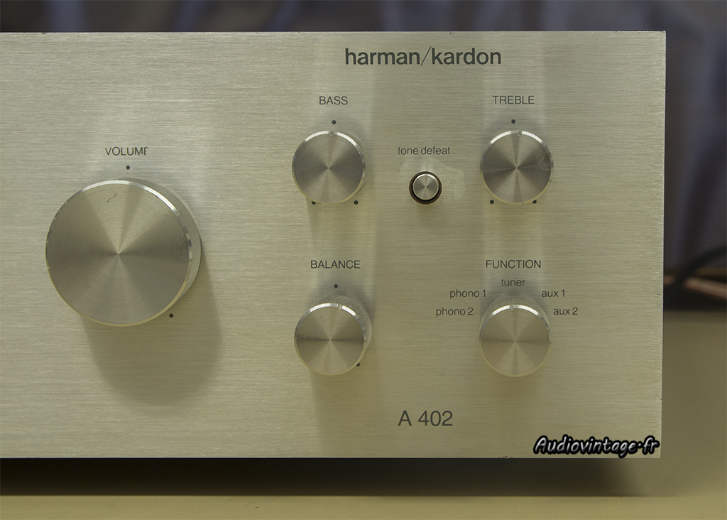

Gros nettoyage de la façade et des boutons.
