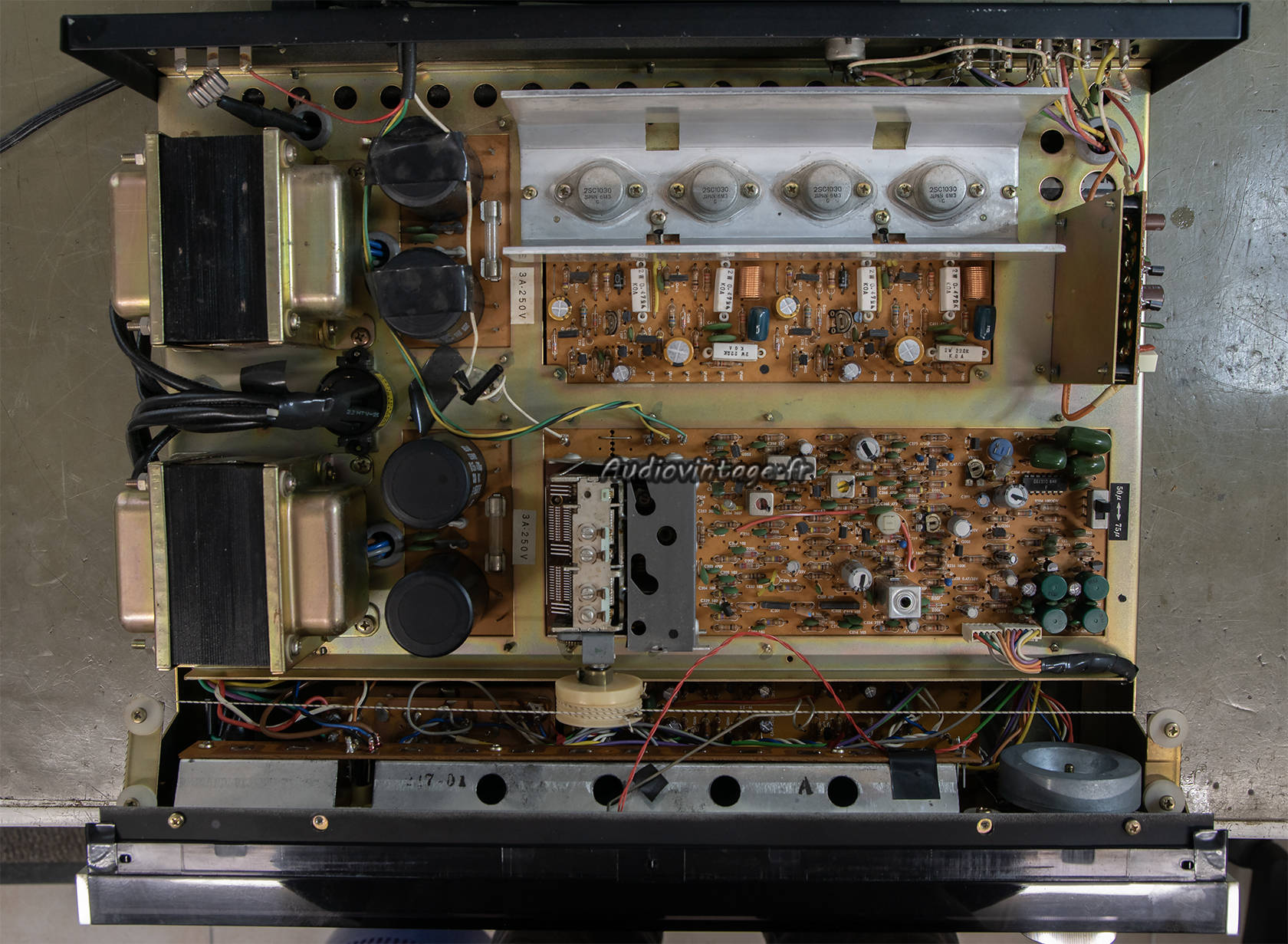

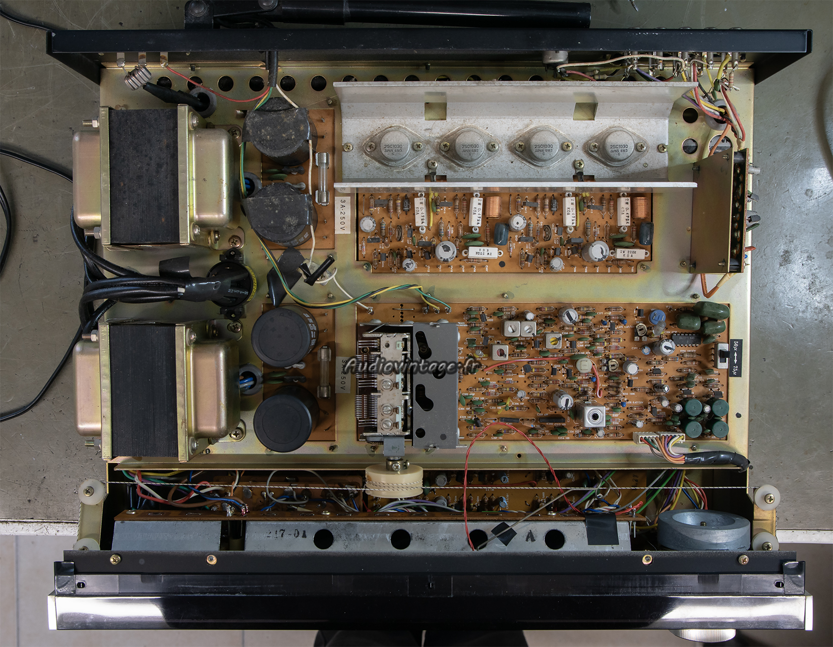

Ce chouette petit ampli-tuner fonctionne encore. Il crachouille quand on manipule les commandes, certains boutons poussoirs restent bloqués, et la quasi-totalité de l’éclairage est HS.

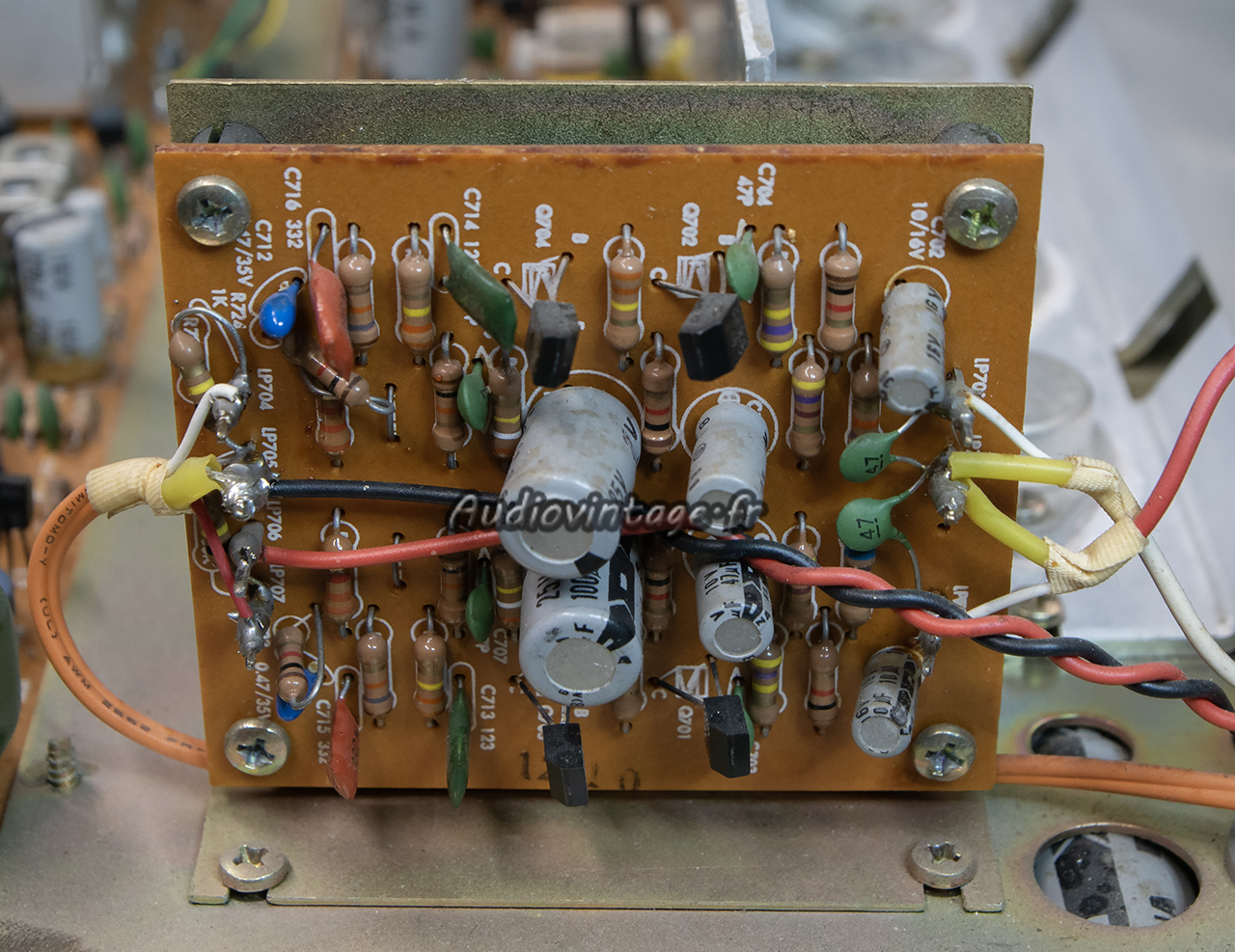

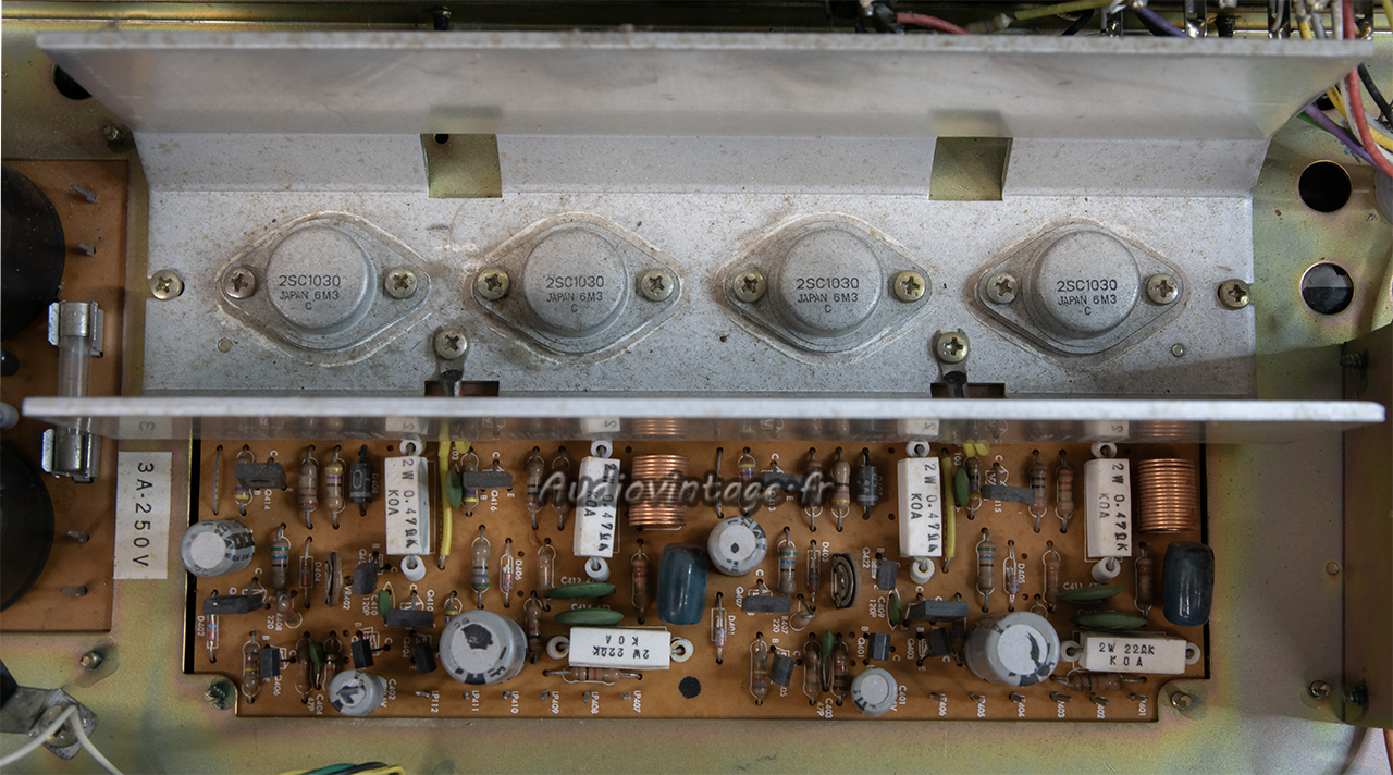

Harman Kardon 430 : circuit driver à réviser.

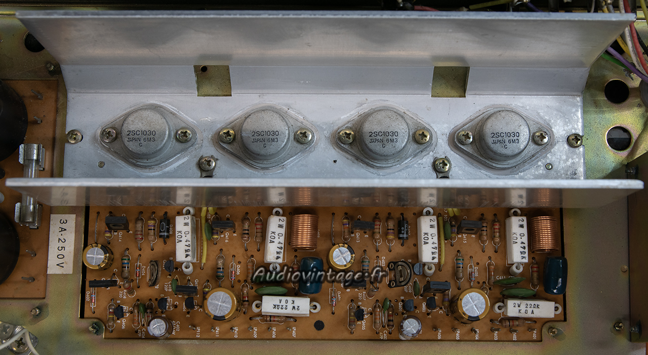

La section amplification de puissance.
Harman Kardon 430 : circuit driver révisé.
Tous les condensateurs chimiques ainsi que certains transistors sont remplacés.

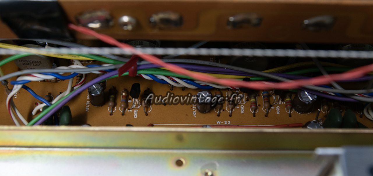

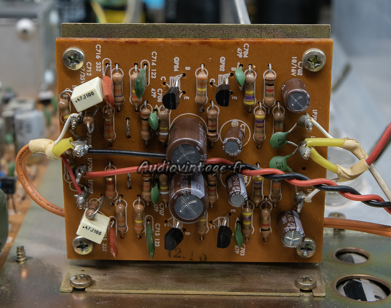

Harman Kardon 430 : circuit de tonalité à revoir.
Le circuit de tonalité, peu visible mais qui reste accessible sans tout démonter.
Harman Kardon 430 : circuit de tonalité révisé.
Condensateurs chimiques et transistors neufs.
Harman Kardon 430 : terminé.
Certains transistors et condensateurs chimiques sont remplacés en sortie du circuit tuner.
Les commandes sont nettoyées, les ampoules du bandeau radio, vumètre et de l’aiguille sont renouvelées.
Enfin, les courants de repos sont ajustés, terminé.

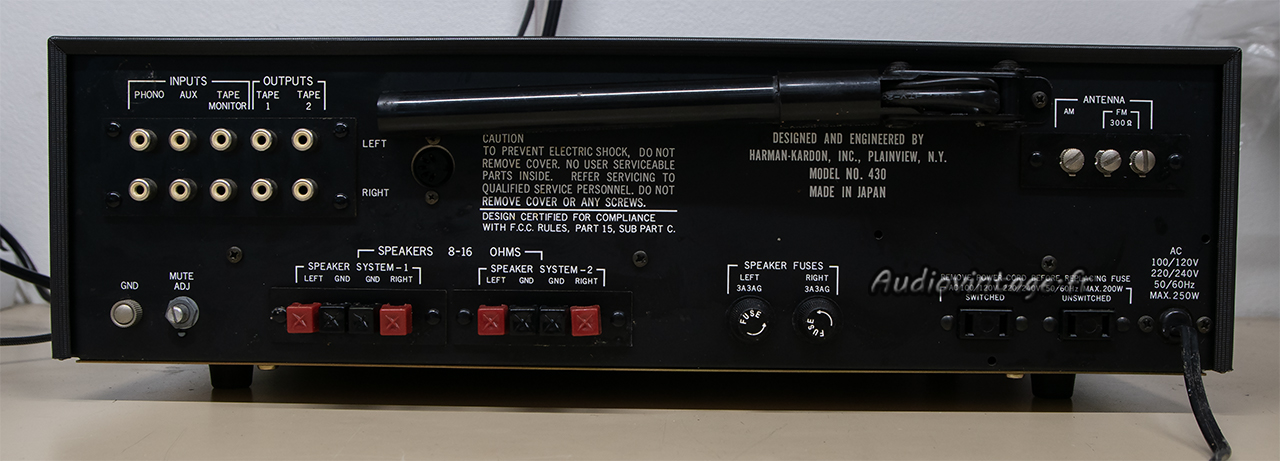

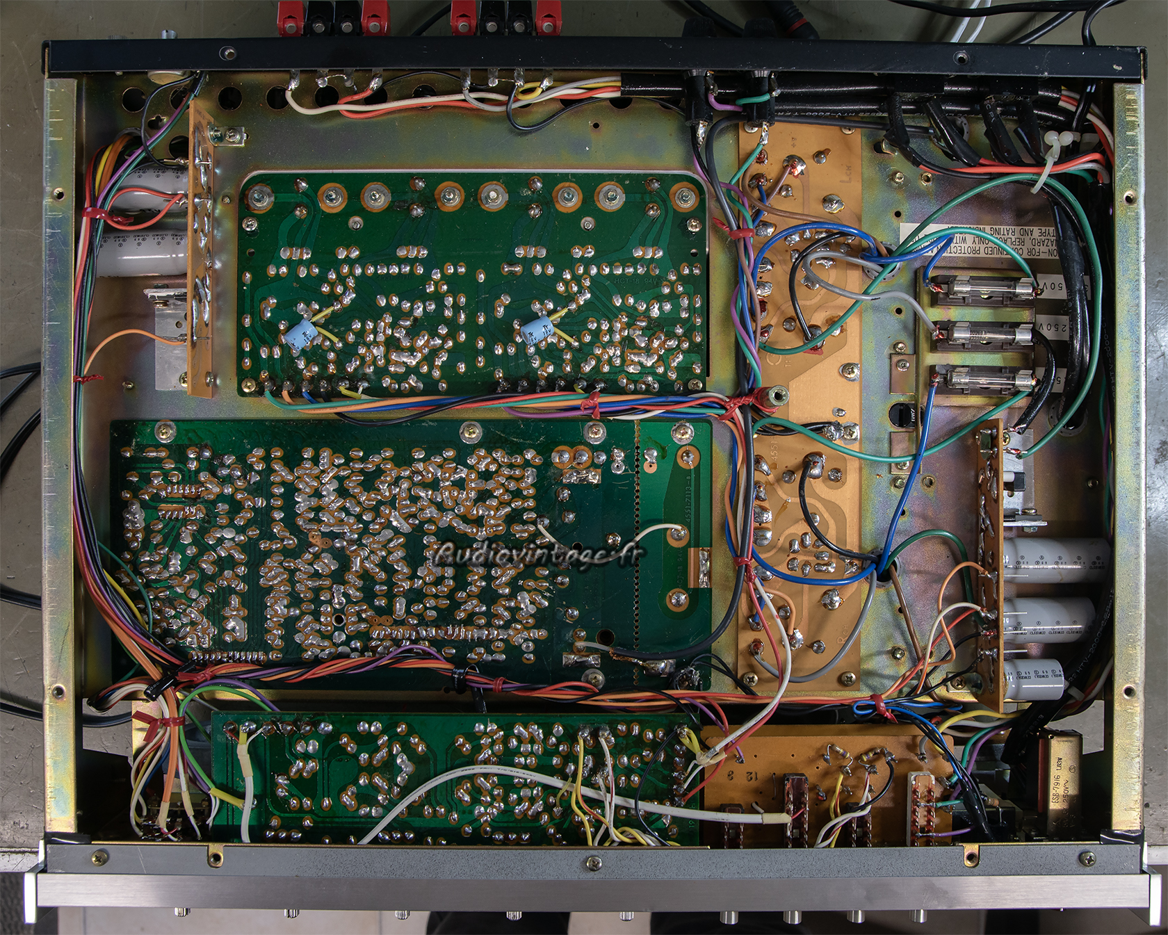

Harman Kardon 430 : connectique.
Connectique.

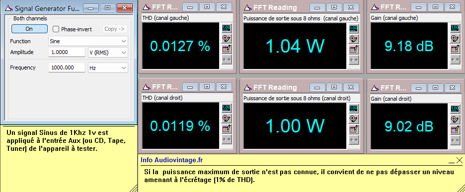

Harman Kardon 430 : distorsion-a-2x1w-sous-8-ohms-entree-aux
Distorsion à 2x1w sous 8 ohms, entrée aux.

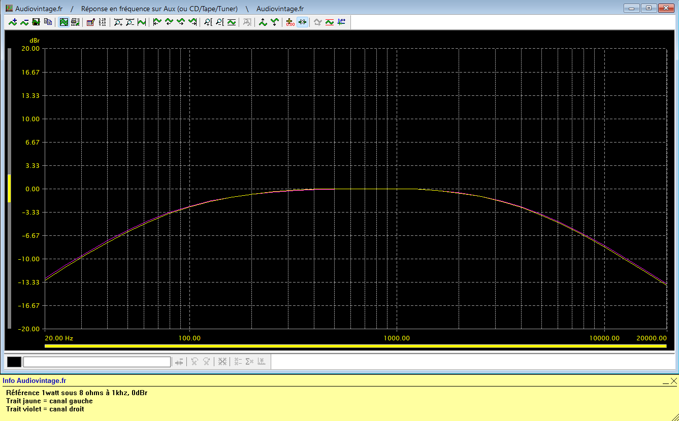

Harman Kardon 430 : reponse-en-frequence-a-2x1w-sous-8-ohms-entree-aux
Réponse en fréquence à 2x1w sous 8 ohms, entrée aux.

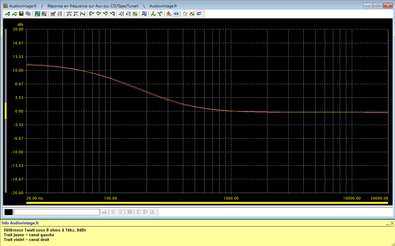

Harman Kardon 430 : reponse-en-frequence-a-2x1w-sous-8-ohms-entree-aux-loudness-active
Réponse en fréquence à 2x1w sous 8 ohms, entrée aux, loudness activé.

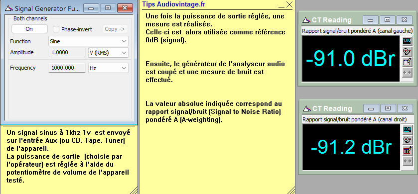

Harman Kardon 430 : rapport-signal-bruit-a-2x1w-sous-8-ohms-entree-aux
Rapport signal bruit à 2x1w sous 8 ohms, entrée aux.
Harman Kardon 430 : rapport-signal-bruit-a-2x25w-sous-8-ohms-entree-aux
Rapport signal bruit à 2x25w sous 8 ohms, entrée aux.

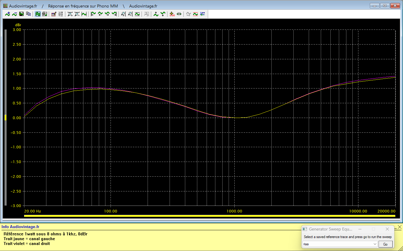

Harman Kardon 430 : reponse-en-frequence-a-2x1w-sous-8-ohms-entree-phono
Réponse en fréquence à 2x1w sous 8 ohms, entrée phono.

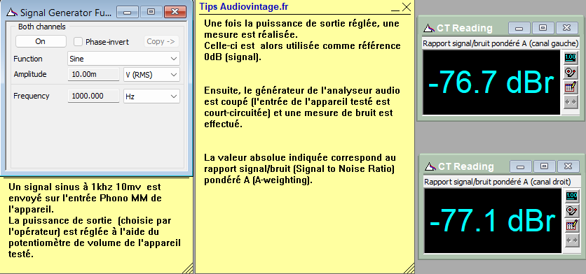

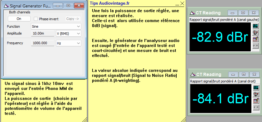

Harman Kardon 430 : rapport-signal-bruit-a-2x1w-sous-8-ohms-entree-phono
Rapport signal bruit à 2x1w sous 8 ohms, entrée phono.
Harman Kardon 430 : rapport-signal-bruit-a-2x25w-sous-8-ohms-entree-phono
Rapport signal bruit à 2x25w sous 8 ohms, entrée phono.

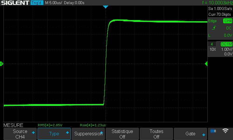

Harman Kardon 430 : signal-carre-a-100hz
Harman Kardon 430 : signal-carre-a-1khz
Harman Kardon 430 : signal-carre-a-10khz
Harman Kardon 430 : temps-de-montee-a-10khz
Signal carré à 100hz, 1khz, 10khz et temps de montée à 10khz. 1w en sortie sous 8 ohms, entrée aux.
