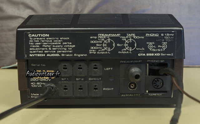

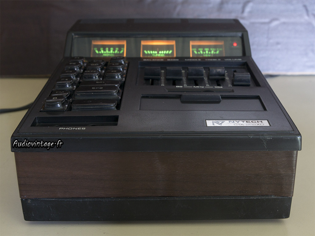

Révision complète pour ce receiver Nytech CTA252-XD MKI
Il fonctionne encore mais il est complètement « rincé ».

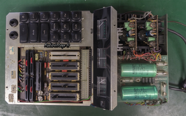

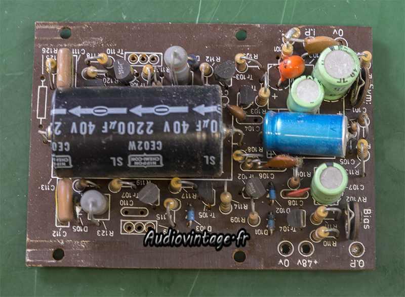

Extraction d’un « module » d’amplification.

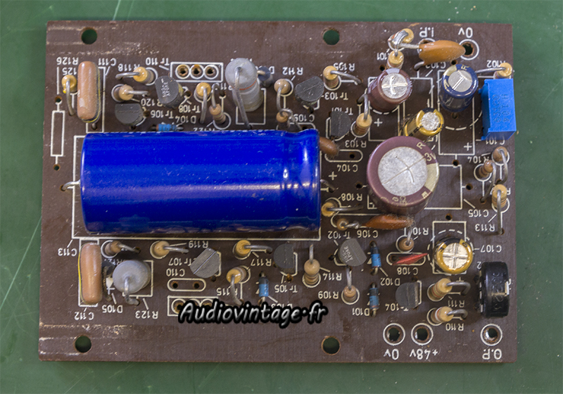

Démontage. Certains condensateurs ne réagissent même plus à la mesure, les ajustables sont très oxydés.
Condensateurs et ajustables neufs.

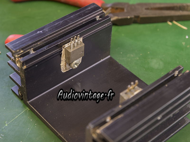

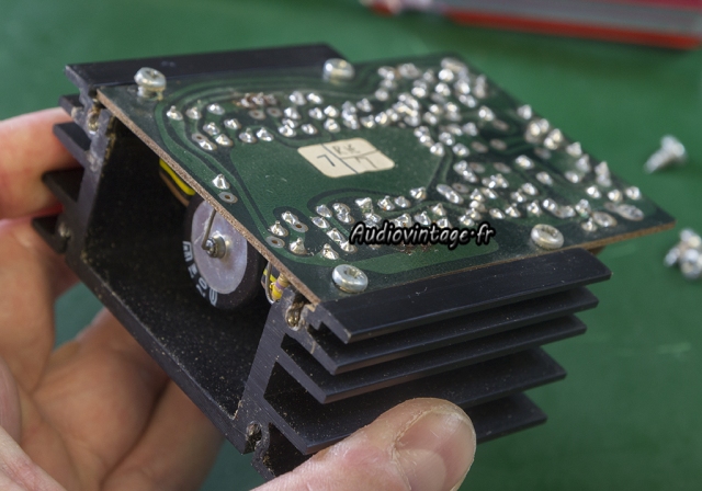

Graisse neuve sous les transistors de puissance.

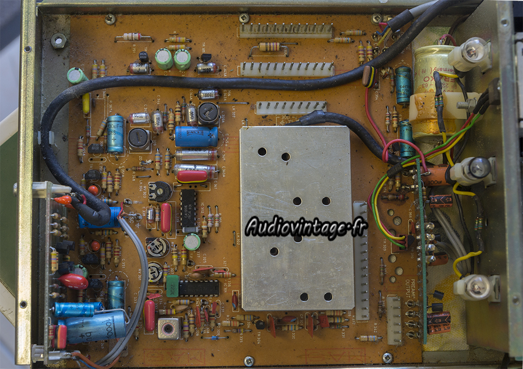

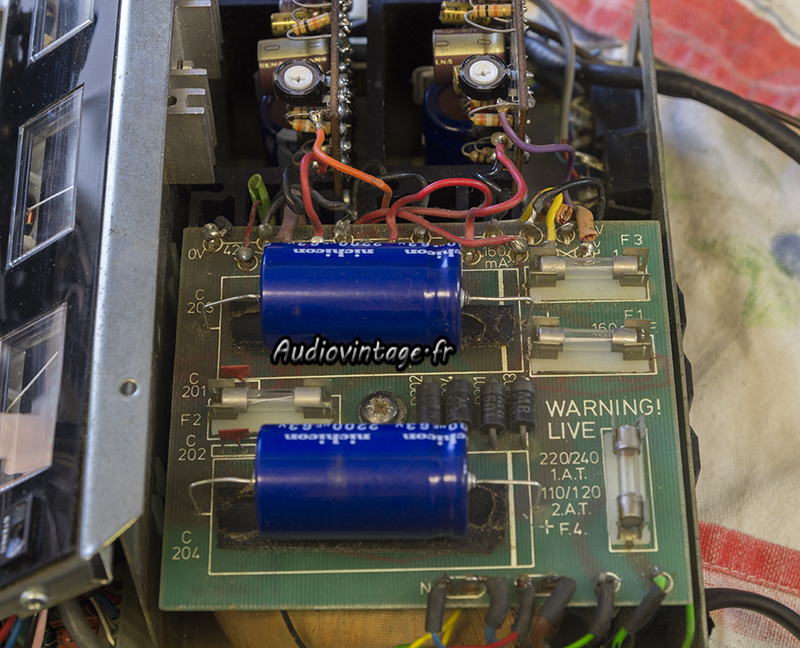

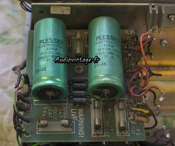

L’alimentation a besoin de quelques soins.

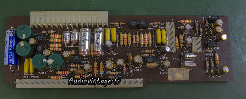

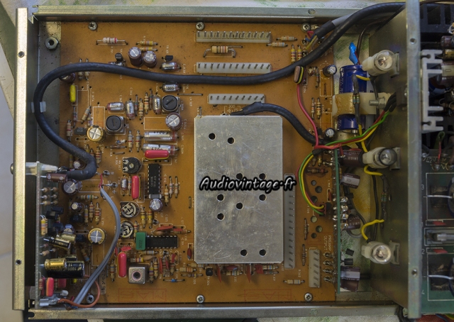

Le circuit principal. A gauche, à la verticale, l’étage phono. Le reste se partage entre le tuner FM et les étages de filtre et tonalité.

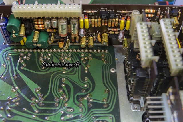

Pas mal de condensateurs à remplacer ici aussi.

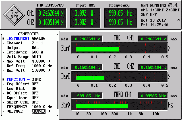

Réglage puis passage au banc. Distorsion à puissance nominale sous 8 ohms, entrée tape.
Distorsion à 3w en sortie, entrée phono.

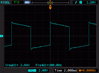

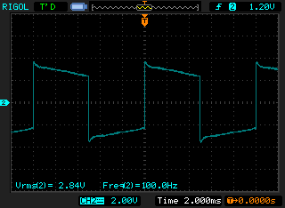

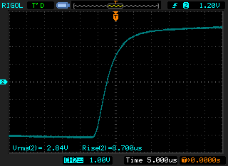

Signal carré à 100hz, 1khz et 10khz;
