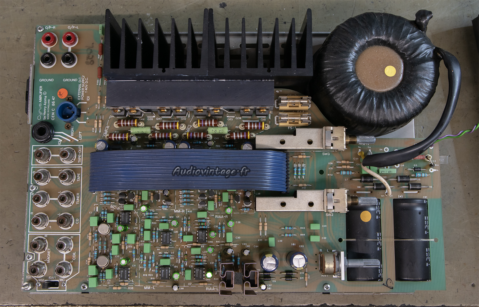

Un amplificateur anglais Cyrus two accueilli pour une révision complète.
Cet exemplaire est un « issue 6 ». Extérieurement, il se distingue de la version suivante (issue 7) par un boitier en plastique et un potentiomètre de volume simple (sans balance). L’électronique est également différente.
La machine fonctionne encore, sauf sur les entrées phono qui ne diffusent qu’une ronflette sur les deux canaux.
L’intervention consiste au nettoyage des commandes et au remplacement de l’ensemble des condensateurs chimiques présents sur le circuit. Les deux condensateurs de filtrage sont, comme dans la majorité des cas dans ces appareils, en parfaite santé et restent donc en place.
Je l’ai sans doute déjà précisé dans un autre article concernant le Cyrus One ou Two, mais je réitère ici une information importante.
Même éteint, la section préampli est toujours alimentée (consommation d’environ 6w à 230v), ce qui explique que cette section est généralement bien « rincée », les condensateurs chimiques ne sont absolument pas prévus pour un fonctionnement 24h sur 24.
Si vous souhaitez l’éteindre totalement, il vous faudra, par exemple, le connecter à une multiprise disposant d’un interrupteur.

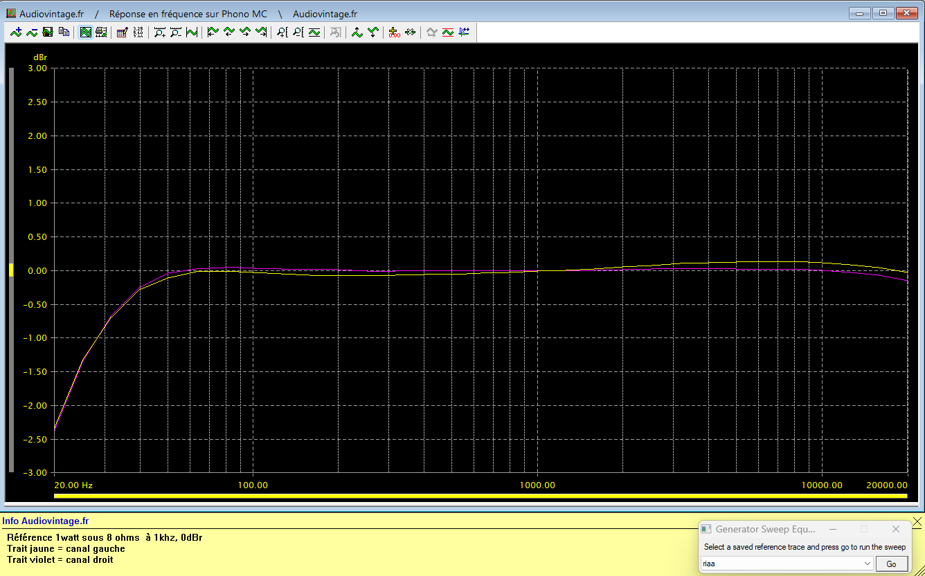

Réponse en fréquence à 2x1w sous 8 ohms, entrée phono MC.

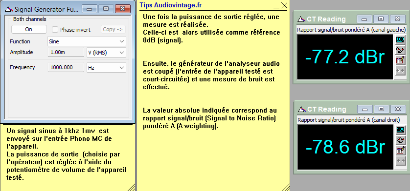

Rapport signal bruit à 2x1w sous 8 ohms, entrée phono MC
Rapport signal bruit à 2x50w sous 8 ohms, entrée phono MC.

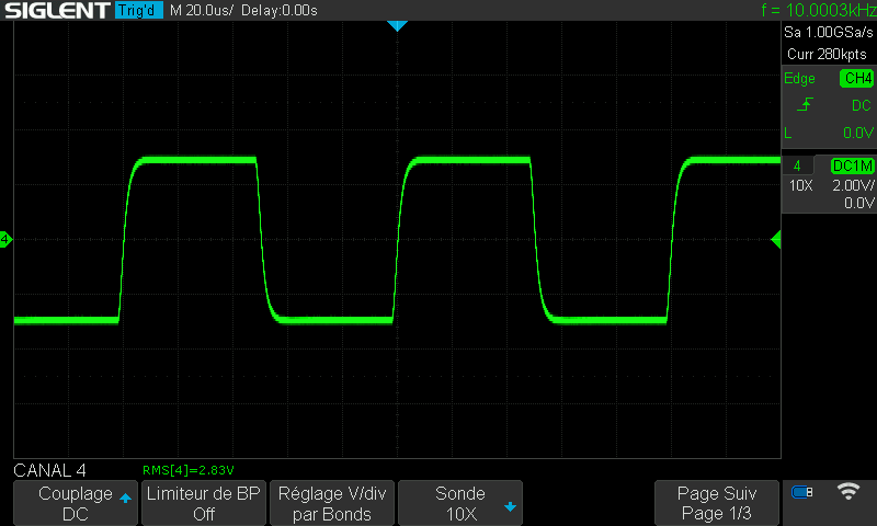

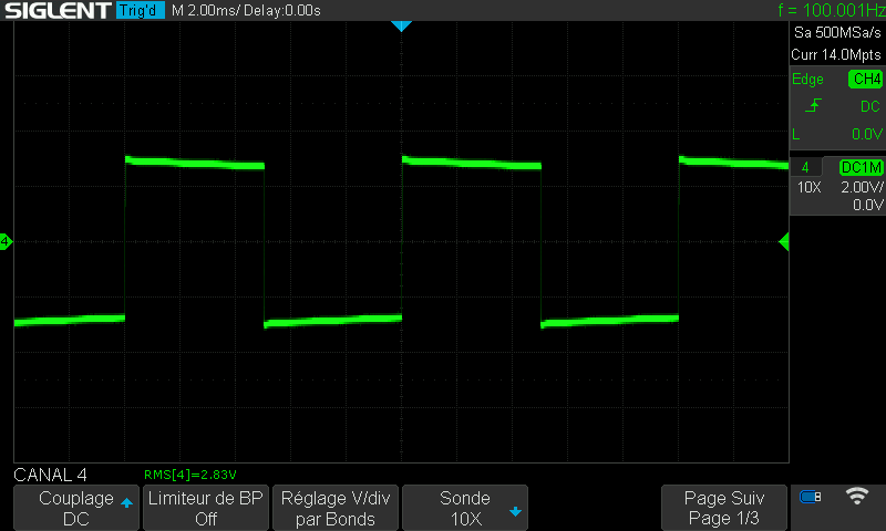

Signal carré à 100hz, 1khz, 10khz et temps de montée à 10khz. 1w en sortie sous 8 ohms, entrée CD.
