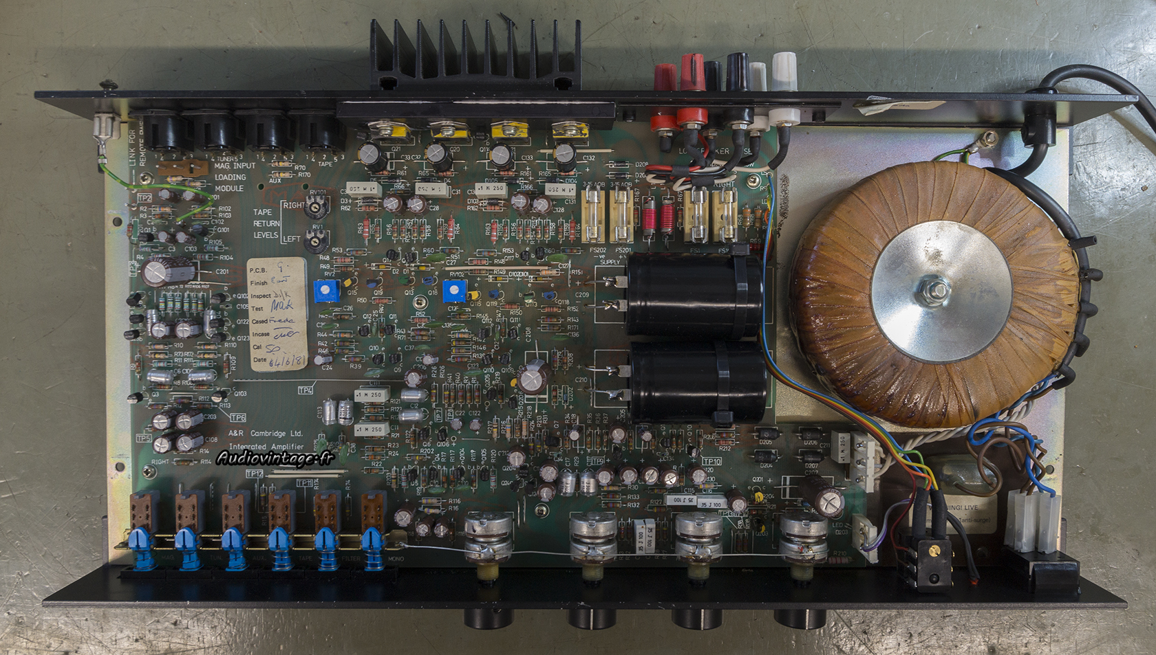

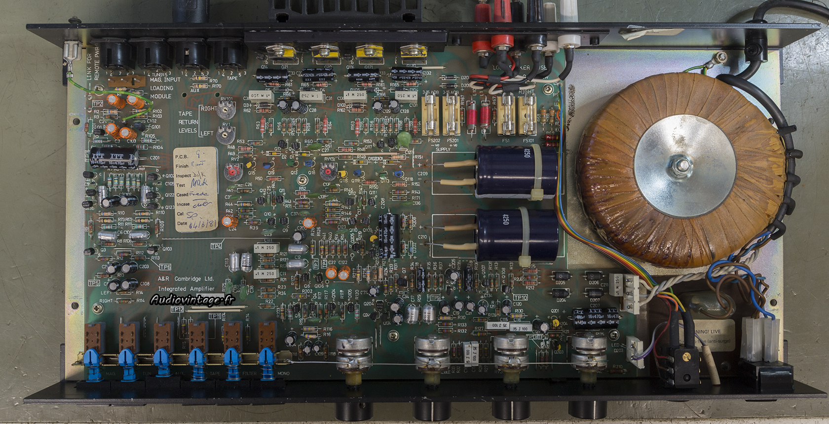

C’est au tour d’un intégré anglais célèbre d’être accueilli à l’atelier pour une remise à niveau nécessaire. Compte rendu d’intervention dans un A&R Cambridge A60.
L’appareil est en bel état, il semble avoir reçu une intervention il y a fort longtemps si j’en crois son seul et unique propriétaire qui l’a acquis en 1981.
Il ne sonne plus comme il devrait avec un rendu devenu cotonneux. Les commandes sont encrassées et la led rouge ne fonctionne plus.

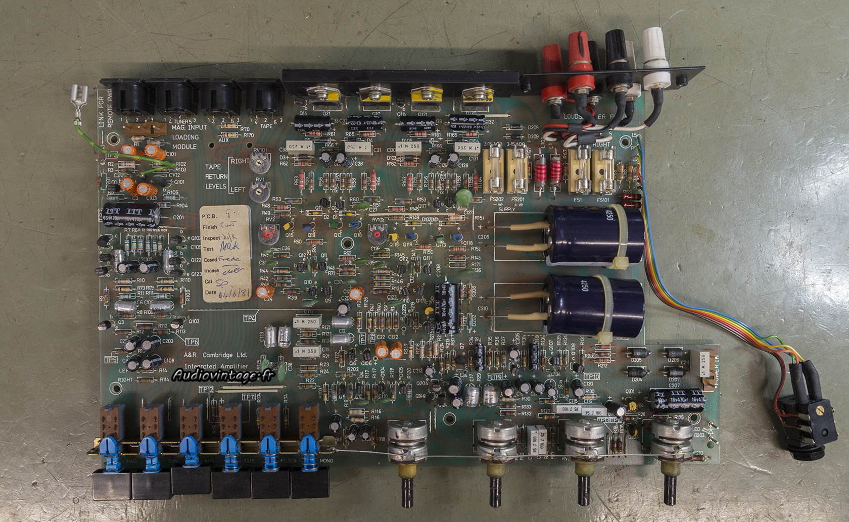

Tous les condensateurs chimiques sont remplacés, ainsi que les résistances ajustables des courants de repos et la résistance chutrice d’alimentation de la led.
Le circuit est remonté dans son châssis. Les commandes nettoyées. Les courants de repos sont ajustés et une nouvelle led prend place.

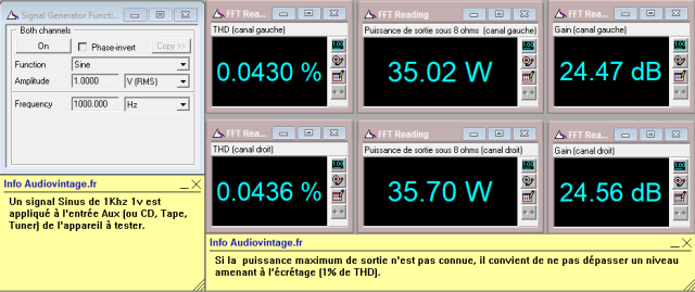

Les mesures sur entrée Aux :

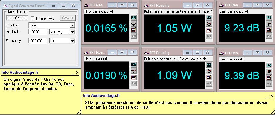

Distorsion à 2x1w sous 8 ohms, entrée aux.
Distorsion à 2x35w sous 8 ohms, entrée aux.

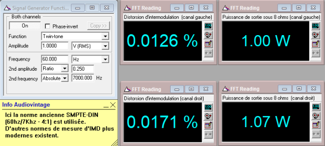

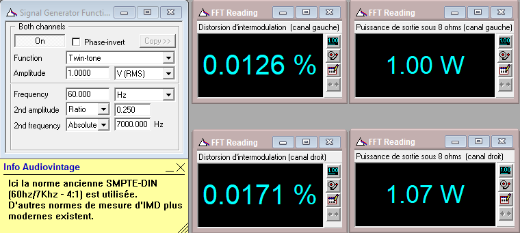

Distorsion d’intermodulation à 2x1w sous 8 ohms, entrée aux
Distorsion d’intermodulation à 2x35w sous 8 ohms, entrée aux

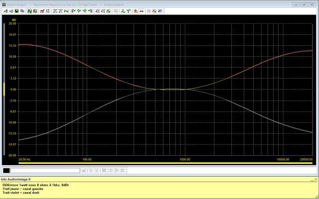

Réponse en fréquence à 2x1w sous 8 ohms, entrée aux, correcteurs au mini puis au maxi.

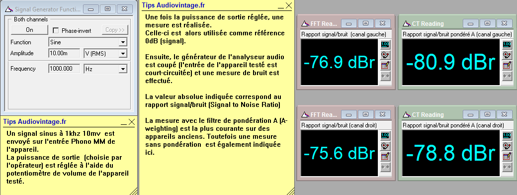

Rapport signal bruit à 2x1w sous 8 ohms, entrée aux.
Rapport signal bruit à 2x35w sous 8 ohms, entrée aux.

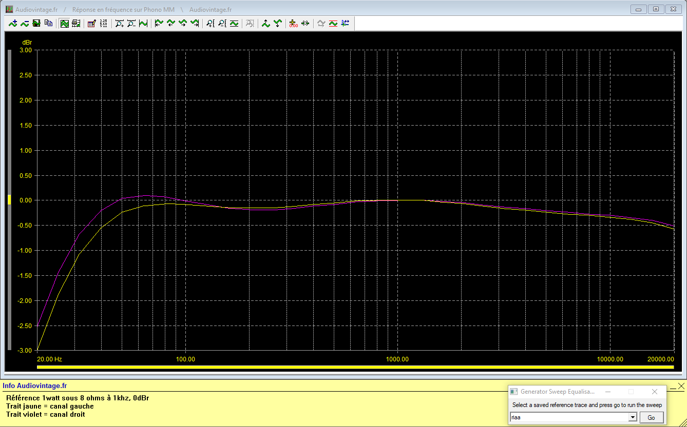

Réponse en fréquence à 2x1w sous 8 ohms, entrée phono.

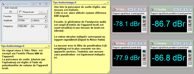

Rapport signal bruit à 2x1w sous 8 ohms, entrée phono.
Rapport signal bruit à 2x35w sous 8 ohms, entrée phono.

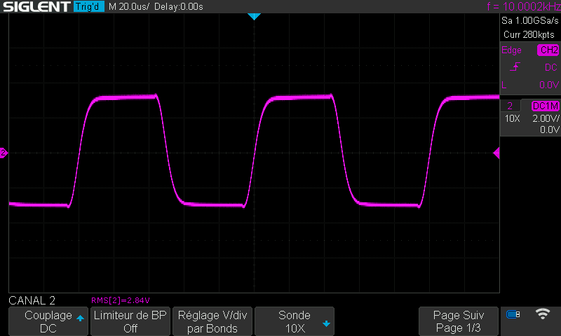

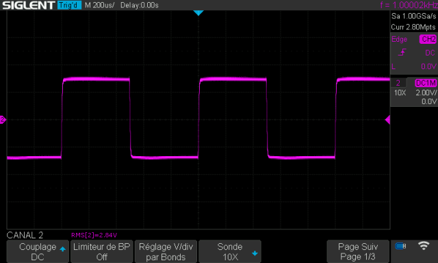

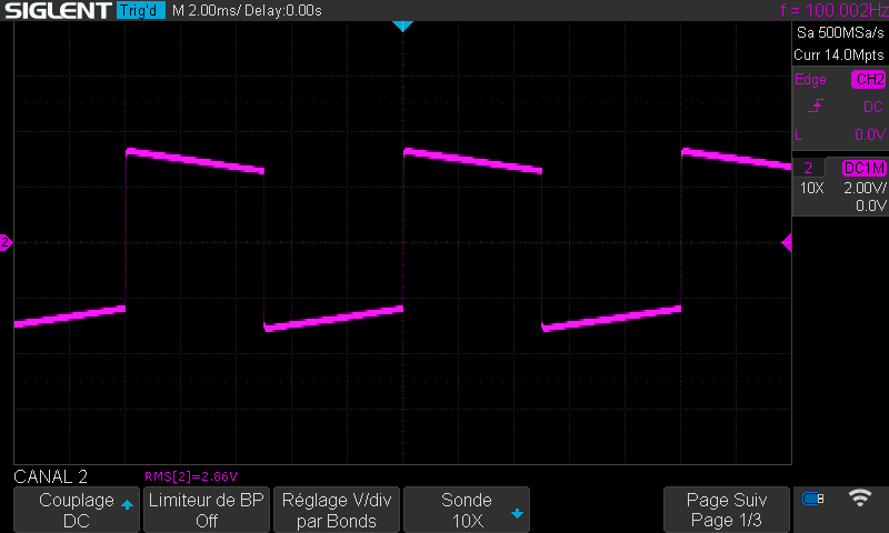

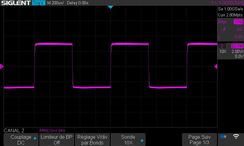

Signal carré à 100hz, 1khz, 10khz et temps de montée à 10khz. 1w en sortie sous 8 ohms, entrée aux.
