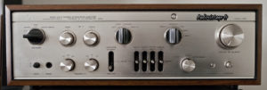

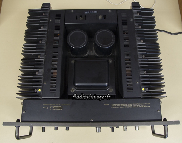

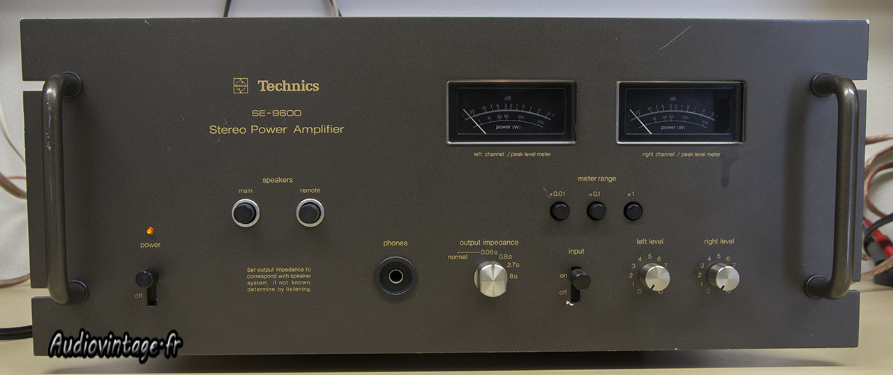

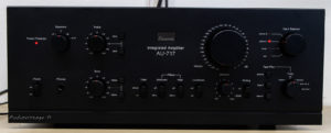

Arrivé avec son copain le préampli SU-9200, ce gros bloc de puissance à besoin de quelques soins.

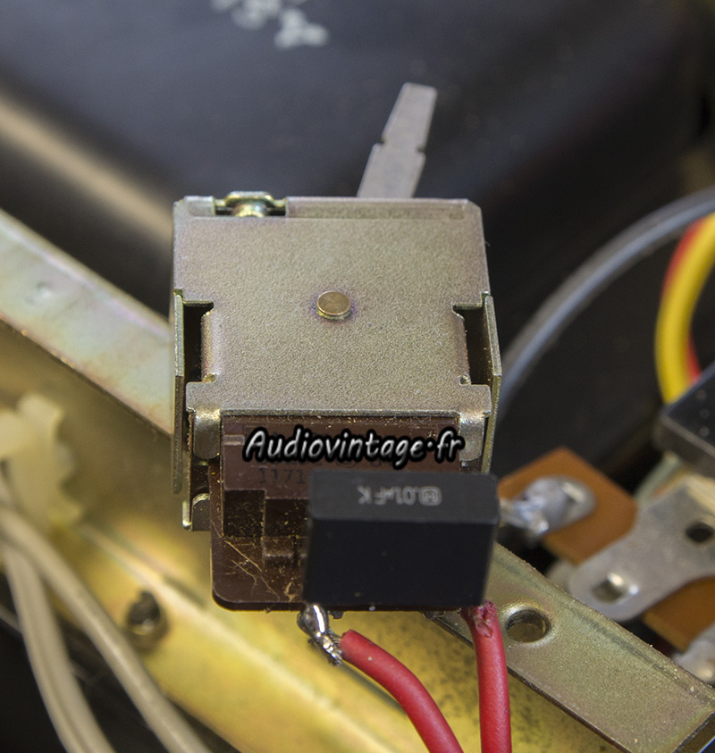

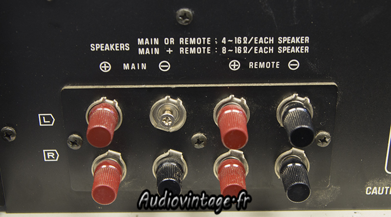

Fonctionnel, mais l’interrupteur on/off à bascule fonctionne à l’envers (bricolage), la prise secteur est à remplacer et le propriétaire souhaite une révision ainsi que de nouveaux borniers HP.
L’interrupteur avait été recablé sur le contact inutilisé, le contact « normal » étant HS. C’est pour cela qu’il fonctionne désormais dans le mauvais sens.
Il n’y a pas d’autre choix que de le remplacer.

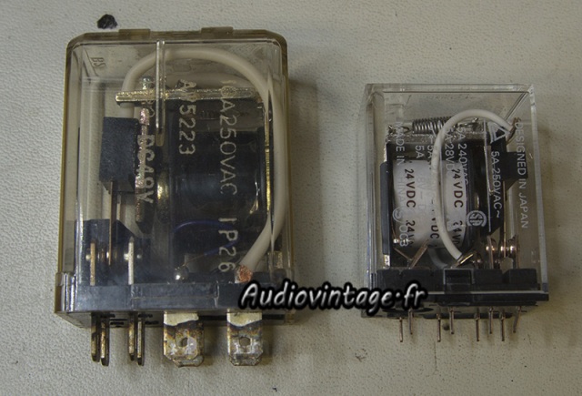

Pur hasard, j’ai mis la main sur un remplaçant parfait pour cet usage.
Il reçoit bien évidemment un condensateur X2 tout neuf.
C’est un modèle « costaud » face à un relais traditionnel.
Monté sur support enfichable, il est démonté pour nettoyer les contacts.

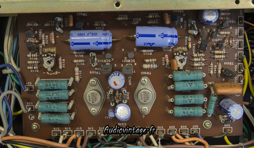

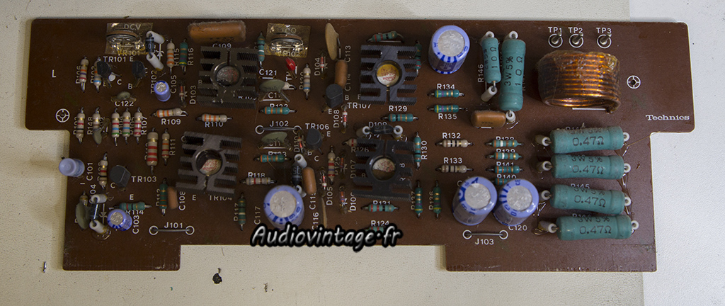

Une des deux cartes « drivers ».
Ici aussi, mise en place de condensateurs neufs.

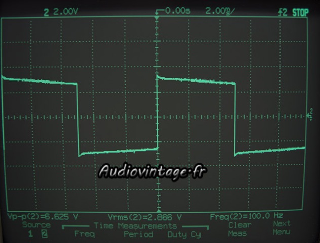

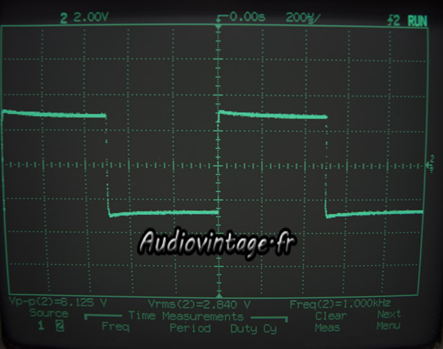

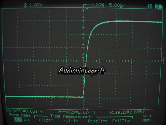

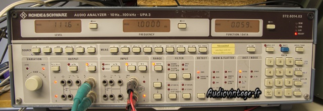

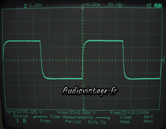

Après le réglage des tensions d’alimentations positive et négative, du bias, de l’offset et l’étalonnage des vumètres, il passe au banc de test.
