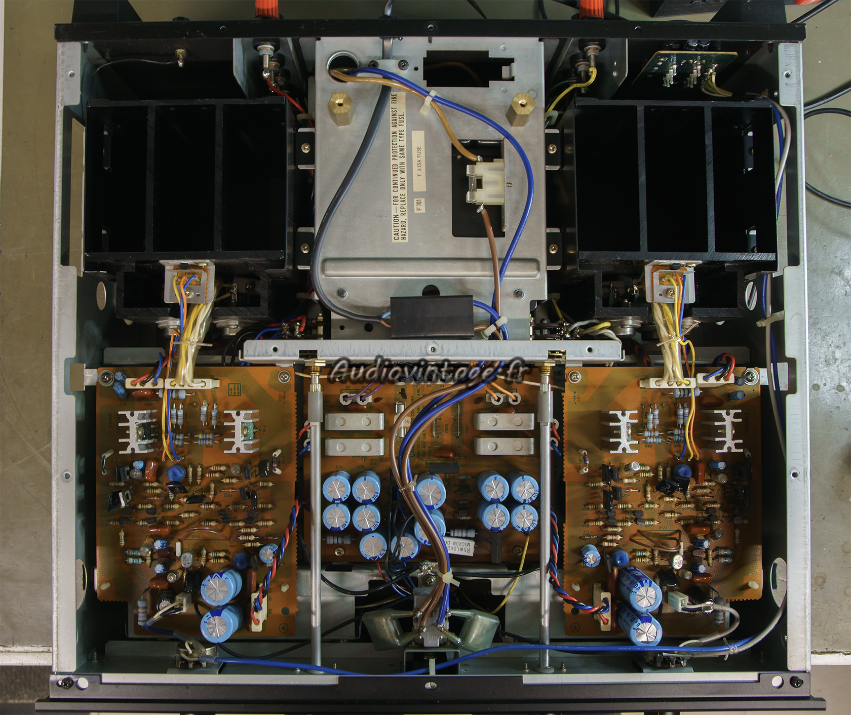

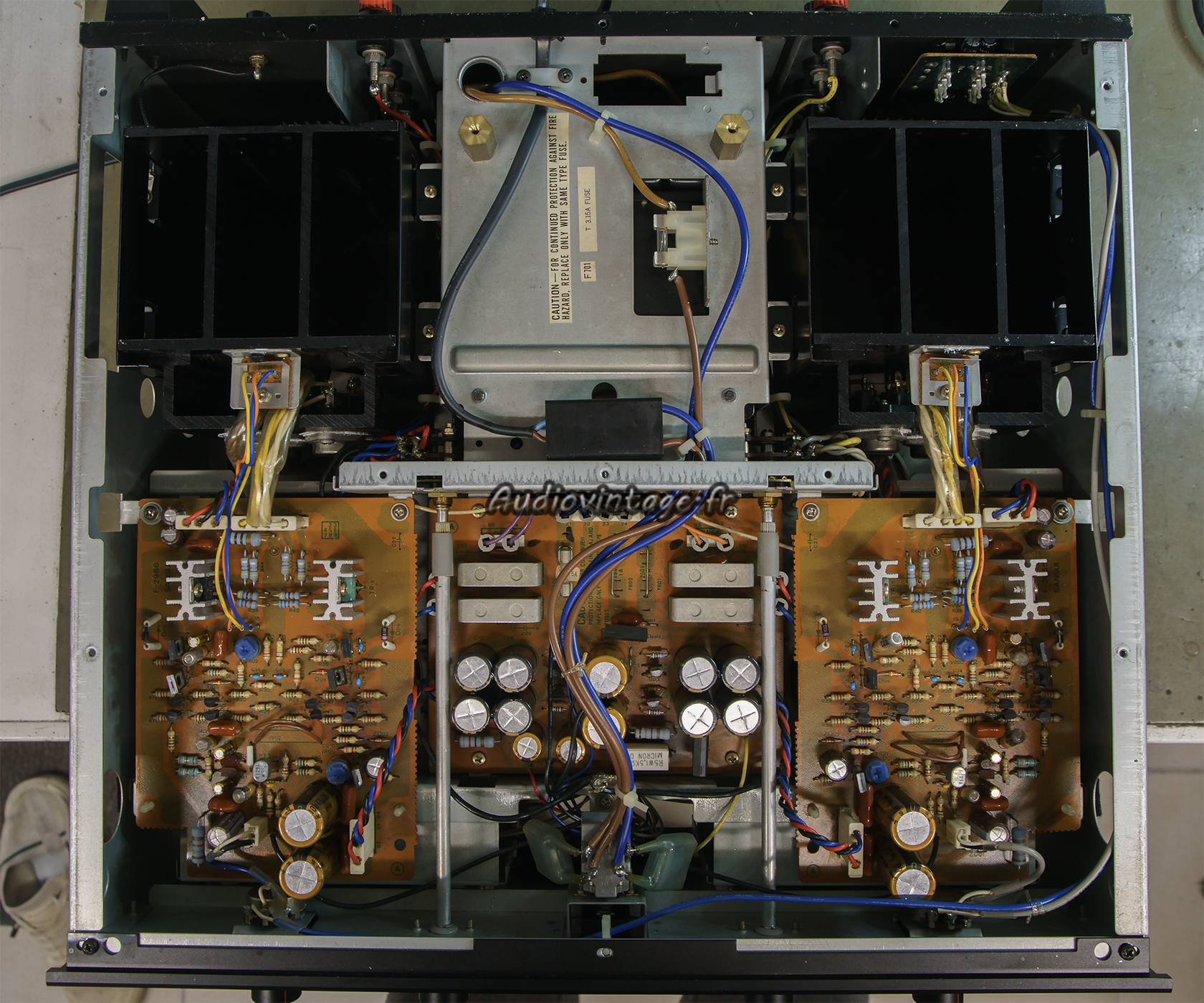

L’amplificateur fonctionne. Une ampoule éclairant un des vumètres à tendance à clignoter, signe que la fin est proche.
Des traces d’une ancienne intervention sont visibles avec le remplacement d’une résistance fusible par une autre (inadéquate) et la réfection de certaines soudures.
Comme le CA-F1, il utilise de nombreux condensateurs « black flag ». Dans cet amplificateur la mise en défaut de l’un d’entre eux pouvant entrainer la couteuse mort d’un étage de puissance, il est hautement recommandé de les remplacer.

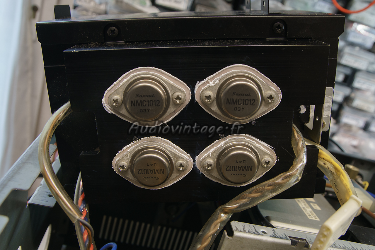

Sansui-BA-F1-graisse-et-isolants-neufs
Dans ces machines, la graisse originale théoriquement placée des deux côtés des isolants des transistors de puissances s’est généralement transformée en « poudre », ce qui était le cas ici.
Graisse et isolants sont donc renouvelés.
Sansui-BA-F1-termine-dessus
Sansui-BA-F1-termine-dessous
Les condensateurs « black flag » ainsi que les condensateurs chimiques et les résistances fusibles placés sur les divers circuits sont remplacés.
Les ampoules des vumètres sont remplacées (pas de led ici, le rendu est médiocre), les deux condensateurs Rifa présents sur le switch on/off sont changés.
Les condensateurs de filtrage d’alimentation sont en très bon état et restent place. Les deux relais de protection ont été retirés et leurs contacts désoxydés.
Enfin, les différents réglages sont réalisés. Terminé.

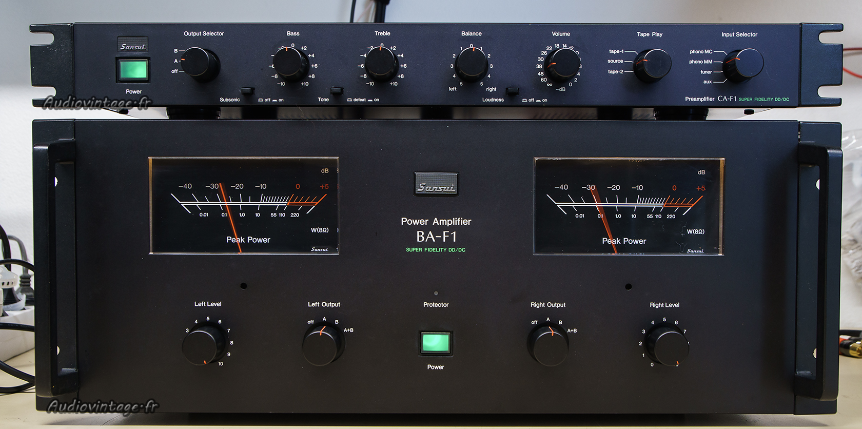

Sansui-BA-F1-et-CA-F1-un-duo-gagnant
Préamplificateur et amplificateur réunis.

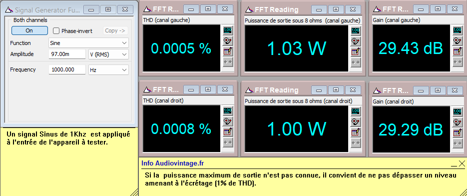

Les mesures :
Les mesures sont nécessaires, il n’est pas concevable de parler de restauration ou de remise en état sans contrôler le résultat par un passage au banc audio professionnel conçu à cet usage.
Ne confiez pas vos précieux appareils à des techniciens qui ne veulent pas faire ces mesures. C’est le seul et unique moyen de vérifier si l’appareil est en bon état de fonctionnement et conforme aux caractéristiques attendues.
L’expérience et les compétences du technicien qui réalise ces mesures lui permettent de visualiser un éventuel problème passé inaperçu à l’oreille, mais qui ne manquera pas de venir jouer les trouble-fête à court terme.
C’est donc l’assurance pour vous d’avoir une machine qui a été correctement remise en état, et pour le technicien, de ne pas vous revoir pour ce même appareil.
Pour autant les mesures affichées ici ne permettent pas (sauf cas flagrant) de dire si un appareil est bon ou mauvais.
Les différents paramètres à prendre en compte peuvent amener à une mauvaise interprétation des résultats. Ne choisissez donc pas votre prochain achat en fonction de mesures mais en fonction de votre oreille 😊
Les mesures :
Sansui-BA-F1-distorsion-a-2x1w-sous-8-ohms
Distorsion à 2x1w sous 8 ohms.

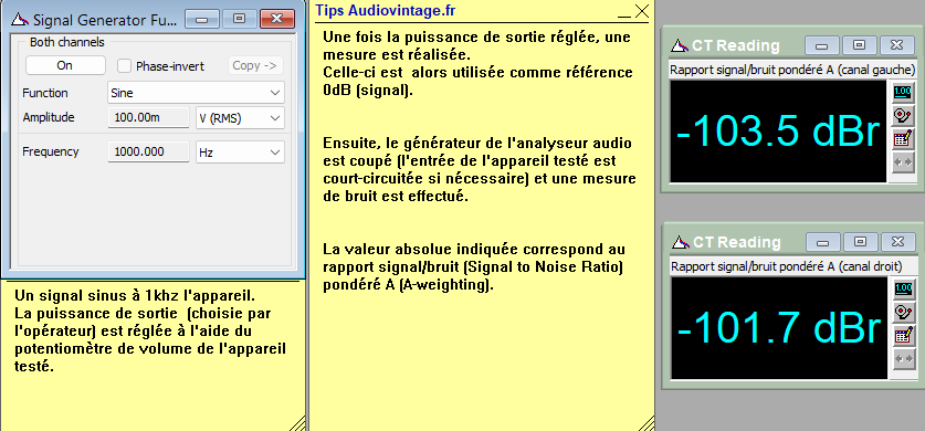

Sansui-BA-F1-rapport-signal-bruit-a-2x1w-sous-8-ohms
Rapport signal bruit à 2x1w sous 8 ohms.

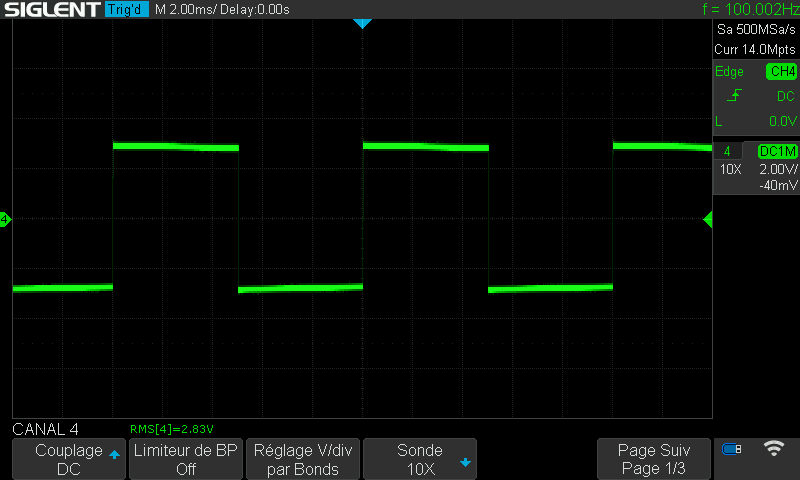

Sansui-BA-F1-signal-carre-a-100hz
Sansui-BA-F1-signal-carre-a-1khz
Sansui-BA-F1-signal-carre-a-10khz
Sansui-BA-F1-temps-de-montee-a-10khz
Signal carré à 100hz, 1khz, 10khz et temps de montée à 10khz. 1w en sortie sous 8 ohms.
