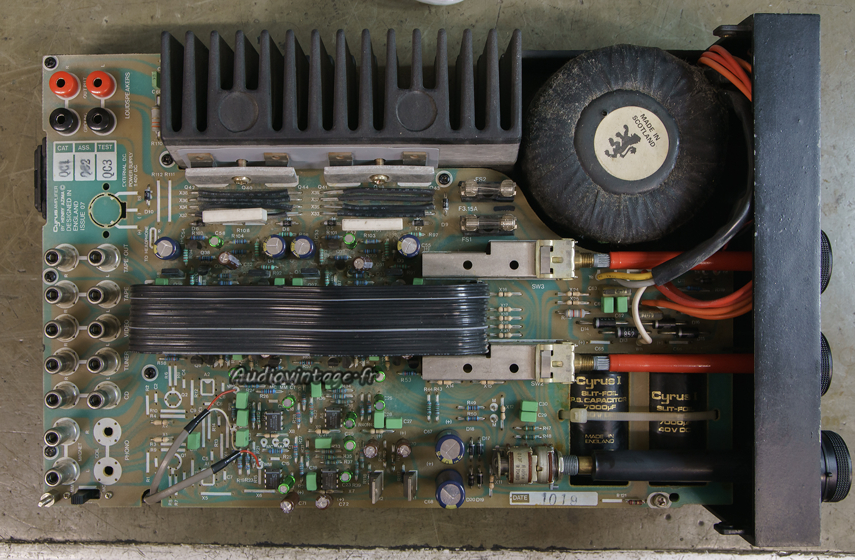

L’appareil fonctionne. Je note quelques bizarreries, le fusible secteur et un des fusibles d’alimentation ont été inversé. Il y a une ronflette importante en entrée phono sans aucune source connectée, les sélecteurs sont encrassés, et le Cyrus ne sonne pas très bien, ce qui est logique vu l’état (habituel) des condensateurs chimiques présents sur le circuit.
Mission-Cyrus-one-termine
Tous les condensateurs chimiques présents sur le circuit sont remplacés, les commandes nettoyées, les fusibles remis au bon endroit.
La ronflette sur l’étage phono était dû à une résistance HS.
Les courants de repos sont vérifiés, terminé !
