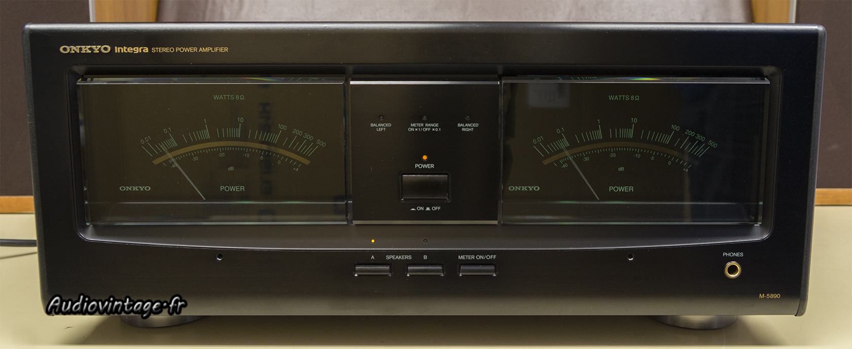

Cette fois, ce n’est pas un Onkyo M-588F mais un Onkyo M-5890, et ça change tout !
Onkyo M-5890
Onkyo M-5890
En fait non, cela ne change rien du tout, le M-5890 est une copie conforme du M-588F.
Et oui très chers lecteurs et lectrices, toujours une accessibilité moyenne (je suis gentil aujourd’hui 🙂 ), toujours des condensateurs chimiques et des soudures cuites par la chaleur etc etc…
Bref, l’intervention réalisée ici est un copier/coller de l’intervention réalisée sur le M-588F.

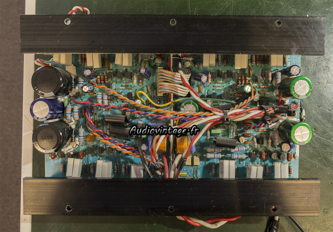

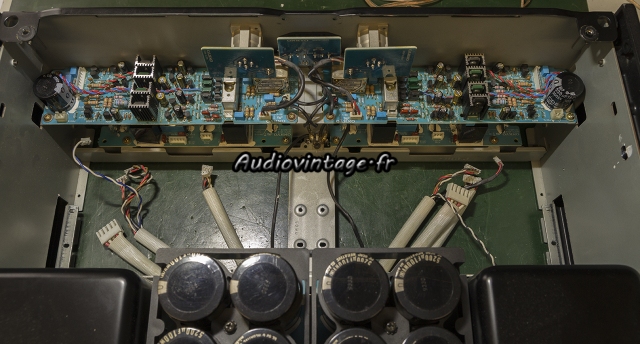

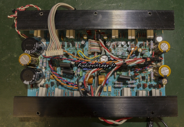

Démontage d’un circuit d’amplification.
Onkyo M-5890
Remplacement de tous les condensateurs chimiques, et reprises de toutes les soudures sous le circuit.
Le second canal reçoit les mêmes soins.

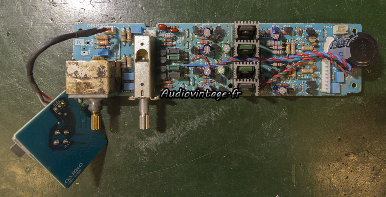

Un circuit d’entrée démonté.
Onkyo M-5890
Remplacement des condensateurs chimiques et réfection de toutes les soudures.
Même chose pour le second canal.

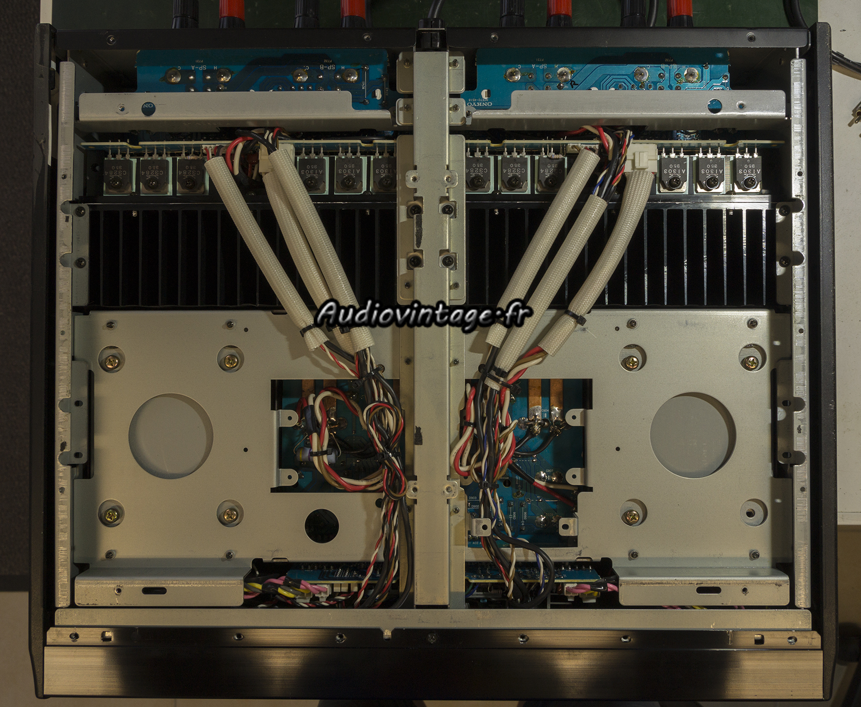

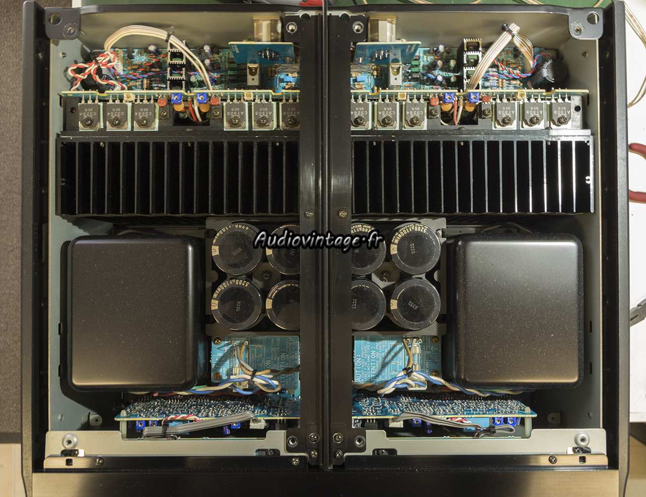

Le tout est remonté dans le châssis.

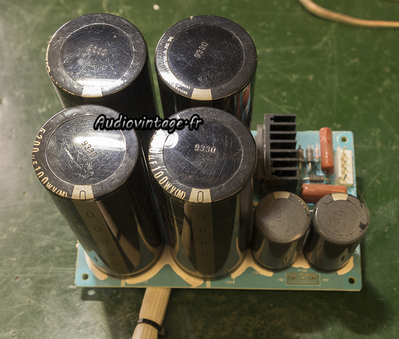

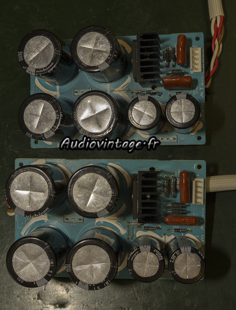

Un des deux circuits d’alimentation.
Onkyo M-5890
Les deux circuits peuplés de condensateurs neufs, dont l’adaptation a été longue.

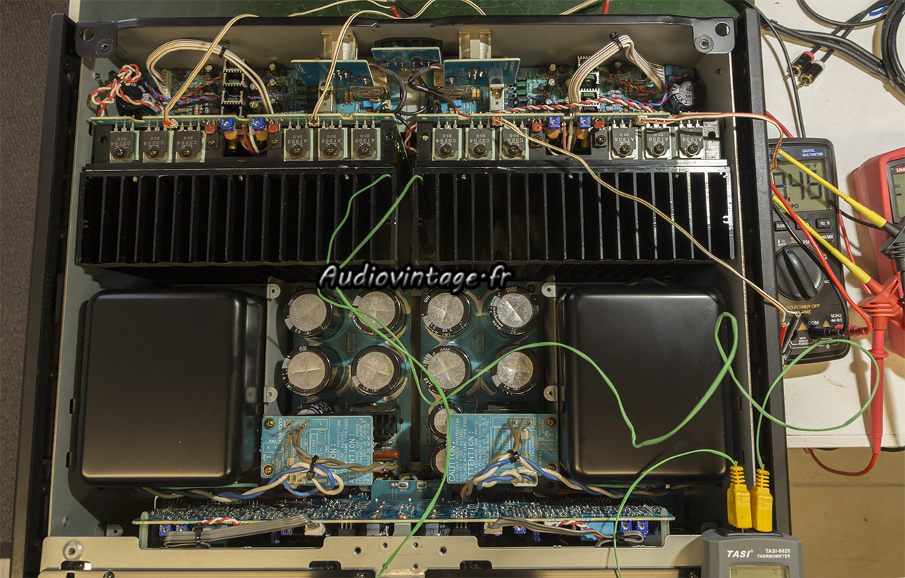

Remontage de l’ensemble, mise en route, surveillance de la température et réglage des courants de repos.
Onkyo M-5890
Onkyo M-5890
Terminé.

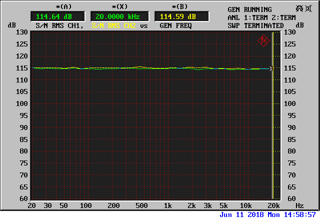

Rapport signal/bruit sous 8 ohms (100w à 1khz) pondération A.

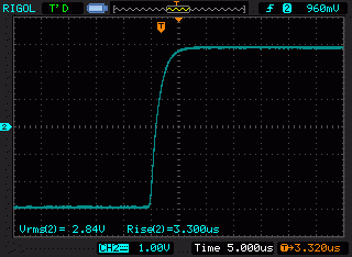

Signal carré à 100hz, 1khz et 10khz. Temps de montée à 10khz. Le tout à 1w en sortie sous 8 ohms.

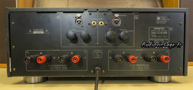

Connectique.
