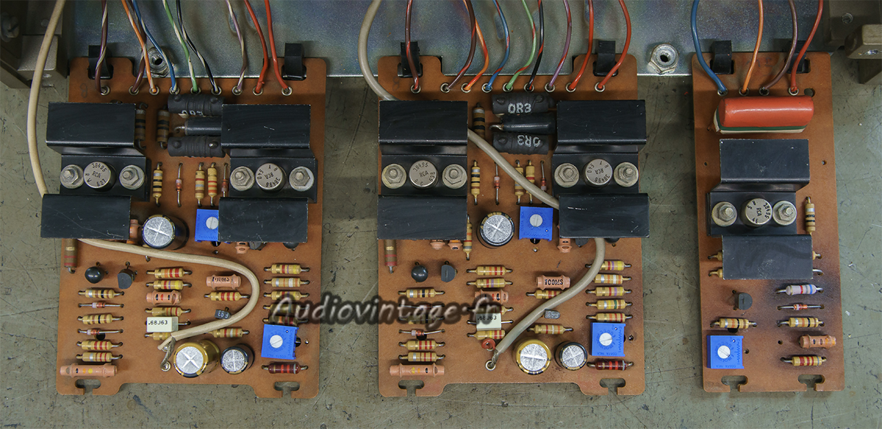

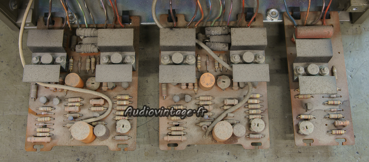

L’exemplaire arrivé à l’atelier est en état d’origine, autrement dit en mauvais état et nécessite une restauration sérieuse.
La poussière cache de nombreux composants HS.
Quad-303-circuits-revises
Tous les condensateurs chimiques sont remplacés, ainsi que les résistances ajustables qui étaient particulièrement oxydées. Une résistance et une diode sur le circuit d’alimentation complètent les nouveaux composants mis en place.
Quad-303-condensateurs-HS

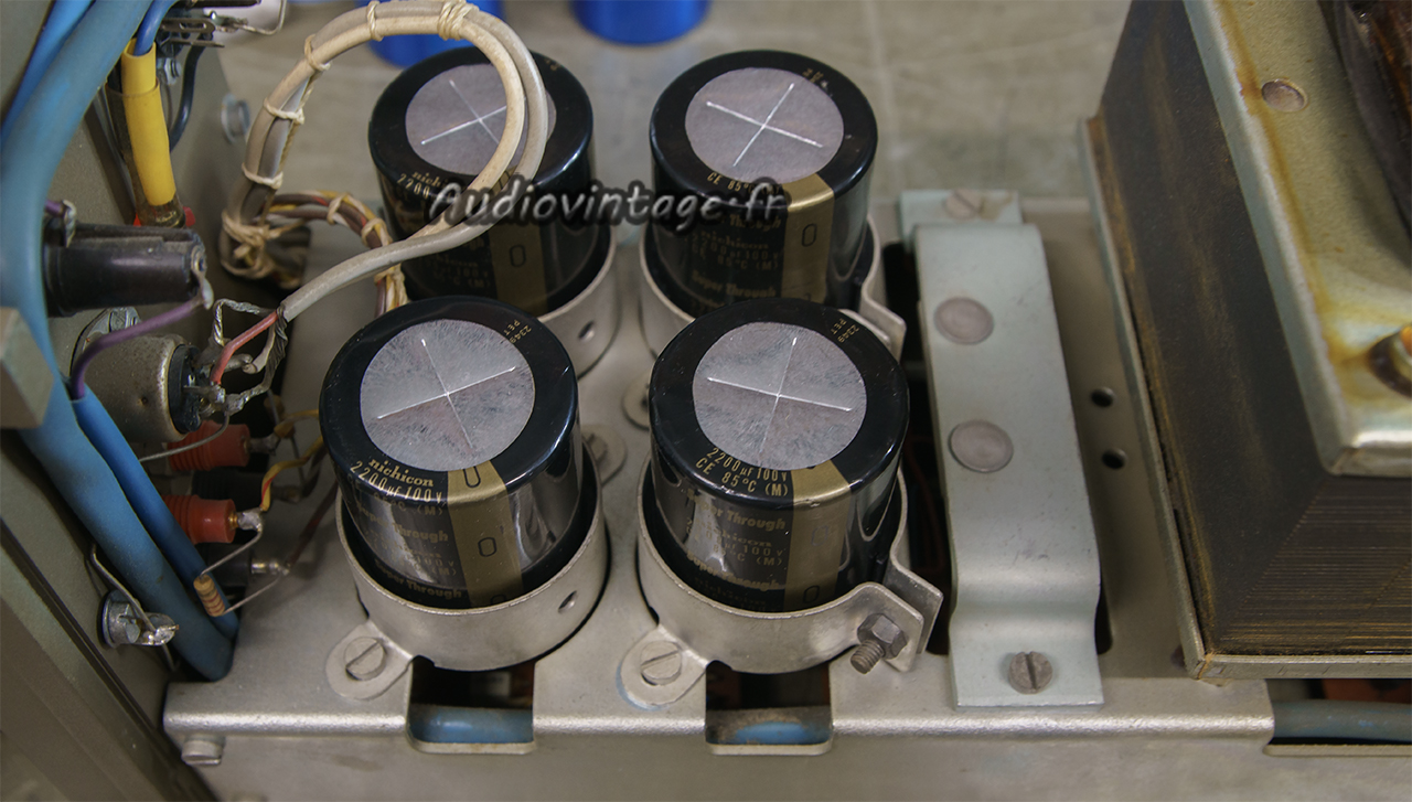

Quad-303-condensateurs-chimiques-neufs
Les nouveaux condensateurs sont montés sur des entretoises de montage, imprimées en 3D.
Les réglages de tension d’alimentation, courants de repos et symétries d’écrêtage sont réalisés. Terminé.

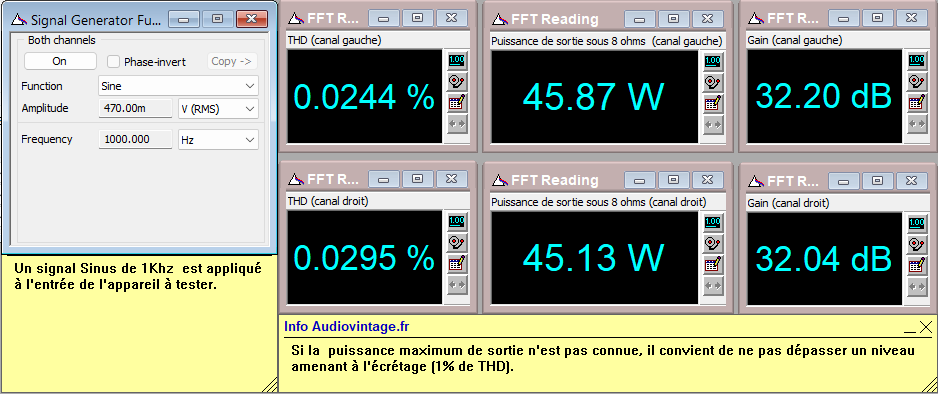

Les mesures :
Quad-303-distorsion-a-2x1w-sous-8-ohms
Distorsion à 2x1w sous 8 ohms.
Quad-303-distorsion-a-2x45w-sous-8-ohms
Distorsion à 2x45w sous 8 ohms.

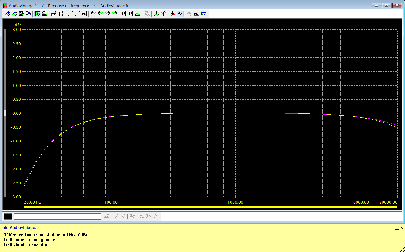

Quad-303-reponse-en-ferquence-a-2x1w-sous-8-ohms
Réponse en fréquence à 2x1w sous 8 ohms.

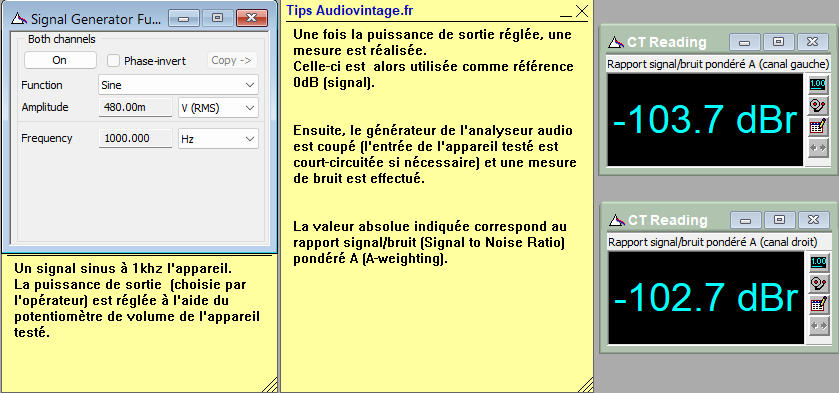

Quad-303-rapport-signal-bruit-a-2x1w-sous-8-ohms
Rapport signal bruit à 2x1w sous 8 ohms.
Quad-303-rapport-signal-bruit-a-2x45w-sous-8-ohms
Rapport signal bruit à 2x45w sous 8 ohms.
